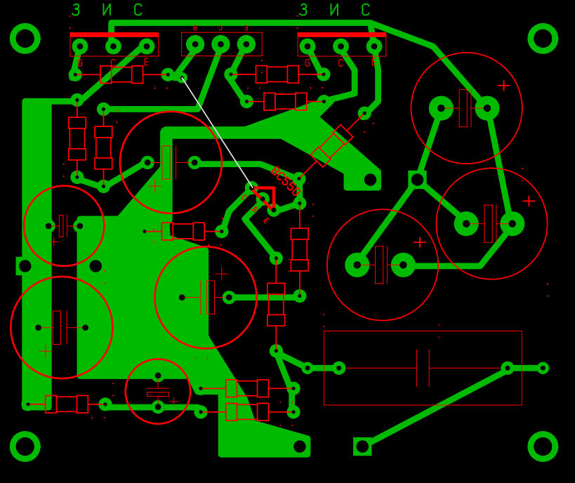

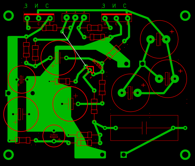

В общем на неделе распаял я этот возбужденный канал, прозвонил полевики - первым делом конечно на китайском тестере, потом с батарейкой... Вроде все нормально. Макетку покупать не стал, тк у меня обрезков есть немного, разложил, прикинул, нарисовал прямо на текстолите, просверлил, протравил... И тут вот "пошло не так". Не работает! Сначало, как писал Александр, запитал без латералов - ерунда какая-то. Потом их впаял - на полпитания 29.5, на нижнем резисторе драйвера какие-то милливольты. Перепроверил, поназаменял резисторы-транзисторы - нифига. Плату нарисовал в лейке, чтобы наглядней - вроде все в порядке, Может что-то недоглядел? Может кто, что увидит?

Почему у вас драйверный транзистор базой включен в затвор выходного полевика, выходные цепи напутаны. Красиво, но не работает. Прямо как наши прорывные планы.
Сейчас посмотрел - резистор на самом дел с коллектора, это ошибка на рисунке. Исправил рисунок.
От косяка нет страховки ни у кого. Обычное дело. Главное. латералы не убить, вот это потеря . Остальное фигня.
Александр! При запуске без латералов, в точке соединения резисторов ос и конденсатора 18 в? А на нижнем 100 омном резисторе драйвера 2-2.5в? Или без них там другие значения?
2-2, 5 вольта, смотря какой транзистор и выбранный ток. В средней точке напряжение на 2, 5 вольта выше средней точки, если у вас 32 вольта и средина 16, то будет 18-18,5
На втором канале, на старой плате так и есть. А без латералов если замерять? Так же должно быть - 2-2.5 и 18-18.5?

В общем на неделе распаял я этот возбужденный канал, прозвонил полевики - первым делом конечно на китайском тестере, потом с батарейкой... Вроде все нормально. Макетку покупать не стал, тк у меня обрезков есть немного, разложил, прикинул, нарисовал прямо на текстолите, просверлил, протравил... И тут вот "пошло не так". Не работает! Сначало, как писал Александр, запитал без латералов - ерунда какая-то. Потом их впаял - на полпитания 29.5, на нижнем резисторе драйвера какие-то милливольты. Перепроверил, поназаменял резисторы-транзисторы - нифига. Плату нарисовал в лейке, чтобы наглядней - вроде все в порядке, Может что-то недоглядел? Может кто, что увидит? Посмотреть вложение 11261Давно такого за собой не припомню, надо на время чем-то другим заняться.
Драйверный транзистор, похоже, вы на общий радиатор крутить вздумали? Что лишне, потому как он точно не греется, а ежели его мощными транзисторами взгреть, то и режим может уехать.

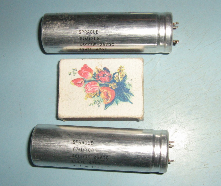

У меня Sprague на выход

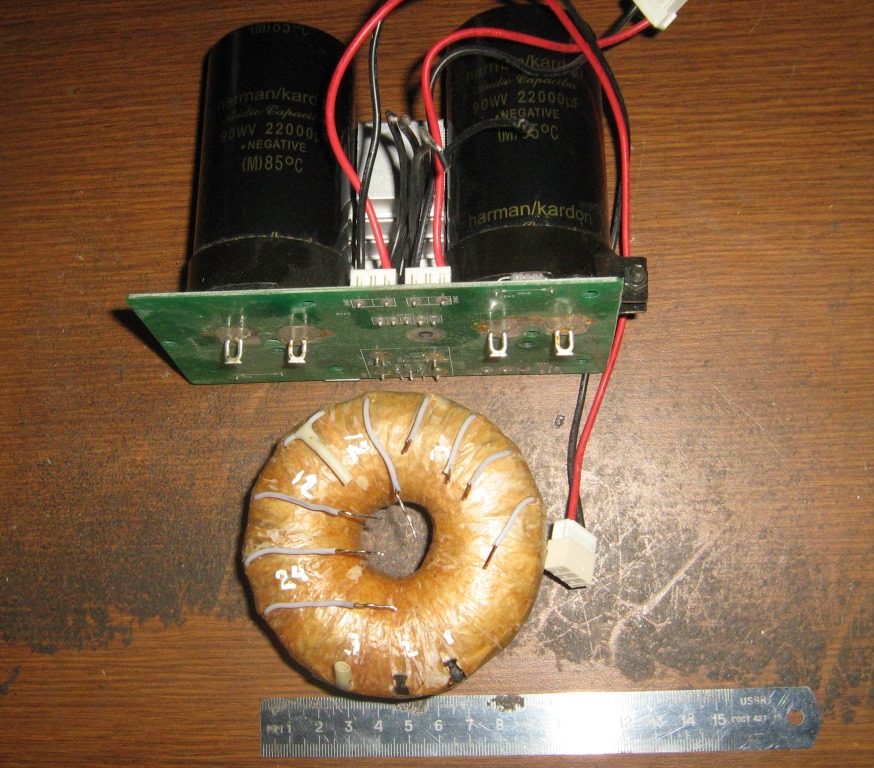

И Харман/Кардон на питание

Да нет, не вздумал. Просто детальки расположил по подобию прошлой платы. На деле он у меня не на одной линии с выходниками, а чуть ниже, плюс у них еще ножки выгнуты. Сейчас посмотрел, др. транзистор от радиатора сантиметра полтора.
Здорово! Это я так, в целом, свою историю рассказал, а то иногда смотришь на фотки, у некоторых черти что стоит, а потом кому-то Худ плохой, а кому-то наоборот.
