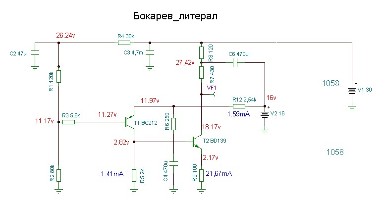

Наверное вот так?

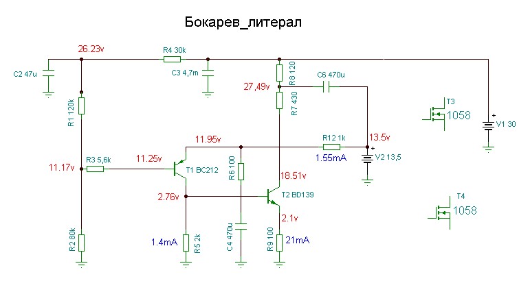

Но вроде не так. Нижний 1058 работает четко с током истока 1А, а у верхнего 5А. Где то ошибка в схеме\номиналах.
R12=1 kOm правильно?
Вот, что у меня получилось. Ток равный через литералы = 1А.
А в натуре как Бог даст с литералами. Братья или Хоббиты, реальные биполяры подгадят итд итп. Шибко чуствительная ООС по постоянному току.
Выравнивать надо будет по току. Но это же самый цимус, для кой кого. Темп-ный анализ, АЧХ, КНИ и остальное без модели приличной 1058 не получится.

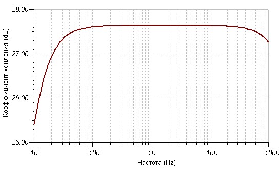

АЧХ.jpgАЧХ на коллекторе Т2.
КНИ там же 0.5%
Но это есно полная бредятина без выходных элементов. Только для проверки косяков драйвера входного.

Чего делать то с R12?

А кто от резиновой секс бабы ждет совета? Что кукла, что программа инструмент, а не искуственный разум. Вы вот человек, а про R12 придуряетесь, в упор типа вопроса не вижу.

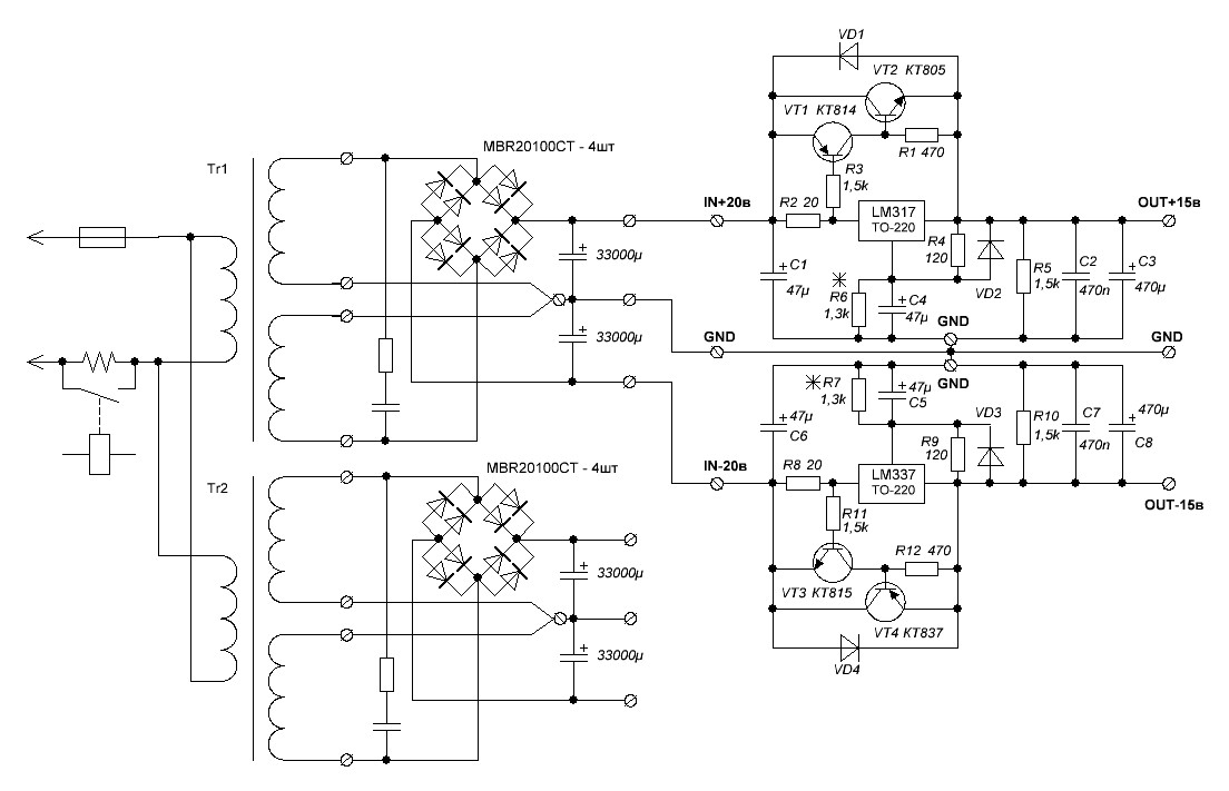

Надеюсь украинские коллеги не обидятся если прикреплю работу Юстаса, вдруг регистрироваться не захочется:
(топология ПП важна, Юстас: "Во первых грамотная разводка ПП. При плохой разводке загенерит и сам усилитель, особенно при применении транзисторов с высокой ft. Блокирующие конденсаторы на вывод "out" цеплять как можно ближе к нему. Ёмкость электролита не менее 220мкф. Ещё лучше через резистор 0,05 ом. В этом случае, ещё и вых. импеданс стаба станет более ровным. ")

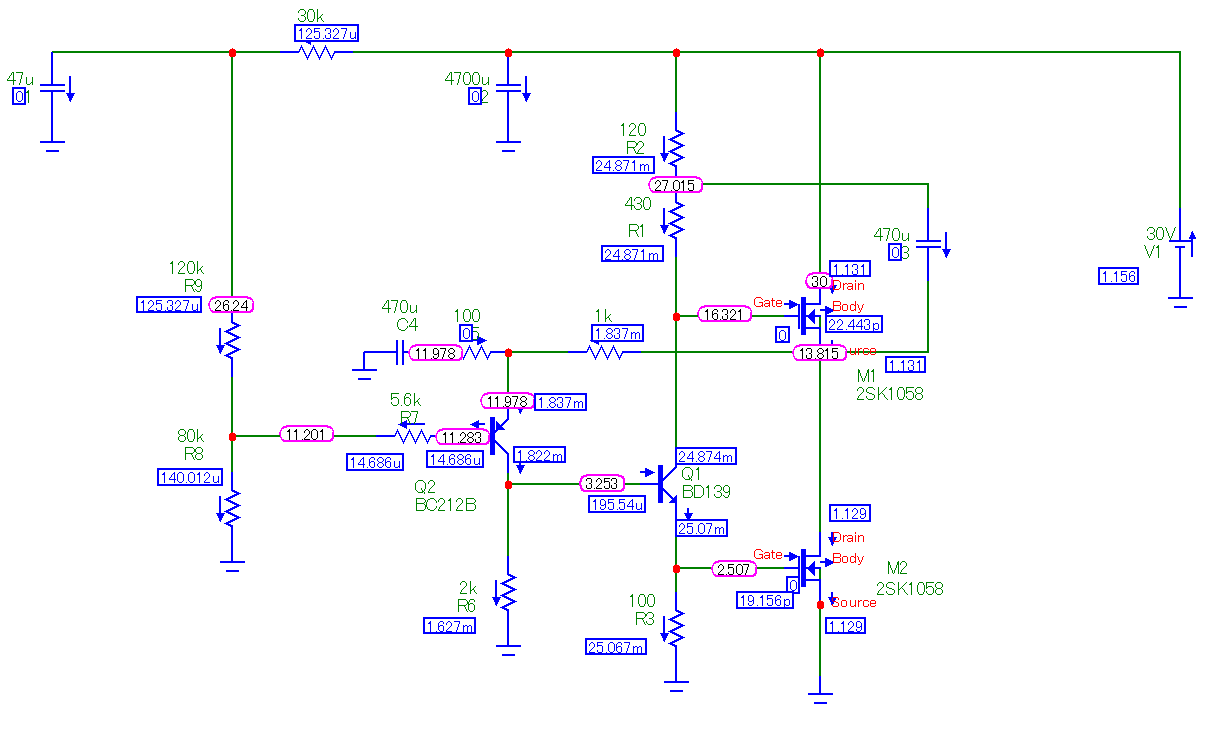

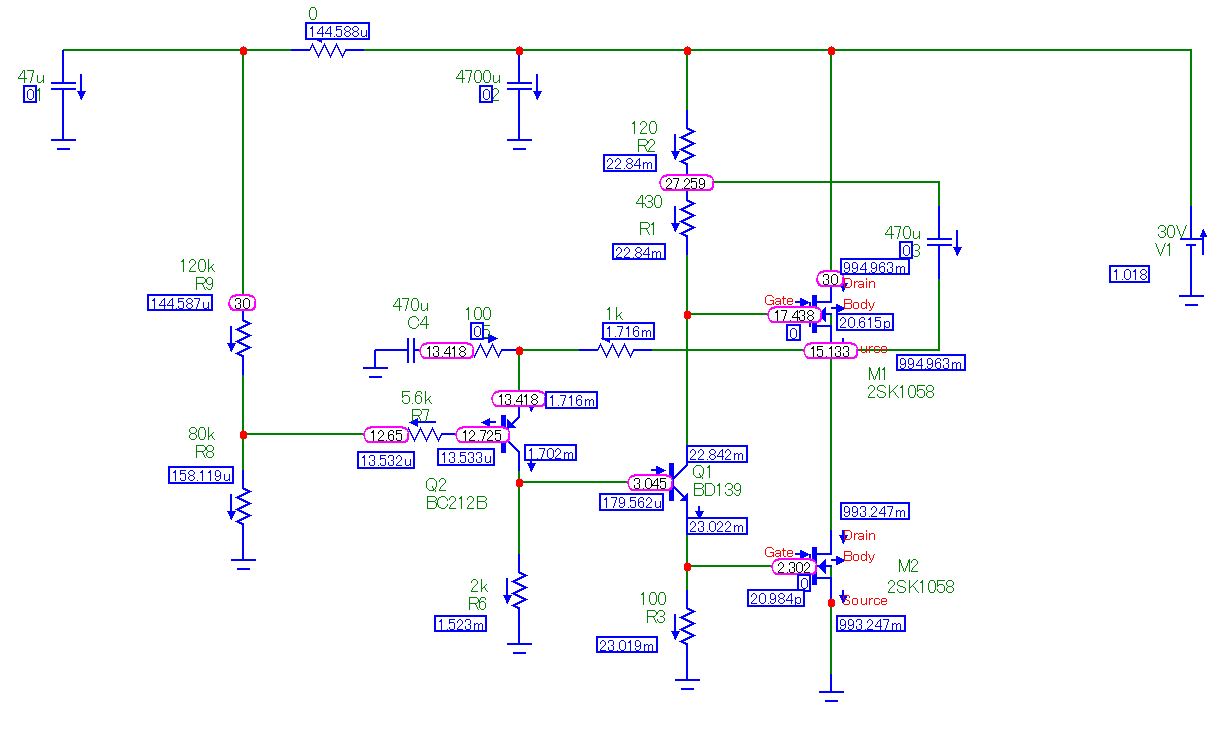

Осваиваю Micro-Cap 9, так сказать первые пробы пера
При базовой схеме на 2SK1058, на выходе 13,8 В ток покоя 1,13 А
Если R4 делителя (по схеме IgorE, еще не разобрался элементы как рассортировывать по порядку) уменьшить до 0, на выходе 15,13 В, ток покоя 993 mA
Порегулировав входной делитель по принципу чтобы ограничение обоих полуволн начиналось одинаково, вышло по Александру Бокареву, на выходе 17,69 В, ток покоя 775 mA (ток покоя не регулировал), на коллекторе BD139 - 19,6 В, ограничение наступает при напряжении на входе примерно чуть больше вольта (на выходе где-то 11 В при 8 Омах нагрузки), при этом начинает резко вверх лезти 3-я гармоника.
По частотке тоже по его же данным
-3 дБ - 7,7 Гц - 3,9 МГц
-2 дБ - 9,5 Гц - 3,2 МГц
-1 дБ - 14,1 Гц - 2 МГц
-0,5 дБ - 20 Гц - 1,4 МГц

тО ЖЕ САМОЕ, 1 МГц на полной мощности, 4 МГц на малом сигнале.

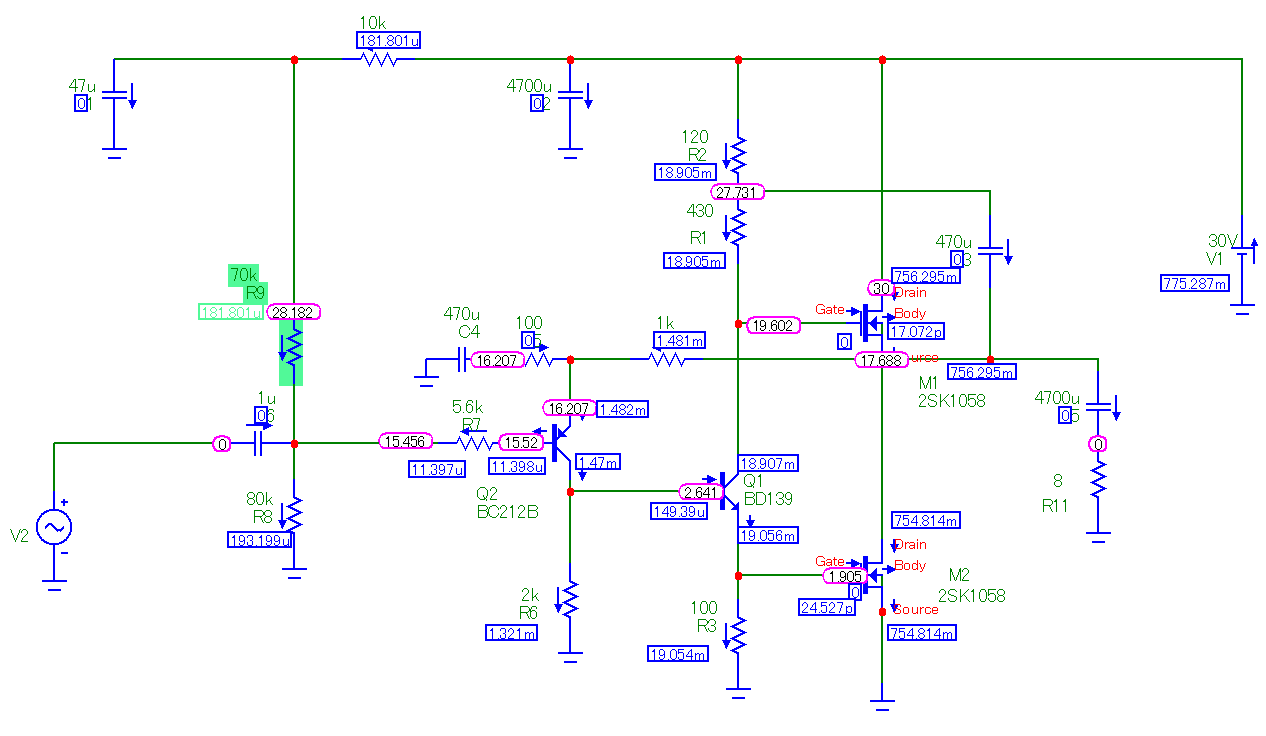

Насчет режима трудно согласиться, симметрировал тщательно, на выходе чуть выше средней точки, но точно не 18 вольт. Достаточно посчитать режим драйвера по его обвеске.
Изначально в коллекторе было 510 и 100 ом, в эмиттере 120 ом. Ток оказался менее ампера. Тогда 100 Ом перетащил в затвор нижнего латерала, коллекторную цепочку поменял на меньшую, в районе 550 ом. И ток стал ровно 1 А. При включении он чуть выше, скажем, 1. 2, с прогревом точно 1 А.
Когда промерял рабочий канал, драйверные резисторы верх низ по 100 ом, а вместо 510 ом подстроечник. Им выставлял 1 а. На нижнем резисторе было 2.3 в, на выходе около 15.5, а перед - где-то +-17.5в. Сегодня займусь ближе к вечеру - с утра дочки в гости приехали, все пока убрал.

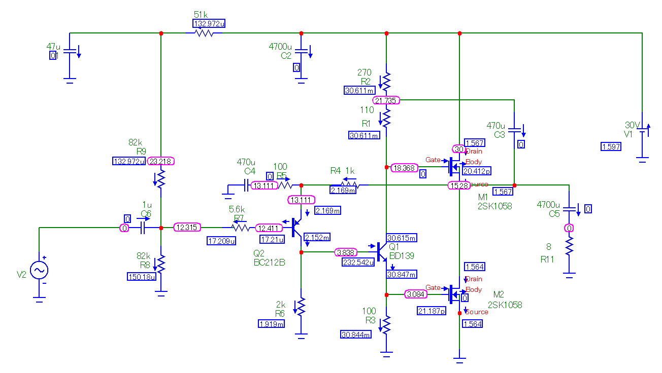

Прошу сильно не пинать за симулятор (некоторые их не любят), это просто попытка лучше понять какой элемент на что влияет.
Вот попытался настроить по минимуму искажений, изменяя только верхнии резисторы входного делителя и резистры коллекторные драйвера. Кстати здесь как-то замечали что коллекторные резисторы нужно поменять местами, и действительно 270 и 110 Ом, при них ток покоя получился 1,57 А. Искажения на 1 В входном получилось 0,082%, при 0,775 В - 0,06%
Только не увлекайтесь. Определите для себя ток покоя вых.тр-р и отполируйте номиналы. Иначе не будет предела.
