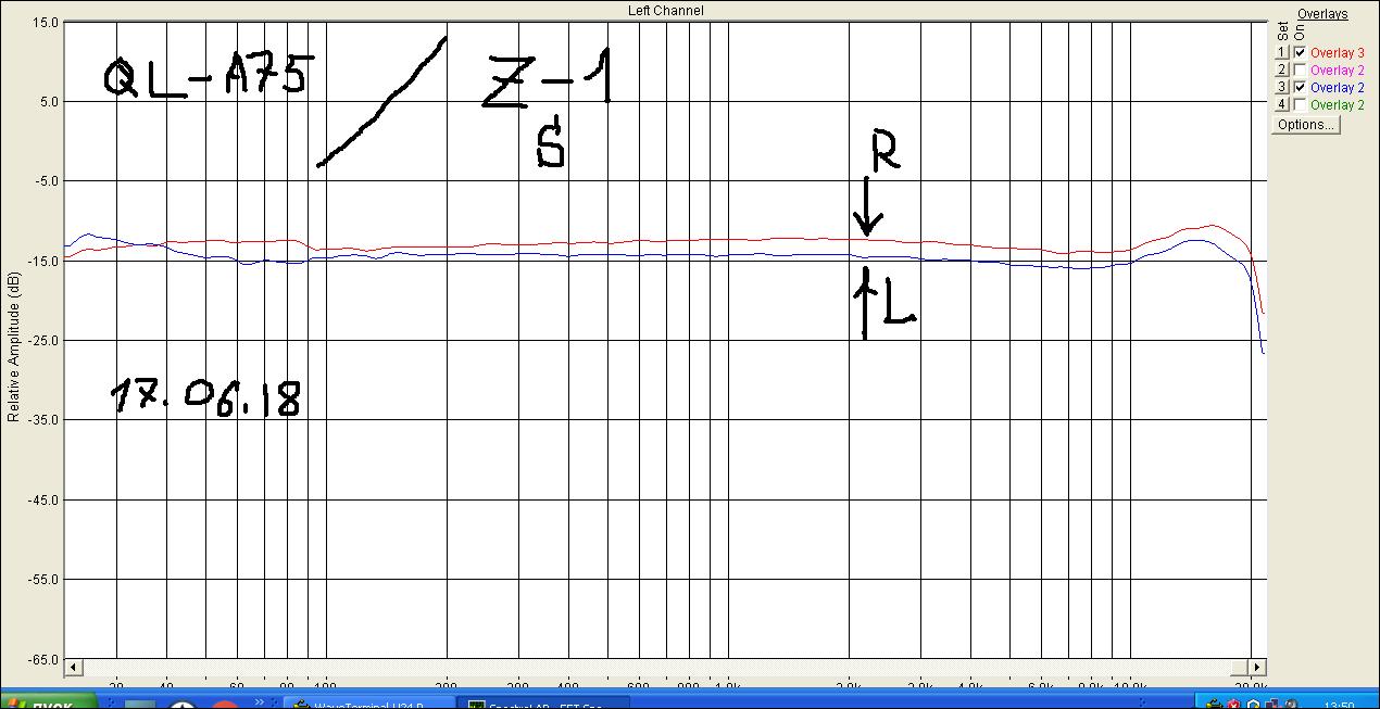

Электроника Б1-01 ГЗМ-005 (еще родная) но это упаковано, завернуто, на хранении. Первых выпусков, первый хозяин.
Victor QL-Ys, головка родная Z-1S. С инет. аукциона. Типа из Японии, а в натуре хрен знает. Перевалка в Сингапуре.
Какой-то Z привозили на обмер-обслух, точно было. Гляну.
ГЗМ-005: на тушку ставили 4 вставки , из того, что было в коллекции. Одна вставка гениально ровная и отменный звук .Три остальные- пугать народ.
А держите вашего Виктора Z1 .РЕЗОНАНС ВЕЖЛИВЫЙ
    111.8 KB · Просмотры: 201
