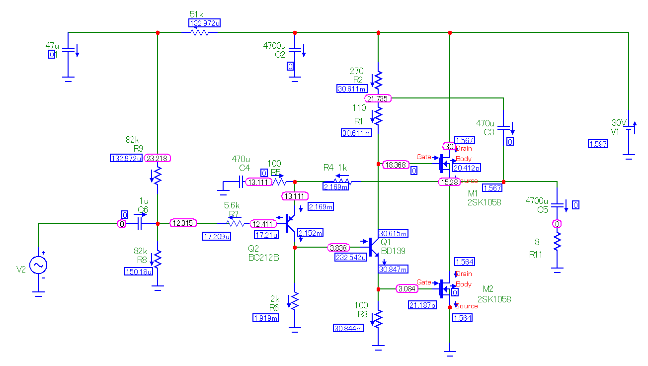

Я уже здесь писал, что форумчанин на веге говорил, что при использовании латералов, в нижнем транзисторе между землей и истоком нужно ставить сопротивление примерно 0.68 ом. Интересно, если это сделать в симуляторе?
А для чего он ставил его?
Прошу сильно не пинать за симулятор (некоторые их не любят), это просто попытка лучше понять какой элемент на что влияет.
Вот попытался настроить по минимуму искажений, изменяя только верхнии резисторы входного делителя и резистры коллекторные драйвера. Кстати здесь как-то замечали что коллекторные резисторы нужно поменять местами, и действительно 270 и 110 Ом, при них ток покоя получился 1,57 А. Искажения на 1 В входном получилось 0,082%, при 0,775 В - 0,06%

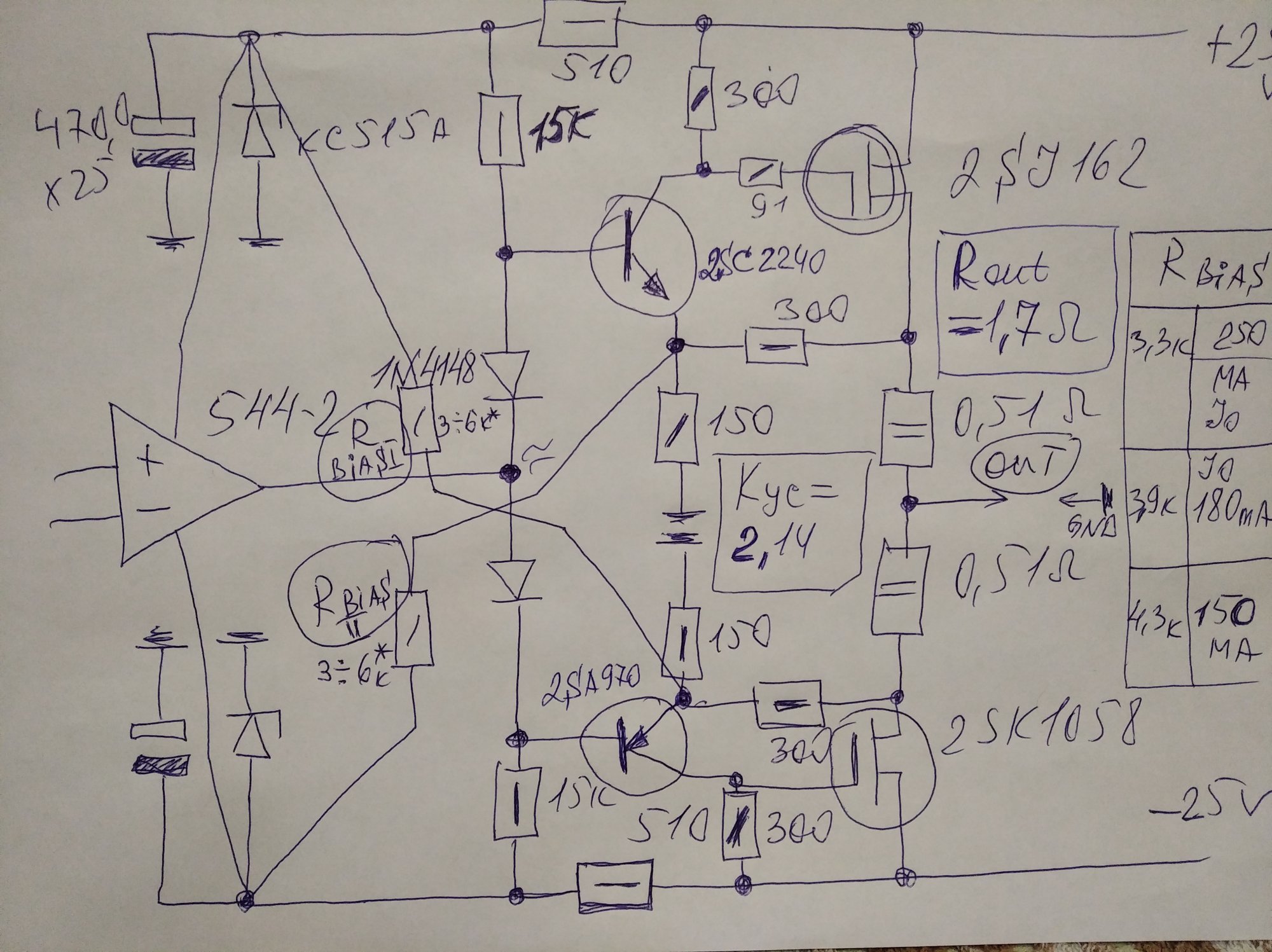

Попробовал с резистором 0,68 Ом в истоке нижнего транзистора. Настроил по минимуму искажений, получились резисторы 220 и 47 Ом в драйвере. Ток покоя верхнего/нижнего - без резистора 1,567А/1,564А, с резистором 1,534А/1,531А. По разности тока нет разности (каламбур:)) практически между транзисторами верхнего / нижнего. Также никаких отсечек ни с резистором, ни без него нет. Теперь какие отличия. Без резистора общие искажения 0,077%, с резистором - 0,06%, практически не о чем. А вот самое главное, если посмотреть спектр гармоник, без резистора:
2-я - 0,076%
3-я - 0,0094%
4-я - <0,002%
5-9-я - <0,001%
С резистором:
2-я - 0,05%
3-я - 0,031%
4-я - 0,005%
5-9-я примерно 0,002%
Вывод очевиден резистор увеличивает спектр 3-ей и высших гармоник, а без резистора в основном только вторая, хоть чуть больше, но одна
Спасибо! Стало быть отметаем такой вариант за ненадобностью 3-ей и далее гармоник. В последней ПП его (резистор) и не планировал, но где-то в глубине сомненьице шевелилось. Чуется мне, что схема Александра, и после всех симуляний останется без изменений.

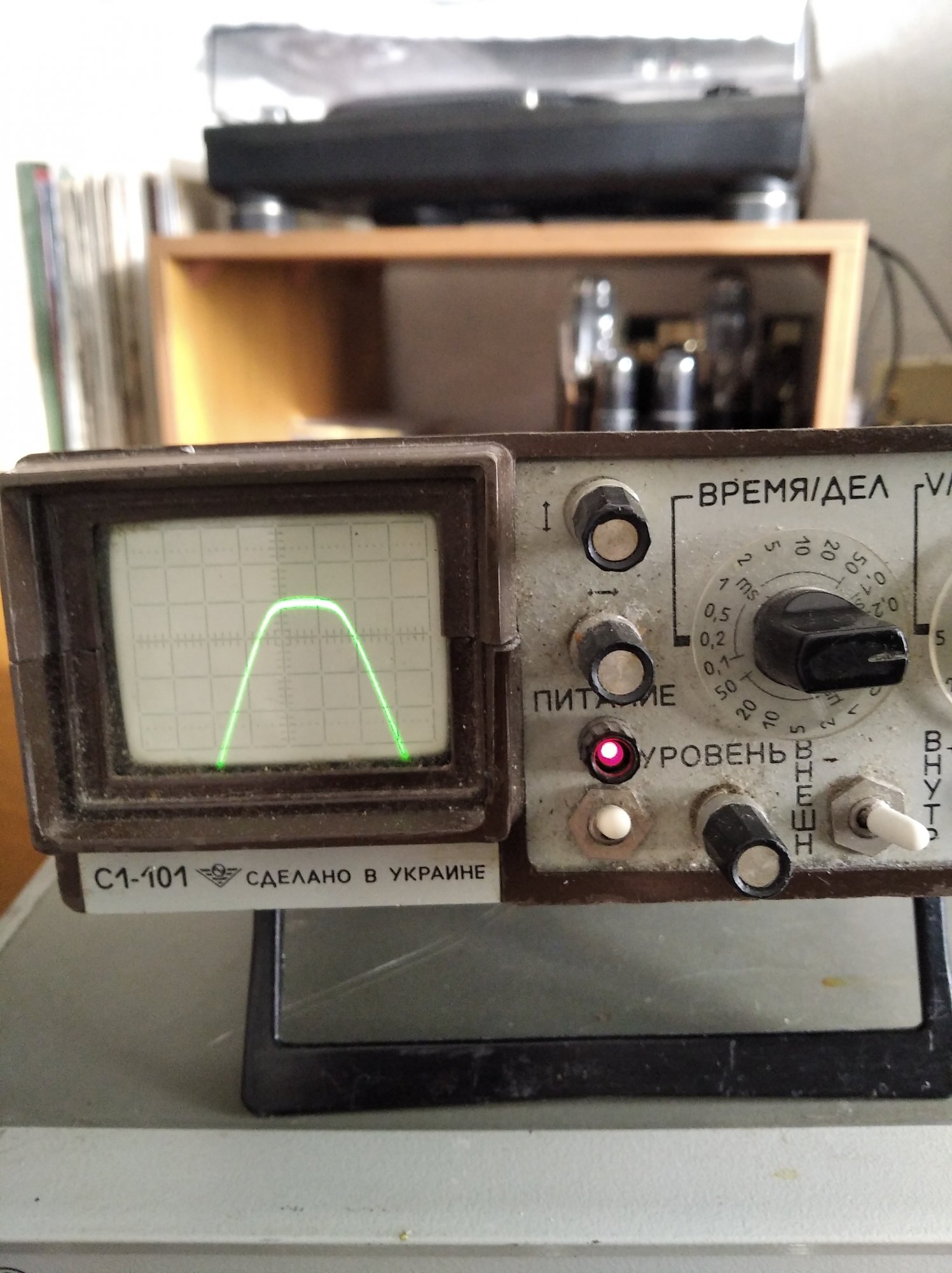

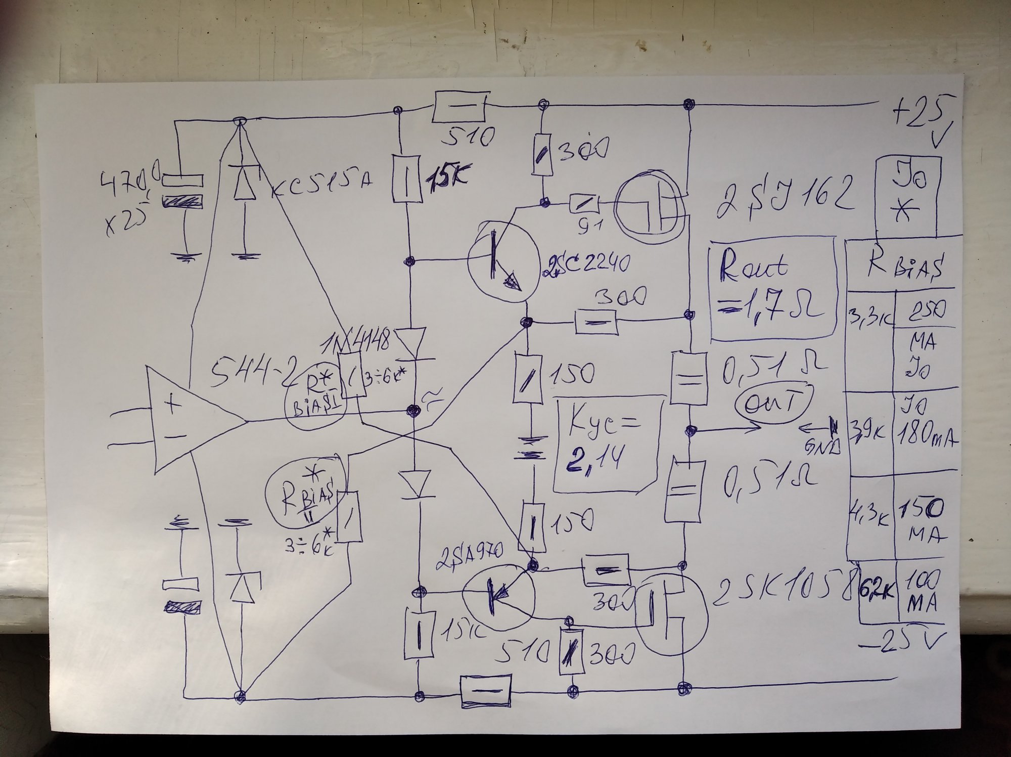

Владельцам симуляторов предложу свою схемку, подсмотренную у Лайкова, хотя сам пришел к ней в попытке сочинить симметричный АБ1 с повышенным КПД. И получилассь забавная штука. Обратите внимание на красиво ограниченную верхушку синусоиды. У Лайкова такая же картинка, но в симулянте. На экране осциллоскопа все очень достойно, выходная мощность конская, выходное самого каскада без общей обратной связи доли Ома, увеличивает его лишь пара резисторов в стоках полевиков. . Задумано как мощная ступень к ламповому драйверу , СРПП скорее всего, так как входное не очень большое, 5-6 ком.

Если к ламповому драйверу, то без ОУ?
Конечно да. И без оос, а можно и с оос , неглубокой, для забавы.
на сайте Александра Лайкова народ хвалит диким хвалом его схему. И судя по картинке и измерениям- есть за что.
Да, ограничение красивое, безусловно.
Георгий, ау!) Смотри, красота какая, и должно влезть)

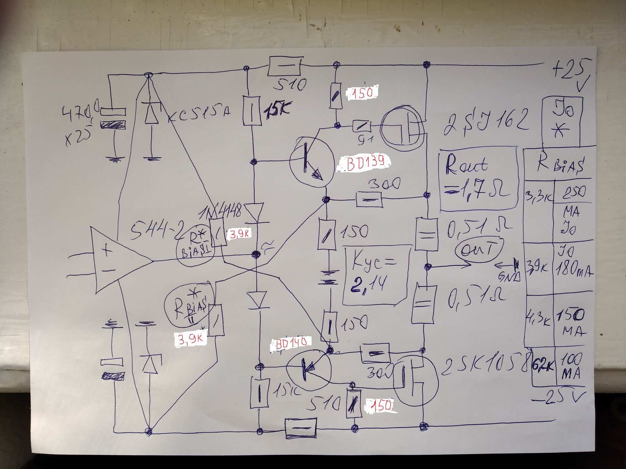

Предкаскады сперва сделал на слабомощных, но потом по подсказке одного форумчанина заменил их на привычные BD-шки. Это видно, если фотки менять .
Да, такие транзюки у нас есть, в достаточном количестве.
Этот унч позиционируется как экономичный А, я задавал ток на выбор, от 100 до 500ма, сигнал везде чистый, намека нет на ступеньку, звук обязан быть красивым. Термостабильность как у танка. Пара диодов на входе компенсирует рост тока у драйверных транзисторов, этому же служит и пара резисторов на выходе. Там нужно поменьше, скажем, 0,33 Ома, просто не было.
Для защиты от КЗ думаю достаточно предохранителей по питанию, на 1 ампер.
Вообще здорово. Спасибо) Осталось придумать, что поставить на вход, покрасивше.
Звучит то как?)
Звук не слушал, просто присопливил операционник 544уд2. глянул картинку. все привычно, обычная картинка транзистроного быстроходного унча. Опер добавил нервности в поведение, на ограничении появился зубчик. А его не было раньше.
Усиление 2 в выходном каскаде позволит обойтись маломюшной лампочкой типа 5687 или 6н6п. СРПП, естественно.

Вот ещё один пример , что пишут- и что на деле. Когда схема сложилась, я вежливо спросил нескольких знающих, получил одобрение. Правда, Пентод сразу насоветовал увеличить ток драйвера до 70-80 ма, типа-скорости добыть. А куда больше-то? И так быстрее некуда. Передатчик средневолновый)))))
Обратите внимание на питание два по 15 вольт. Оно нужно и для питания опера и для смещения предвыходных транзисторов, чтобы перевести их в иной класс работы. ЭА тот самый.
Опер нам не интересен, а стабилитроны и емкостишки к ним мы оставляем, без них нельзя.

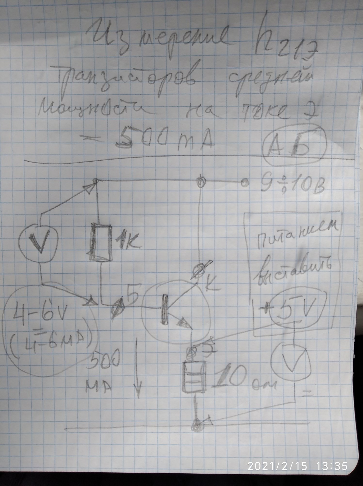

Кому интересно, ловите методу замера коэффициента усиления по току транзисторов средней мощности. Измерены пары BD139-BD140 и помощнее, 2sc 5171 -2sa1930. Ток эмиттера задан питанием и резистором в эмиттере. На резисторе выставляем непряжение 5 вольт, смотрим далее падение на базовом резисторе, численно равное току базы. делим 500мА на ток базы в мА , получаем усиление .
Вот схема измерилки и результат
Примечание. Транзистор вскипает, крепим на небольшой радиатор. без пасты.

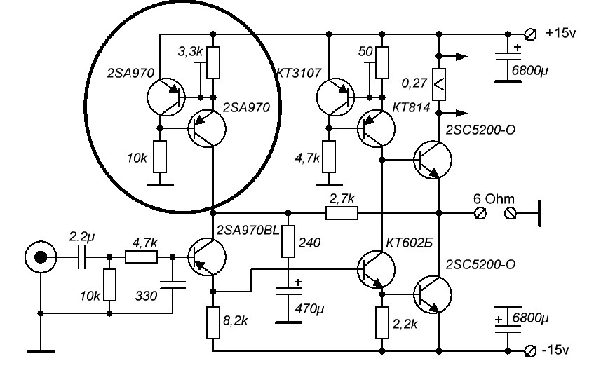

другое сбивает с ног, - как перекрутили транзистор 2SA970 , вверх тормашками. Блеск!!!!!
Сунули фильтр в базу входного транзистора, не подумав, что сама эта фильтрующая емкость может превратить транзистор- в трехточку. А потом слезы и сопли: дяденьки помогите. схема генерит....
Поправьте на схеме напряжение с блока питания. При 10в и транзисторе с h21< 100 измерения не получатся.
