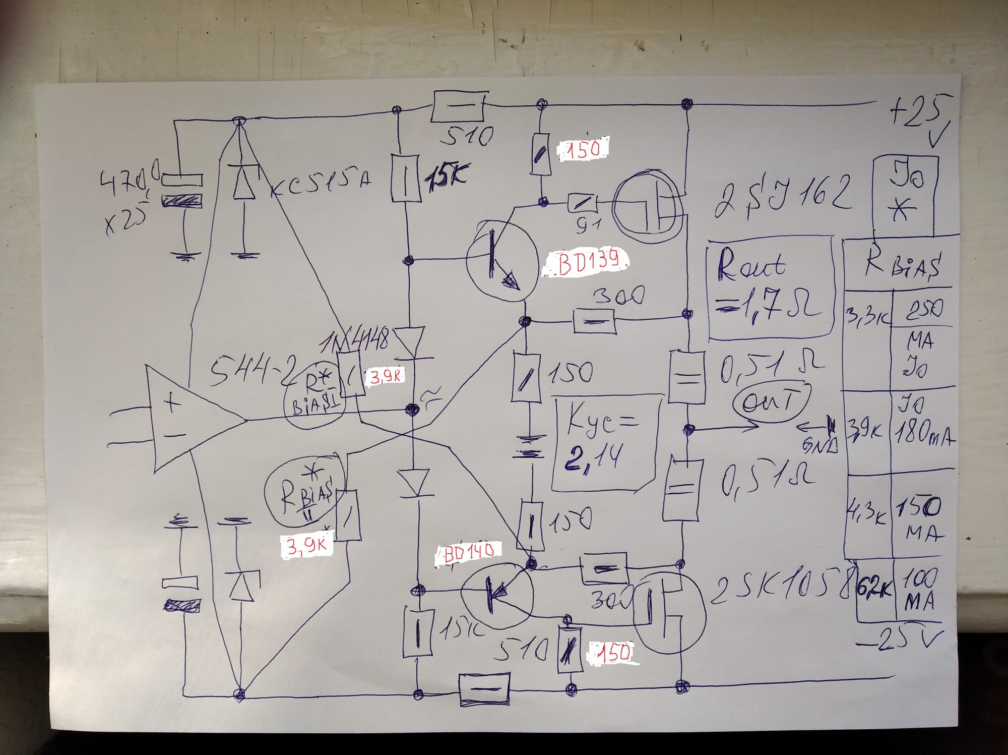

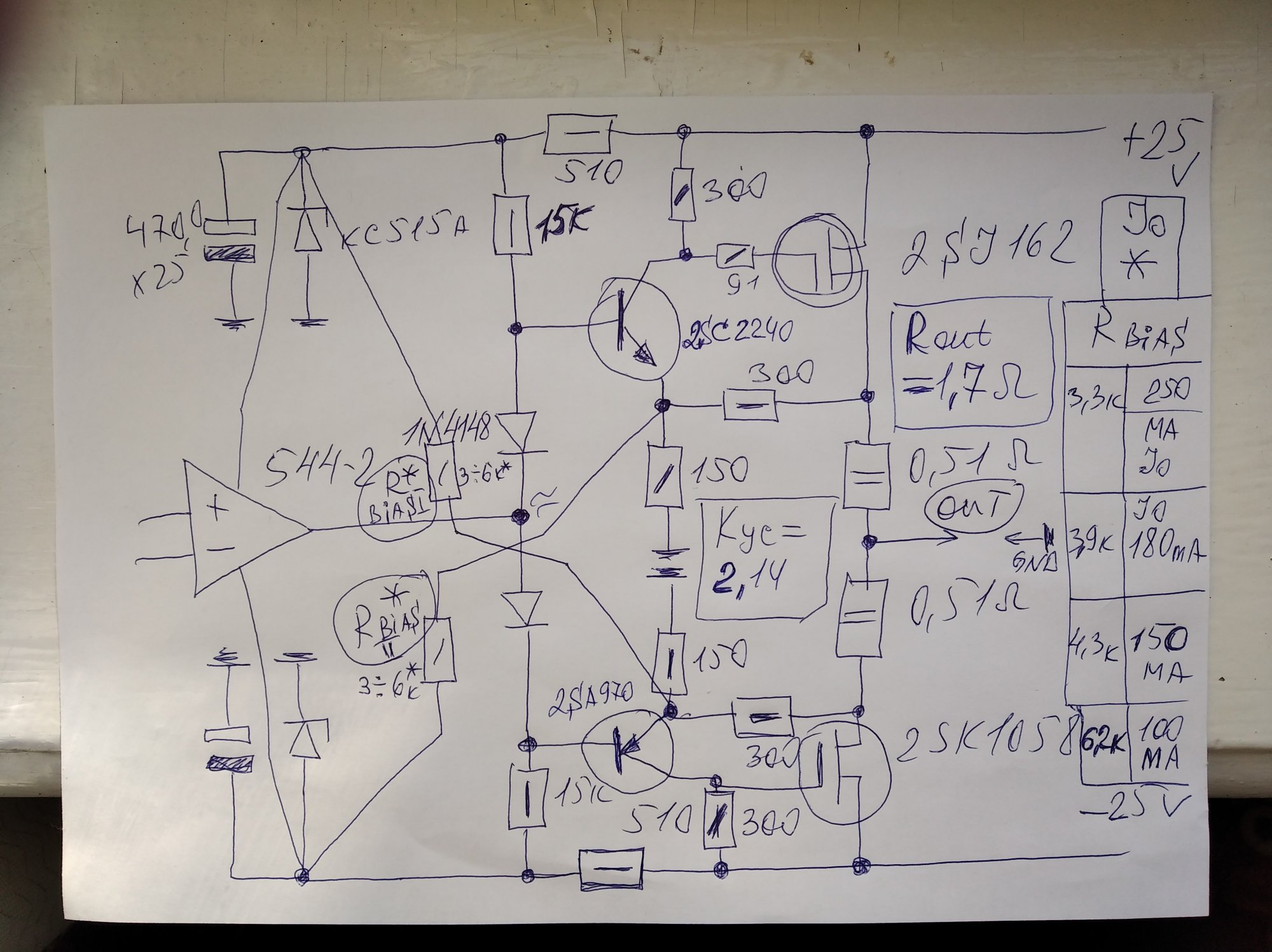

На схеме вверху в затворе резистор есть, а внизу отсутствует. Это забыли пририсовать, или так задумано?
Отлично!
забыл пририсовать, конечно же! Без него нельзя вообще, загенерит . И кстати, становиться тестером прямо на затвор-способ убить и тестер и полевик.
И вдогонку. Из-за разницы в параметрах полевиков у верхнего полевика смещение затвора примерно половина от нижнего, скажем, сейчас там 0,6 в внизу и 0,3 в вверху. Так и будет в нормально работающей схеме, либо подгонять полевики заранее по крутизне.
Ещё не выяснял тонкости, столкнулся с этим в начале макетирования, при случае выясню. Но на выходе схемы ровно половина от питания.

А так выглядит прямщасная доработка выходного каскада.
Сейчас обмыслил такую идею. Увеличив ток драйверных транзисторов, уменьшить их обвеску до десятков Ом, посадить на радиатор , общий, пущай греются, туда же диоды термостабилизаторные. Вместо BD139-140 есть изолированная парочка , врежу им тока миллиампер по 50.пусть отрабатывают потраченные средства.
