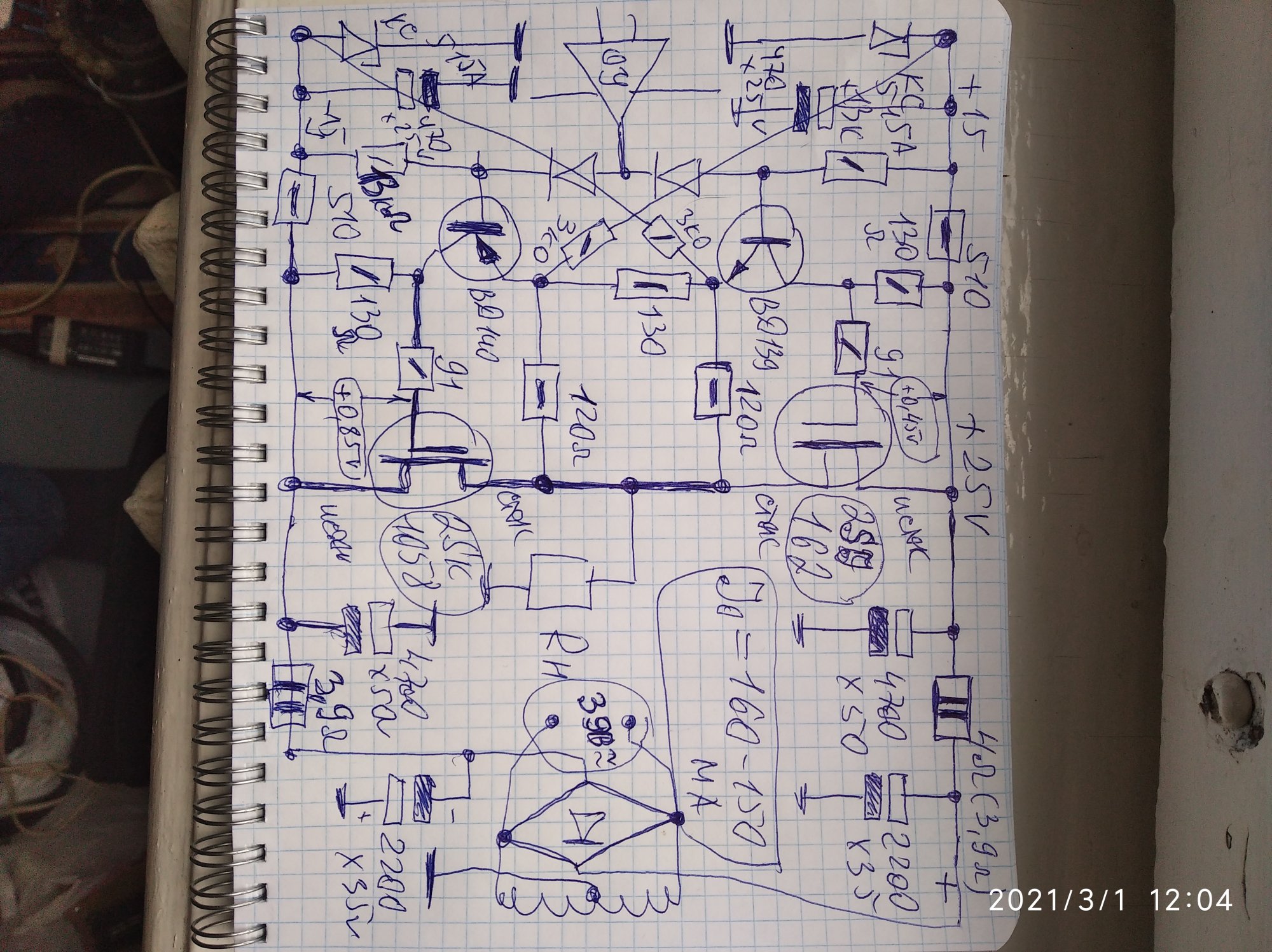

Вчерашняя с утра выведенная схема выходного каскада с током 150 ма и питанием +- 25 вольт выглядит так, причем, с полным питанием и защитой от всяких косяков.

забыл пририсовать, конечно же! Без него нельзя вообще, загенерит . И кстати, становиться тестером прямо на затвор-способ убить и тестер и полевик.
В сильноточной импульсной технике, когда "баян" из полевиков ставят, применяют не сопрот-я. а мелкие smd индуктивности. Еденицы uH. Попробуйте.
ещё ферритовую трубочку на эмиттер (исток) одевают
Эт как кому повезет. Трубочка на проводе=LC контур . А он может каааак свистнуть....
Куда веселее читать перлы про манганин , намотанный на графитовом стержне. Или на бамбуке, обязательно на бамбуке, эта ваша осина в виде спичек - не канает. Фирма нужна. И чтобы шаг намотки- непременно переменный. Восток- дело тонкое.

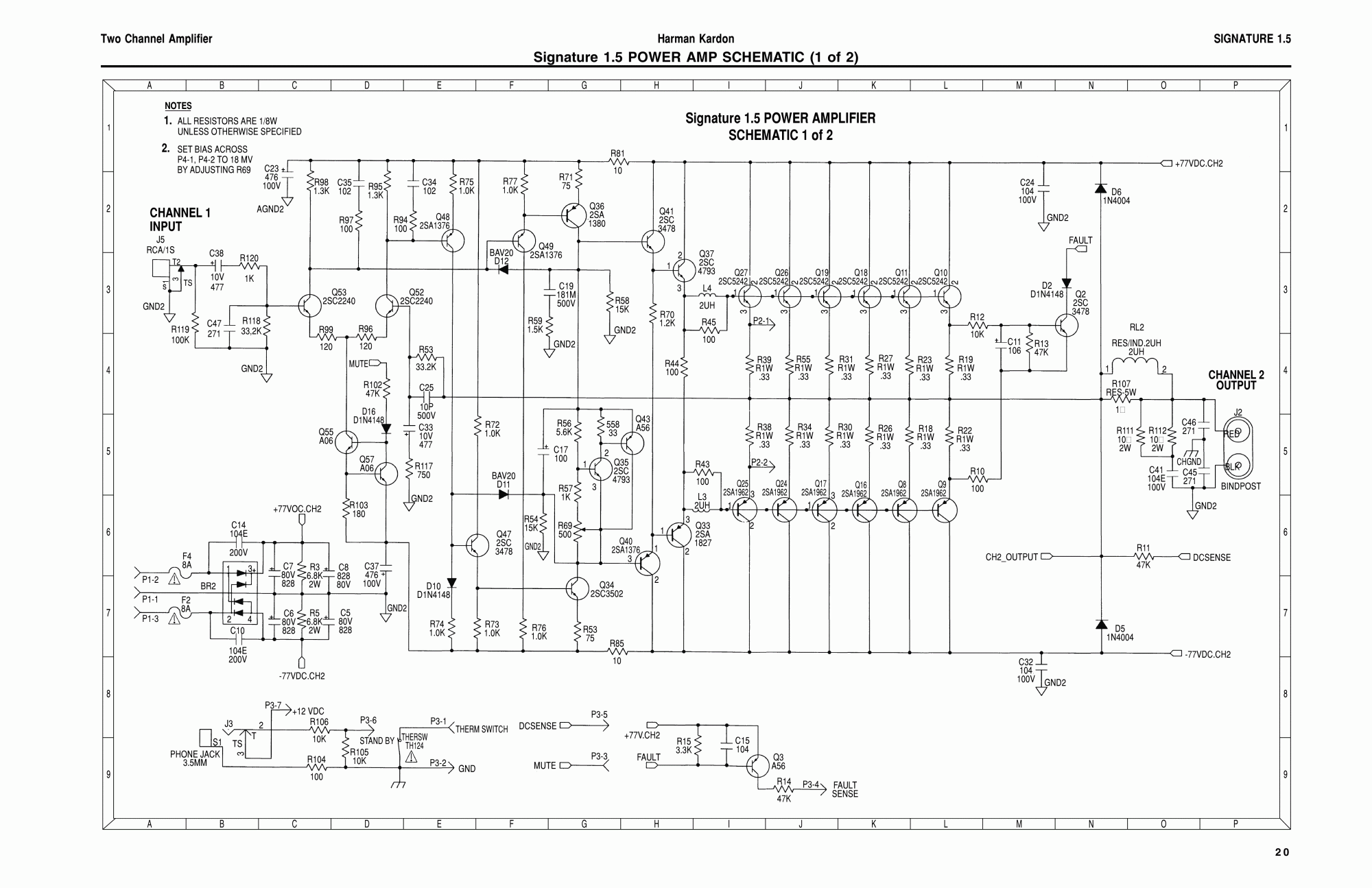

Несогласен, трубочка на эмиттере (базе) силового транзистора (в основном однотактного) импульсного БП как раз убирает резонансные выбросы и дополнительные возбуды, часто встречал в БП телевизоров и строчной развертки ТВ Panasonic. Подробнее про индуктивные фильтры и трубочки можно прочитать Радио 2003 №2 с31. В усилителях чаще всего в базы выходных включают в качестве противовозбуда, например Harman Kardon Signature 6 шт выходных 2SC5242 (2SA1962) базы все вместе и через 2 мкГн запараллеленным 100 Ом на драйвер.
На каждую базу резистор с индуктивностью в параллель вчера только смотрел схему не смог найти, первое что попалось это Harman Kardon, но его не я выдумал;)

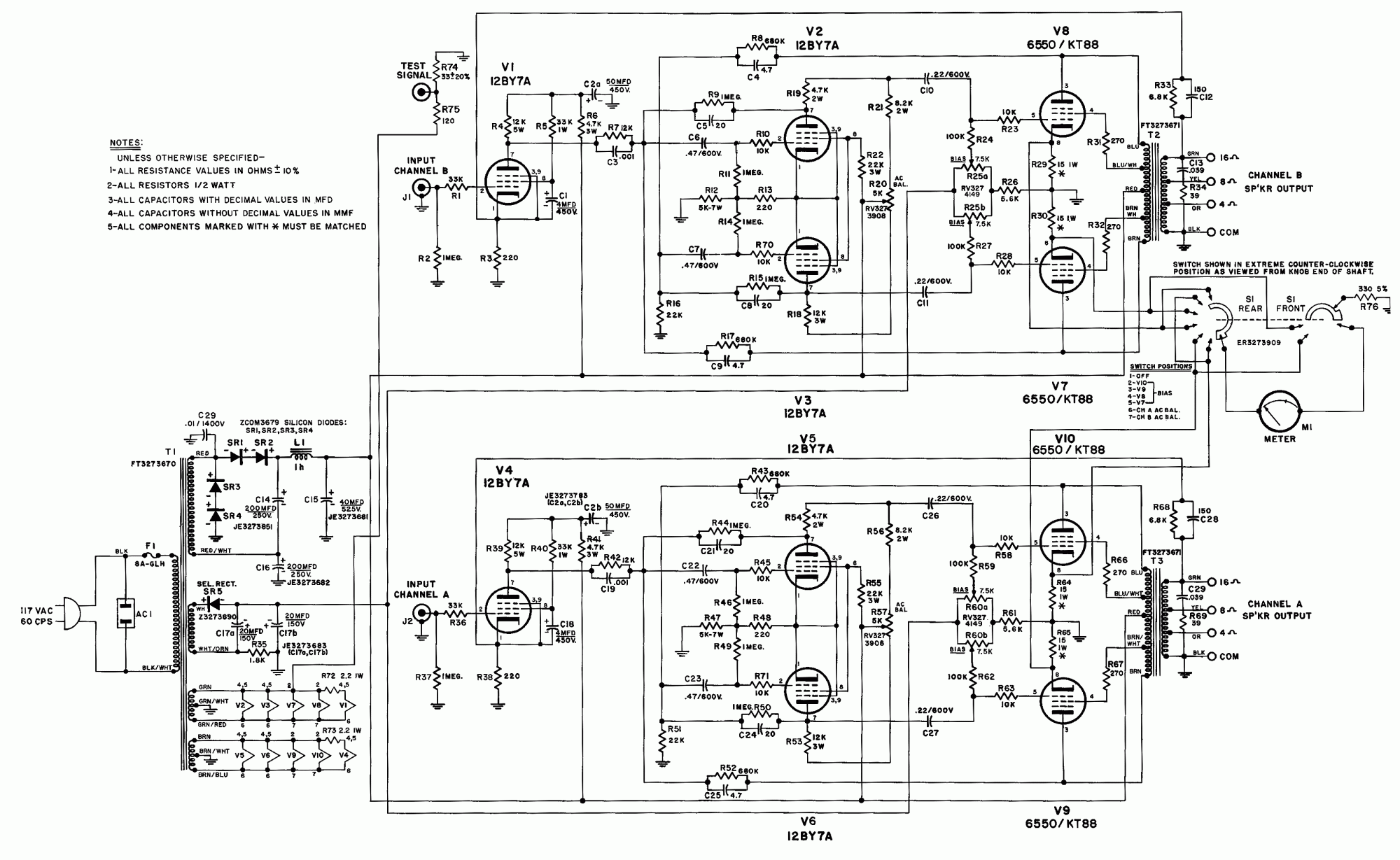

Harmon Kardon Citation II В свое время меня сильно удивил звуком. Но там лампы...
Да, совершенно уникальная конструкция. Больше я таких никогда не видел.

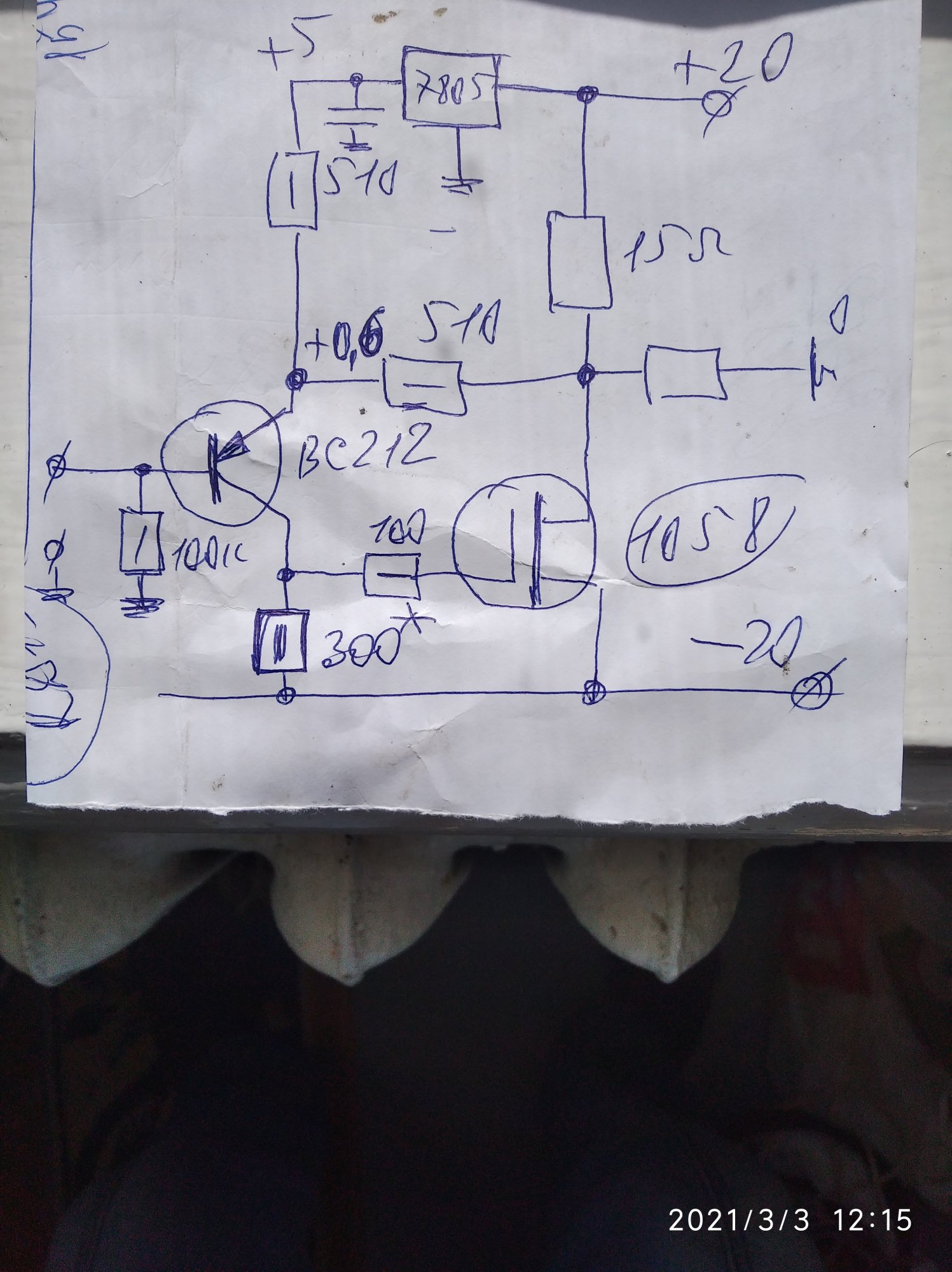

Граждане Линсихудчики, что скажете про такой сюжет?
Стаб на 5 вольт спокойно заменяется на стабилитрон с емкостью.
Резистор , качающий ток в эмиттер для смещения транзистора драйвера , у которого база и эмиттер сидят под нулевым потенциалом, ещё работает в качестве резистора ООС, их тут два, по 510 Ом.
Можно и по 1 ком взять, но ток уменьшится, придется в затворе полевика резистор увеличить, полоса вверх сузится. Хотя, подняв питание смещения с 5 до 15 в, можно и резисторы ООС увеличить, не убавляя тока эмиттера. Что и сделаем. Получив в итоге АБ1)))))
В общем, это АБ1, но с двухполярным питанием, вход- нулевого потенциала, емкость на входе не нужна, можно потенциометр приделать, что жутко удобно.
ПС.Питание нужно стабить, выход прибит к средней точке питания, пульсации на выходе неравноплечие получаются. Или городить два этажа сигнальных звуковых банок.

Выкинуть из схемы к едр. бабушке динамик. :)
Это в самом деле АБ1, двухполярный. Но пока искать, куда схему прикнопить, могу и забыть, зачем оно всё.....
