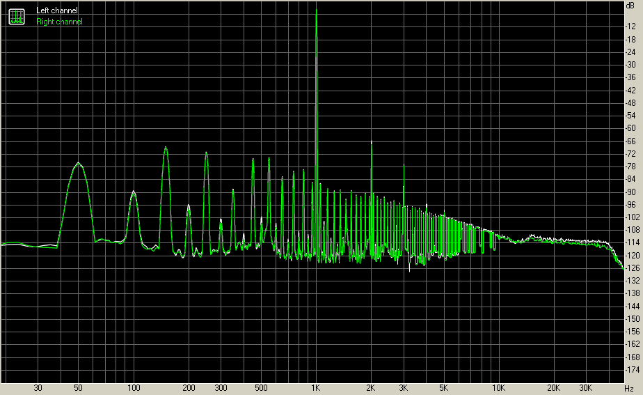

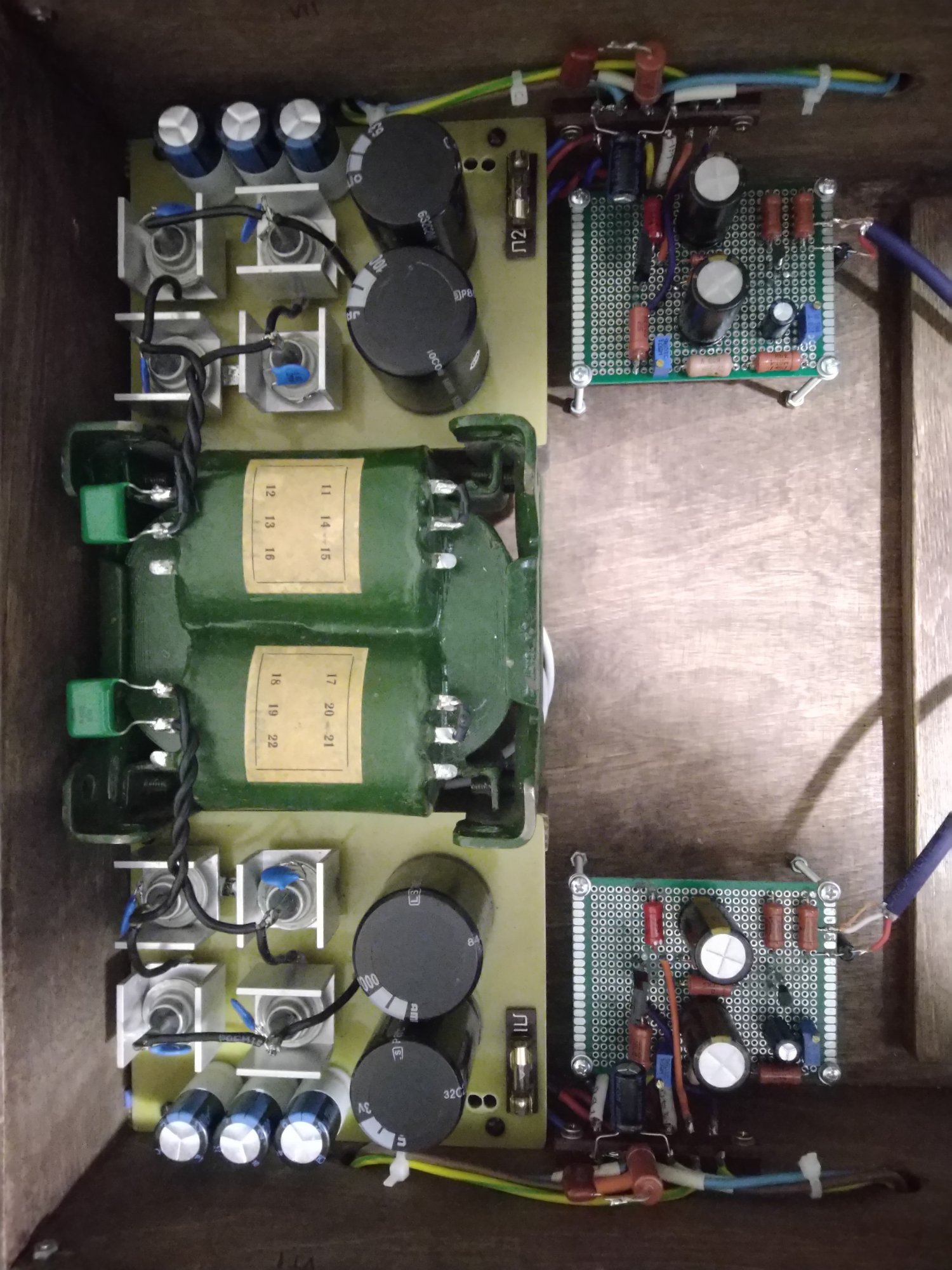

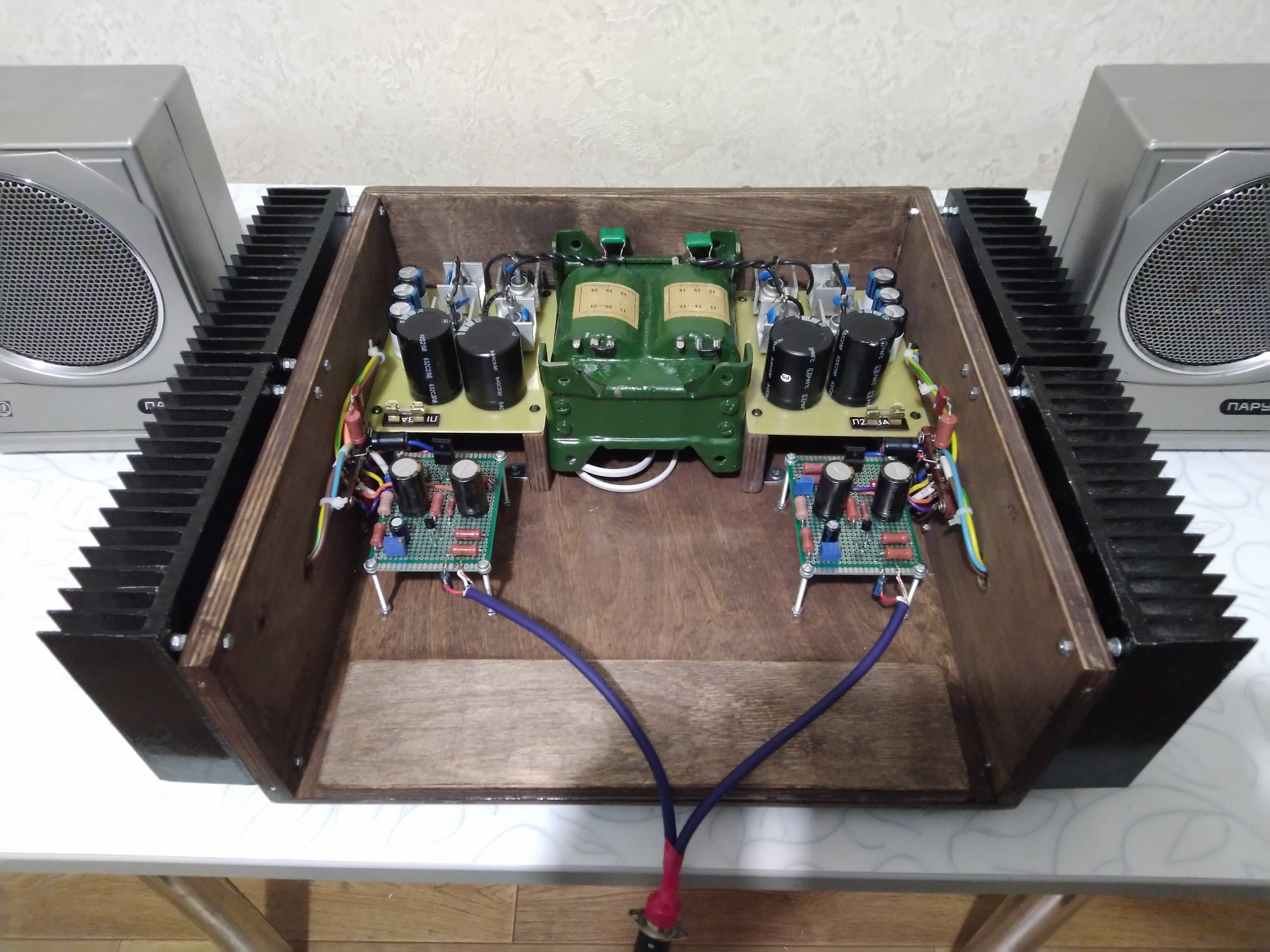

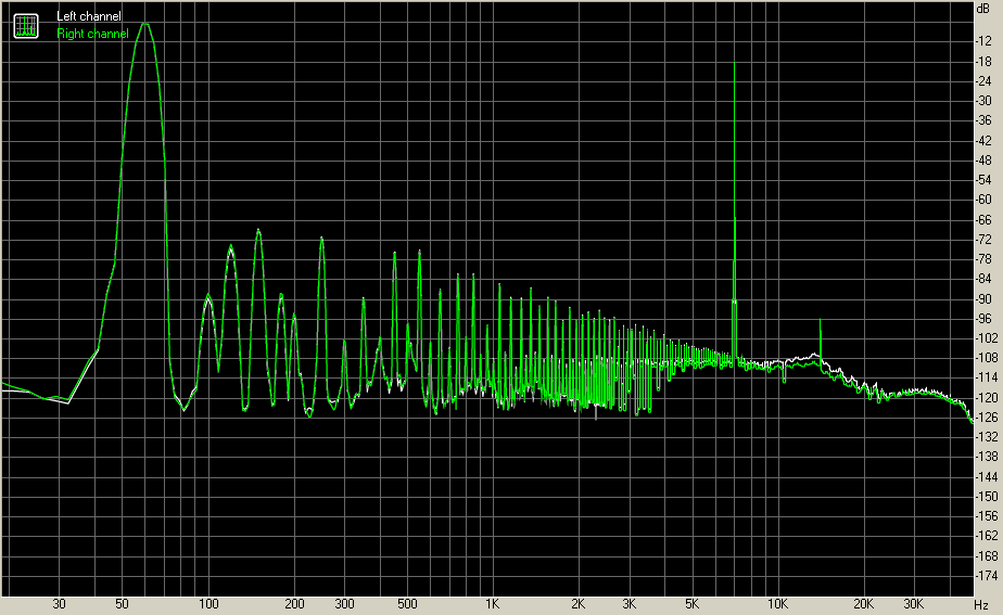

Наконец то закончил свой JLH 1969. Это мой первый опыт построения усилителя и поэтому удивительно, что заработал он сразу после включения. Звучание понравилось, пока слушал на колонках 2 гд-38. Шума и в динамиках практически не слышно, только если прислониться вплотную ухом к динамику. Собирал по авторской схеме, единственные изменения - увеличил емкость конденсаторов с 250 до 330 мкФ. На входе временно поставил электролит 1 мкФ (с выбором еще не определился).Также будет регулятор громкости 10 кОм. На выходе в/ч дроссель и цобель. Выходные конденсаторы 10 000 мкФ (samwha серия AM). Транзисторы bc560c, 2 SC5171, кт908б (бетта 83,83, 94, 100). Хотел поставить кт902а с лучшими показателями коэфф. усиления, но побоялся, что они не выдержат нагрузки. Мощность у них почти в 2 раза меньше. Блок питания усилителя CRC (10 000 мкФ, 0.2 Ом, 16 0000 мкФ), д 242, трансформатор тпп 322-127/220-50, напряжение питания 30 вольт, ток покоя 1.5 А. Температура корпуса транзисторов после прогрева около 50 гр. Детали блока питания греются умеренно. Протестировал в программе RMAA, получил следующие результаты: гармонические искажения 0.016, интермодуляция на 10 000 кГц - 0.155, неравномерность АХЧ (в диапазоне 40 Гц - 15 кГц) - 0.13 дБ.
Спектр гармонических искажений не назову красивым. Спектр ИМД вообще непонятно что такое. Или нынче меряют как-то иначе. Выполнено капитально, тут нет слов.
Но с гармоническими искажениями что-то явно не так. Должен быть редкий частокол из основного тона и гармоник 2, 3, 4, 5, 6 , 7 , выше -шумы. Вы намеряли две сотки искажений. Это где-то минус 75 дБ. Счас глянем в картинку. Так и есть, первые палки болтаются между минус 72 и минус 78. Но дальше что там творится, словно мелко шинкованный кочан капусты.
А. понятно. Дикая помеха от питания, срач начиная с 50Гц и выше, а полезный сигнал забит могучей помехой. Снимите картину без сигнала, оценить вклад питания . Вариант: перегрузка звуковухи. Похоже на то.

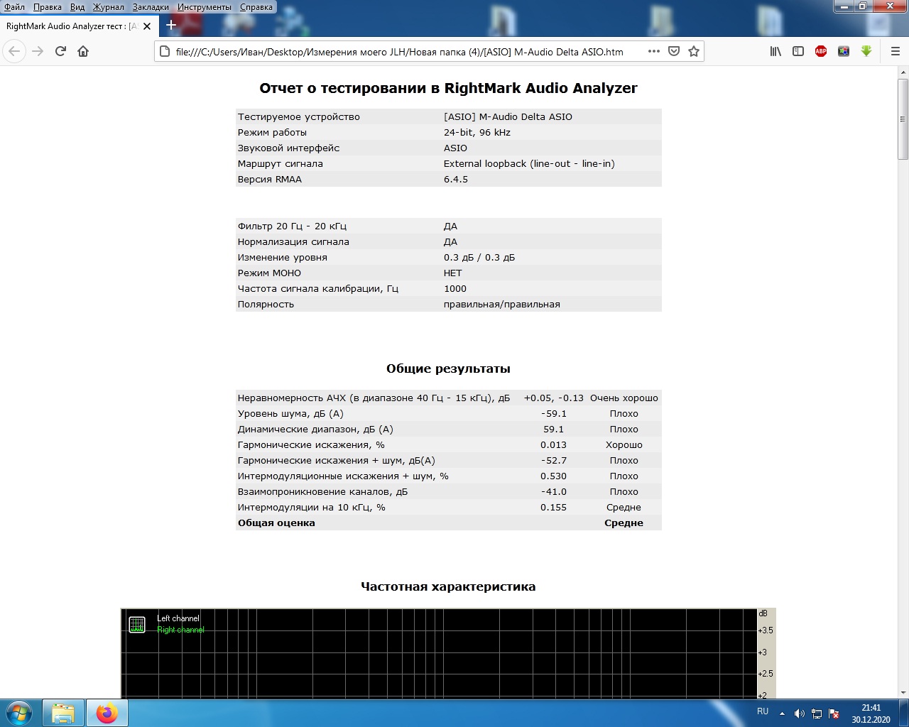

Мерил при помощи компьютерной программы, данные графики были в отчете, а как она измеряет мне неизвестно. Осциллографа к сожалению у меня нет.
Дык, снимите сам измерительный сигнал, подав его с выхода звуковой карты на её же вход, в норме там основной тон 1 кгц и внизу редкие гвоздики гармоник по уровню минус 120-140 дб, В ЗАВИСИМОСТИ ОТ КАРТЫ. А уже потом подавайте на вход УНЧ, соответственно уменьшив сигнал с выхода вашего ЛХ на вход звуковухи. делитель нужен. Он у вас есть? Можно подробности?

Делителя нет. Выход усилителя соединил через резисторы 8 кОм со входом звуковухи. Уровень громкости уменьшил на компьютере, так как был очень высокий. Наверное поэтому и результаты такие корявые.

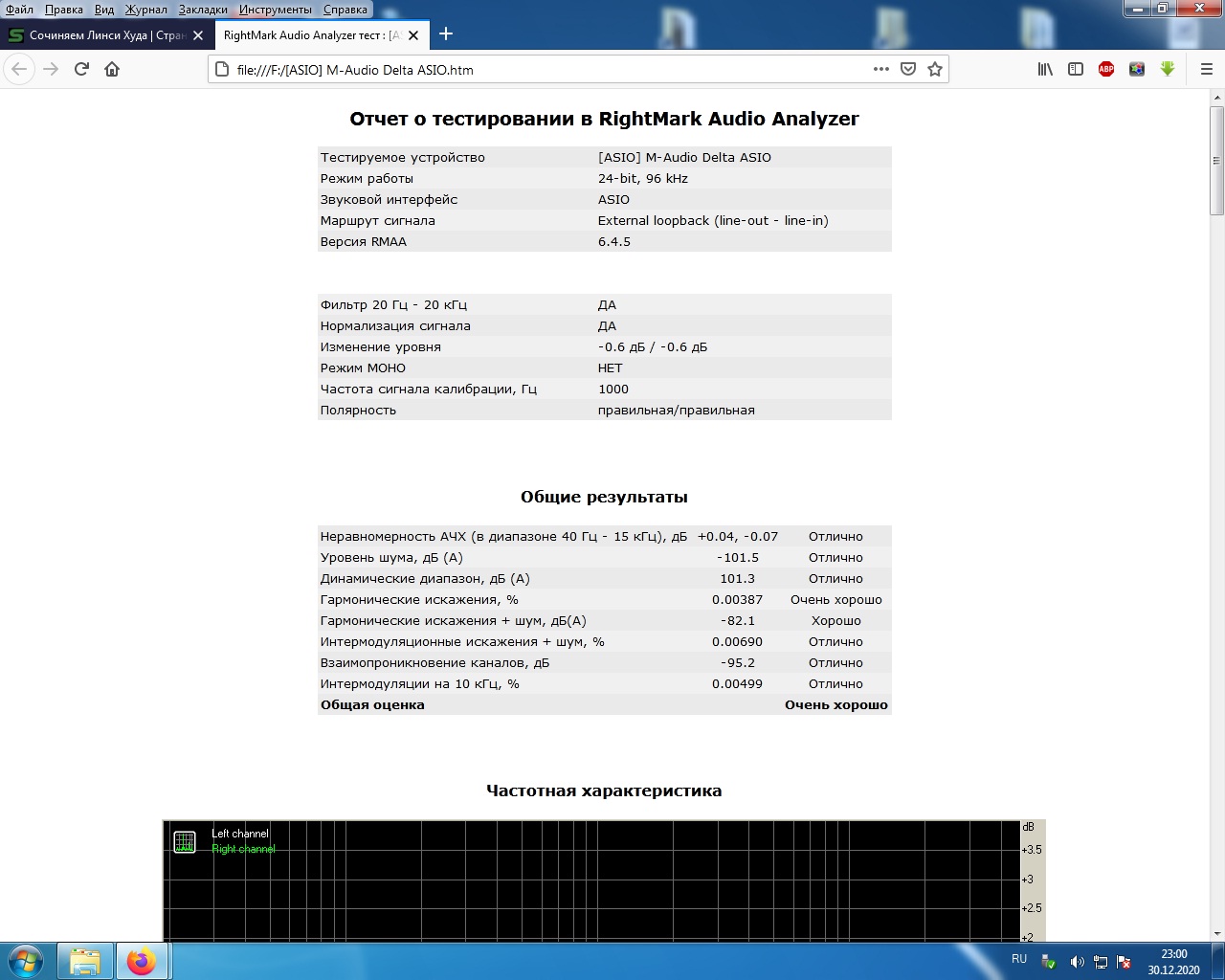

Это тест самой карты. Выход карты соединен со входом.

АГА!!!! Вот и все ясно. Кстати, ткните мой пост 23, в этой теме, в начале, я там оказывается спектры выкладывал своего ЛХа.
У вас карта круче моей старушки, моя 80дБ диапазон и то не представляю, как без неё. У вас сотка дБ.

Моя тоже не шибко молодая, 2002 г.р.). Пост посмотрел, теперь буду знать как должны выглядеть графики.

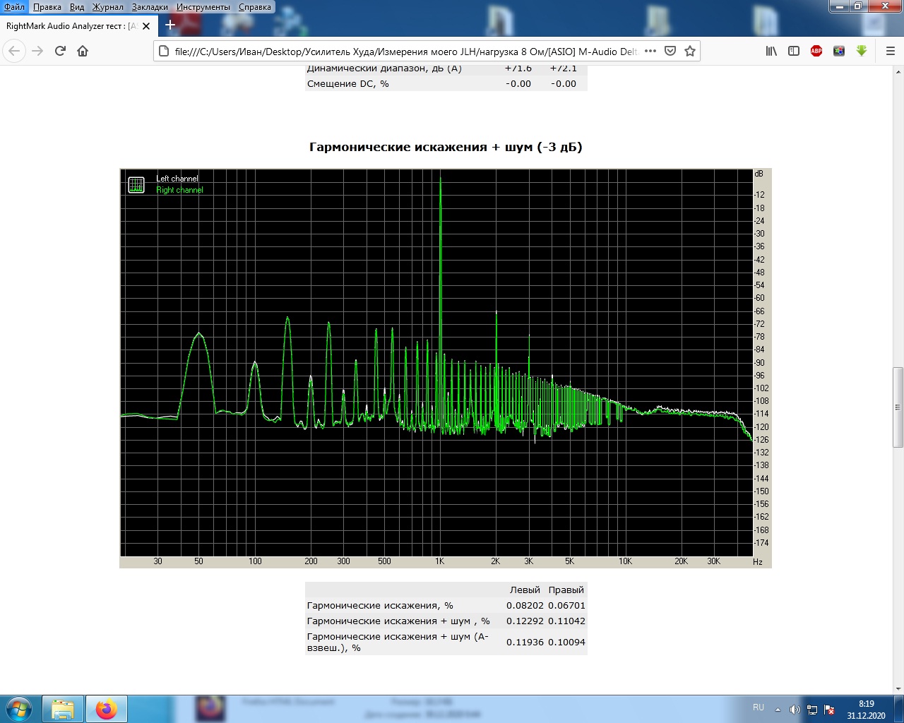

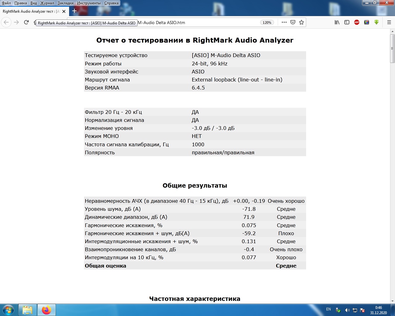

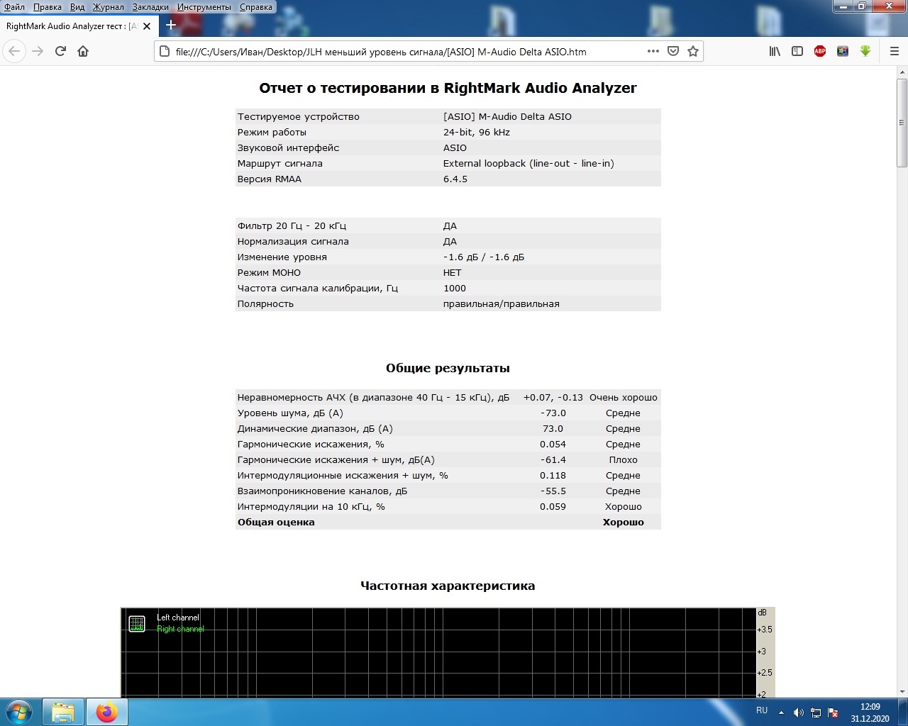

Перемерил заново с делителем на выходе УНЧ.
    14.7 KB · Просмотры: 223
    220.4 KB · Просмотры: 215
В одном канале гармонические искажения 0.082, в другом - 0.067. Видимо сказывается различие в бетте выходных транзисторов 83, 83 в левом, 93, 100 в правом.

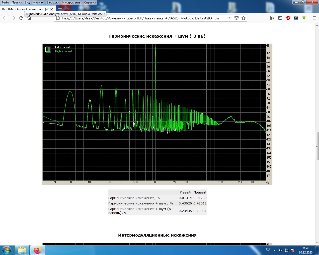

вторая минус 60 , это 0,1 проц, третья минус 70, это 0,03 проц, остальные у плинтуса. Нормально. И сам спектр красиво-триодный. Видимо, отсюда и особое звучание, за что у Худа столько поклонников.
Снимите спектр без сигнала, непонятная шторка на измерениях висит, мелкая расческа.

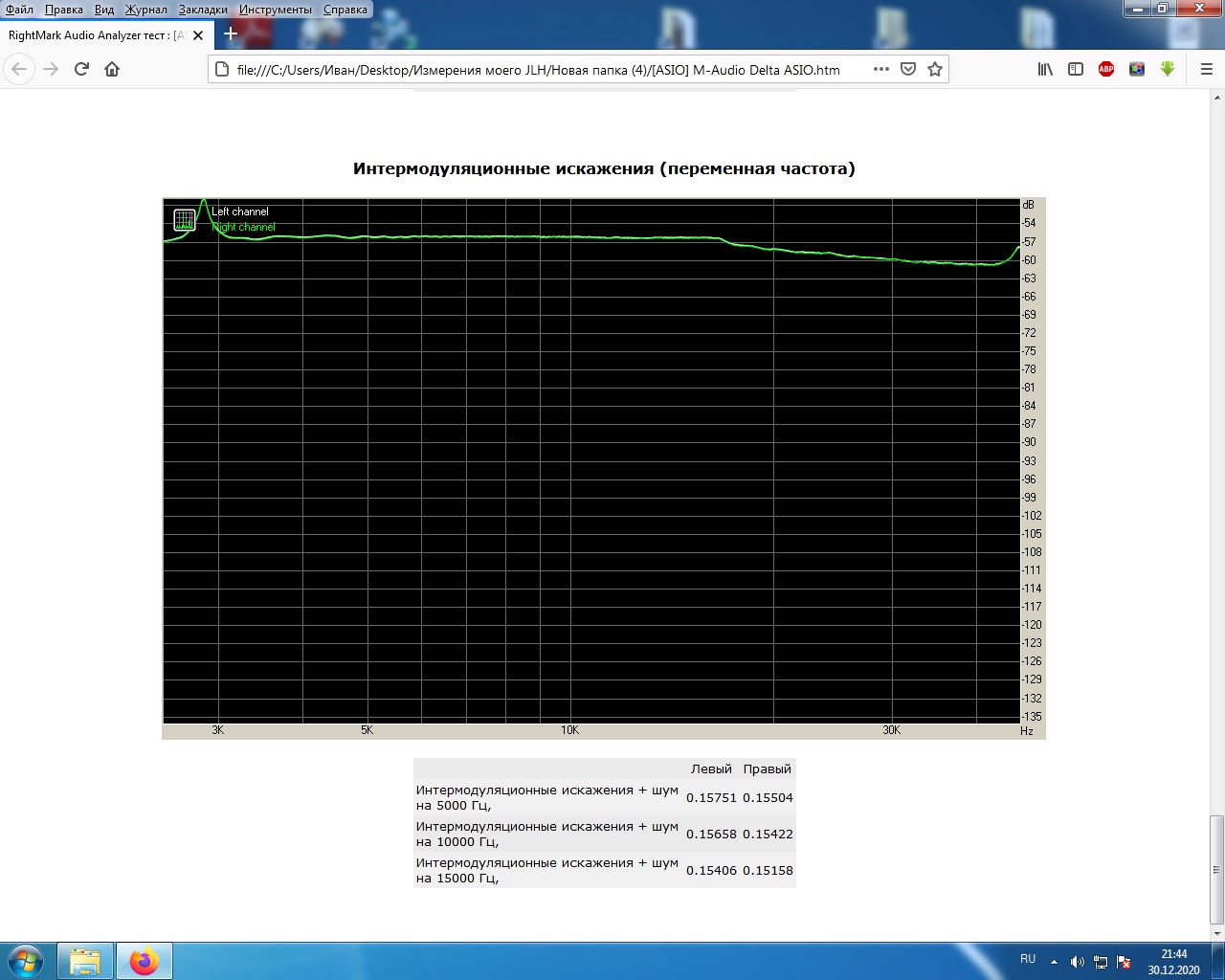

Измерения при меньшей мощности усилителя. Использовал делитель, уменьшающий выходной сигнал усилителя в 7 раз. (Первый раз уменьшал в 10 раз). Входной регулировал картой компа. Искажения уменьшились.
