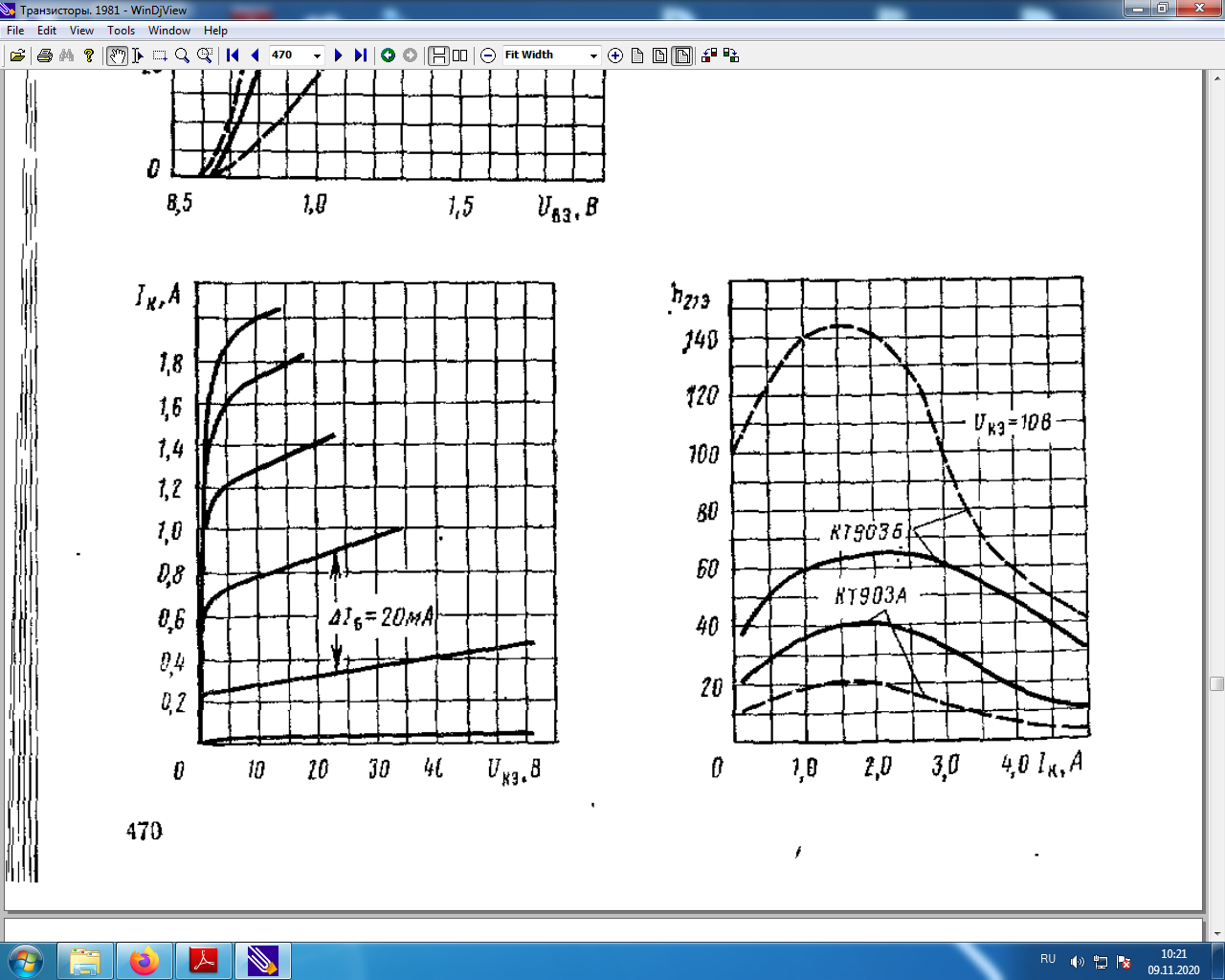

Найдите в справочнике наши транзисторы с мало зависящим от тока эмиттера коэффициентом передачи. Заморитесь. Ради забавы найдите прилагаемые графики , там интересно. А вот, скажем, как это выглядит в даташите на японского транзистора 2SA1941
Правая колонка, вторая сверху картинка. От 0,01 А до 8-10А.
Не совсем корректно сравнивать графики транзисторов наших и японских, так как они построены разными способами. Обратите внимание как на оси ординат и абсицисс отмечены точки значений h fe и тока, они не пропорциональны и уменьшаются от 0.0.1 к 0.1, от 10 к 100 и т.д. Поэтому и графики такие ровные. Например если из этих графиков выписать значения h fe и подставить в координационную плоскость из справочников наших транзисторов, но все не так уж плачевно. Да, японские ровнее, но разница не такая значительна, как кажется на первый взгляд. Например у 2 SC 5198 значения при 0 mA - 65, при 0.1 -82, при 1 А -100, далее практически не меняется до 5 А. У КТ903Б при 0 mA - 100, при 0.1 -105, при 1 А -140, 1.5 - 142, 2,5 - 130
    178.2 KB · Просмотры: 227
    228 KB · Просмотры: 261

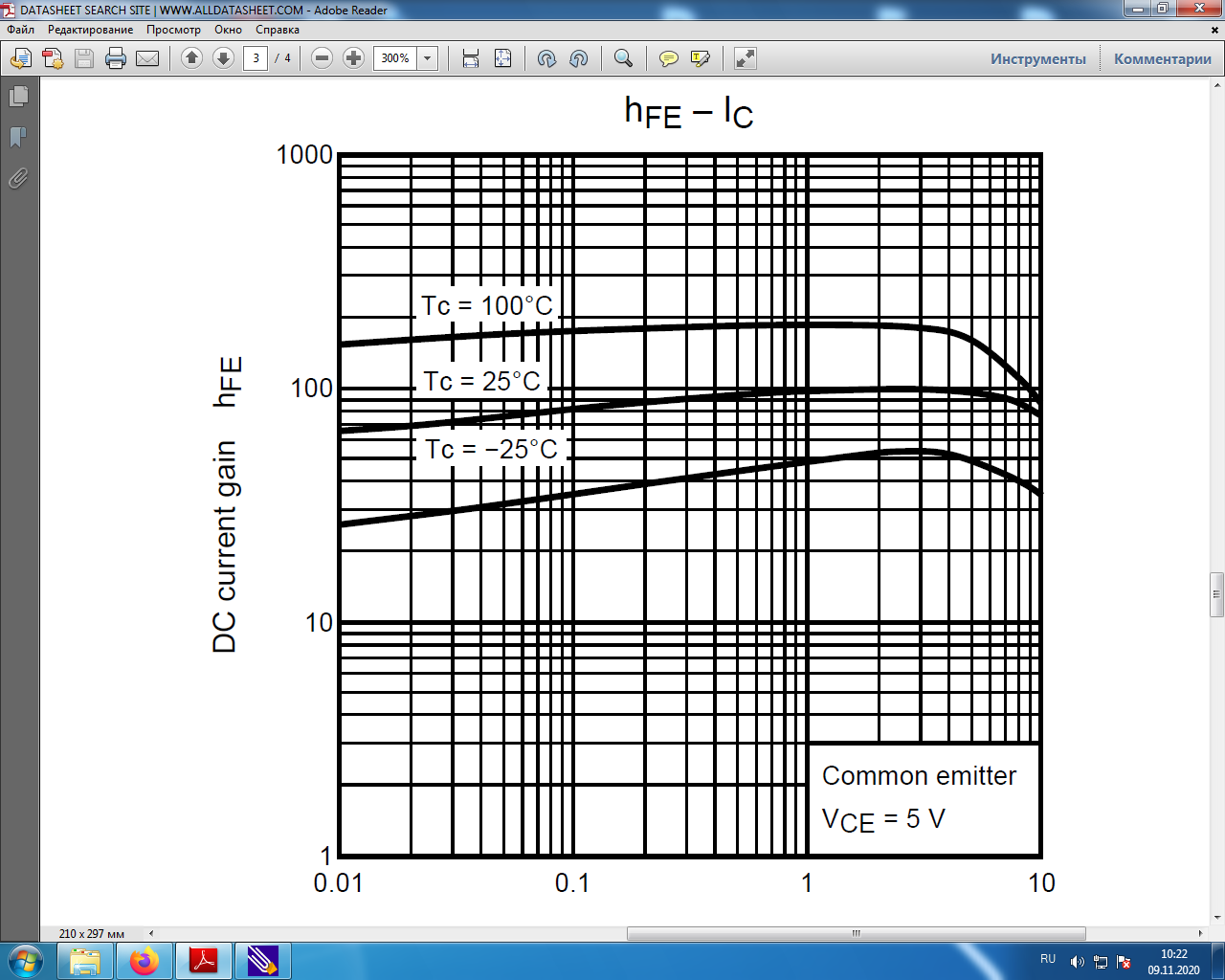

Вот как раз 2SA1941 я купил на пробу в чипедипе. Главная проблема по моему мнению - в подлинности деталей. На али подделка наверняка, в чипе тоже возможна. Поэтому и брал 1941, а не 1943. Популярные подделывают чаще, поэтому интересны хорошие, но не разрекламированные транзисторы.
