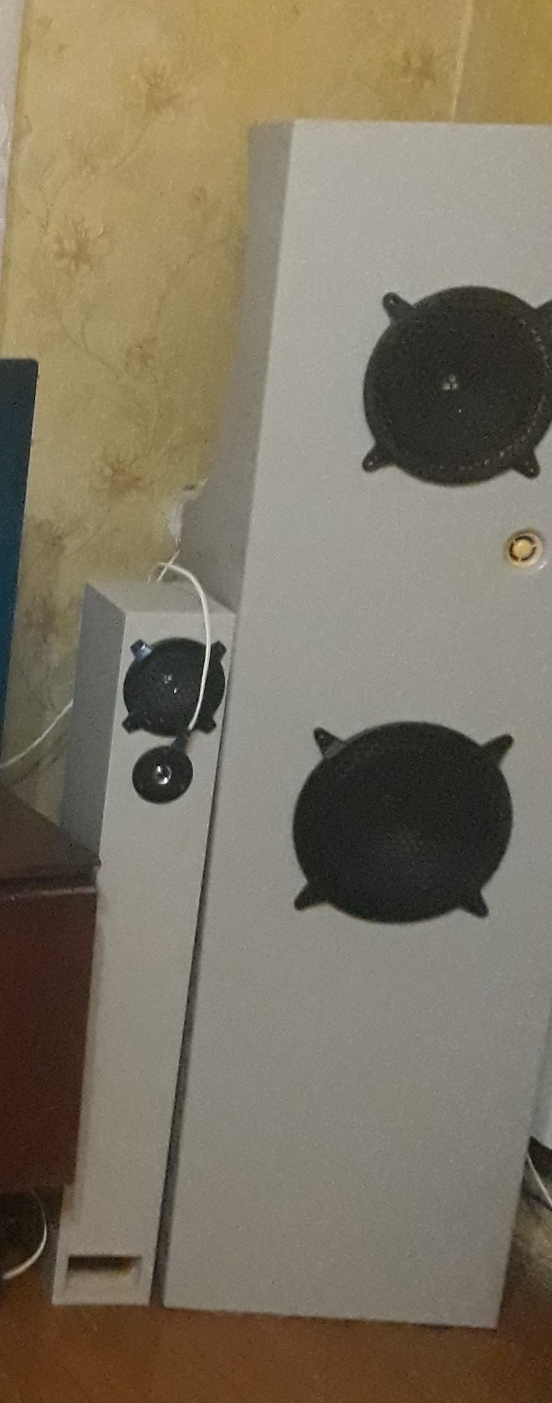

короба изначЯльно малы для такого нч дина... в коробах от 100 литров у него совсем другой звук получяется.. себе сделал 5гд-3+4гд-4+1гд-3, под нч - ЗЯ 127 литров, сч-вч в ОЯ. с однотактом на кт88 Рамштайна слушают все 33 квартиры в доме, _hm_, даже если они этого не хотят...

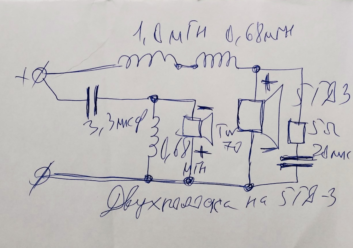

Есть в заначках выруленная схема фильтров для 5ГД-3 , нужно искать, комп убился, но схемки где-то остались.
Оно?
Схему фильтров можно? Я в свое время тоже пытался прикрутить 4ГД-4 к 6ГД-2 и 1ГД-3, к сожалению - безуспешно.
нч обрезал после 350 гц, т.к. от500 до 800 гц показания у динов слегка отличЯлись... сч от 250 до 7кило делал, вч от 3.5кило.. сч колпаком не закрывал, не понравилось. пробовал ПАС делать, но тоже не зашло, ОЯ на мой ух как-то получЬше будет.. ах дааа, 1гд-3 - то шо было под рукой, но вроде спелись...
Благодарю за ответ. По разделу СЧ-ВЧ, может быть наоборот: СЧ до 3500 и ВЧ от 7000? 1ГД-3 ничего не играет ниже 5 кГц.
Порядок фильтров как в статье?
извиняюсь , не в ту колонку глянул.. вч от 5.5кило, сч до 7 кило, реально 4гд-4 играл до 15 кило... фильтры такие как в статье..
