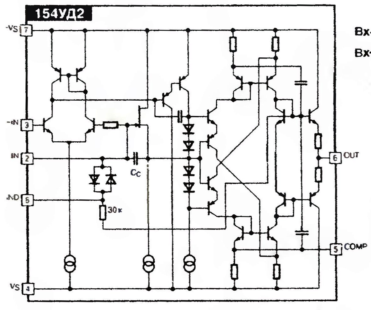

Таак... За 4 страницы текста никто так и не написал главного: шо такое стабильность и как она достигается, оставив писать это мне.
Дети, вы АЧХ видели? А представьте несколько наложенных друг на друга АЧХ разных каскадов. Тогда мы имеем на ВЧ не простой срез 20 дБ/декаду, а 40, 60 или 100 дБ/декаду:
Вот тут - всего 2 полюса, в конце АЧХ скорость спада - 40 дБ/декаду.
Так вот, кроме частот срезов (полюсов) каждый каскад имеет и усиление. И, внося усиление на каждой частоте рабочего диапазона частот - до 10...20 МГц, он поднимает полюса ФНЧ всех каскадов в область выше 0 дБ. А это уже опасно тем, что пересечение горизонтали 0 дБ и АЧХ со скоростью спада свыше 20 дБ/декаду гарантирует возбуд.
Против этого варианта применяется коррекция. И лучше сразу сказать её полное название: частотная коррекция усиления. Её инструменты: выбор частот полюсов (срезов) конденсаторами и частот нулей (прекращения спадов и переход усиления в горизонтальный участок) - резисторами.
И по мере увеличения количества каскадов работа с этим всем приобретает настолько интересную сложность, что её тяжесть и большой объём комбинаторных размышлений окупается только получаемыми фантастическими параметрами. Да, быть сектантом нелегко. Но, млять, денежно, почётно и приятно. Ещё и ум развиваешь.
Так вот вам парадокс: частотная коррекция усиления для набора миллионных величин усилений,
а сейчас уверенно доступны 180...190 дБ/20к,
сводится к ликвидации исходного усиления.
Правда, ликвидируется оно только там, где создаёт проблемы: на ВЧ, в области фед. По факту, АЧХ петлевого усиления с повышением порядка применяемой коррекции,
то есть: количества полюсов и нулей,
и величин, диктуемых выбранным порядком коррекции, приближается к прямоугольнику.
Пример потерь усиления при коррекции:
Работоспособная АЧХ петлевого усиления: 150 дБ/20к, запасы по фазе и амплитуде, все дела.
Коррекция удалена, места отмечены.
Если приглядеться, видно, что АЧХ нескорректированного УМ пересекает 0 дБ со скоростью спада 120 дБ/декаду. Это однозначный возбуд и неработоспособность усилителя.
Вот, тот порядок элементов, который делает из этой АЧХ нормальную, и называется матрицей коррекции и вычисляется в симуляторе, в отличие от силового каркаса, работающего на постоянке и доступного к вычислению на бомажке.
Зато, коль уж матрица найдена и элементы её рассчитаны, результат фантастичен:
А отставание сигнала ООС от входного, измеренное меж входами:
Равно 10 пикосекунд.
