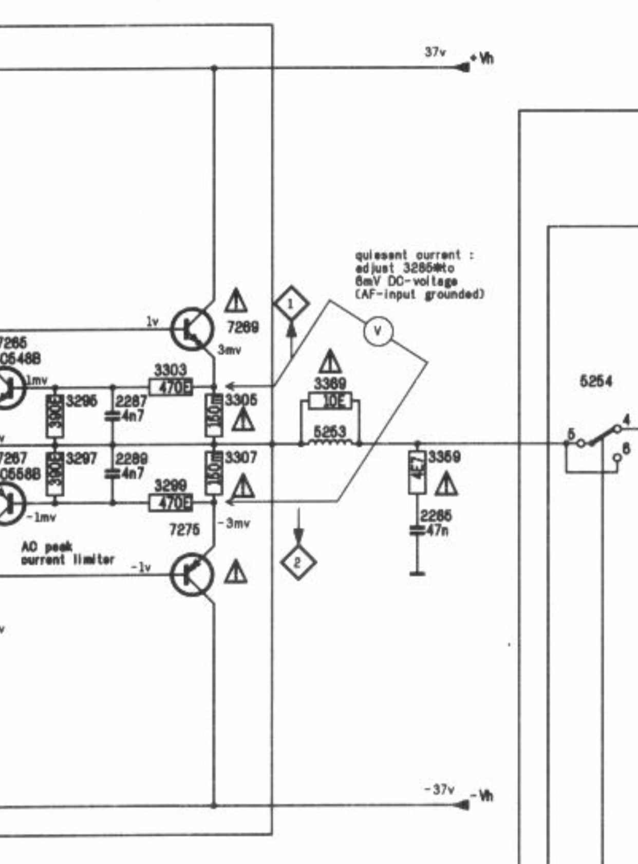

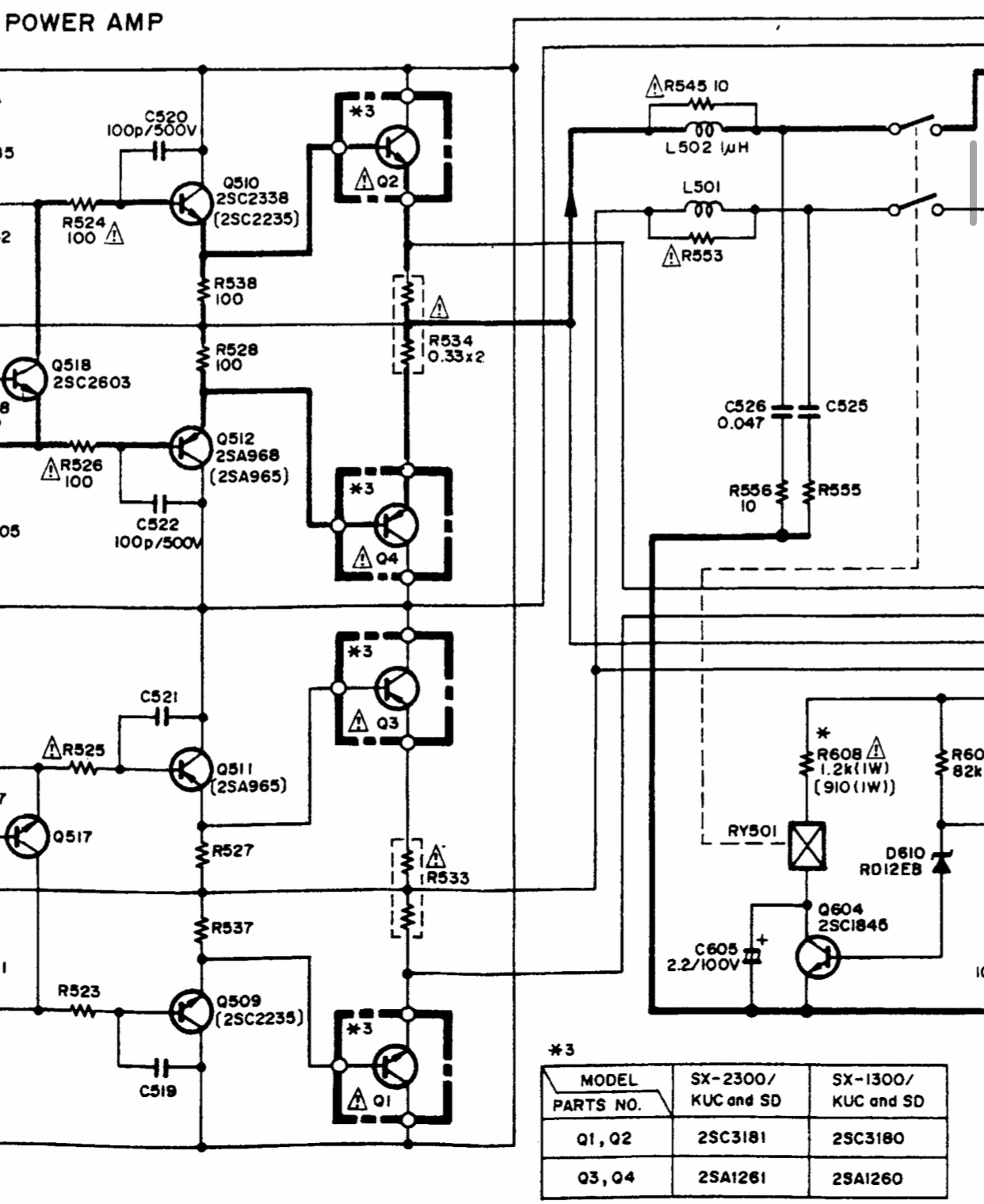

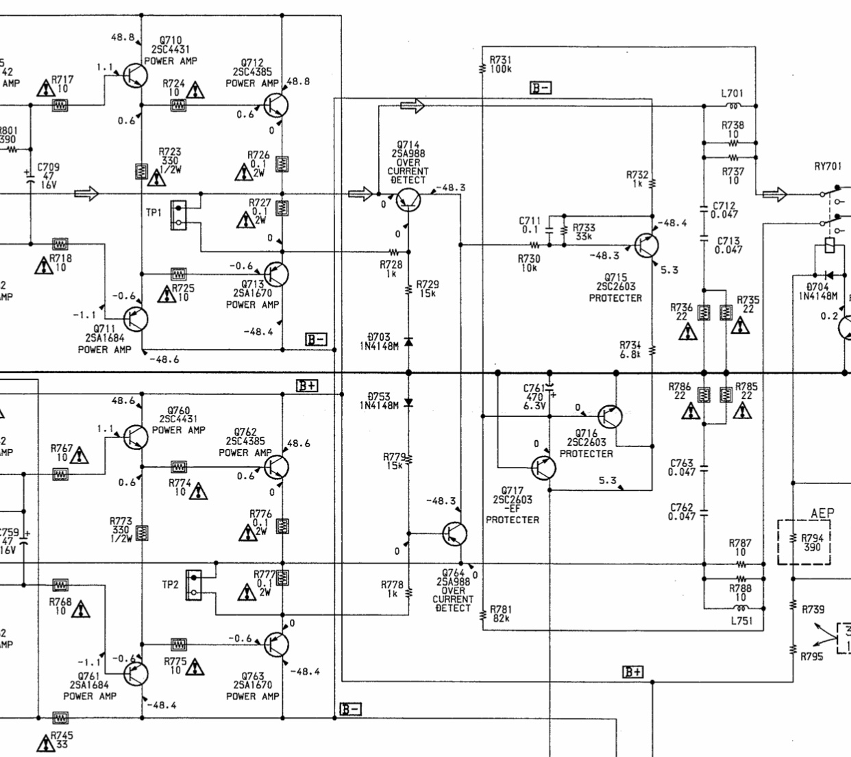

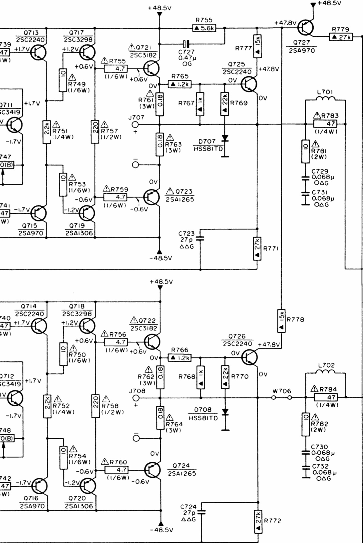

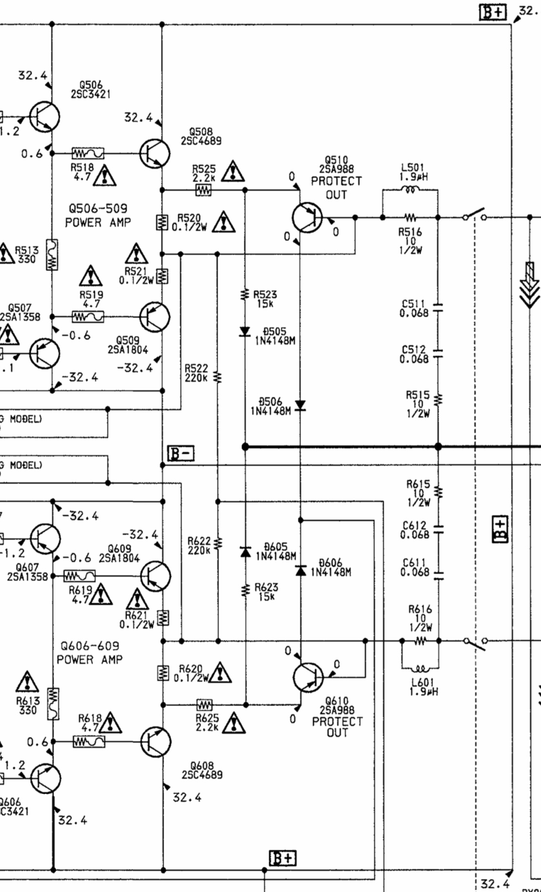

Прокомментируйте.
Есть ли логическое обьяснение почему в выходном каскаде УМ цобель после дросселя?
    337.9 KB · Просмотры: 52
    361.3 KB · Просмотры: 40
    192.2 KB · Просмотры: 39
    375.1 KB · Просмотры: 47

Бо після дросселя його місце, виходячи з роботи, що це коло виконує. Тобто його робота демпфіювати завади від паразитів акустичного кабелю і навантаження, в першу чергу. І це таки коло імені Бушеро.
В доісторичні часи, коли схема вихідного каскаду була квазикомпліментарною, це коло мало демпфіювати потенційне збудження половини, що за схемою Шиклаї, бо ця схема схильна до генерації на частоті , близькій до fT вихідного транзистору. І розміщували те коло безпосередньо на виході, або навіть паралельно вихідному транзистору, що працює в схемі Шиклаї.
На ваших малюнках виходи скрізь компліментарні. ;)
Киса
13 Мар 2025
101
39
Дякую за вашу відповідь.
Це все схеми від законодавців моди тих років "Sony/Philips" це перша половина 90-х . Але той Бушеро вони ставлять на виході як до дроселя, так і навпаки, після дросселя. Чому так?

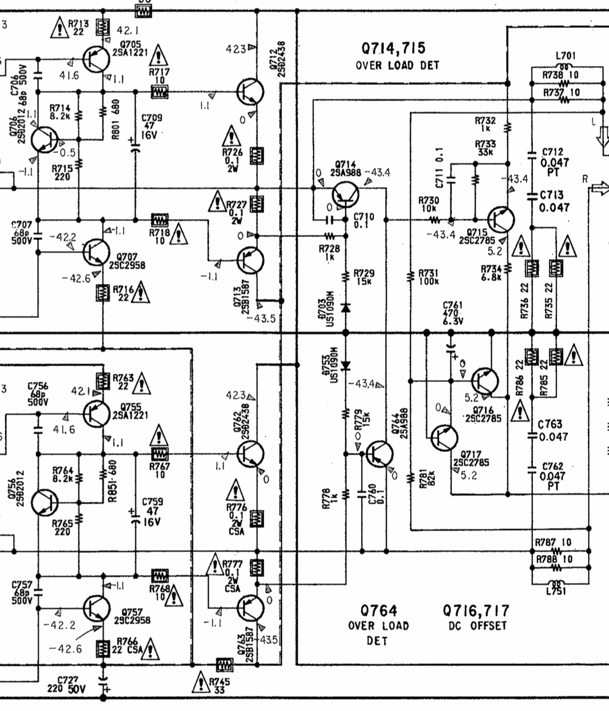

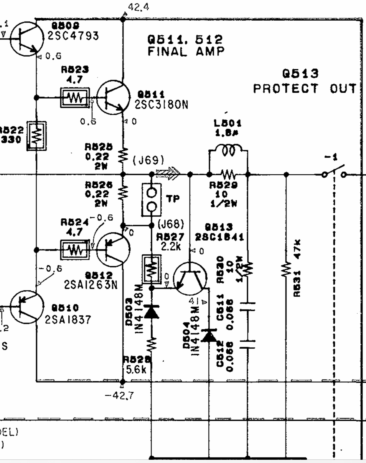

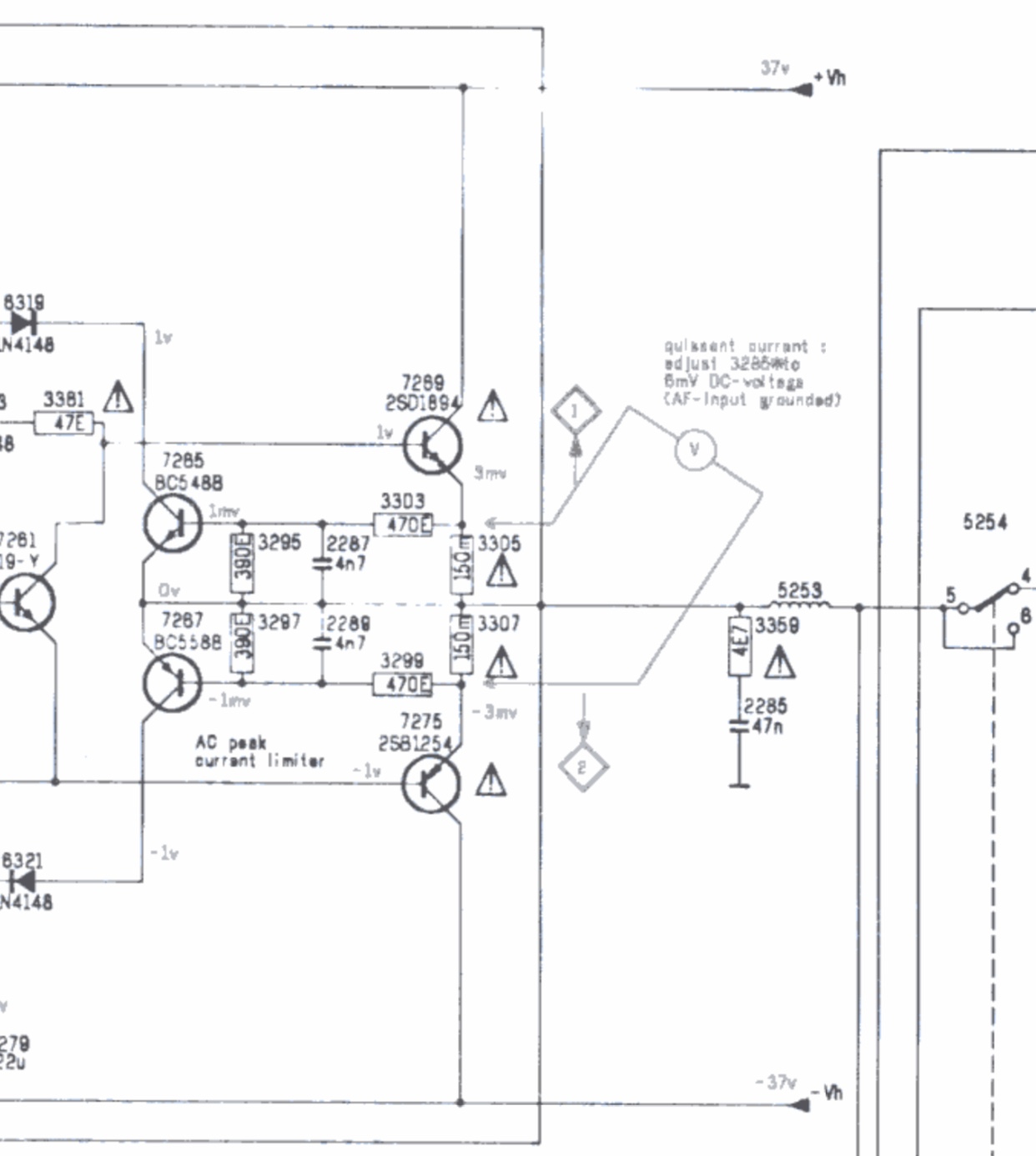

Ще картинки>>>
1.
Тут Бушеро уже "переехал" на старое место.
2.
А как сопротивление нагрузки 4 Ом, 8 Ом, или 25 Ом, и.т.д. влияет на номиналы конденсатора/резистора цепи Бушеро?
У меня все эти усилители есть, и более/менее одинаково нормально работают. Но выход я нагружаю через трансформатор с К>4 и 10гдш-1-4. Соотв. усилитель нагружен в р-не 16 Ом.
    448.4 KB · Просмотры: 31
    169.1 KB · Просмотры: 30
    438.4 KB · Просмотры: 32
    296.3 KB · Просмотры: 30
7,351
3,802
167
Мабуть, це залежить від того, наскільки підсилювач стабільний після замикання загальної "оос"
Бо коли Буше до дроселя, то далеко за верхньою межею звукового діапазону підсилювач відчуватиме опір резистора ланцюга Буше. Це від сотень кілогерц, до сотень мегагерц.
Зазвичай підсилювачі просто "мріють" про чисто активне навантаження.
А коли першим перед Буше стоятиме дросель, то опір навантаження буде сумою реактивних опорів дроселя і резистора. Зі збільшенням частоти в безкінечність вихід підсилювача теж буде відчувати безкінечний опір навантаження. Деякі підсилювачі при цьому запросто можуть "засвистіти" збудженням.
А деяким це буде пофіг.д
Чому безоосникам, та ламповим схемам Буше з дроселем як козі п'яте колесо? Як гадаєте?
Так, дякую, звичайно, я розумію що після 150 кГц (умовно) і вище від кола Бушера лишається тільки резистор на 10 Ом. Але коли перед "їм" є ще і дроссель то взагалі це вже контур який працює у полосі приблизно десь від 150 кГц до 300 кГц (умовно) а вище нічого немає.
Мабуть висновок тут буде залежать у тому що на такий підсилювач ще подавати на вхід і чим навантажувать вихід.
Тобто це лише на практиці можна перевірити.

В тім то і справа, що АС можуть бути геть різні.
Якщо по верхам стоїть ізодинаміка, або вискоякісний купольник з куполом 20 мм, то до пів мегагерца там буде майже резистор. А потім імпеданс можуть з'їдати ємності з'єднувального кабелю.
Коли АС на базі, скажімо, 12" ШП головки, то імпеданс за звуковим діапазоном стрімко зростатиме.
І на сотнях кілогерц може вирости на два порядки. Що можна вважати фактично від'єднанням АС.
Послідовному резонансу контура LRC така АС практично не заважатиме.
А на практиці подати меандр, і підставити до виходу всі можливі варіанти навантаження, що тут розглянуто. Потім порівняти з іншою конфігурацією, з дроселем проворуч від Буше.
За мінімальне навантаження зазвичай обирають опір втричі менший за номінальний опір АС.
