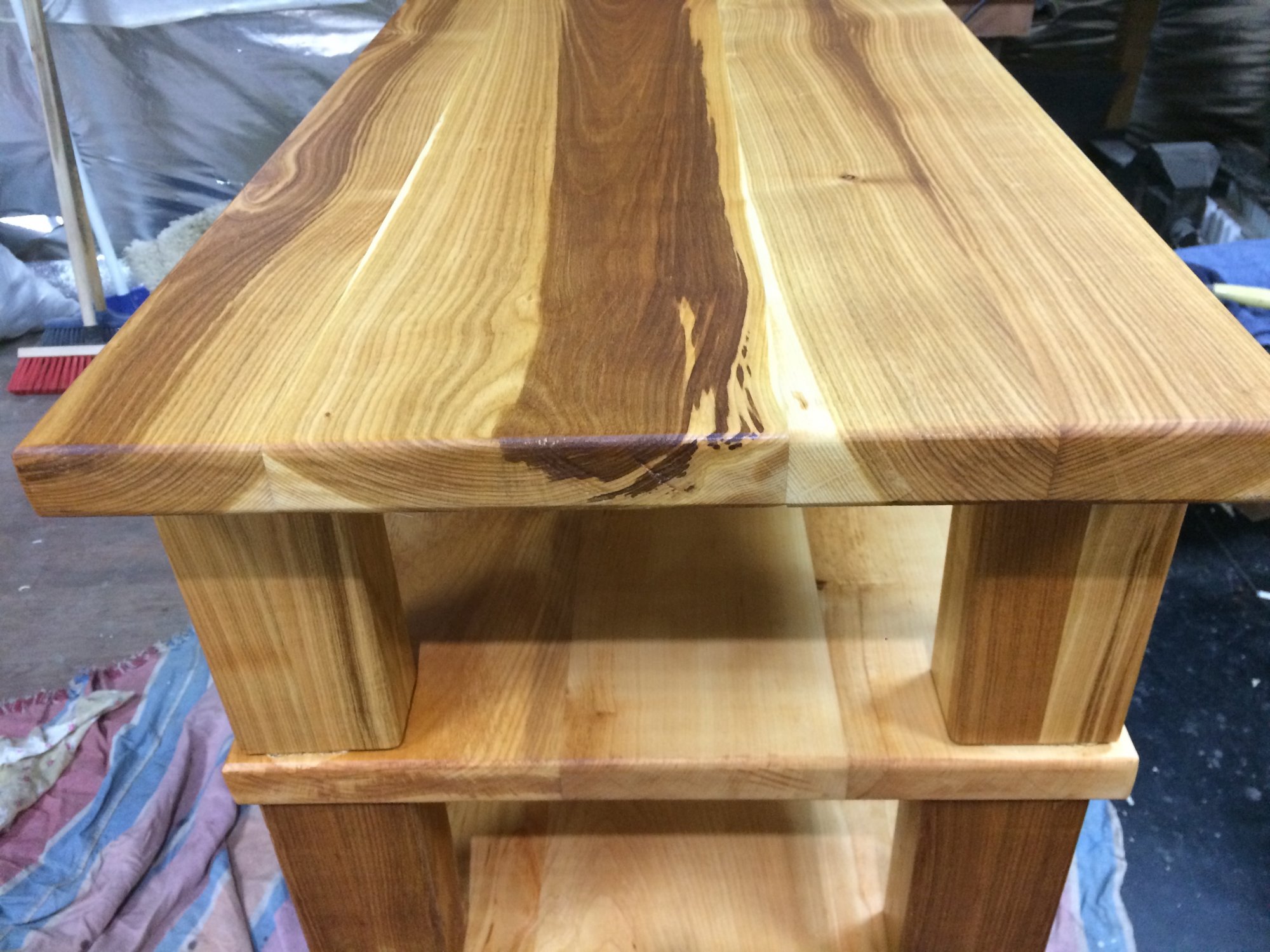

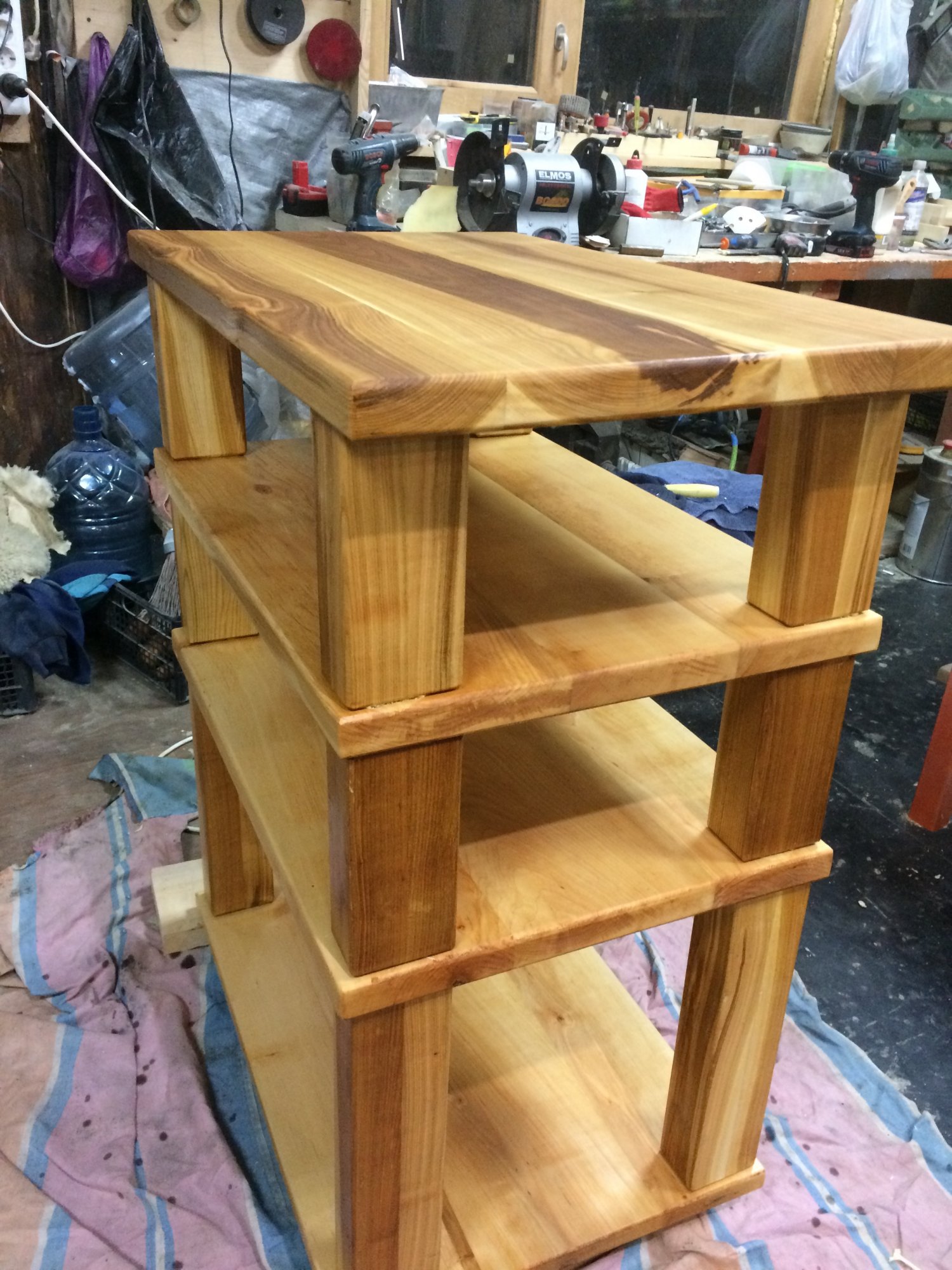

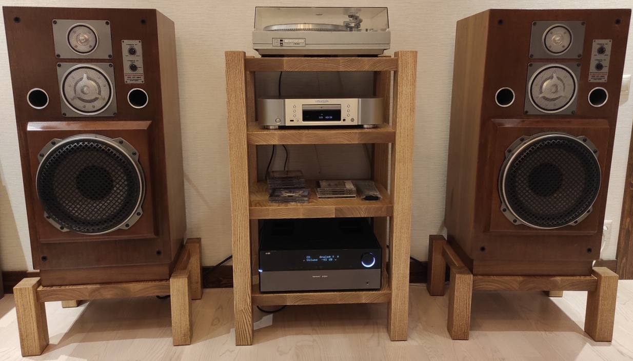

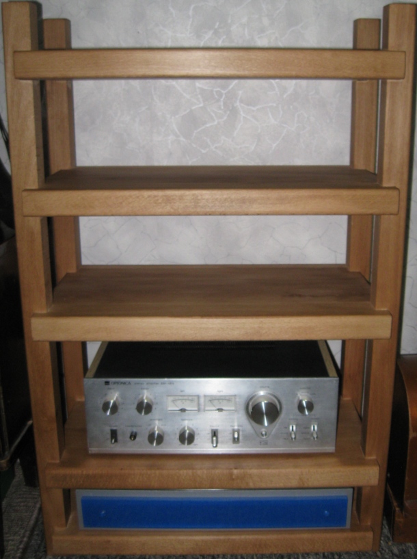

Древесина - ясень, но могу ошибаться:

Стойки - для красоты? Или для борьбы с вибрацией?

Чтобы красоты было не чуть-чуть, а много - надо купить себе навсегда фрезер, фрез по-больше и научиться пользоваться.
Чтобы ещё и для звука было хорошо - надо тем же фрезером наделать пазов в полках снизу и засыпать их дробью.

Отношения к звуку не имеет.
я не выявил отличий в звуке на стойке и просто на столе , да и откуда в доме такой уровень вибраций? , у меня такого точно нет

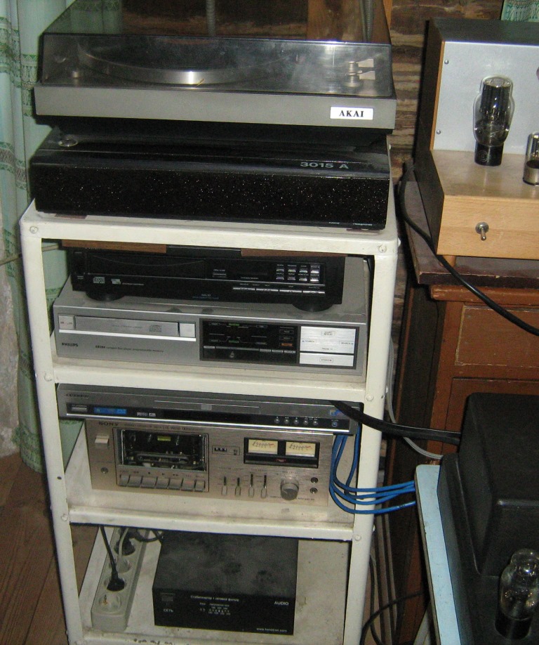

У меня очень просто, стойка была за 4 рубля, и служит лет тридцать пять-сорок...
13 Окт 2019
5,388
1,507
104
67
Свердловкая обл.
4
фото
Извиняейте, опять пыль на нижних ярусах

А, ну то есть для глаз. Отношения к звуку не имеет.
Как это не имеет? Не из дуба же она сделана. Из дикой вишни ! Для звука это всё !

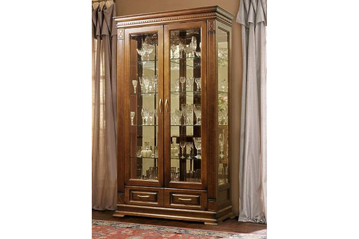

Фото стоек не нашёл, нашёл шкаф:
Надо только высоту подходящую сделать и дверцы чисто стеклянные чтобы техника не пылилась. Ящики внизу по необходимости. Полки можно деревянные, но и стеклянные не плохо смотрятся.

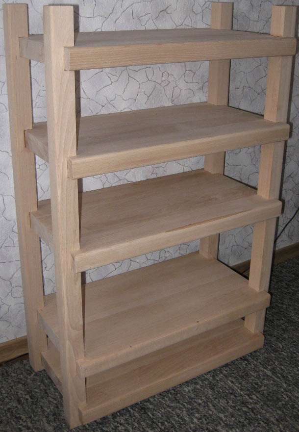

Такие подставочки под АС у Diatone были, только поуже, очень приятно для глаз, по-моему. Сейчас как раз такой вариант рисую, вместе с корпусами.

Этот шкаф не мой. Похвала не по адресу.

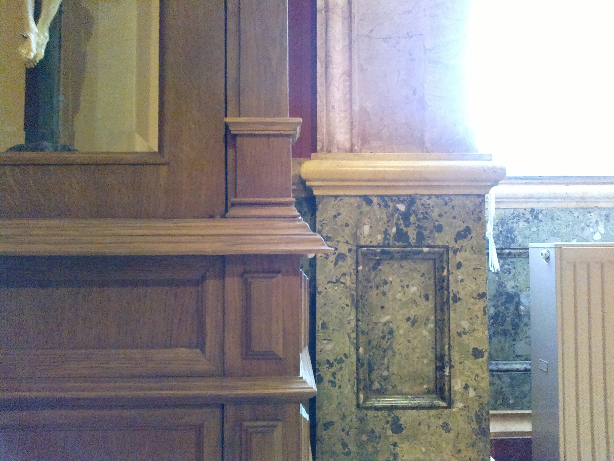

Лет 10-12 назад специально пошёл в Эрмитаж фотографировать витрины в которых картины выставлены. Выбор дизайна и профилей карнизов бесконечный. Например:

Вишня редкая древесина, сами сушите?

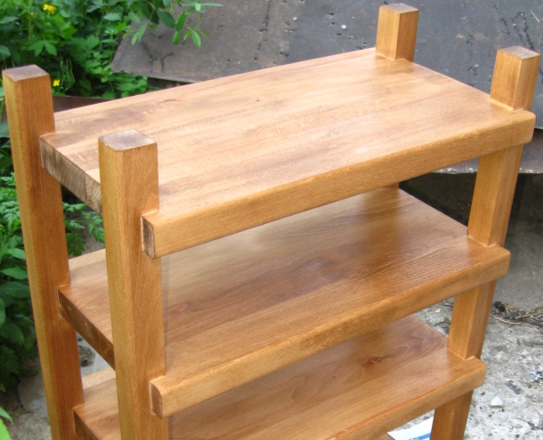

Если быть точным , это дикая черешня или вишня птичья . На Кавказе встречается часто , но её не пилят , запрет . Это был ветроповал и я забрал у лесников ствол как дрова , а просто спилить очень дорого выйдет - штраф с коэффициентом 500 от суммы ущерба . Древесина не очень плотная , сохла на прокладках 3 года

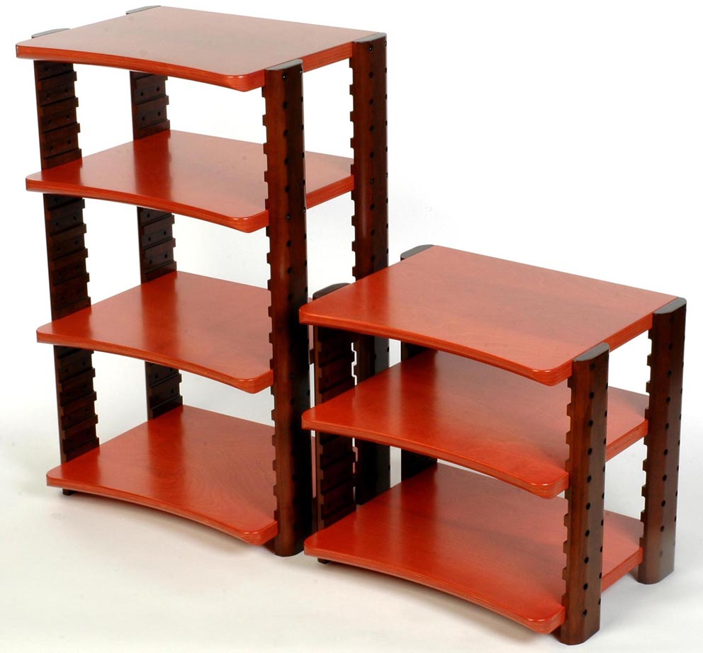

Это уже было на форуме. Мелкой японской фирмы изделия.
Очень просто и утилитарно, но полки стеклянные не сделать.

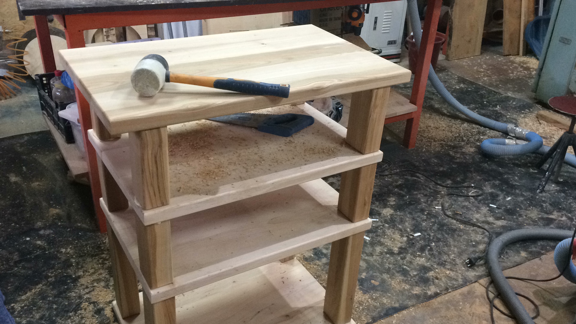

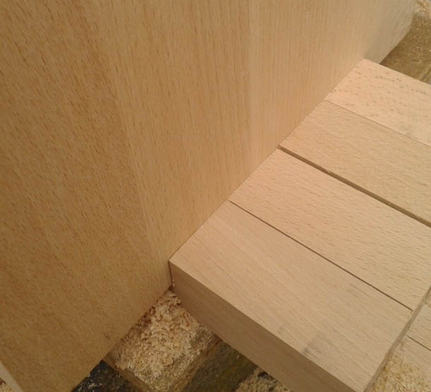

Когда то делал и себе. До сих пор служит, не расклеилась) Дерево бук. Сказать что намучился это мало сказать. Но работать понравилось, буду делать что-то еще.
Пазы проходил фрезером. Есть стыки, где полки не подошли идеально, но они в основном сзади.
Материал полностью заказной. Это ступеньки для лестниц, 40 мм толщина.
