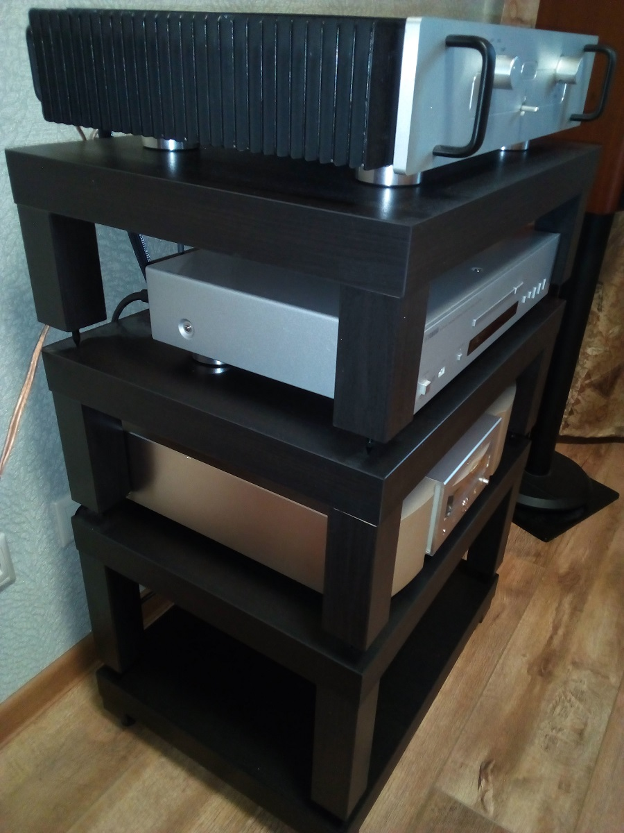

Хочу поделиться опытом доработки прикроватного столика ИКЕИ ЛАКК(803.832.31), его многие часто используют как стойки для аппаратуры, но размер 55х55х45 см не очень удобен. Сама конструкция состоит из бумажных сот и пустых ножек с кусками дсп по краям , всё это легко пилиться лобзиком, и разбираться. Я сделал размер 55х42 см , вставки дсп в самой плите и заднюю боковую панель вклеил на ПВА (бумажные соты легко мнутся), ножки отпилил по размеру и во внутрь вклеил бруски, все торцы покрасил, шипы купил на АЛИ и вот показываю результат. Вес аппаратуры под 50 кг, а так хоть они и пишут максимальную нагрузку 25 кг , однако пустые ножки из пластика не выдержат.

Все хорошо, но шипы - лишние.
Сам тоже держу пару этих столиков на такой случай. Зачем - не знаю)
Почему шипы лишние, регулировка по горизонтали и чтобы не колыхалось очень удобна, на Али стоят ерунда. Ну и развязка на них гораздо лучше от пола.

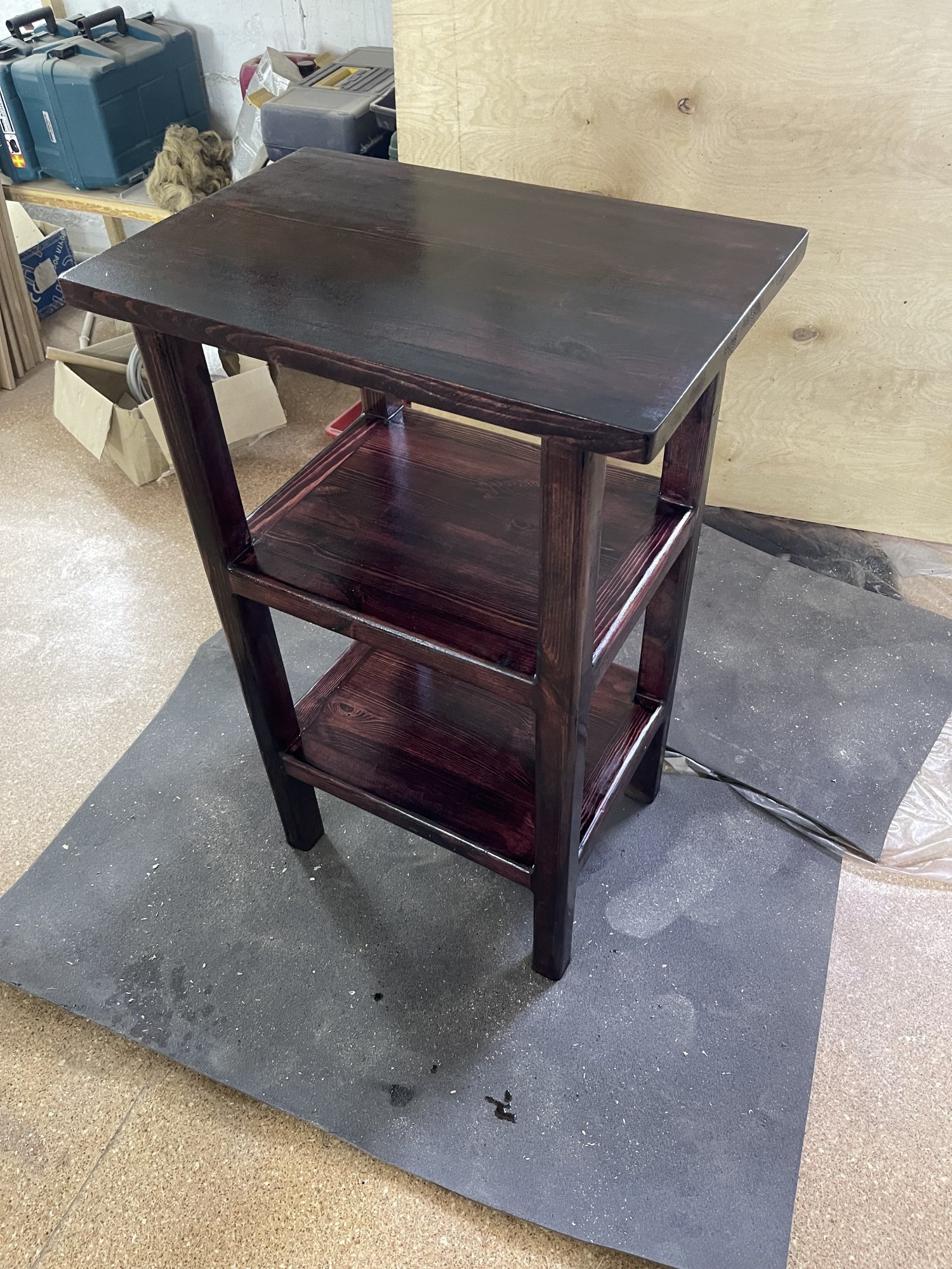

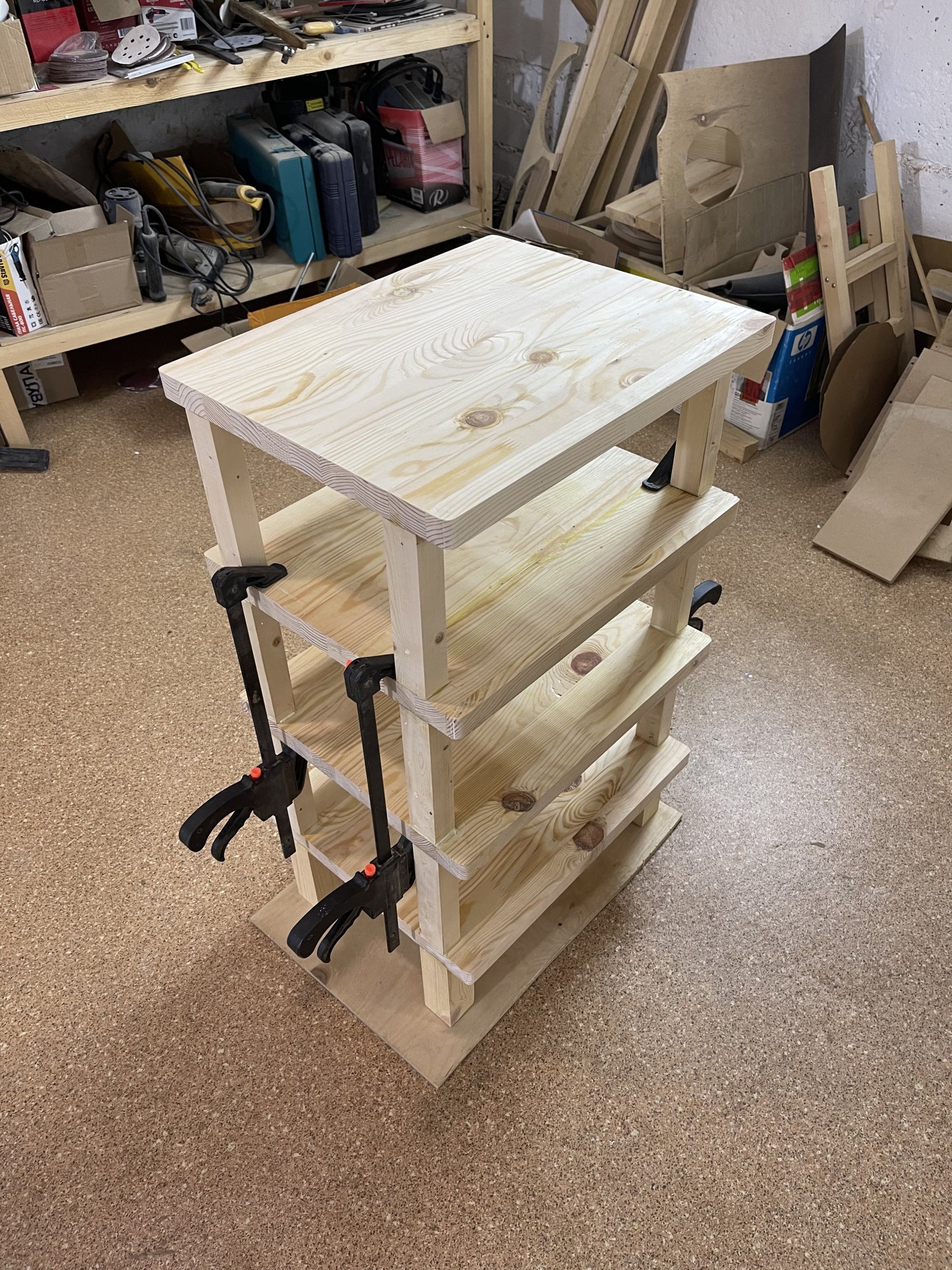

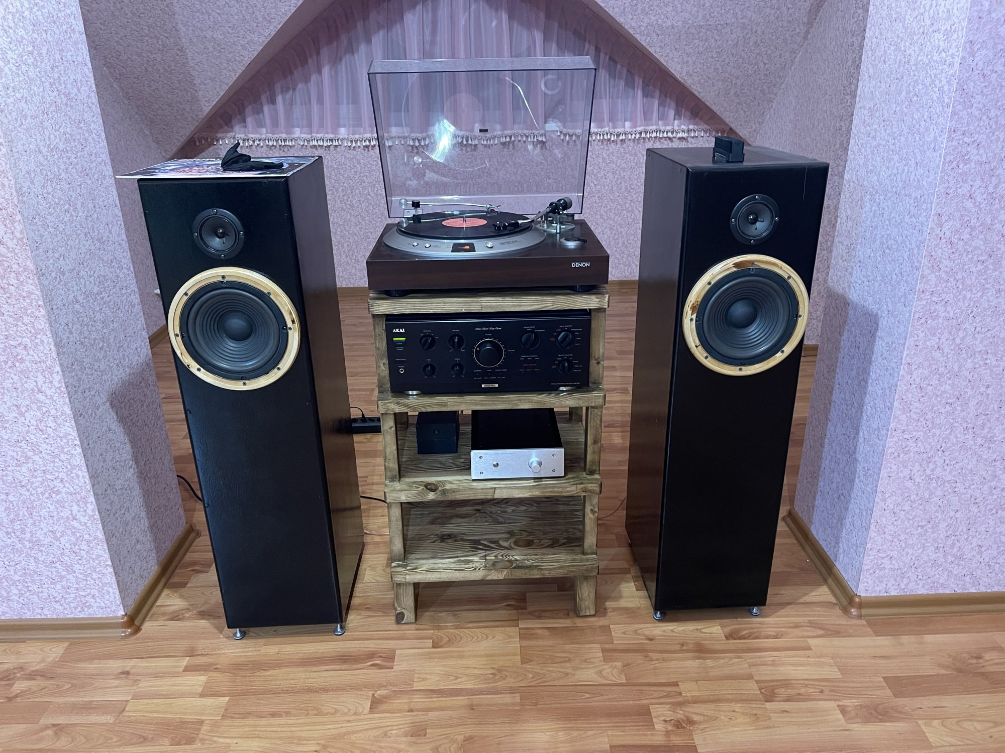

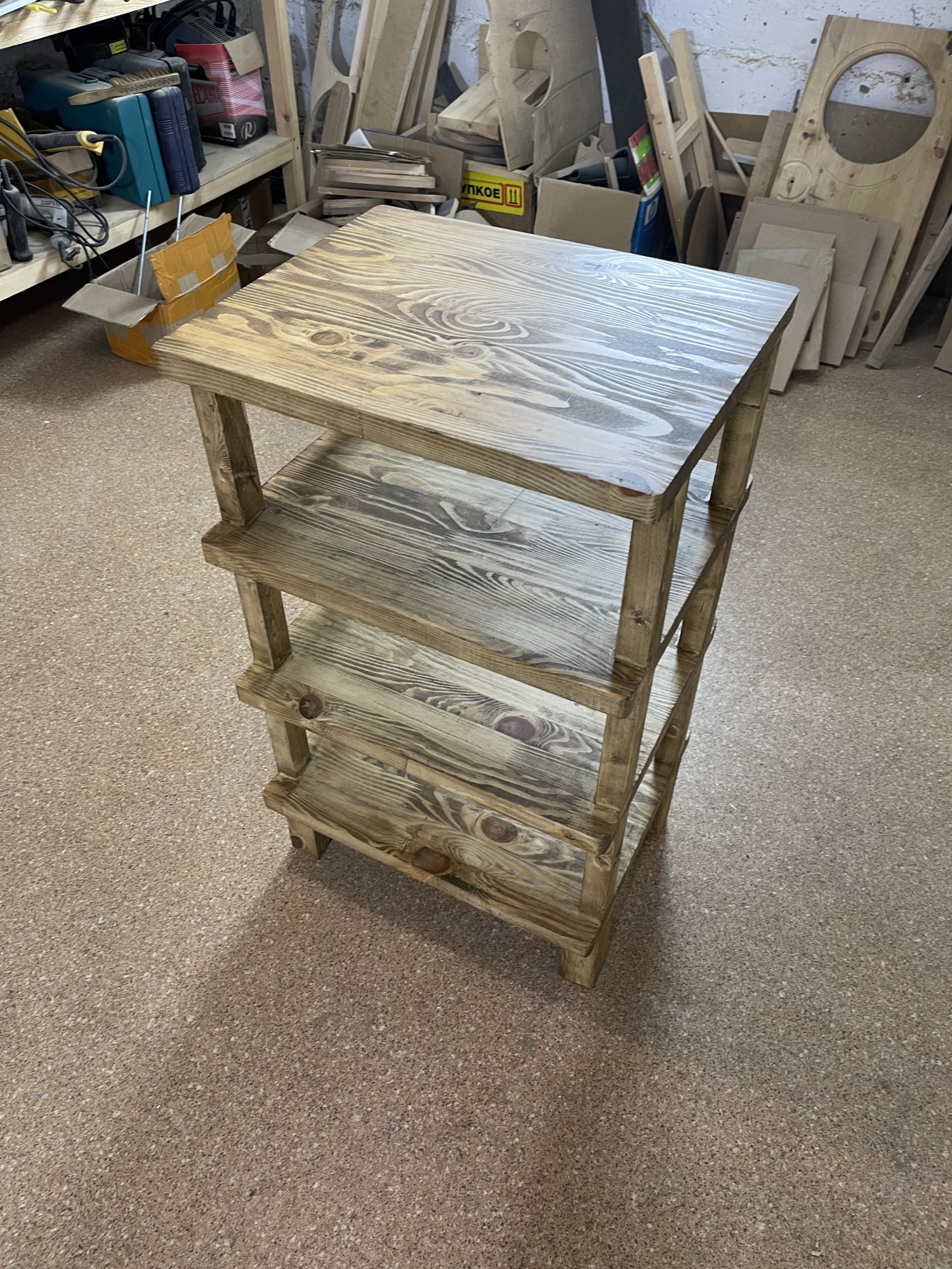

Очередную стойку начал.. впереди трудный этап шпаклевки и полировки..а там лакоцветное действо.
Получается всё ровно и аккуратно. Мне нравится. Если решите делать полировку, то на хвойных породах она плохо ложится. Полировка - для твёрдых пород. Хвою лучше всего покрыть матовым лаком или паркетным маслом. Если решите красить морилкой, то лучше для хвои не морилка, которая даёт именно на хвое "дешёвый цвет", а цветное масло. Это масло даёт эффект лессировки. При общем цветном тоне можно разглядеть фактуру дерева. Выглядит роскошно.
Вячеслав, пятна от шпаклёвки, даже тщательно подобранной, очень портят вид. Гораздо лучше будет залить впадины эпоксидкой, а то и оставить как есть.
Согласен полностью! Шпаклёвка хороша только на микроскопических дефектах и то с последующей подкраской. Эпоксидка отличный вариант. Иногда можно и шпаклёвку цветом темнее, если например дефект можно будет выдать за сучок.
Да ... есть у меня масло колерованное... сделаю пробное нанесение.. как вариант....почему и нет!?
вот я им ящики под винил вскрывал...
fvvn
4 Окт 2021
1,126
1,065
61
Вячеслав
Масло колер орех.. первый слой
fvvn
4 Окт 2021
1,126
1,065
61
Вячеслав
Ну вот.. вроде всё

Ну вот.. вроде всё
Не хочу критиковать работу мастера.... Но вот как-то не так. Не чувствуется порода. На упаковочный ящик похоже. Может оттенок не тот....или оттенить стойки чуть темнее... Чет хочется на фото изменить.
Лиственница.. мебельный щит.. не разгонишься.. покрасить всегда не поздно, поглядим, не на продажу ведь
Надо подумать.. сегодня свежим взглядом показалось что в этом что-то есть... первородное)
короче испортить всегда успею :)
Есть колер махагон.. пробник покрою..вот типа такого

Правильным путём идёте товарищ, потемней будет получше смотреться, да и всякие косяки не так видно.
