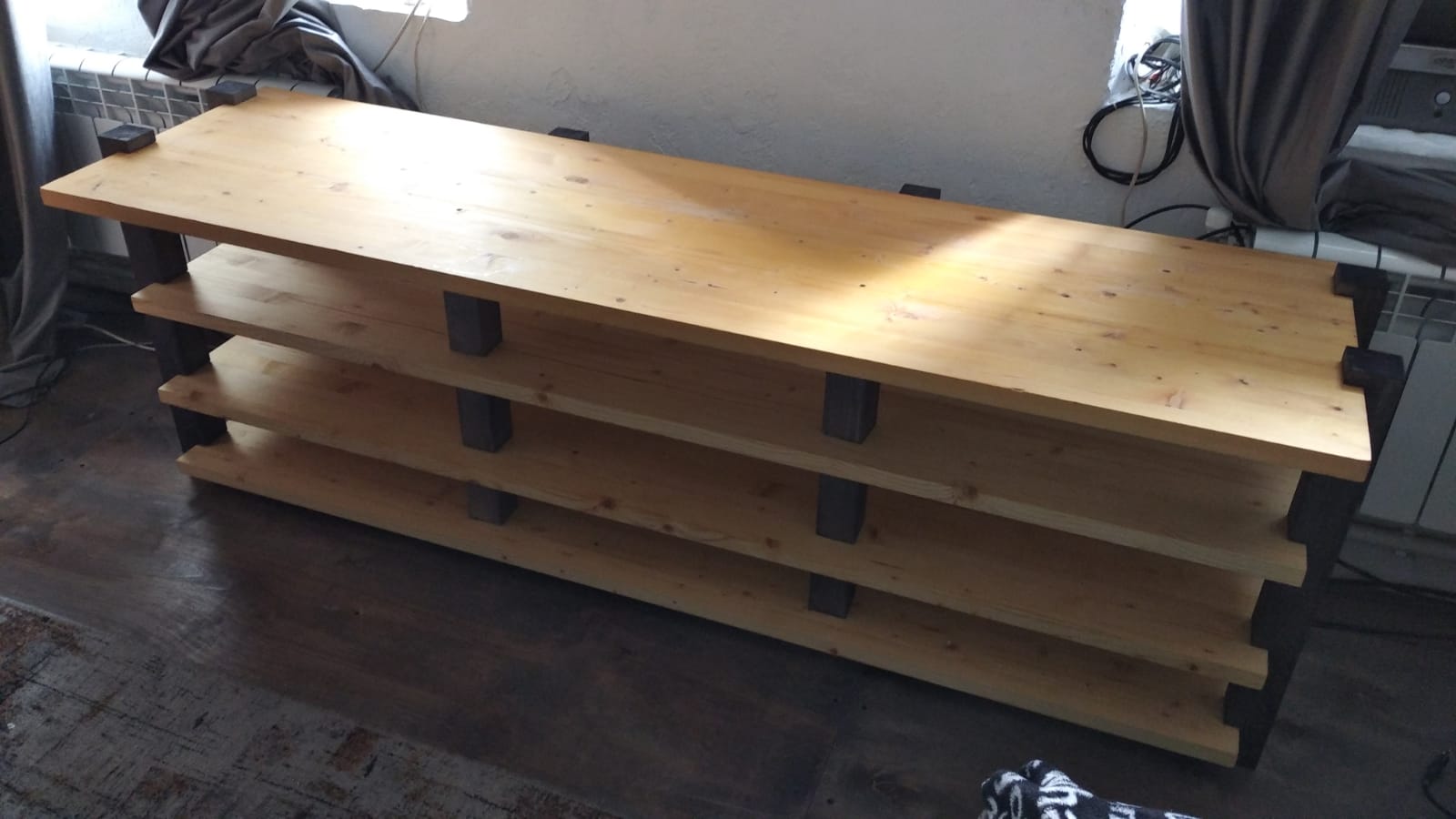

sanchos133
17 Фев 2023
82
14
9

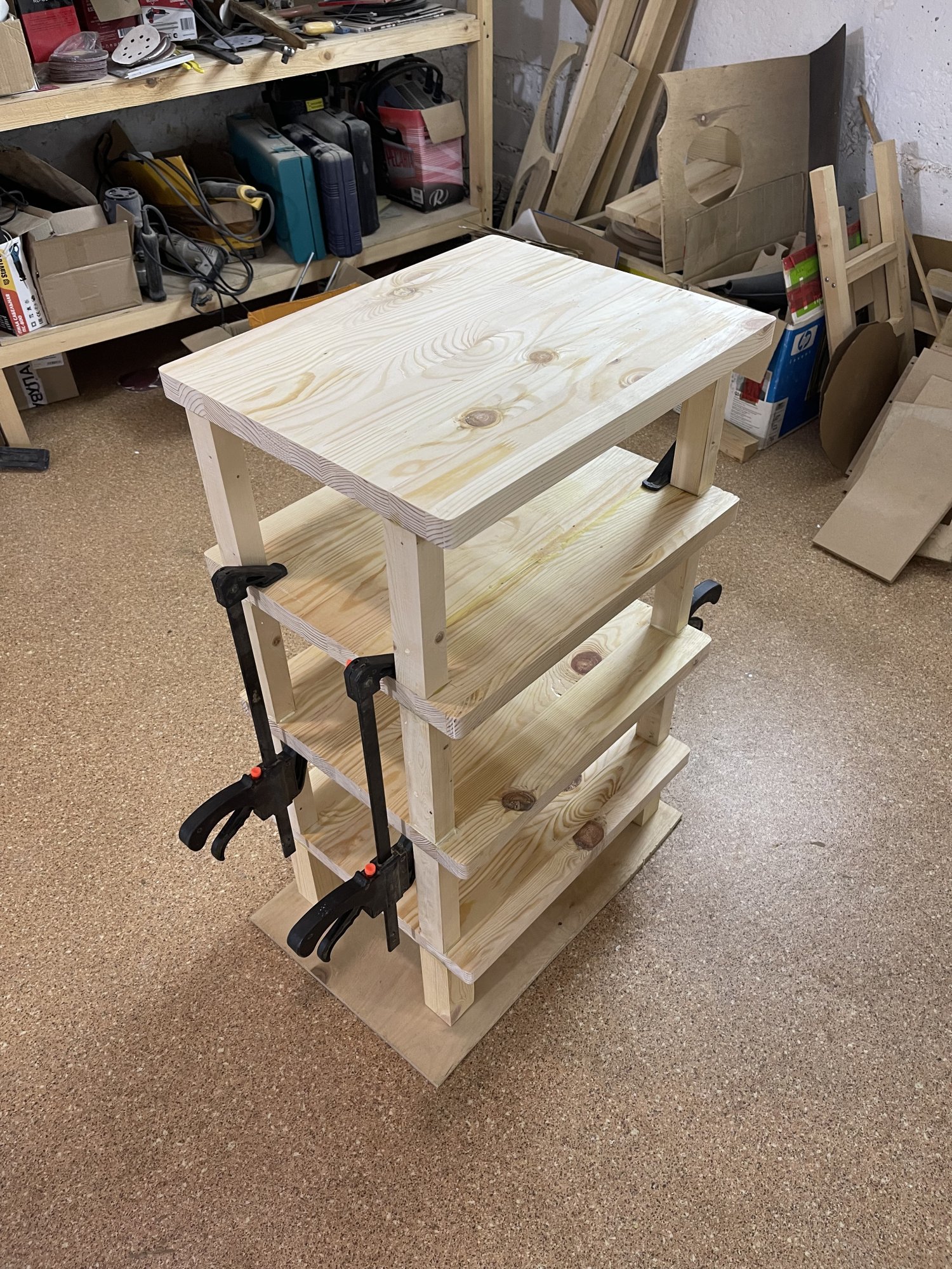

Как вариант вот такого плана стойка. Материал- мебельные щиты из сосны и шпильки с гайками и шайбами. Делал давно. Сейчас бы щит взял из чего-нибудь благородного.

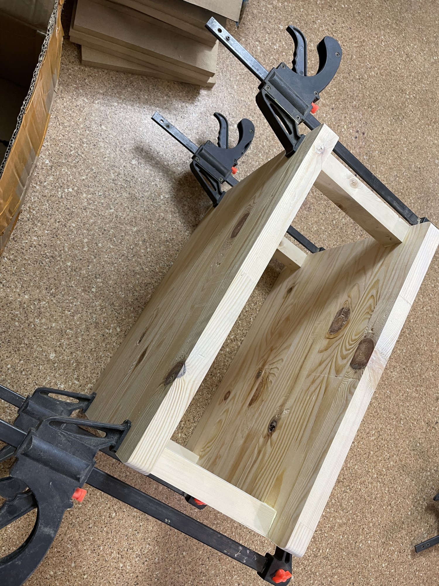

AMS
10 Апр 2023
312
177
Андрей Морин
Много делал стоек. Пришёл к выводу что лучший вариант по материалу для них - фанерные плиты.
МДФ и ДСП материалы нестойкие к влажности и в некоторых ситуациях плохо держат крепления.
Клею сначала толстые плиты из фанеры и затем пилю детали для стоек. Облицовываю шпоном. Получается отличная прочность и большой вес, что неплохо для акустики.

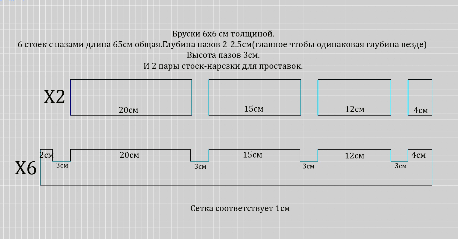

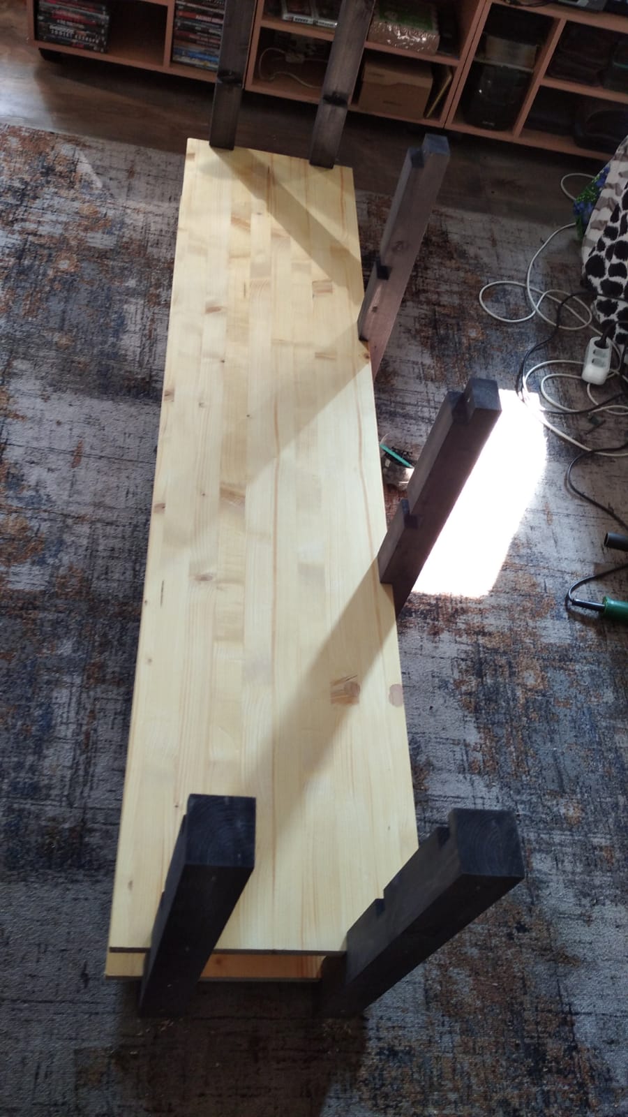

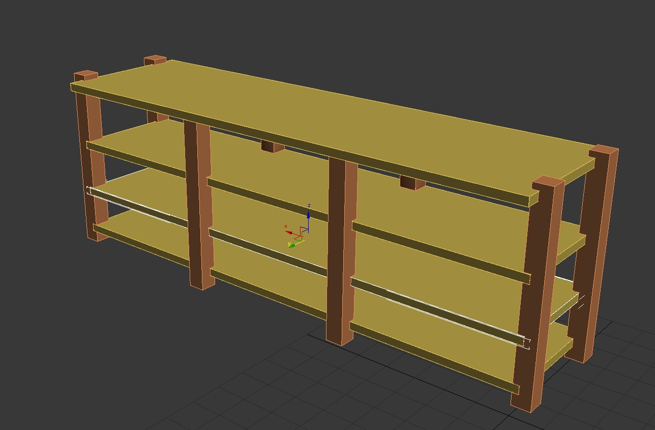

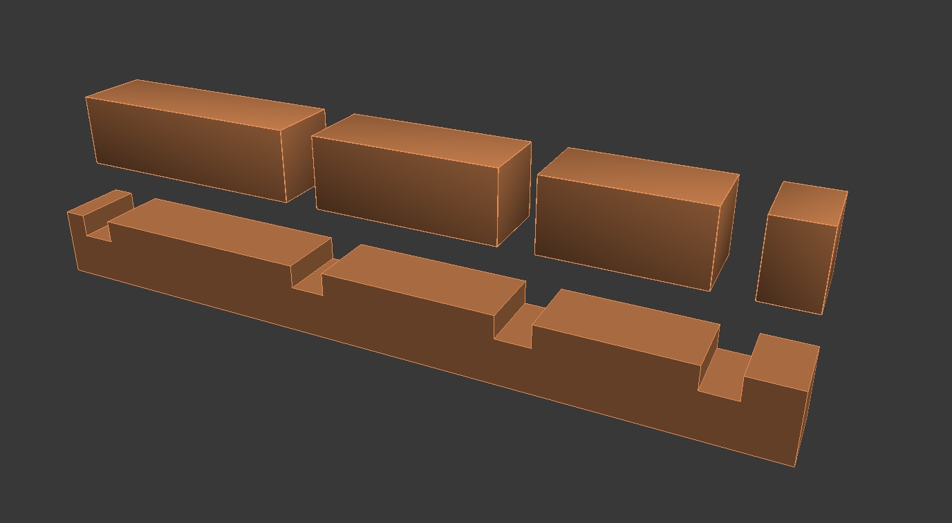

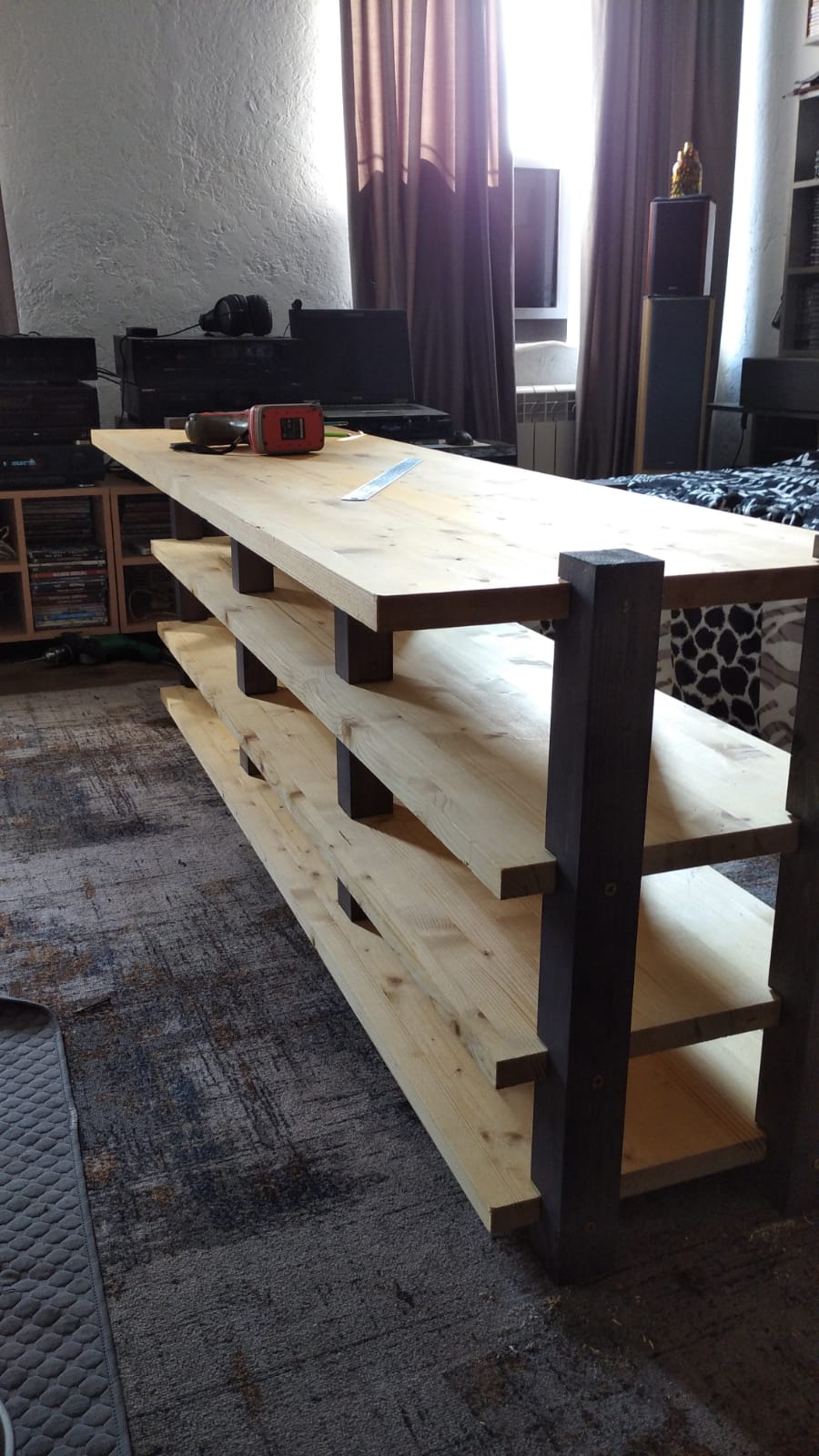

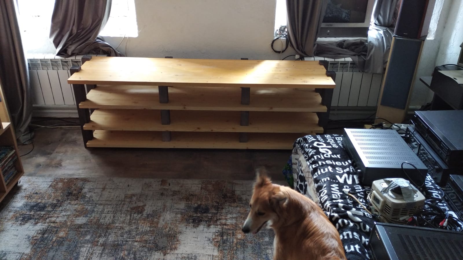

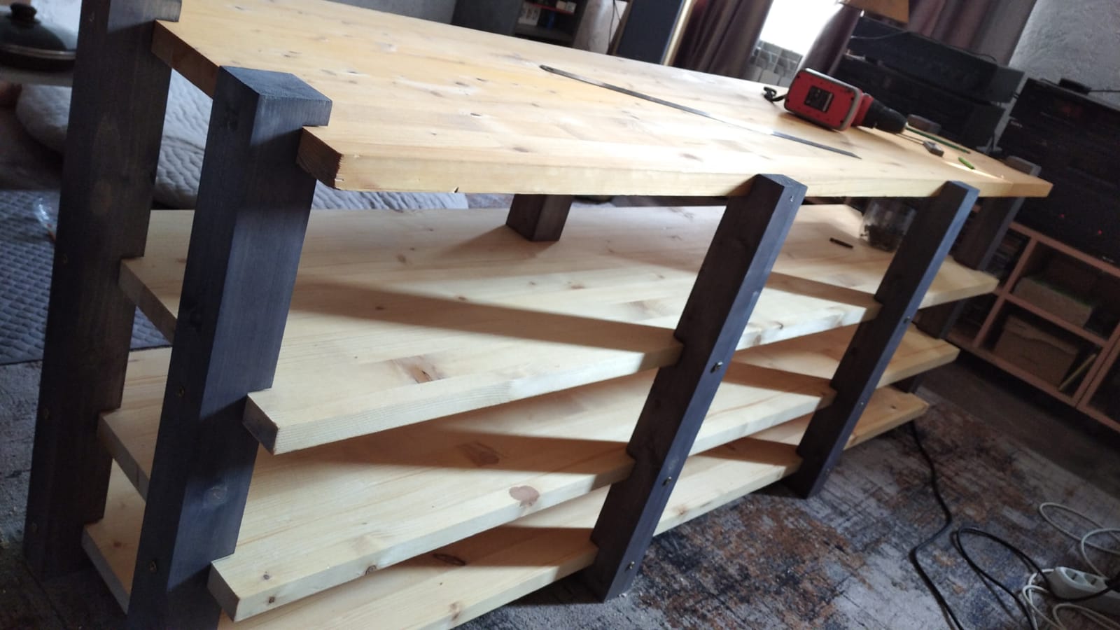

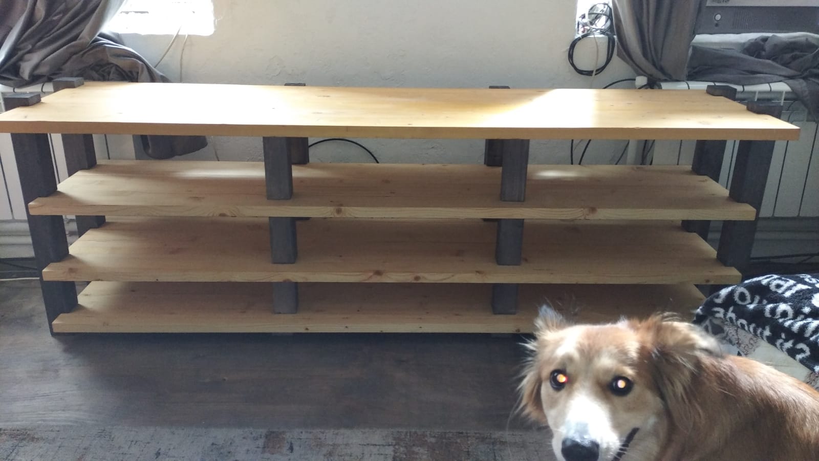

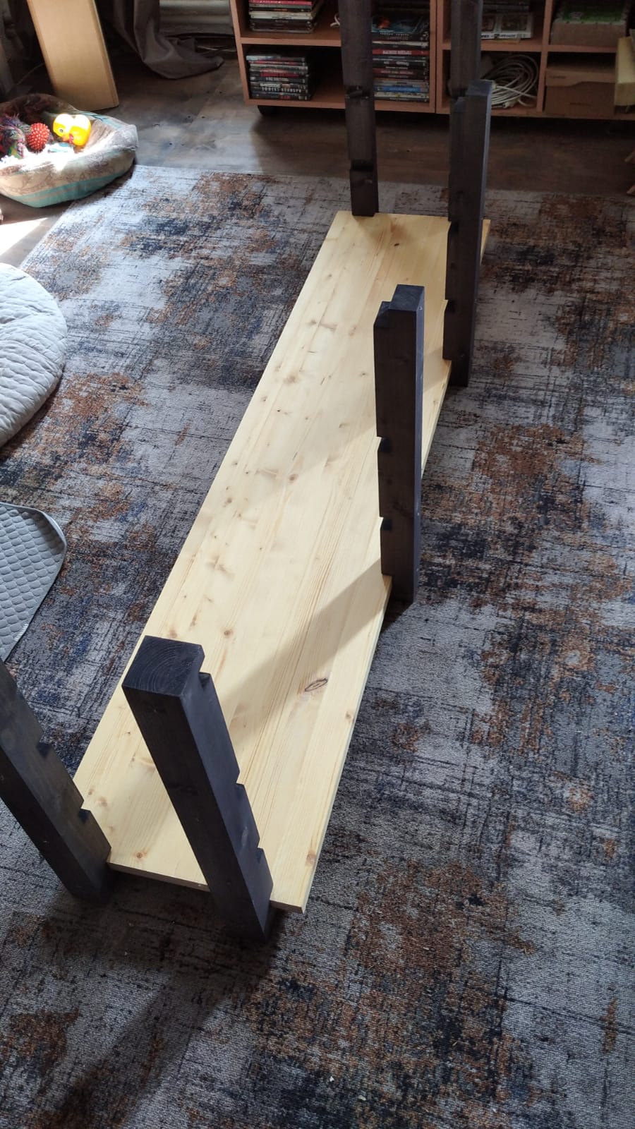

Добавлю и свою.Хаос с расстановкой горкой надоел...
Сегодня наконец выбрали время,собрали.
На сборку ушло около 2х часов ,вместе с разметкой и сверлением.
Столешницы и стойки были готовы заранее.
Длина столешниц 180см.
Ширина верхней 50,нижних 40.
Тяжеленная вышла...
Опять разруха,вечером всё собирать в стойки,расставлять,подключать)))
Все довольны.
Собака активно помогала,рассыпая всё по полу.
А забыл,стойки покрыты морилкой.
Столешницы натуральным льняным маслом,
Всё просто без дополнительных движений.
Расчёты мои,чертежи в картинках,кому надо,берите,делайте.

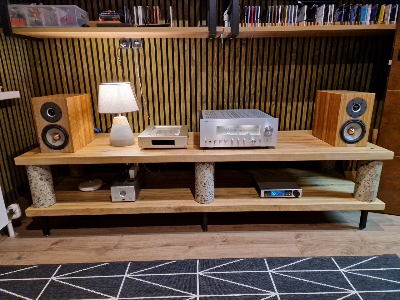

tomato
31 Авг 2023
23
Одинцово

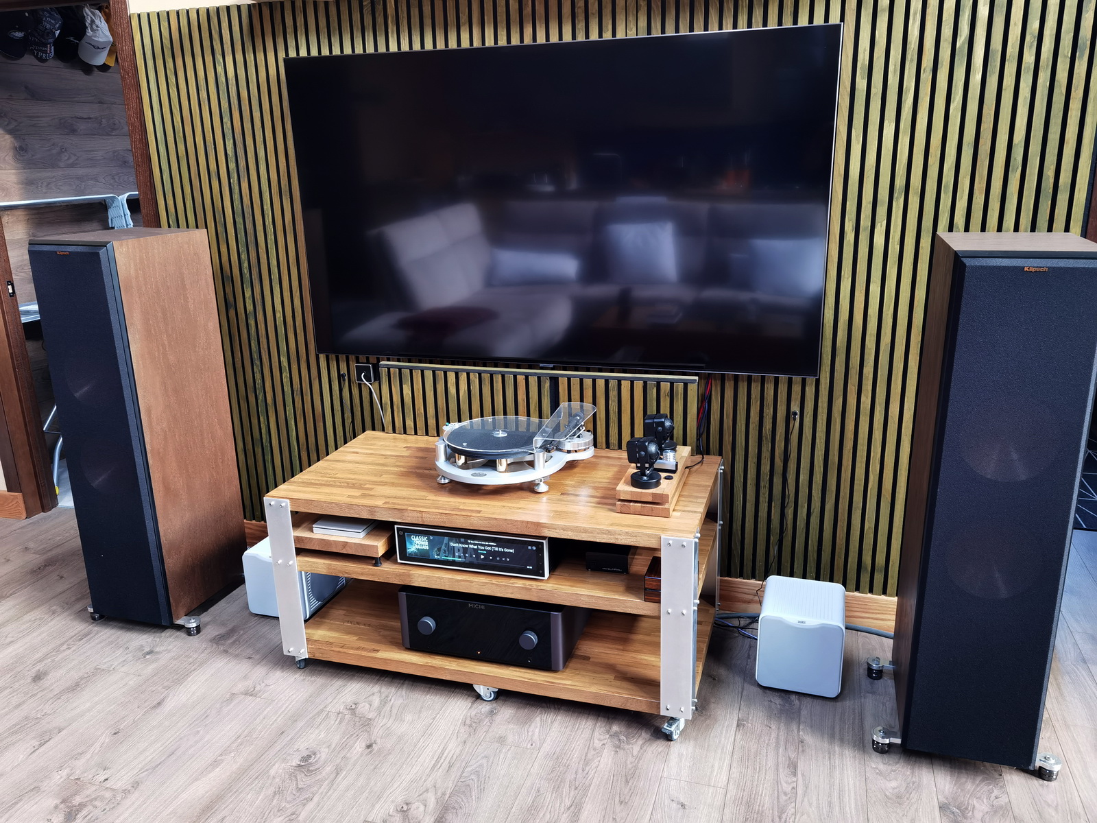

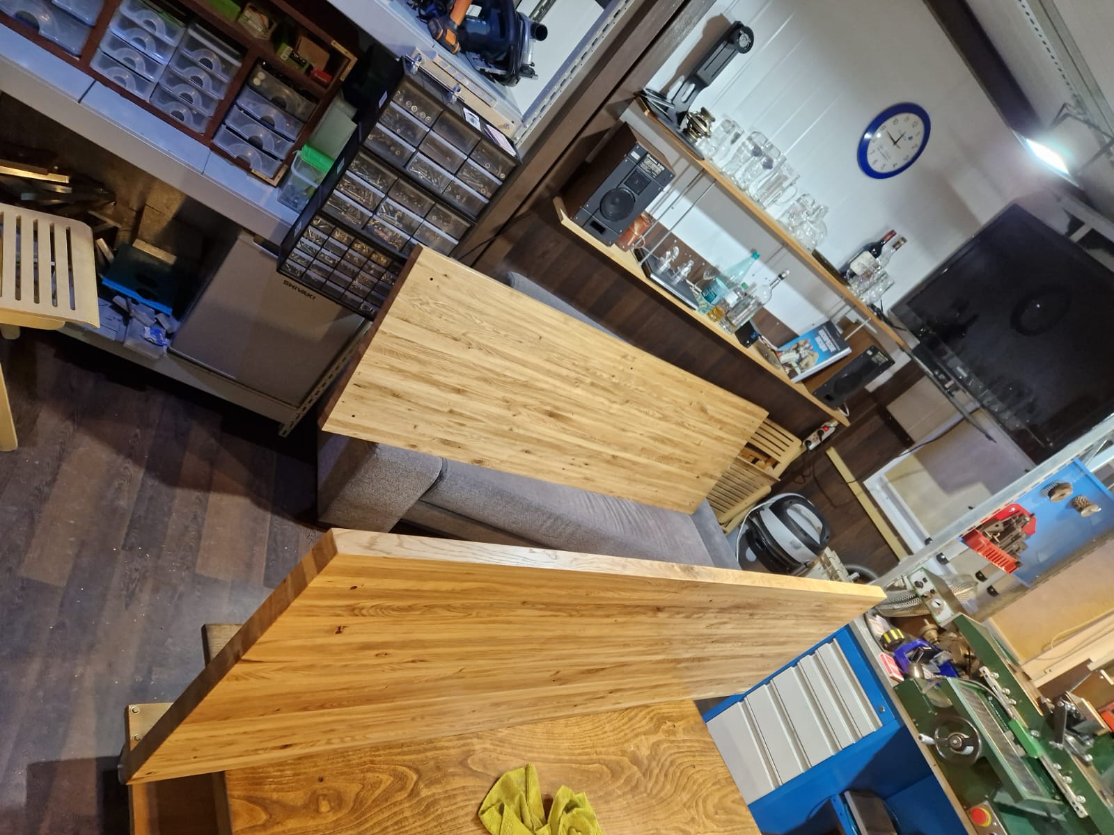

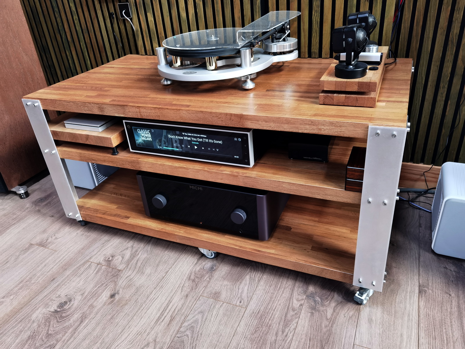

Год назад забацал себе стойку взамен старой, у нее стали прогибаться полки(
Дубовый щит 120Х60Х4. Шлифовка, лак.
Алюминиевые уголки 8Х8см, шлифовка
Метизы- нержавейка
6 колес. Знаю, колеса не по фешую, но стойка весит 130кг, а двигать приходится, проводки заменить и тд...
За прототип взял стойку от уважаемого Бурмистера)

Спасибо)
Не ,не в одиночку,жена придерживала ,помогала.
И сажал её на столешницы,каждый раз,после установки по меткам,чтобы не сдвигалась вся стойка,шурупы толстенные 9см длинной,тяжело шли,хоть и засверливался.
На фото предварительная расстановка.
Щас чуть по другому и немного другие компоненты местами.

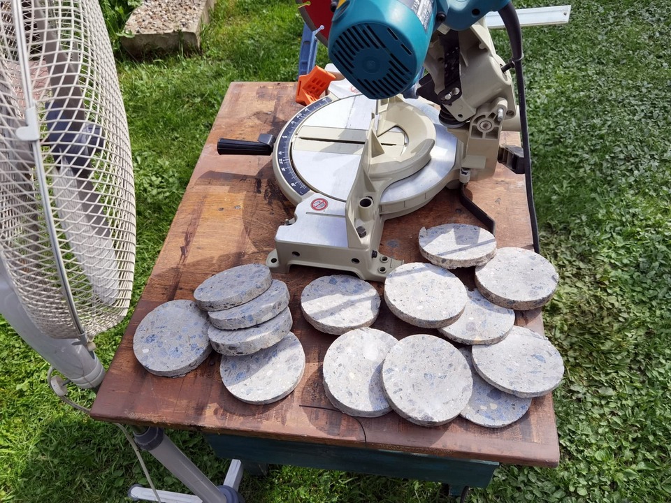

tomato
31 Авг 2023
23
Одинцово

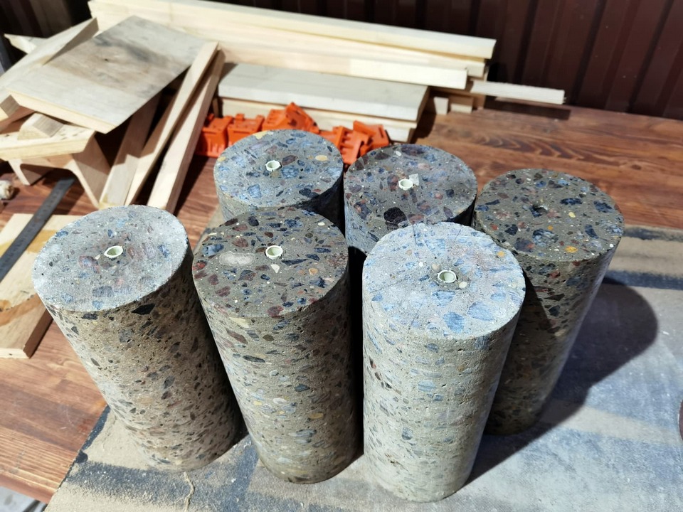

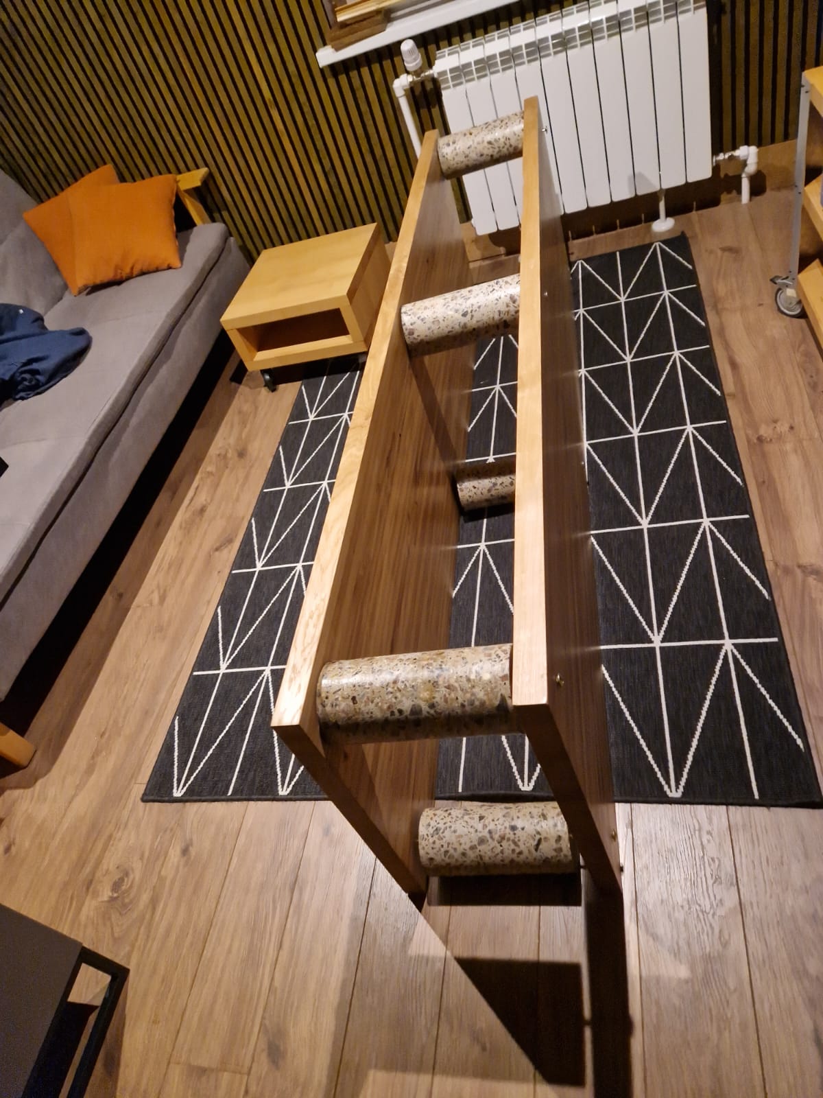

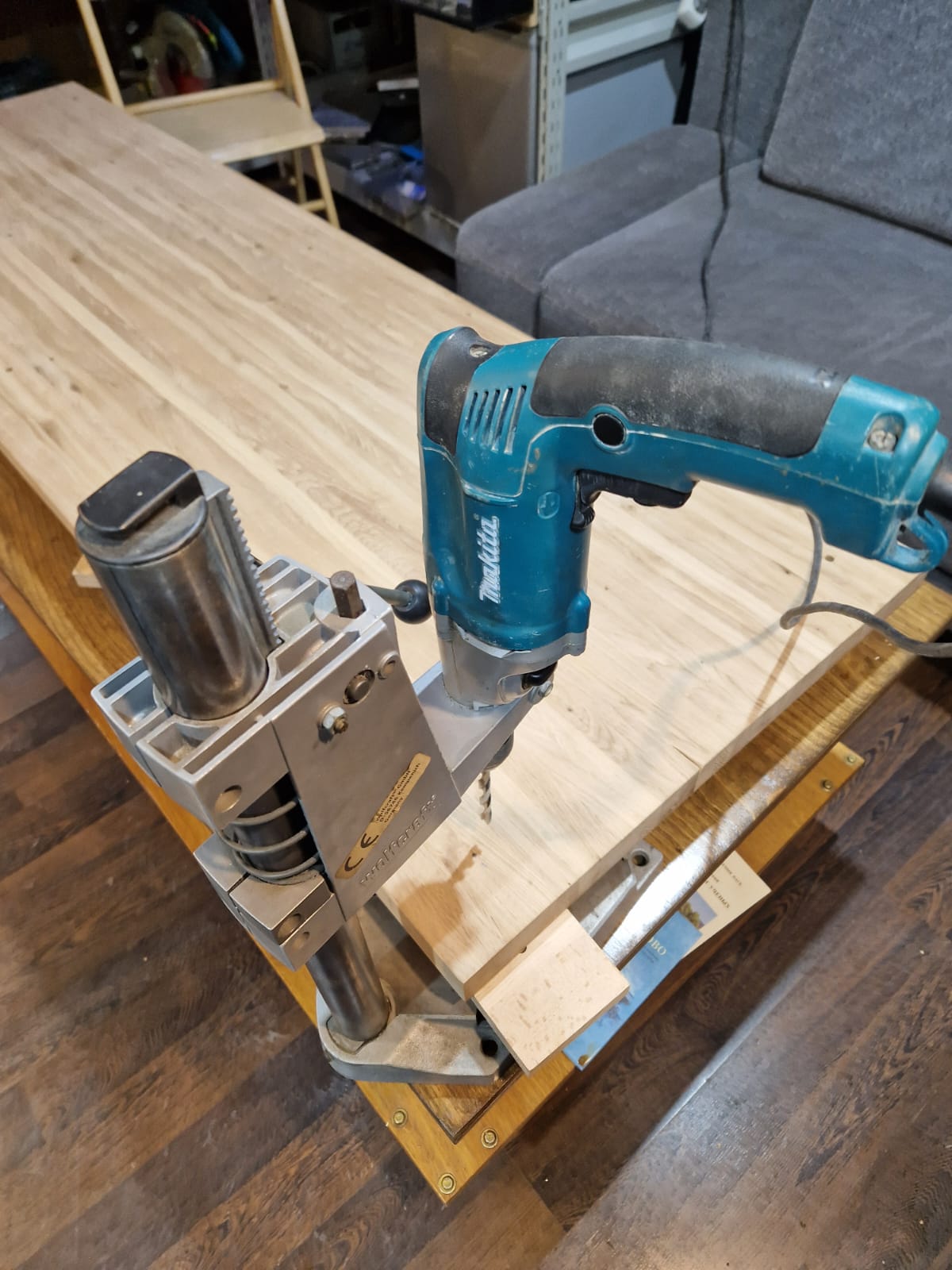

Смешал дуб с..... бетоном)) 200 кг живого веса) У приятеля продыхи в фундаменте сверлили, он уж хотел выкидывать пробки эти, а мне они показались интересными. Ототрцевал, отшлифовал, просверлил, задюбелил, лаком покрыл. Ну, дальше все ясно
