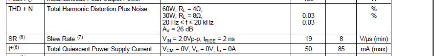

Ну что мы имеем что у 544 20в/мкс что у LM20в/мкс в чем выигрыш.
Мы имеем что ты нихрена не отдупляешь, а только тупые вопросы задаёшь. 20В/мкс это с замкнутыми выводами 1 и 8 , где тут в Рубеже они замкнутые? Ну, для начала скажи мне.

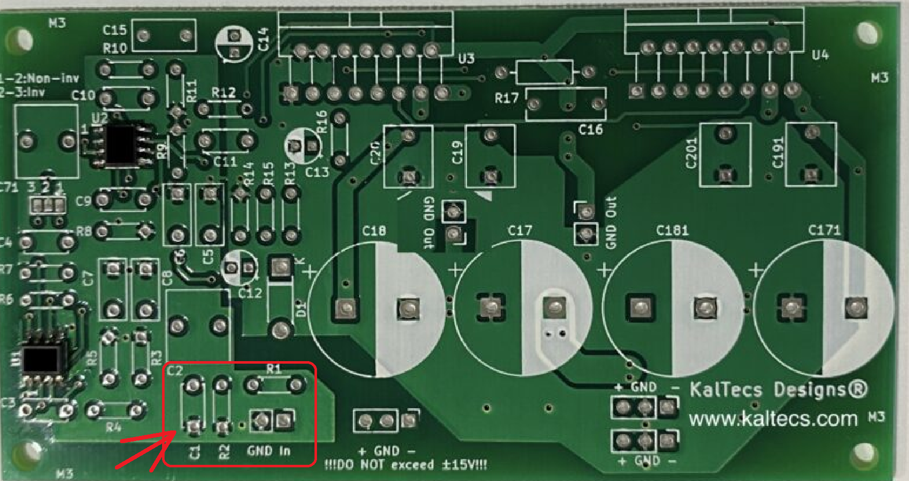

Выдумали наверное, а макетки чужие подложили,
На п.п. фильтр на входе есть (выделил), наверное, и в ОСи пФ есть и входной фильтр перед 2 ОУ,
в схеме ПДА входного фильтра нет, как и ОСь не корректирована (что за источник будет - "Рулетка", а "свитнуть" может "на ровном месте")
Есть разница? По мне, есть.
По "Рубежу" - в железе настраивать фильтр на входе 2 ОУ ОБЯЗАТЕЛЬНО, или с коррекцией в ОСи грубить (потерять ВСЁ "на ровном месте")
Взял плату от одного проекта и сравнивает с базовой схемой из другой статьи. Занавес.
В статье там и корректировать уже нечего, там петлевое загрублено в угоду повторяемости. Так что не надо тут свистеть о том, в чем не разобрались.
Ничего там не нужно трогать между операми, за вас уже все подумали авторы и сделали так, чтобы вы могли цепью ППК при необходимости подстроить до оптимума и никуда больше не соваться. Что за навязчивая идея залезть и регулировать там, где даже не понимаете как это работает досконально?

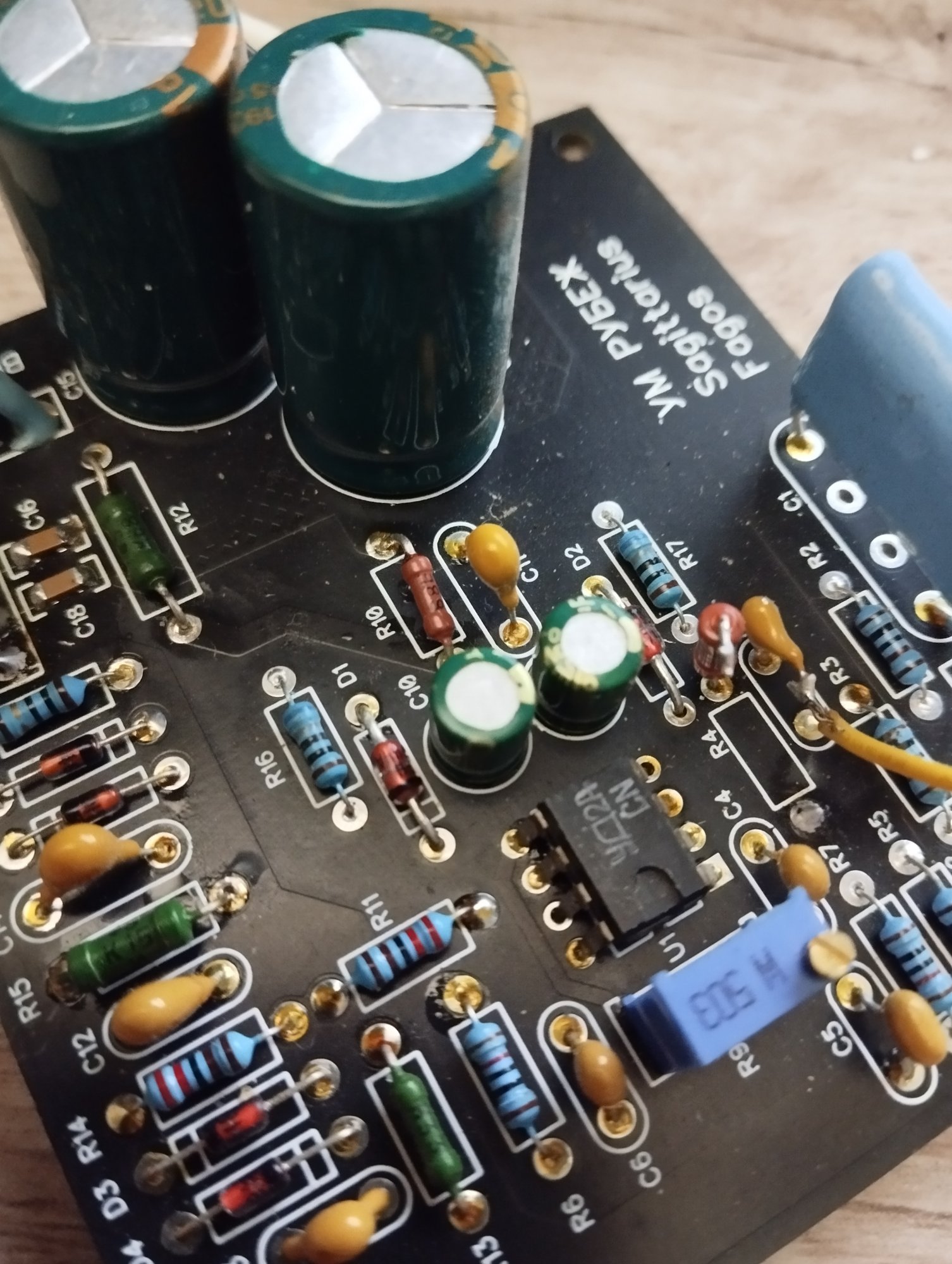

Неуло, почему на фото одностор. платы заводские, а гербер на две стороны?
Не для ля-ля. М/с Апалычу отправил, в Китай заказывать, ради двух плат, смысла нет.
В смысле одностор? Они не одностор, они в чёрной окраске
Дорожки видны хорошо.
IgorE
1 Янв 2021
2,873
1,361
74
Берег ЧМ
На этом фото видно отчётливо.
Вопрос снят.
