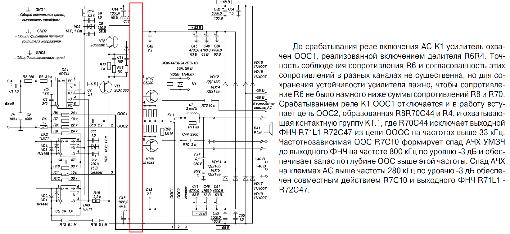

Надо подумать, т. как будет реле, но это опасная штука.
На время переключения в УНЧ разрывается ООС.
Возможно в этот момент, все возможно, а то и хуже.
R69 там для того, аби загальний зворотній зв'язок не розривався під час перемикання реле.
Это понятно. Но...слишком грубо и не полность надёжно. Последовательность решений, последовательности проблем. Метод тыка.

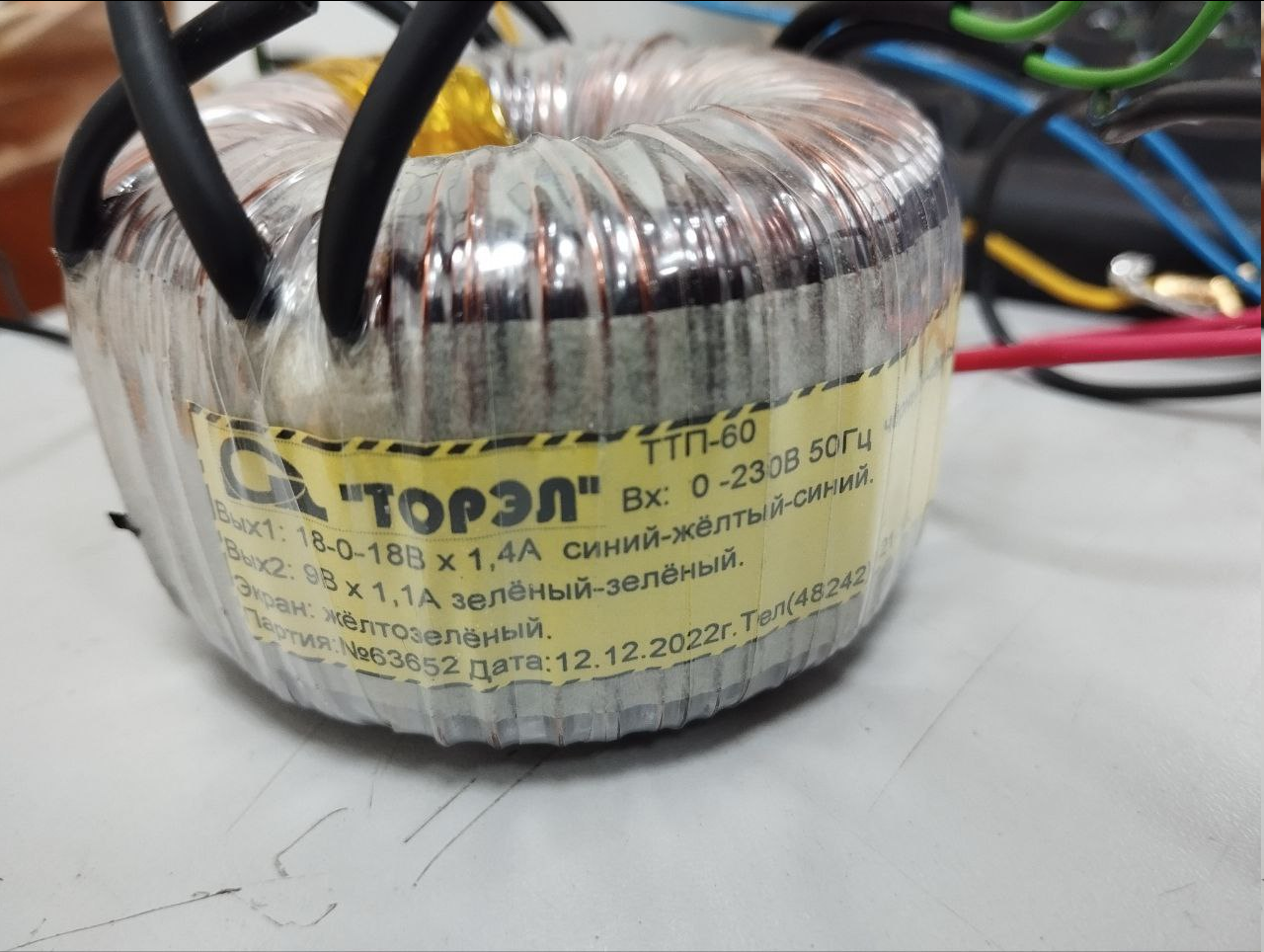

Какой мах ток по шинам при мах мощности? В симуляторе чего показывает?
на 4ома 6 ампер пик, при питании +-25. Но я бы эту схему , именно на 1875 поостерёгся бы на 4 ома тыкать. по крайней мере на максималку. На 8ом- 3 ампера.

У мене працює в залізі. Що я зробив не так? smile_10
Ещё не вечер. И заметь, не я спросил. Самого неподходящего момента ещё не было.
Лично мое мнение, что включать контакты реле в ООС диванные понты. Слишком это отличный узел у хороших реле. Есть более проблемы в натуре.
Чего то много ваты получается на канал, 200Вт на канал. Почти полкило на весь усь? :unsure:
4Ом есно маловато, но лучше перебдеть.
Блок питания, это как в театре буфет-без него спектакль гумно.
На фото шось совсем не совсем. 60Вт.
не будет там никаких 200ватов естественно. все ограничения по мощности от 1875-ой никуда не денутся.
Ибо чудес не бывает. )
Так что 60 ватт тор- это надёжно, добротно, хорошо. Более чем хватит и заодно компактен. Ежели надо больше мощности то лучше взять LM3886. Ну да ты итак в курсе.

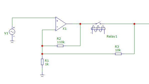

Якось так, як у вкладенні. Його потрібно налаштовувати під конкретний трансорматор, випрямляч і фільтр.
Абсолютно надійно, перевірено електронікою ;)
Я би до тієї схеми лише захисні діоди за Бейкером з виходу до шин живлення додав
А так разве не лучше?
ООС разрываться не будет в момент переключения реле
