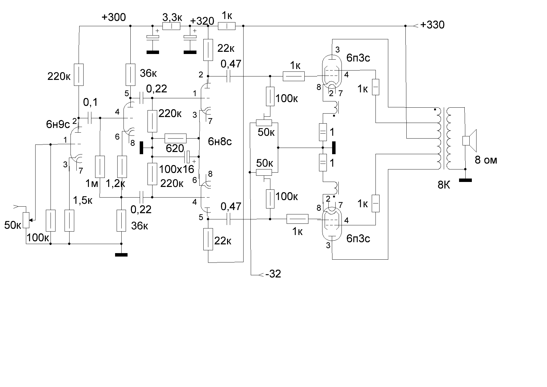

Схема двухтакта

Достаточно понять , что гальваника отжирает у следующей лампы кусок бесценного анодного напряжения на величину сидящего на аноде предыдущей лампы . И чтобы вернуть отнятое анодное, на эту же величину необходимо поднять питание следующему каскаду. Чего нет в принципе у приведенной дурацкой схемы. В результате дураков становится двое , сочинивший +повторивший.
дураков получается гораздо больше поскольку схем с гальваникой на 8с/9с мульон пересмотрел, по сему и не увидел в этом криминала, таже, повторюсь Симфония на гальванике smile_15
раз так всё плохо с гальваникой ( коли сотый раз мне об этом напоминают), всунуть конденсатор м/у входным триодом и ФИРНом не проблема_da
ПС спектры не смотрел но на слух очень даже ничего и на гальванике
Само собой не какова криминала здесь нет, но есть нюансы. Из ваших сообщений ясно что усилитель у вас сейчас работает и вам даже нравится его звучание. Для полного понимания что вы хотите ещё улучшить что вам не нравится конкретно.
вроде как ни чего улучшать не планировал, просто спросил про оптимальный ток ламп
Обратите внимание у этой схемы питание +450В это то что я писал выше
при таком питании 6п3с не сдюжат
и лампа 6ns7 аналог 6н8с, а у вас 9с
уже нет, стоят 8с

В вашем случае нужно понять, что выходной каскад у вас практически не усиливает, если КО 100проц от анодной, аля Макинтош. Поэтому на драйвер падает сразу две задачи, обеспечить усиление под 2 сотни и выше. при этом выдать на сетки 6П троек вольт двести чистяка. И вы уже половину идеи похерили выбранной схемой. Если не две трети. При желании можно было обойтись девяткой на входе и восьмеркой в раскачке. Но по-своему. Не так, как сейчас.
хорошо, подскажите/покажите схему которая работает правильно на 8с/9с/3п3с, на КО свет клином не сошелся
А я, например, вижу, что катодные обмотки включены не правильно и вместо ООС имеем ПОС. Однако на предложение начать наладку без них реакции не последовало.
погодьте, начало основной обмотки соединено через лампу с концом КО, начало второй КО идет к концу основной обмотки, надо по другому?
Чем не устраивает Ультралинейный усилитель Лабутина? Меняем пальчиковые на октальные и всё
Сколько выходное у Лабутина, трехполоску на резине потянет? Если бы акустика была на ШП то я не экспериметировал бы с КО и пр. для получения низкого выходного!
ПС хотя да, Лабутин опубликован в 1958 году, лампы у меня тоже 58 года, тогда надо пробовать _hm_
Сигналы на аноде и катоде должны быть в фазе относительно общего провода.

По ржавому соображению полагаю, что катодная обмотка в одной фазе с анодной превратит вых каскад в генератор , со всеми вылетающими в динамик последствиями.
но есть метода по настройке лампача от автора УНЧ , Джеффа Маколея. Там он советует в плане полярности вторички , замкнутой на ООС, включить усилитель и если с прогревом он начнет выть или свистеть, отключить усилитель , поменять полярность вторички и включить снова.

начало к аноду у АО и конец КО к катоду должно быть при одинаковом направлении намотки

В общем так камрады.
Перепаял входной каскад по Лабутину, коли так настоятельно советовали, поставил первую 9с, чувствительность увеличилась, на выходной мощности это не отразилось. Потыкал осликом и выяснил что когда наступает ограничение на выходе (ок. 10 вольт) появляется ограничение на сетках выходных ламп, на выходе ФИРНа ограничения нет. Дифкаскад не справляется?
