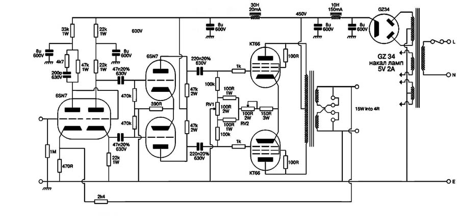

Взять выходную лампу с высоким смещением, врезав туда КО, питание смешное, от смешного этого питания запитать драйвер на гальванике с высокомюшной лампой и ждать прорывного результата. Все это проверено, давно, оно не работает. Оттого и ругаюсь на идиотов, которые эту схему сочинили, а другие подобрали радостно и машут ей как флагом.
так все-таки схема идиётская или подкорректировав она рабочая?
дык схема Лабутина вроде как на гальванике?
Лабутина-не на гальванике . В вашей схеме не получится применить во входном каскаде и фазорасщепителе 6н9с. тем более, гальваносвязанные. Только восьмерку.
Второй каскад- там девятка, с натяжкой , как-то еще можно. И то, перепахав входные цепи мощника.
Что конкретно нужно перепахать во входных цепях мощника?
ПС на входе и дифкаскаде 8с, пробовал с девяткой тут и там, лажа выходит, даже выходная мощность меньше с девяткой smile_15
Свойства 8 и 9 шибко разные. И каждой нужна СВОЯ обвеска, не поверите.
Внутреннее у 6н8с 8 с копейками килоом, у 6Н9С под 50 килоом.
Анодная нагрузка у восьмеры от 15 до 30 ком, у девятки 100 кил норма. Ток у 6н8с 10-15 мА, смещение 8-12 вольт, у 6н9с- 2-3ма. смещение 2-3 вольта. Дальше рассказывать?

Перепахивать входные цепи мощника имеет смысл , если второй лампой ставить девятку. Тогда ей в анод 100 кил, а в сетки 6п3с 510 килоом будет впритык. Но смещение потребуется изменить с фиксы на комбинированнное, и так далее, как говорится- только тронь чудо сие. Нашли схему себе на голову....
И все равно девятка не катит вторым каскадом усиления, смещение у нее вольта два, тогда как у восьмеры на выходе до 30 вольт выскочить может. И девятка сдуется.
Восьмера нужна .
это я уже понял и усвоил, ставлю две восьмерки, обвеску откорректировал
сеточный резистор 6п3с оставляем 100к как того требует даташит?
и если фазоинвертор делать по схеме из поста 233 то ОООС уже не завести?

ООС в варианте "две восьмерки " убьет усиление. Оно у вас с парой восьмерок - под сотку, самое то. Выходной каскад с КО, если не напутал, практически повторитель, усиление не нужно, выходное за счет КО низкое. ООС не нужна.

ток анода для 8с какой будет оптимальным? и сеточные резисторы дифкаскада увеличить до 470к как в схеме Вильямсона?
да, и ток 6п3с какой выставить?

в этой схеме выходной каскад слабо работает. какое то мутное автоматическое смещение. да и 0.22 межкаскадные при 100к сеточных вроде как маловать.
не смотрите на эти всякие. схема "лабутина" на 3х лампах работает.

У меня вопрос не про схему Вильямсона, про своё изделие
ПС все схемы работают, но не все с КО, Лабутин КО не раскачает
По даташиту 8с ток анода 9 мА, нужно ставить такой ток или достаточно поменьше?

5ма хватает

Вообще лучше всего и оптимально по спектру настраивать. Но если такой возможности нет следует повторить проверенную схему. Особо следует обратить внимание на питающее напряжения и номиналы катодных и анодных резисторов так как у вас драйвер с непосредственной связь.
Дело в том что в таком каскаде всё взаимосвязано, уменьшите ток первой половинки возрастет ток на второй ну т.д.
После вашего вопроса.
Не совсем понял почему нулевое смещение?
Решил вас предостеречь от бездумных действий. Вообще не плохо бы почитать как работает каскад с непосредственной связь. Да, и ещё ток 8с и подобных двойных триодах на разных половинках может быть разный не стоит стремится уровнять их, он должен быть оптимальным для выбранного режима.

Достаточно понять , что гальваника отжирает у следующей лампы кусок бесценного анодного напряжения на величину сидящего на аноде предыдущей лампы . И чтобы вернуть отнятое анодное, на эту же величину необходимо поднять питание следующему каскаду. Чего нет в принципе у приведенной дурацкой схемы. В результате дураков становится двое , сочинивший +повторивший.
