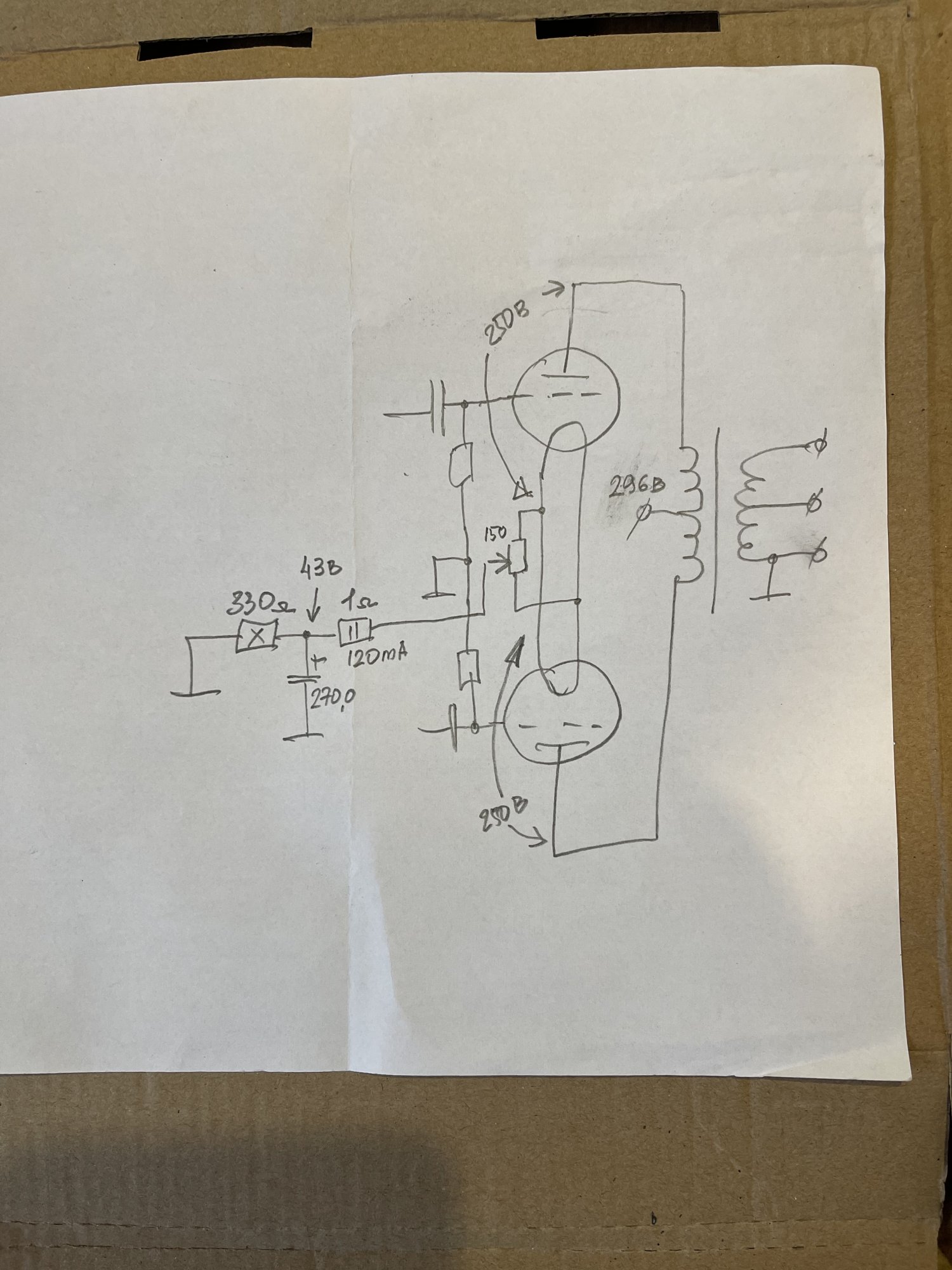

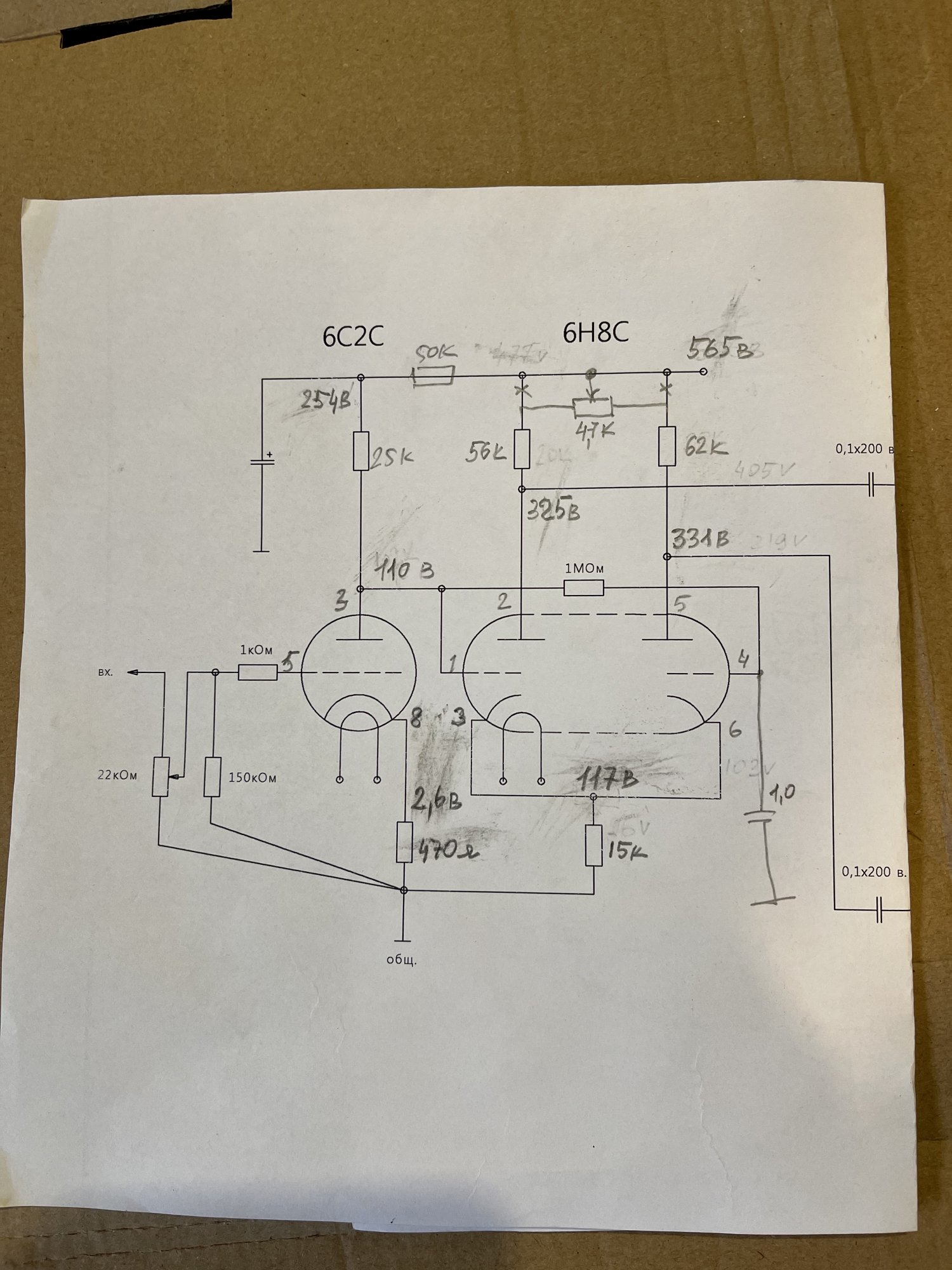

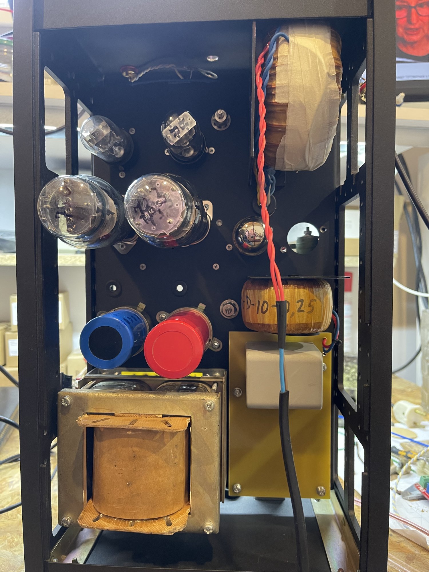

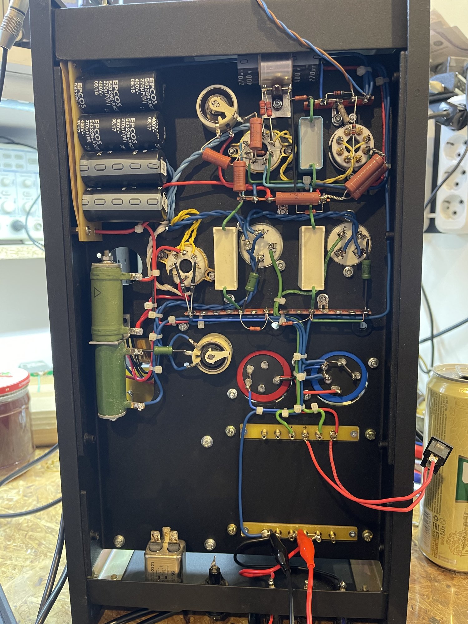

Изначально проект был на задуман на выходных лампах 6П13С. В качестве выходных трансформаторов имелись в наличие выходные трансы от ТУУ-600. Это трансляционный транзисторный усилитель. Давно хотелось их куда нибудь пристроить. Покупать или мотать не было возможности. На Аудиопортале эти трансы давно упоминались в качестве неплохих выходных для РР на 6П36С. Понятно что это не 6П13С, но «охота пуще неволи». Был собран макет, по итогам изготовлены корпуса моноблоков, и…. все зависло на пару лет. После того как построил мастерскую, и с почестями был выдворен домочадцами на новое место пребывания, руки зачесались доделать зависший проект. С выходными лампами 6П13С и 6П31С что то « не зашло». Появились подобранные пары 2А3, решил их попробовать. Понятно что результат далек от идеала, ограничен имеющимися ТВЗ. По итогу возникли некоторые вопросы, надеюсь Вы поможете найти на них ответ.
1. Режим фазоинвертора с « длинным» хвостом». На мой взгляд анодные резисторы получились великоваты. Я правильно понимаю, из анодного напряжения нужно вычесть смещение, а оставшееся поделить пополам и добиться на анодах этого напряжения?
2. Ток выходных ламп в данной схеме могу измерить только общий. Имеет ли смысл поставить в разрыв анода к ТВЗ поставить по резистору и на них контролировать ток?

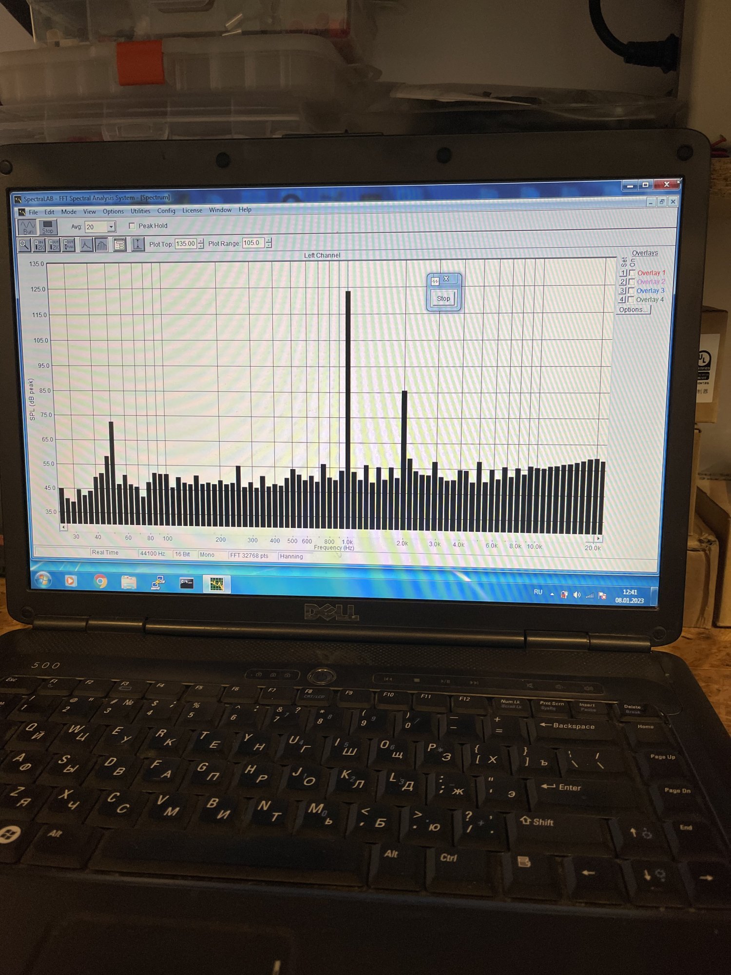

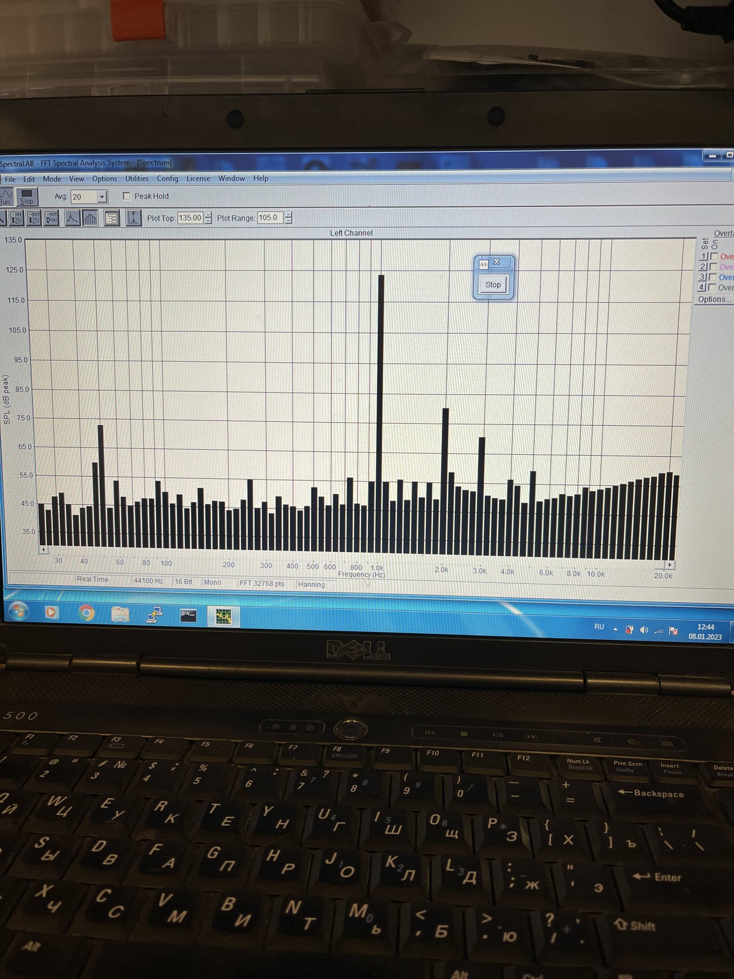

3. Подключение к общему катодному резистору, параллельно, конденсатора, на слух ничего не меняет, но на спектре видно уменьшение гармоник. Нужен ли он, у меня хорошего ничего нет.
Но больше вопросы по режимам, отупел за время вынужденной паузы, специалисту одного взгляда будет достаточно.

Спектры без катодного конденсатора и с нам.

Вот моя схема с режимами и спектры.
28,310
13,622
Красотень во всем, схема продумана в главном , безупречно. Но я бы на всяк случай врезал в сетки селфслиттера на 6н8с по антизвончику, а то всяко было.
Контролировать токи плеч выхода можно, врезав по 1 ому по концам балансировочного переменника 50 Ом.

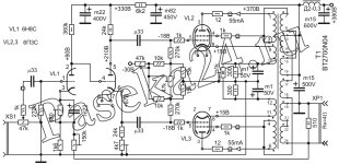

Привет, на сайте Пасечника полно всяких схем, и типа он их делает на продажу, вот одна из них, реально?

как то работать будет, но опять же гальваническая связь, непаспортные сеточные резисторы, странное комбинированое смещение, странные трансформаторы, анодное питание превышает паспортное ....

Не придраться, именно ваш случай. Грамотный дядька, читал его сайт, все по уму.
Это сарказм или реально стоит присмотреться? У него несколько схем на 8с/6п3с, но суть понятна
резисторы можно подогнать под паспортные, смещение фиксированное оставить, питание у меня ниже
28,310
13,622
Не тупите. Специально одобрил именно эту схему, в которой все в мелочах продумано под ваши хотелки. Задача не мусолить тему по 25-му разу, а тупо и глупо спаять по готовому.
С питанием 300в схема сможет работать тоже. Выдаст меньше мощности и все, перепахивать не нужно.
ПС.Ваша заслуга тоже есть , солидная. Сложив в уме кубики , нашли нужную схему, отвечающую всем задачам.

понял, спасибо, смущает только что на сетке напряжение больше чем на катоде, вроде как должно быть ниже?
28,310
13,622
90 в аноде и 87 в катоде? Это ошибка, сейчас посчитаем.
питание 330. на аноде 210. резистор 24 кила. Ток 5ма. Значит, в катоде ток 5ма тоже сделает падение +120 в. На лампе останется 210 минус 120 =90 вольт.
Сетка -катод навскидку 3, 5-4 вольта. Значит, эти 120 вольт в катоде минус 4 вольта, дадут нам 116 в в аноде первого триода 6н8с. Описка в схеме. А номиналы видимо верные.
Ващета разделенная нагрузка настраивается, чтобы на всех трех участках падение было одинаковое или на лампе больше всего. Тут иначе, лампа приоткрыта.
Это все проделки гальваники. Убрать ее нахрен, спаять по Лабутину , одной проблемой меньше.

Тут, при 3-х ОС, наверное, даже 6п6с будет нейтрально звучать.
28,310
13,622
Усиление одной половины 6н8с, да с ООС .....Что останется-то? Общая ООС с выхода в катод 6н8с, с делителем 150 кил на 1, 2 кила- отсутствует вовсе. Но с важным видом -она типа есть.
Зря хвалил схему, зря. Девятку надо ставить на раскачку, по Лабутину. Питания хватит, если 400 подать , а не 330. Выходной каскад не трогать.
Снова тупик. smile_12

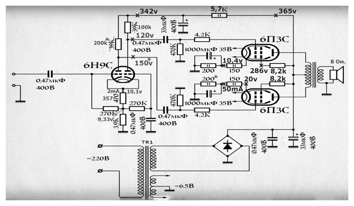

https://youtu.be/isawpw-MZ2k?list=TLPQMTgwNDIwMjX71G-03fwjpA -6П3С + 6Н9С двухтактный усилитель звука.
Промеряна по приборам, с полпинка звучит.
Взяли паяло и приступили к макету.
Прекрасный вариант. Разве что 0,47мкф в сетках 6п3с до хренища.
6П3С в триоде, пара выдаст ватта 4, не жирно.Но звук красивый .
И разрядник анодных банок впаять не забыть, а то прилетит.
Входной убрать остальные 0,047 оставить.
28,310
13,622
КАК ВХОДНОЙ УБРАТЬ??? Там плюсовой потенциал сидит!
Учтите, что схема такая усиливает не в обычные 50 раз, а всего в 25, наполовину. По одной сетке качается, не по двум. паматушта.
