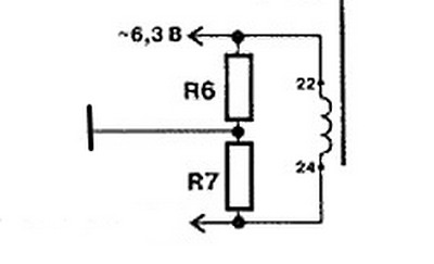

резистор на 150-200 килоом по питанию. Иначе банки угостят запасом от прошлой прослушки. Обычно в роли разрядника работает делитель для подачи смещения в накальную шину.

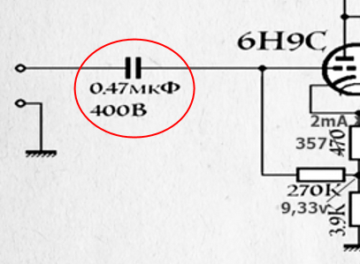

Прекрасный вариант. Разве что 0,47мкф в сетках 6п3с до хренища.
6П3С в триоде, пара выдаст ватта 4, не жирно.Но звук красивый .
И разрядник анодных банок впаять не забыть, а то прилетит.
в сетках 6п3с по даташиту не более 150к на автомате :unsure:
Сделать как показано на рисунке?

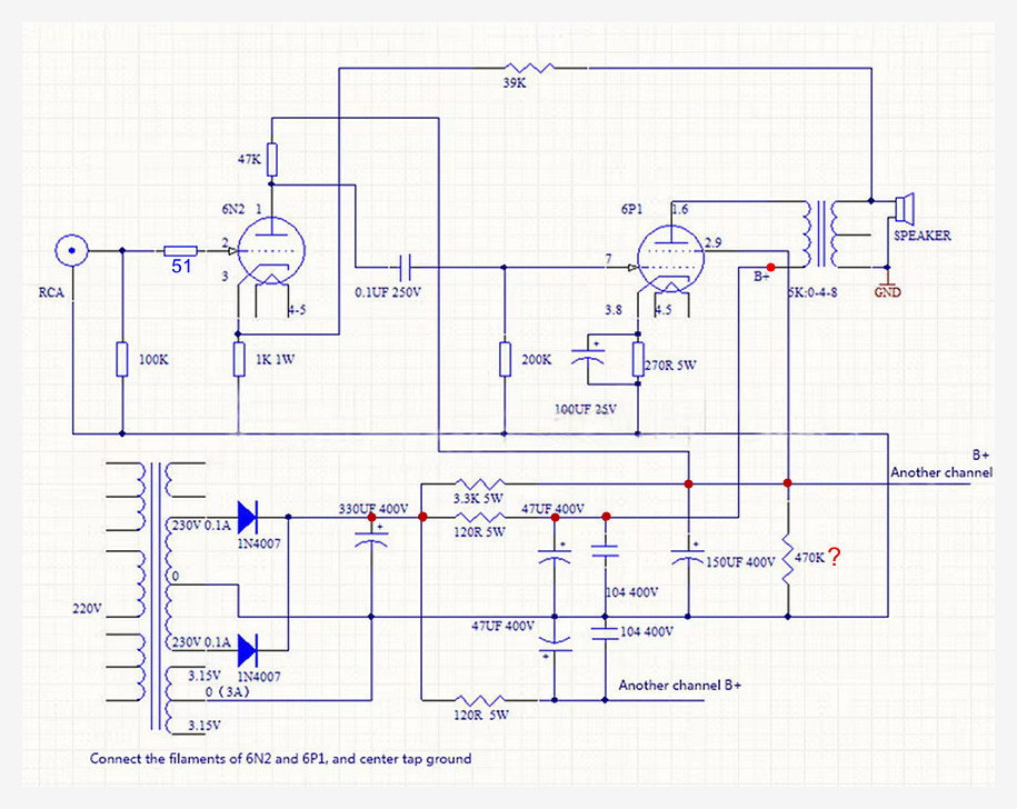

дядь Саш можете исправьте схему что выше с 9-кой в преде?
Убрать лишнее, дорисовать нужное тот же разрядник.
Под вопросительным не разрядник у китайцев.

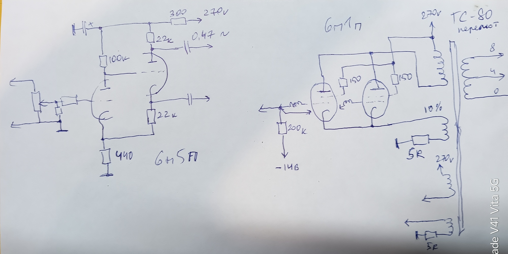

Мечта гитариста. Пентод без компенсации на выходе. Я Маршалл недавно комбик копал - самое оно.
дорисовать нужное
В сетку 6п1 дросселек надо. Звенеть может без него. И к ней во вторую сетку ом 150 тоже.
Мечта гитариста- в одном плече пентодное включение. в другом триодное. Совет Анатолия Лисовского из солнечной Калифорнии.
470 к разрядник .Но очень неторопливый. 120 -150 килоом 2 ватта пошустрее будет

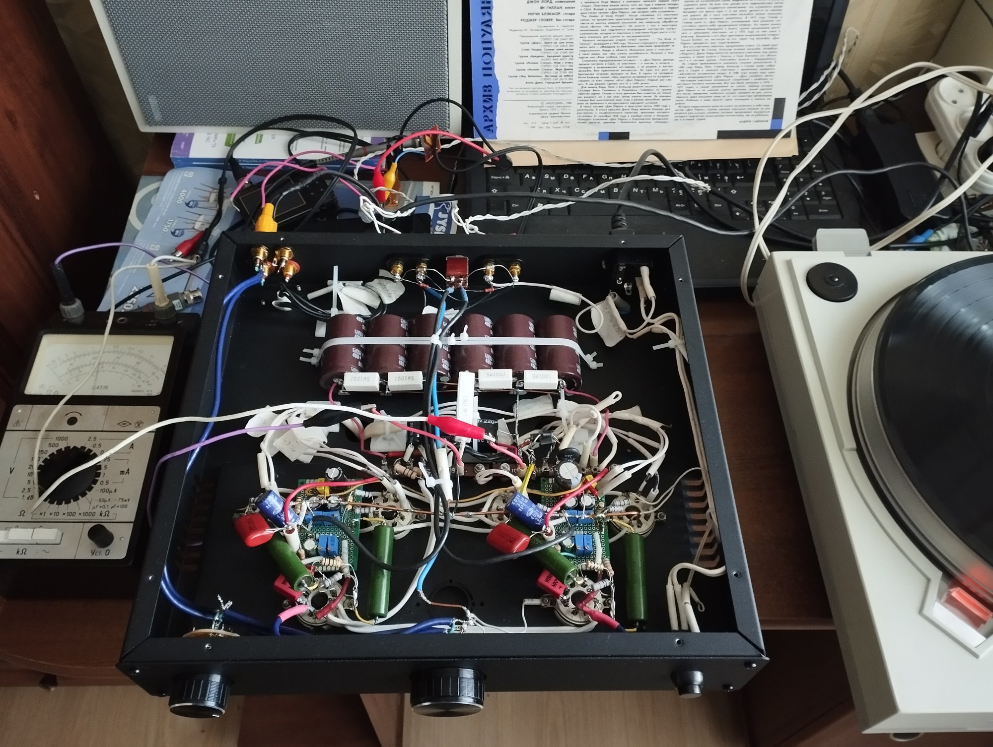

ну сколько можно думать))) вот усилитель лежит играет. из развлечений - переключать анодную питающую обмотку 260-270-280в, менять ток выходных ламп, отключать-переключать ОС
    519.3 KB · Просмотры: 56

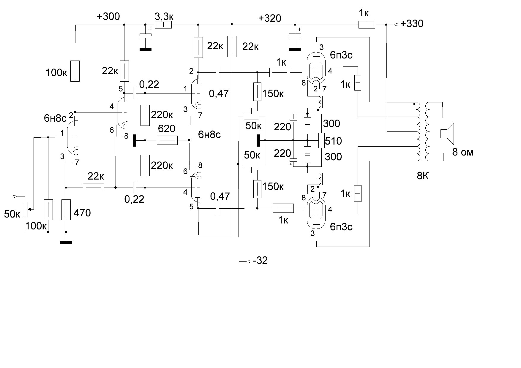

    37.9 KB · Просмотры: 92

я бы сеточные резисторы 6п3с нагло увеличил до 300 ком.А емкости к ним идущие трусливо убавил втрое. до 0,15мк.
а чем чревато увеличение сеточных резисторов сверх меры?
а кондеры присунул поскольку такие лежат без дела, сосиски к40у-9 на 630 вольт _hm_, лампы раздвигал с учетом их габаритов
В данной схеме ничем " не череповато" увеличение сеточных. Комби смещение не даст уйти на беспредел.

Посмотрите по паспорту максимальное сеточное сопротивление. Чем оно выше в схеме, тем меньшую емкость межкаскадного конденсатора вы сможете применить.
28,310
13,622
Навскидочная формула 25-30. Произведение кондера на резистор. 0, 1 мкф на 300 килоом, 1мкф на 30 килоом, 10мкф на 3 ком и т д. При этом спад на нч на единицах Герц.
дык в первоначальной схеме по паспорту и рисовал резики, на фиксе не более 100к, на авто до 150к
и в курсе что при увеличении сеточного резистора можно уменьшит переходной конденсатор, применил что завалялось

Я могу ошибаться, но как бы не 0,5 МОм максимальное у 6П3С.
еще думка, какое оптимальное соотношение фикса/автомат сделать оптимально и как это влияет на работу КО?

у 6п3с 100/150к иначе не гарантируется устойчивый режим - риск саморазогрева. а такто хоть 470к или 1мОм можно ставить)))
