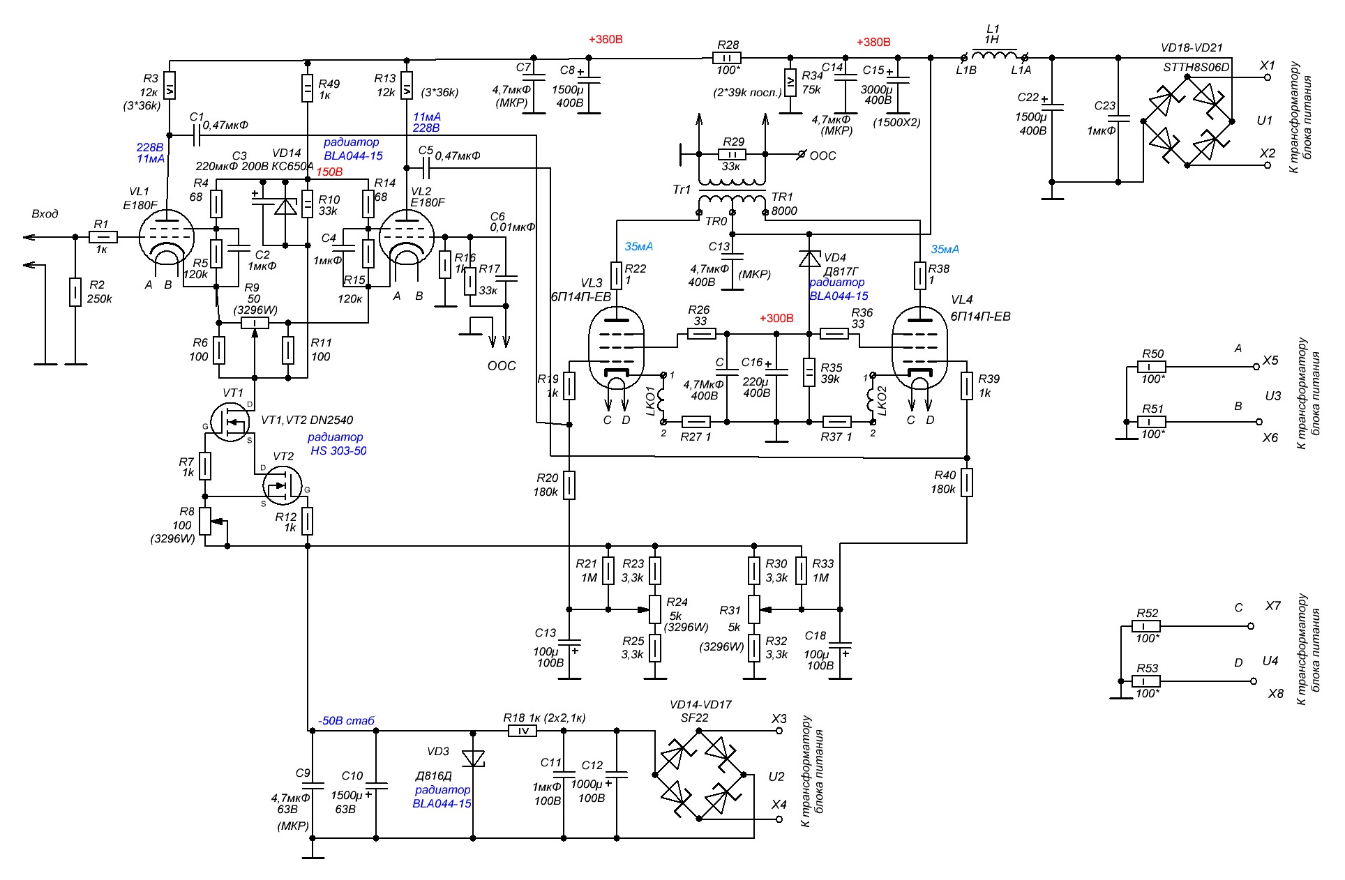

еще думка, какое оптимальное соотношение фикса/автомат сделать оптимально и как это влияет на работу КО?

У меня проще вариант.
DIM
13 Дек 2019
2,712
795
61
Могут быть косяки, но режимы просчитаны. Хотя перед макетом я еще раз все просчитаю и проверю, конечно.
фига сее, целый Маконтош получился ))
ох с какими тяжелыми последствиями горит стабилитрон в сетках выхкаскада.. если так хочется туда стаб аж кушать не можете (ИМО) погасИте половину резистором, а половину стабилитроном. Причём резистор мелкомощный.
Отличный вариант - сбрасываемый (полупроводниковый) предохр. У вас же всё равно там конденсатор С16, он зафильтрует.
Ещё вариант вместо ВД4 - каждой сетке по индивидуальному резистору, а между сетками - плёнка на пару-тройку. Я это дело даже отслушивал, вполне.
