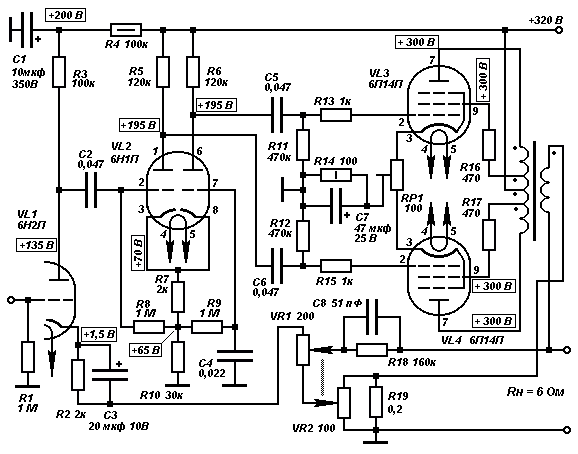

А схему РР из ещё не упоминавшихся могу выложить
а почему не использовано УЛ включение?спектр у этой схемы скорее будет не "ламповый" тк четные задавлены и нет первого каскада(лампового)

Чем обоснован выбор парафазника?
Проще, усиление не страдает, как в диффе, не требует ИТ в катодах, соответственно не нужна подтяжка по отрицательной шине.

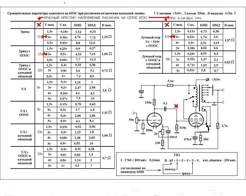

интересная табличка измерений от Василича
    137.9 KB · Просмотры: 375

по выходному сопротивлению можно соориентироваться
похоже надо еще общую оос для ФИ акустики
