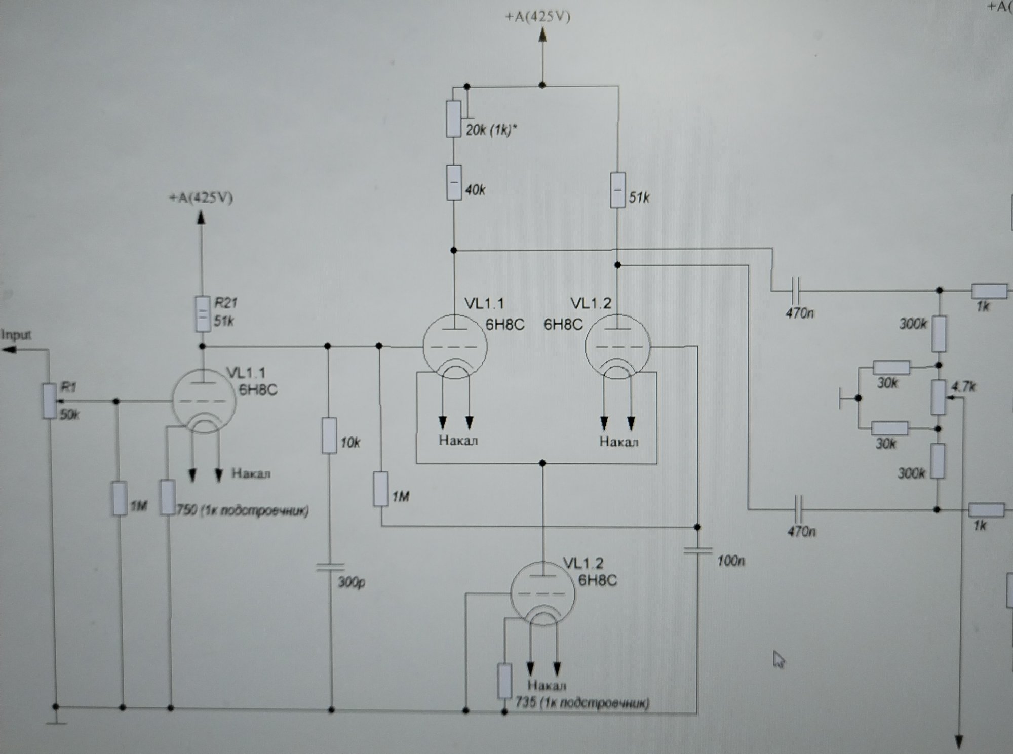

В Каине А-88Т первый каскад питается половинным анодным напряжением, поэтому фазоинвертору достается больше питания , катодный резистор второго каскада отжирает всего 30 вольт , на анодах по памяти 300в, есть запас размахнуться.
Пытался превратить фазоинвертор в дифкаскад с лонгтейлом, запитал его катоды от минус 70 вольт сеточного смещения выходных ламп. Получился резистор на 15 килоом в хвосте, катодное напряжение осталось таким же, +30в. Вернул родную схему обратно, полет нормальный.

пробовал хвост на половинке триода, выход три милишиша :cry:
Половинка триода в роли источника тока так себе решение, особенно если напряжение питания такого источника тока ниже плинтуса. Микросхема типа кренки , как источника тока-двухполюсника, куда полезнее.
В книге Бонч-Бруевича в хвосте дифкаскада применен пентод, с высокой крутизной, вот он на своем месте. И там рассказано, почему именно нужен пентод.Потому что - источник тока , прирожденный.

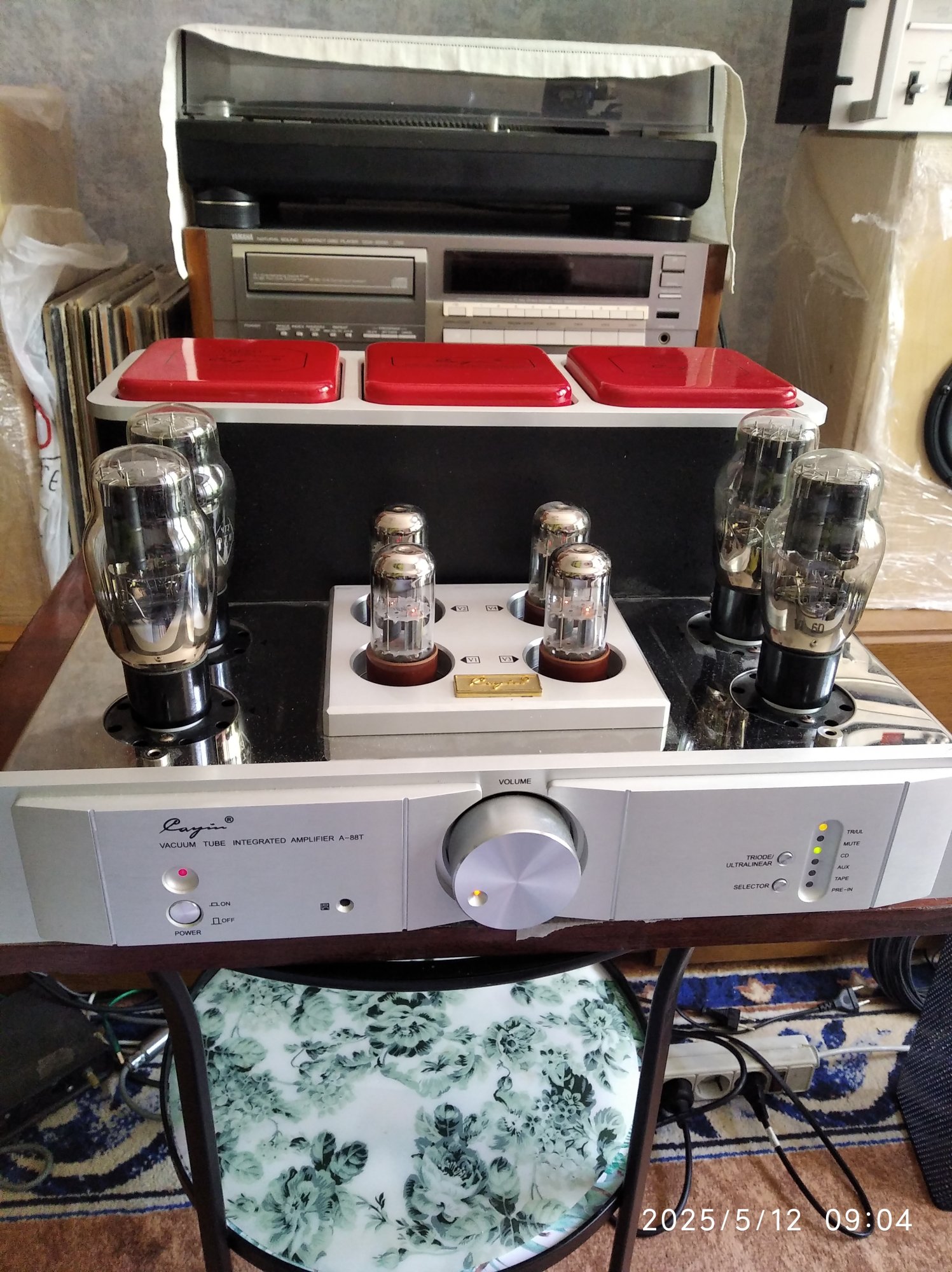

Я крепко впечатлен звучанием китайского пушпула А-88т после перевода его на прямонакалы 6С4С.
Драйвер при всей простоте и незамудрености функцию выполняет , амплитуду обеспечивает, запас по усилению есть, чутья вагон. А что вытворят пентоды в дифкаскаде, с суперсимметрией....Не знаю.
Так может стоит ФИ и драйвер Каина использовать в моем случае, схему посмотрел

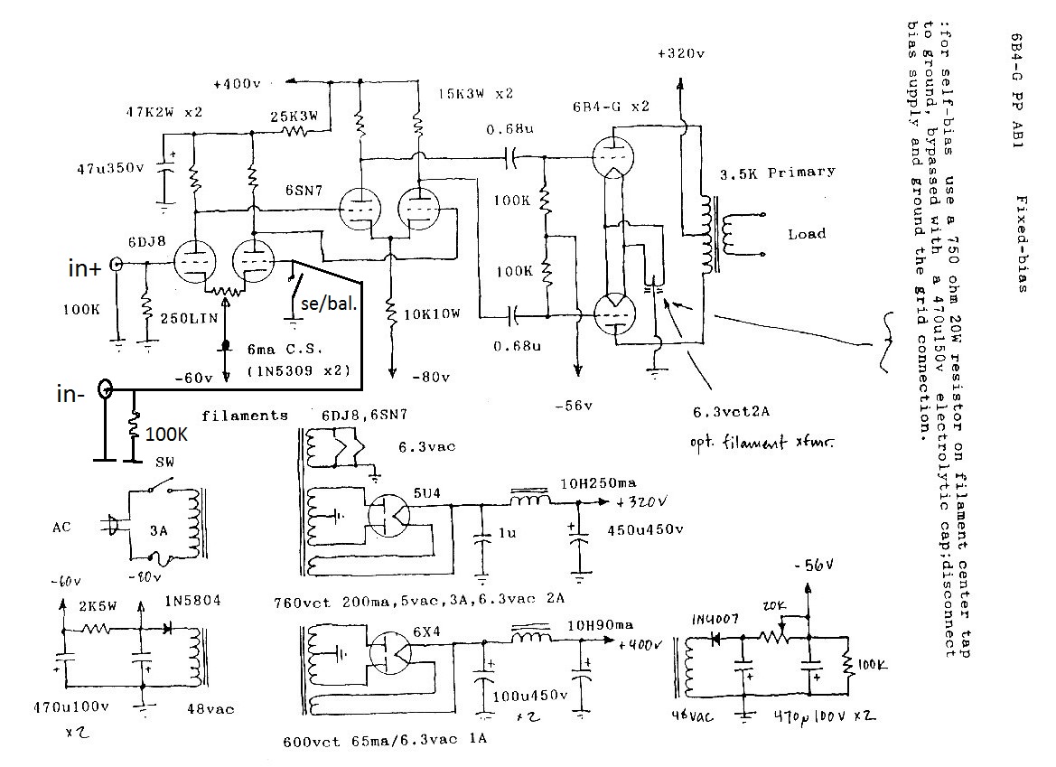

Для тех у кого полностью балансные источники аудиосигнала это моя версия усилителя мощности JC Morrison, Разумеется аудиовходы усилителя можно легко адаптировать как для разъемов XLR так и для стандартных RCA, для выбора режима работы (балансного или небалансного) необходим лишь один небольшой переключатель.

У усилителя Моррисона КД совсем плохонький. Да и выбор ламп на вход и в драйвер не совсем удачен, на мой взгляд.

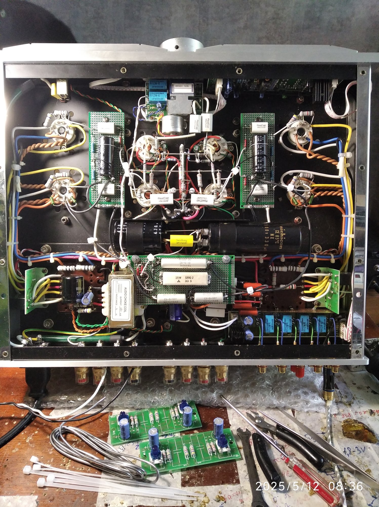

Вам предоставлю свою недавнюю доработку РР на 6С4С, круть получилась, 10 ватт в канал.10 -80 000 , выхсопр 1, 3 Ома на 8 Ом и 0,9 Ома на клемме 4 Ома.
Питания вагон, +420 в, убавил до 370 -380, автосмещение общим резистором 510 Ом и емкостью 1000мк 100в . Накалы сидят на общей шине, средняя точка парой 12 омных резюков. Крутилка не нужна, достаточно полярность накала соблюсти, чтобы 2 -е и 7-е ноги обоих ламп соединялись с 2 и 7 соответственно, а не накрест.
Мощный 15-ваттник на 120 Ом внизу на платке это гасилка питания, в минусовой ветке моста, что к земле идет. 3Ком к нему вдогонку обеспечивает плавную подачу анодного до прогрева с последующим перемыканием релюхой таймера. Остается гасилка.

И здравствуйте! Судя по фото, звук красивый нарисовался. Но 0,9 Омá выходного – это фактически одна четвертинка от 4-х четырëхомной АС.

А что вы хотите от лампача на прямонакалах. четвертинка от импеданса это норма. И то, с ООС 5-6 дБ. без нее убегало за 3-4 ома.

Варианты - КО для выходных триодов. ОООС не понадобится, но драйверу будет "интересно" жить) Выходное можно заметно снизить. Хотя лично я к небольшой ОООС очень нормально отношусь.

Я успешно использовал очень похожий входной каскад драйвера в усилителе OTL (Atmasphere), звук был наилучший когда я подавал на вход сбалансированный аудиосигнал со звуковой карты ПК (M audio-audiophile 192),
Особенно хорошо использовать балансную систему если соединительные кабели между усилителем мощности и источником балансного сигнала достаточно длинные, например длиннее трех метров.

У него только один минус - проблема с регулировкой громкости в балансном включении. По хорошему, надо H-pad делать, а то два L-pad уже напрягают.
Я отрегулировал громкость сбалансированного входного сигнала напрямую с компьютера, не используя никаких потенциометров громкости, и это работало и звучало очень хорошо,
но лично я считаю, что на входе можно было бы использовать более качественный двойной потенциометр, так что даже если есть небольшие различия между плюсовой и минусовой частями сбалансированного сигнала первый дифференциальный входной усилитель выровняет их.
