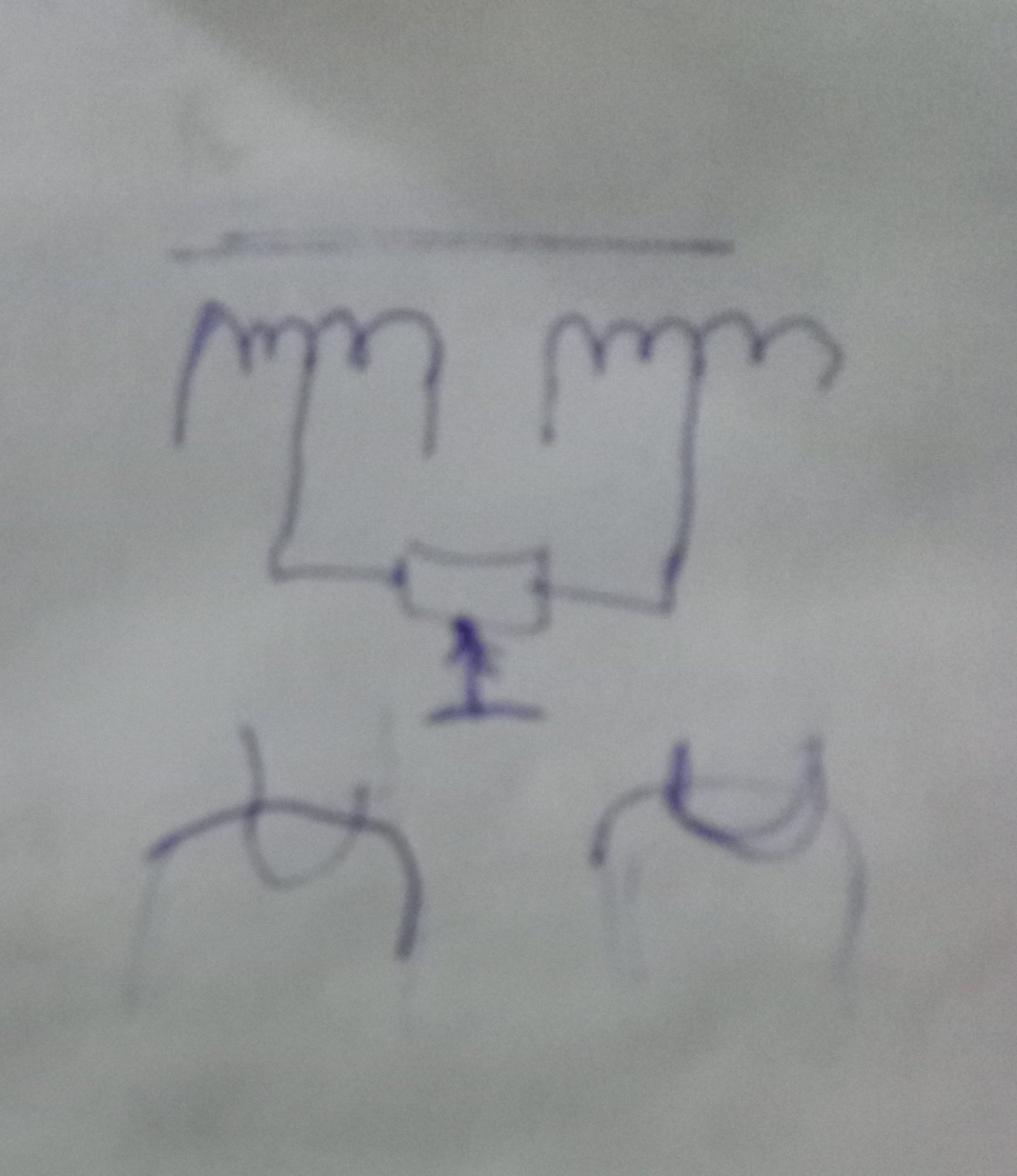

Отдельный накал на каждую лампу, средние точки сводим в землю через переменничек Ом 50 , бегунком в землю. Там упадет вольт 5 по концам, можно балансировать до получения нуля между катодами. Разные лампы чуток выравнивать этим. Комбисмещение , работает уверенно, совет подсказал Banat , я проверил на 6П14П , супер.

Средняя точка не обязательно бифиляр. Пробовал всяко. Пара резюков вполне работает. А что касаемо однотакта, там бифиляр это просто засада и капкан с неустранимым лютым фоном.

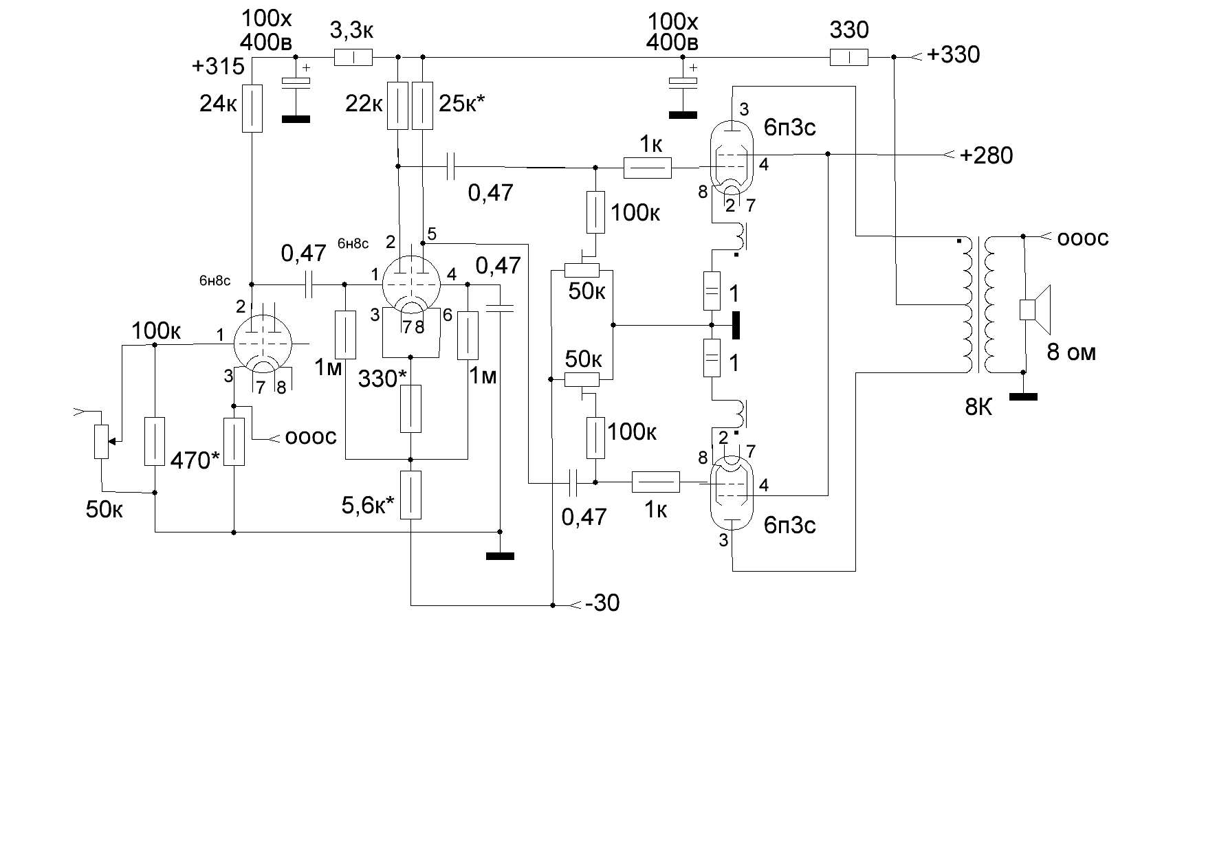

Всем доброго дня!.
Возник вопрос применения 6н7с в данном ФИ, есть ли резон использовать вместо 8с? А то лампы есть а присунуть еще куда либо вопрос! Плюсы и минусы, у кого какие мнения?
ПС обвязку соответственно подкорректировать

Зачем бифиляр? Отвод от середины. Ничуть не сложнее. Я в чипке беру нужной мощности, и перематываю вторички. Так быстрее и дешевле, чем заказывать.

Вроде бы в этой теме, парой страниц назад говорили про невыгодность применения 6н7с вместо 6Н8С из-за ее правой характеристики и высокого анодного напряжения .

В двухтакте по барабану фон от асимметрии накально-катодной нити по отношению к сетке. В однотакте эта асимметрия требует регулировки искусственной средней точки парой резисторов, причем , точность этой регулировки внушает.Неверующий да убедится.
