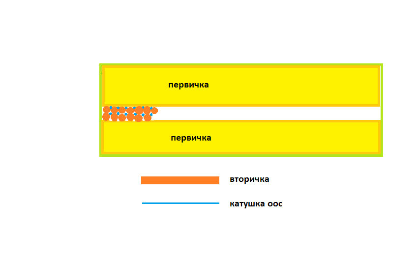

Просто КО в 10%, применительно к двухтакту на 6П3С будет маловата, ОООС небольшую все-равно придется применить. Но именно что "небольшую".

тогда вторичку пускать катодной в самый раз,а общую с отдельной обмотки проводом 0,06мм мало места займет между витками вторички
Ещё раз:
Тогда в катоде вых. лампы появляются ёмкости и индуктивности фильтров акустики со своими импедансными и фазовыми прелестями.

Так оно. Но не напрямую а обратно КТР.
так витков столько же значит нет разницы,но КО требует провода скажем 0,25мм и занимает больше места чем катушка ООС из провода 0,06мм и мотается в промежутках между витками вторички.
главный минус это небольшая постоянка в районе десятков милливольт на выходе но это не страшно
ЗЫ это актуально на небольших трансах где каждый миллиметр в окне на счету
КО мотается внутри первички.
С другой стороны - советовать что-то человеку, который уже все решил - прямо скажем, не комильфо.
Мотайте и подключайте, куда решили.

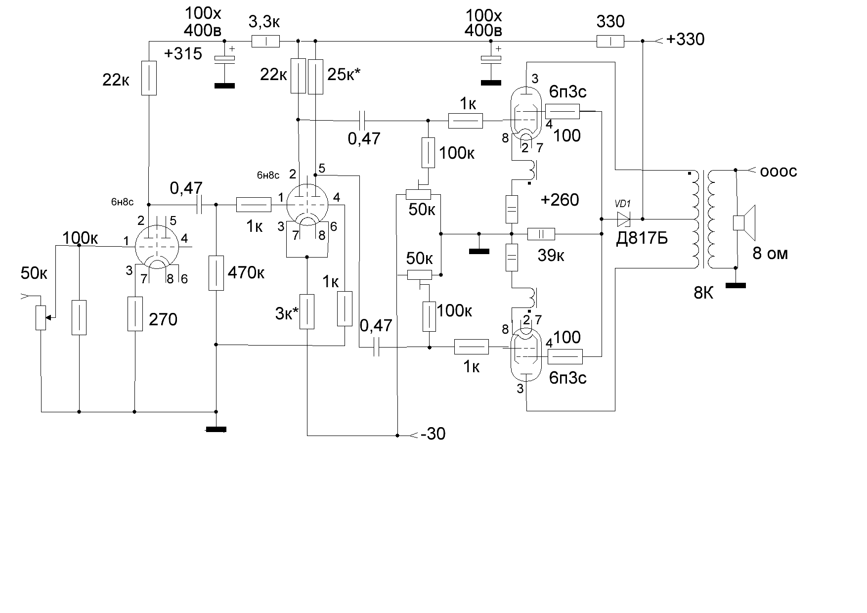

Камрады, подскажите сколько вольт надо для раскачки 6п3с?

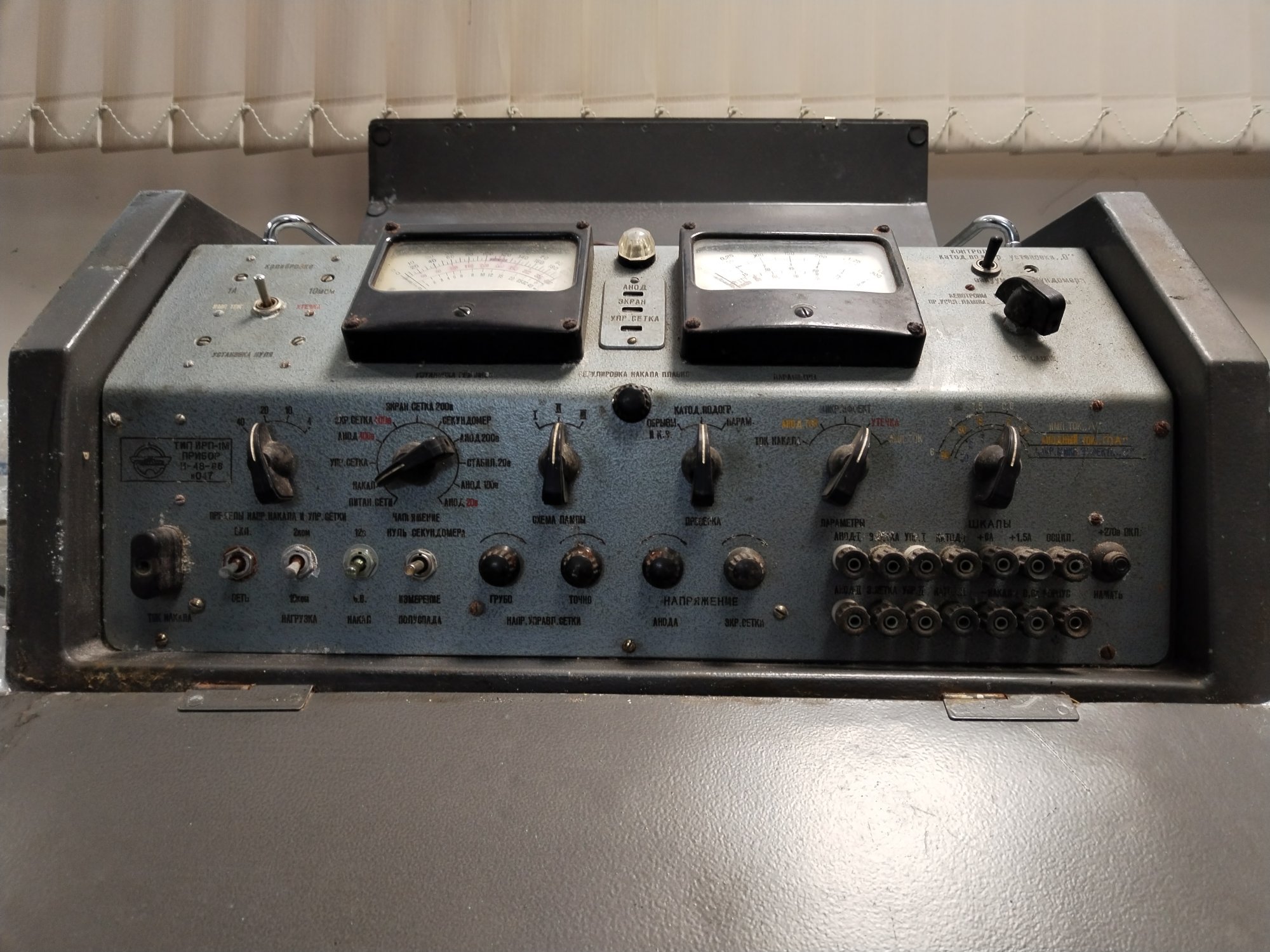

небольшой офтоп... другана двутакт забрал всего, без остатка. Приволок это. И это после покупки Л3-3 😂

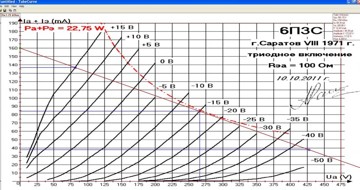

я правильно понимаю, что при питании 325 вольт для раскачки нужно 25 вольт при токе покоя 65 мА?
В принципе вы можете выбрать любую рабочую точку. Обычно уточняется при доводках и регулировках. А почему вы решили выбрать именно указанную выше?
С таким прибором можно всей планетой рулить.
Если в схеме есть катодная ООС, сигнал для раскачки 6П3С лихо возрастает, драйверу становится тошненько. В обычном варианте обошлось бы простой схемой с питанием от общего питания 325в, а тут сильно репу чесать придется, просится межкаскадник \ дроссель в драйвер, со всеми тяготами и лишениями. Или питание задрать до 450 в.
В теории если у вас однотакт то рабочую точку выбирают примерно по средине ВАХ, если двухтакт то правее середины зависит от конструктивных особенностей .
такое питание ок. 325-330

А не надо вопрос ставить. Ставить надо магарыч . Питание 435 вольт надо для всей этой лабуды. Почему не 450, а чтобы банками на 450 вольт все запитать , в один этаж.
Схема откровенно одиозная, а с питанием в 320 в вообще тупиковая.

ОК, как надо поставить вопрос?
Ну для начала нужно Т.З. (что вы хотите получить) затем схема на которой вы остановились. Вот тогда вам может помогут те у которых есть опыт в этом деле. Сразу скажу я вам здесь не помощник. Как выше писал большого опыта двухтактов нет, делал пару раз звук не мой. С теорией двухтактов знаком но практики нет. Я не сторонник ОС и КО и прочих "прелестей"
схема вот, из последних вариаций

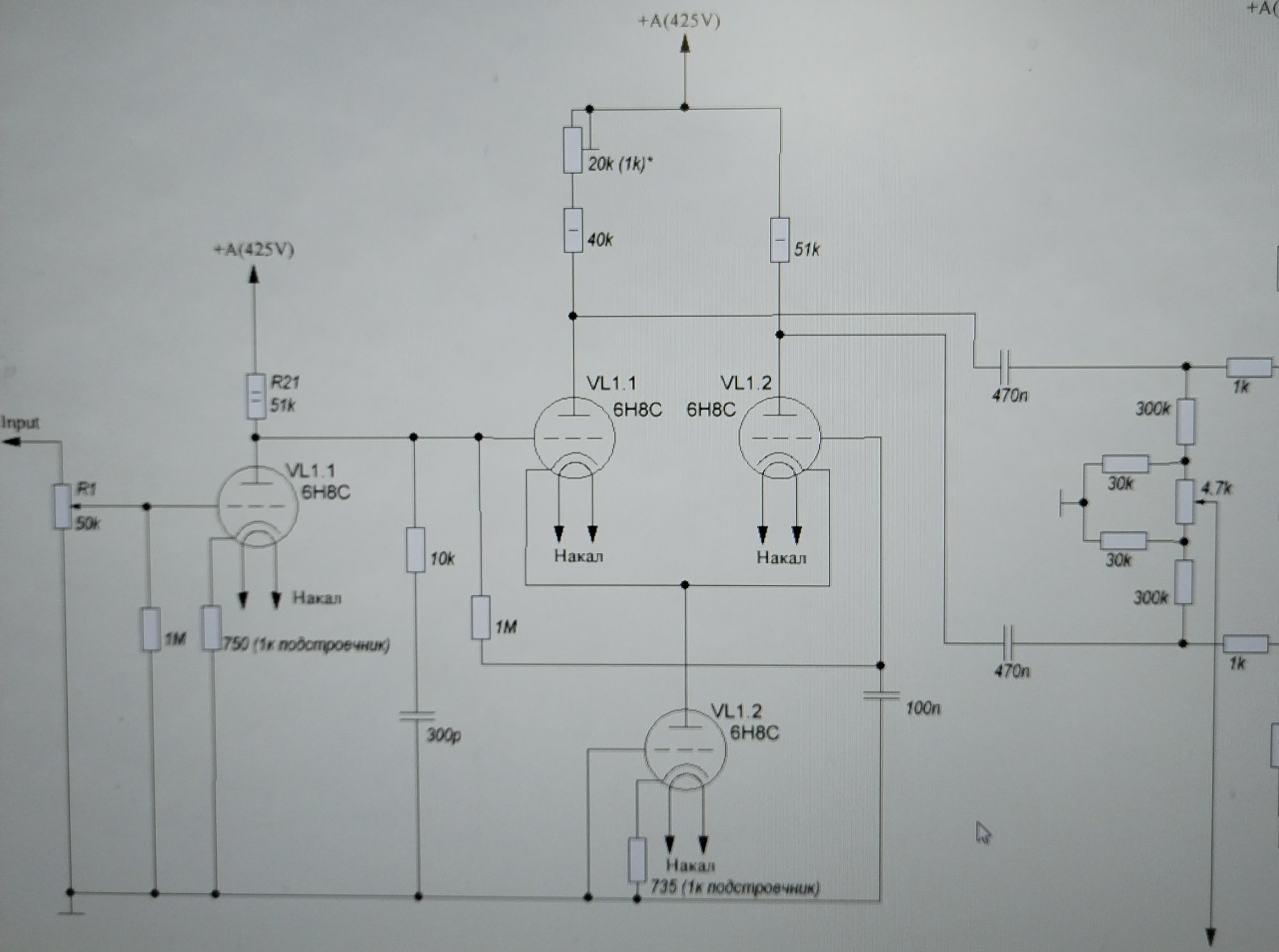

Вопрос автору. без выходных ламп смотрели симметрию выходного сигнала по плечам фазоинверсного каскада? В норме симметричное ограничение в обоих плечах ФИ должно быть.Если нет его- крутим резистором длину хвоста до победы.

чтото в "схема вот, из последних вариаций" автор сам себя перехитрил))) если уже намонтированы 4 лампы, то и делать надо стандартный вильямсон драйвер-фазоинвертор-раскачка-выходнаялампа. и это будет наилучший вариант.
Да, без выходных ламп, ограничение симметричное. А от длины хвоста зависит симметрия сигнала, чем короче тем сильнее асимметрия
Не понравился мне что-то Вильямсон, переусиление что ли, шум ламп был в покое очень сильный, именно шум а не фон, фона нет, совсем

из рабочего макета... выход на полтинники

не очень понятно за шум. это шумовая полка на -56дб? или что? при наличии использования КО вильямсон со своим усилением самое то.
