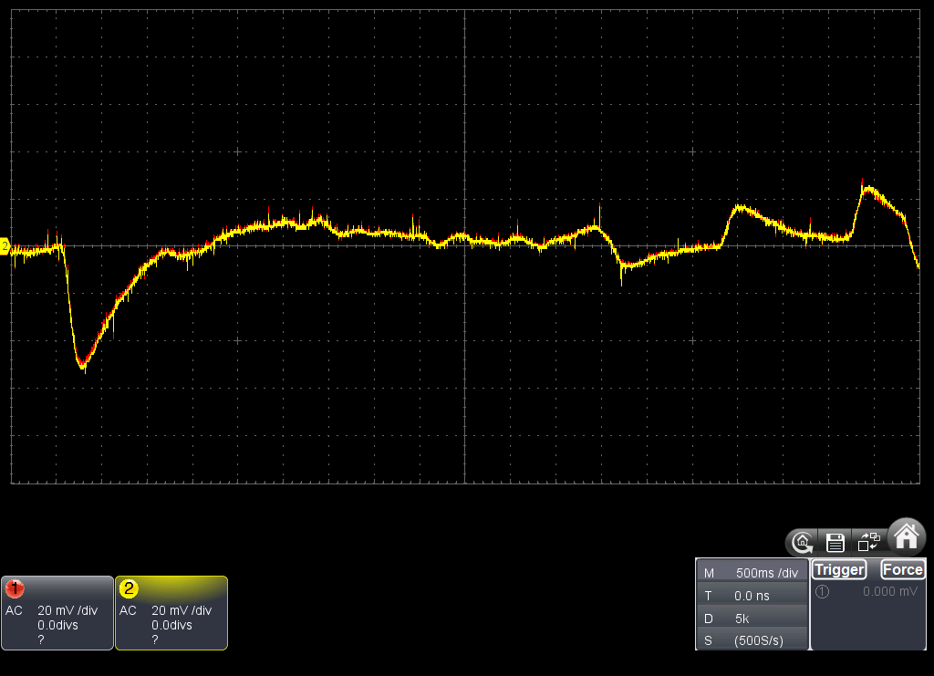

Пример влияния скачков напряжения сети на выходное напряжение предварительного усилителя. Эквивалентная емкость фильтра выпрямителя д. б. 0,2 Ф при токе полсотни миллиампер, вот и получается эл. дроссель или стабилизатор с защитой от рукосуев©vitamir сложнее и дороже усилителя...

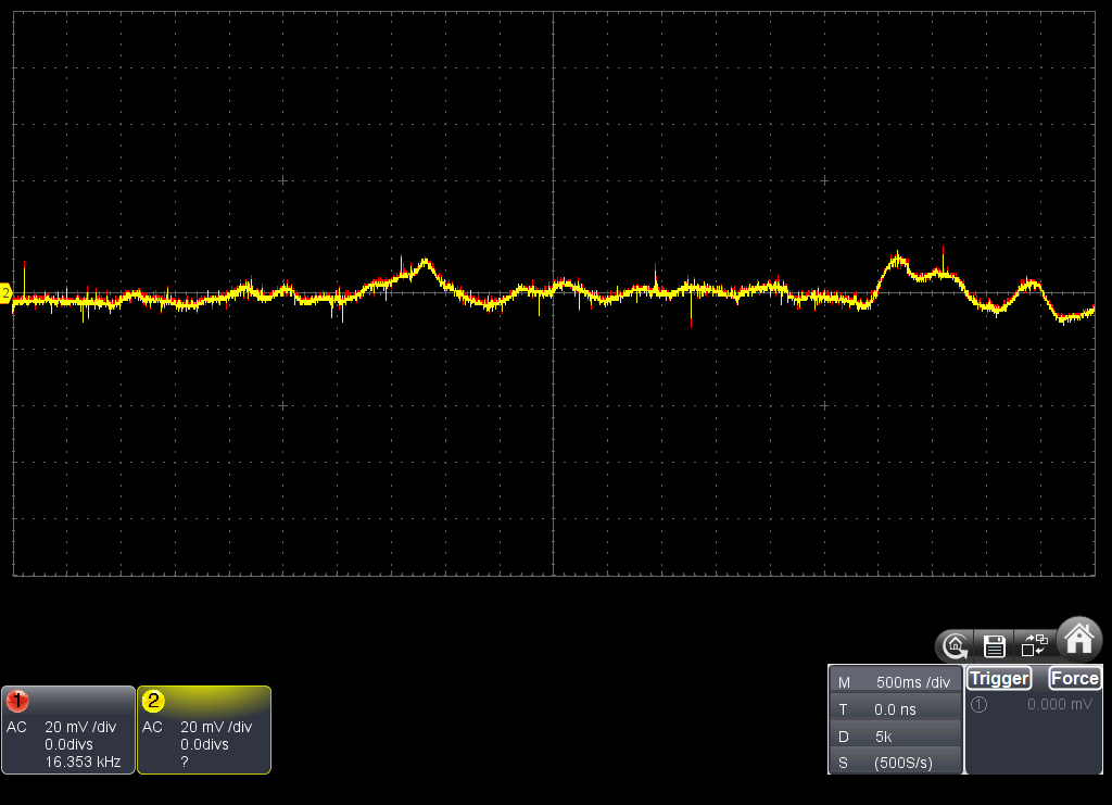

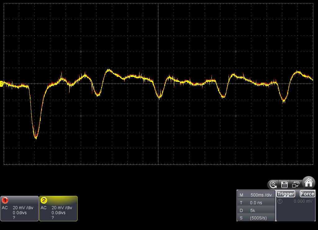

Провалы с периодом 2сек? Больше на возбуд похоже.
В это же время снимал и чистые картинки, аппарат не менял режима работы. Мало того, пресловутые 2 с то появлялись, то исчезали...
Кстати, фильтр анодного сугубо пассивный.
