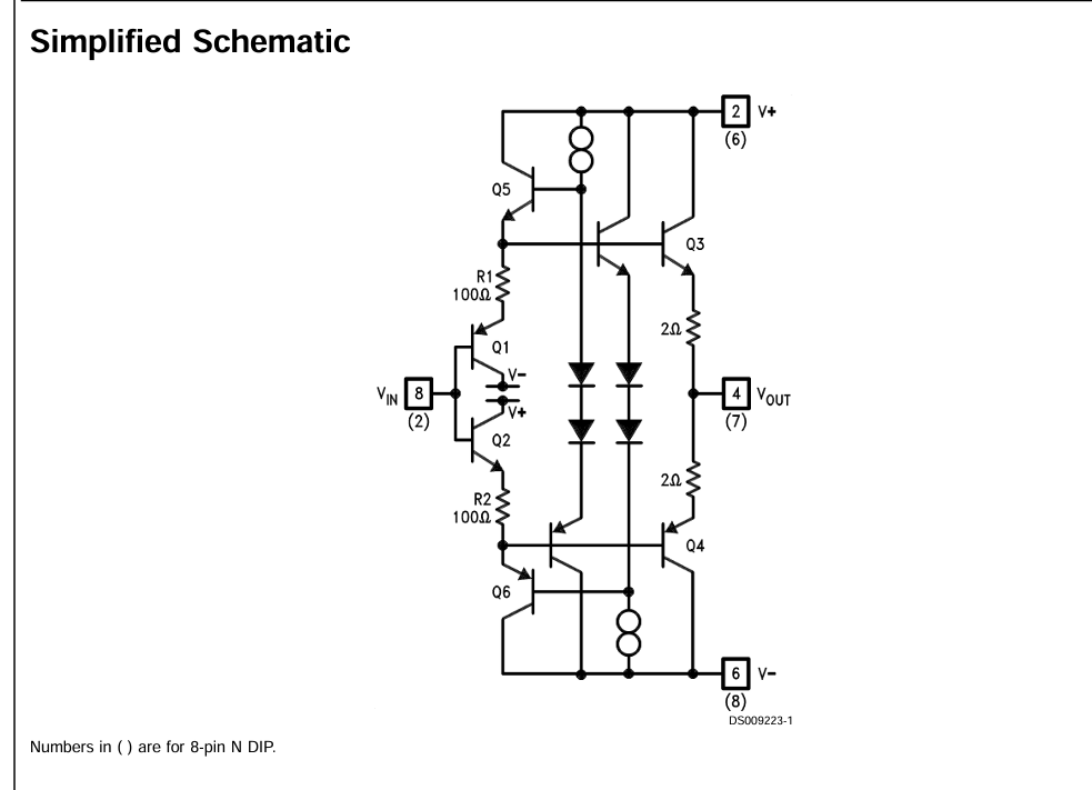

Не поленился, ВПН включил, скачал:
что зза пурга, ну, каскодный буфер, а зачем этот дрек там? Тем более отличный первый ОУ (и совсем не к месту)
file:///C:/Users/user/AppData/Local/Temp/98779481-726f-4eca-96c3-63db1b0ebb55_lm6321.zip.b55/lm6321.pdf

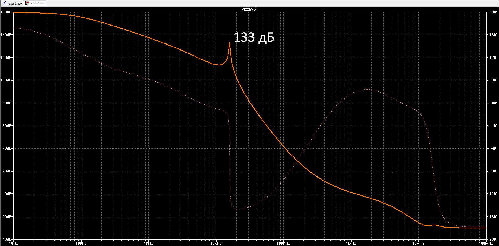

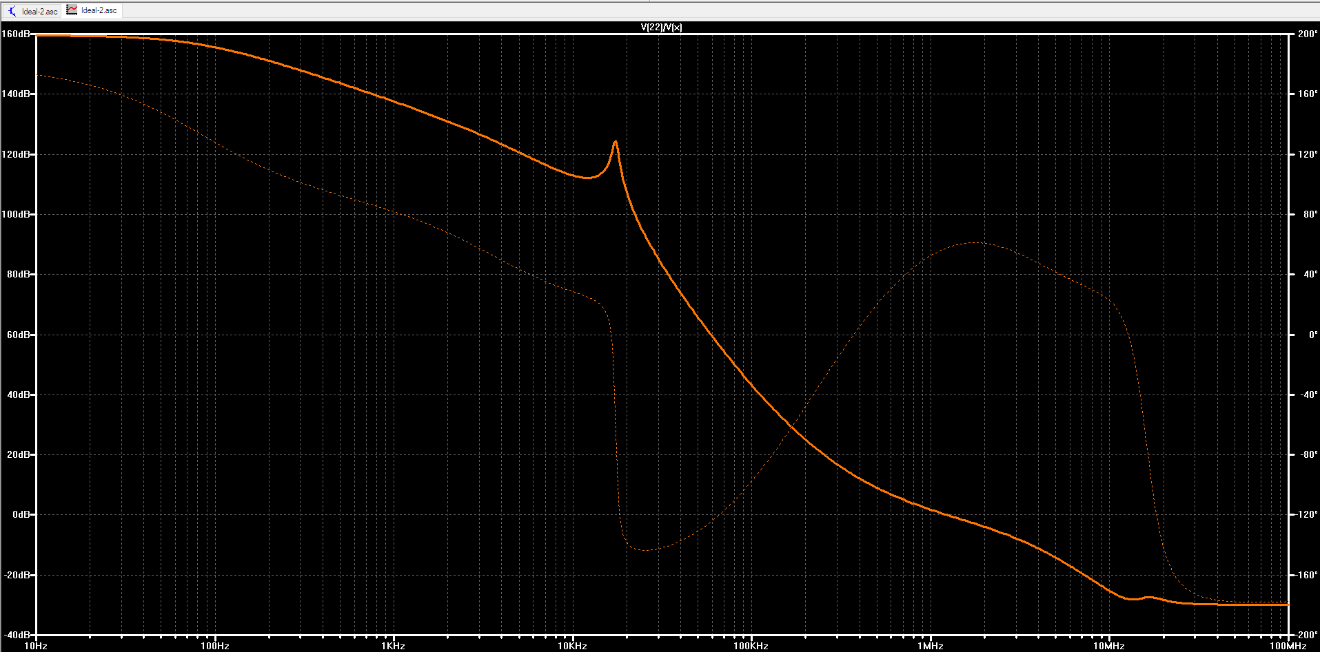

Не забывай, кто ты есть. Там, где ты воровал слежение, я его рисовал.

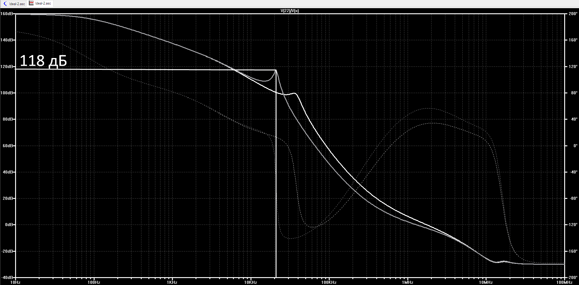

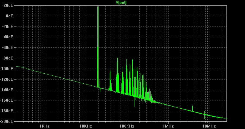

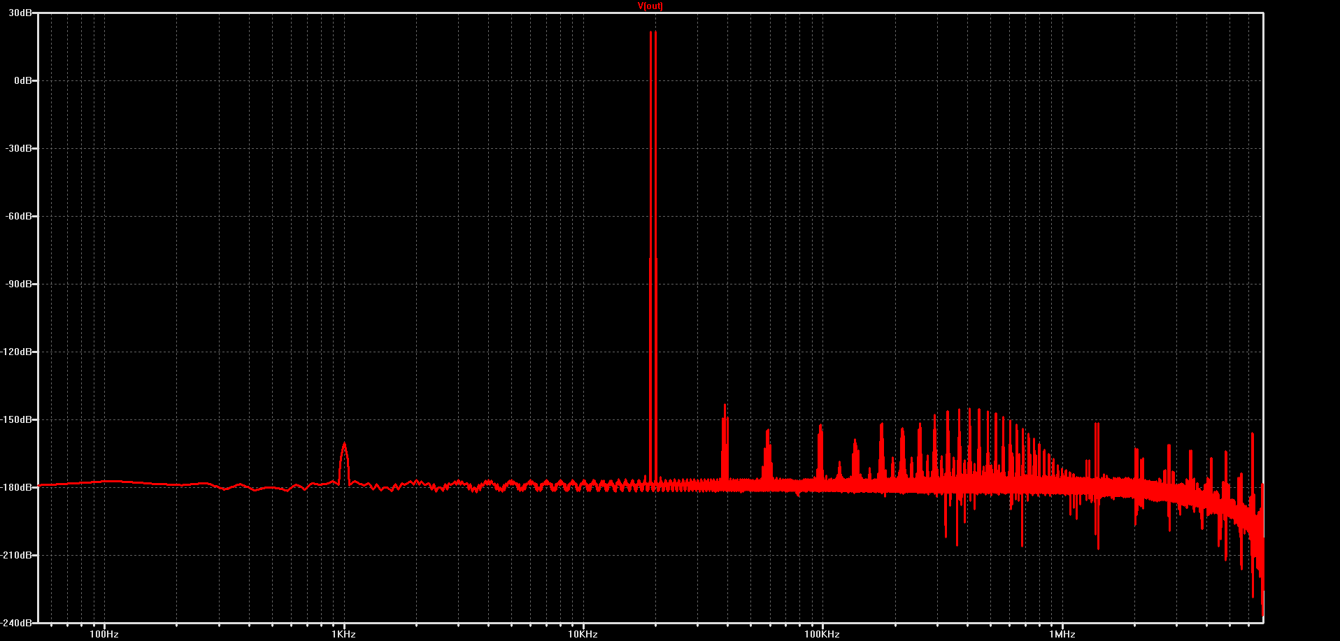

Искажения нашлись
Это и удивительно. Нет никаких искажающих элементов в моделях, нет зависимости искажений от частоты: чисто математические модели, но тебя даже это не остановило - ты их нашёл.
В поощрение твоего рвения искать держи спектр усилителя с композитом и транзисторным усилителем напряжения.

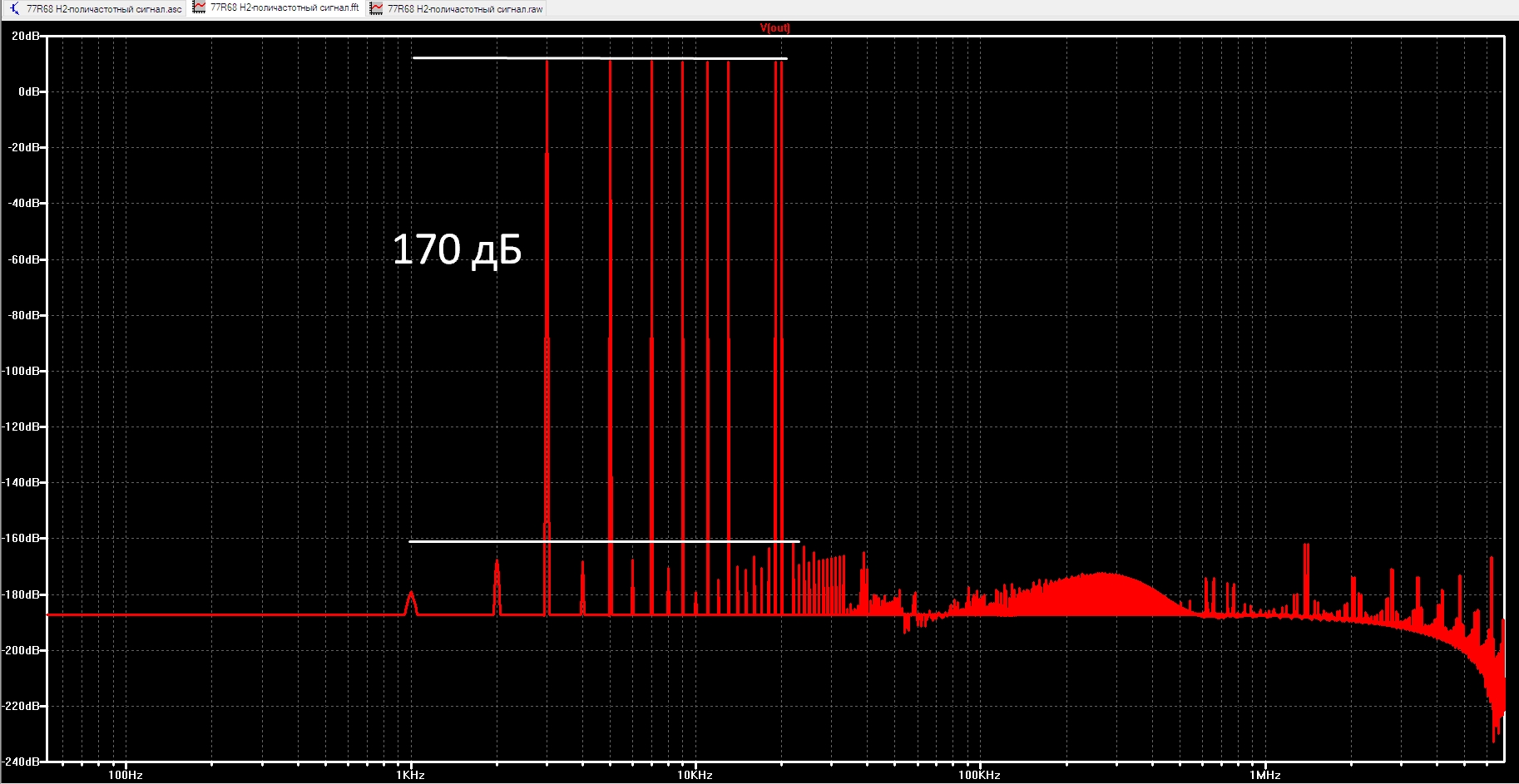

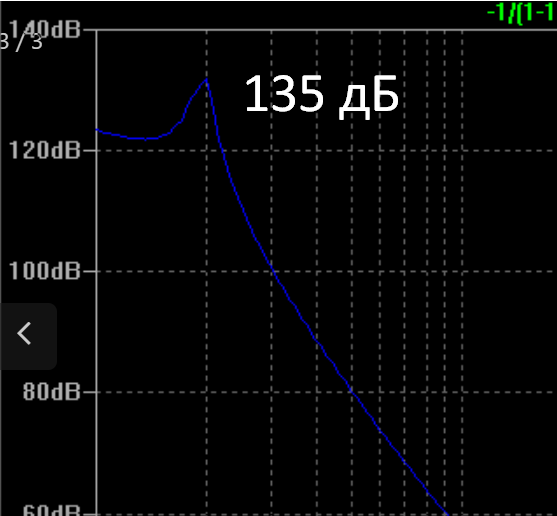

Ты покусился на святой постулат смерша-оос в 120 дб должна убить эту юбку до уровня-170дб, да пусть в 30 раз больше-до 140, то есть, по измерениям мы ничего увидеть не должны-если теория смерша верна.
Теория Смерша - верна. Тут проблема в том что унутре 1875 или 3886 ты ничего с ВК не сделаешь.
Но не ими едиными.
В той теории не только глубина оос 170дБ включена но ещё и тройка Локанти на выходе и верный конструктив. Ты же на РЦЛ был, не читал разве про конструктив там цельная ветка.
Вот тебе теория Смерша в действии. При увеличении глубины ООС искажения падают сообразно с ней. Заметь, ВК тут квази.

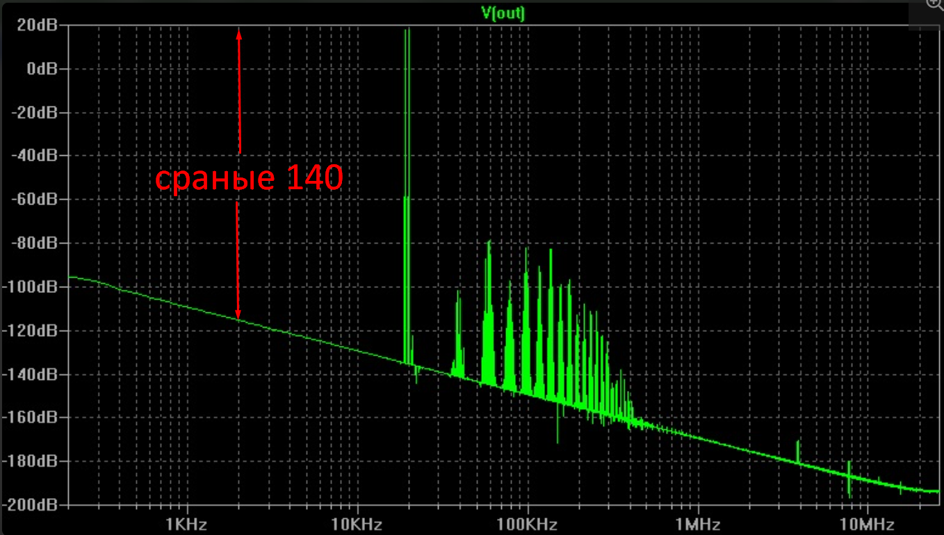

ну так оос убъет искажения квази в миллион раз - 120 дб
миллион не миллион, спектры упёрлись в конструктив. ибо это - Шушурин на родной плате. просто перепиленый. и 120дБ там не вышло. Вышло 80. Но на слух уже офигеть как заметно. Из помойки получился усилитель.

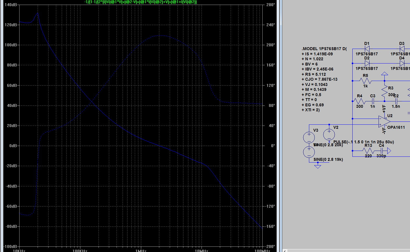

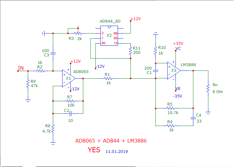

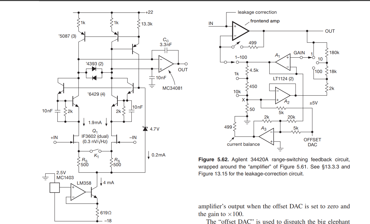

На многих схемах с VegaLab'а видел такое подключение ОУ (в композитах).
Что этот AD844 делает? Как оно работает?
Воно працює прямим зв'язком.
Це виглядає так, ніби то працює загальний зворотній зв'язок, але без загального зворотнього зв'язку.

Мне интересен сам ход мысли, как это сооружение кому-то придумалось. Какое предполагается физическое объяснение?
Ну если чел пико не догадался дописать, и это 6 год распространяет, то это все объясняет.
Это т.н. преобразователь сопротивления, по простому. А если по сложному- то у этой штучки отрицательное выходное сопротивление.

И какой в этом смысл и предназначение?
а странно что ты здесь не читал:
очень странно. меня там забанили а я читал. и даже моделировал.)

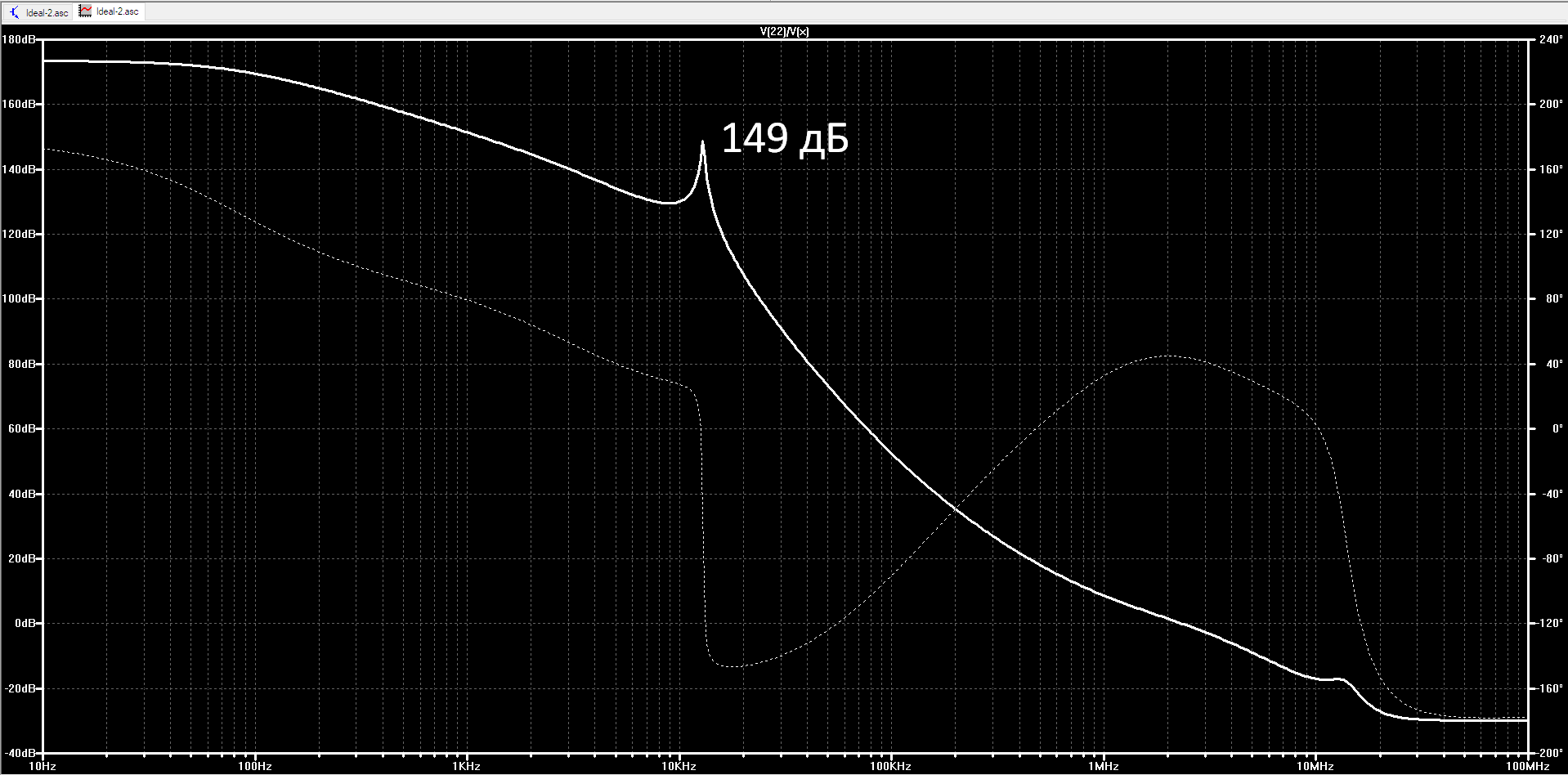

Тут один горько анально опущенный дегенерат на ровном месте 20 цедебил! усиления потерял и две линии на схеме лишних, так мы ж все молчим, что это за даун. А ты шепелявись: пико, пико... да метровый стоячий пофиг на тебя и твоё пико.

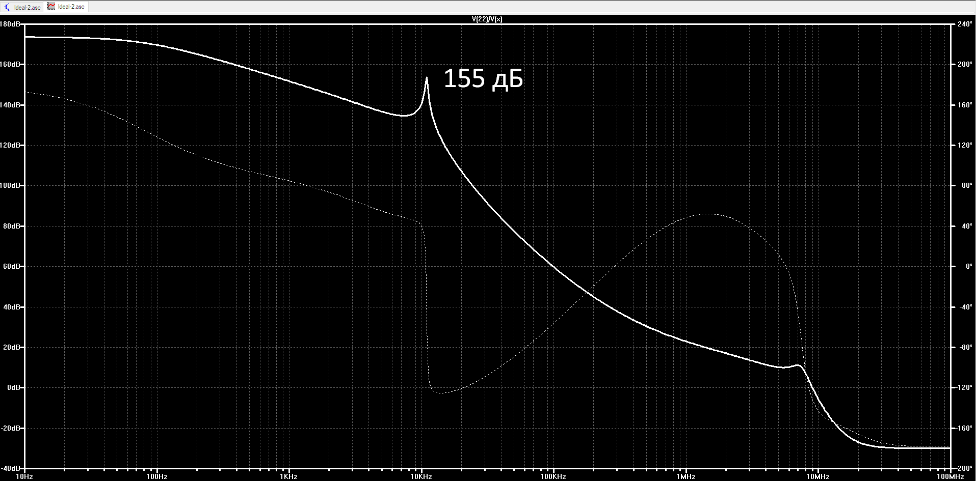

сколько opa1611 и lm3886 усиления имеют на 20 кгц?
сколько оос?
давай, арифметику распиши.
и как 150 дб получится, объясни-вечный двигатель?
