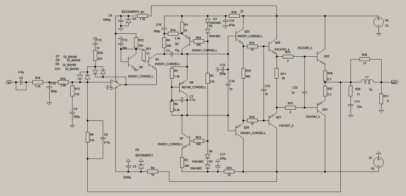

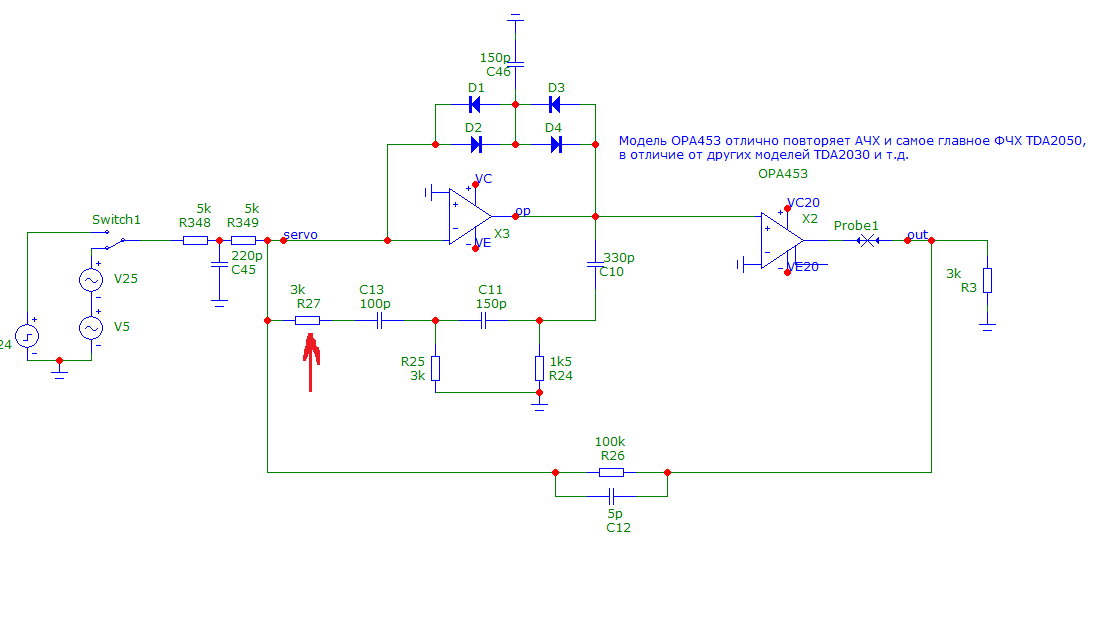

Вот схема что я обещал 0.000007 % на 20 кгц 40 ватт 8 ом Посмотреть вложение 134656
какое у тебя сопротивление нагрузки оу, ответь
ААА.. Вспомнил да. Ну скорректируй тогда вооон тот усилок.
вот гораздо перспективнее схема для апргрейда
Агеевский СЛА. Ну да.
там абсолютно никаких новых идей нет, видерхольд.
в каком месте?

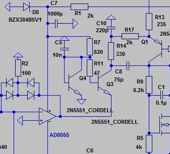

Чем занятна сия схема? Тем что у неё выходной транзистор самого ОУ работает как повторитель, и через него течёт эмиттерный ток первого транзистора. У видерхолда- стоит ещё повторитель, здесь нет- он унутре ОУ. Стало быть выход ОУ работает в однотактном режиме с приличным током покоя.
в каком месте?

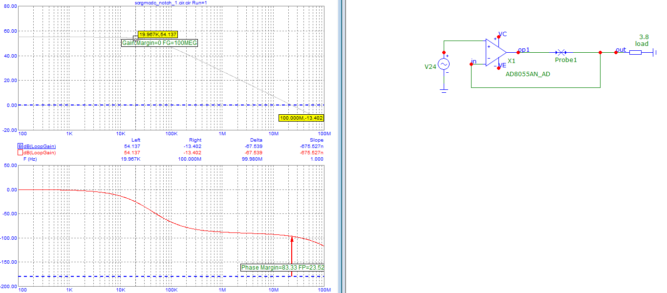

это вообще хлам, а не схема, тк замена ок на об нагружает выход оу единицами ом.
а какая будет частоная характеристика оу с нагрузгкой в 10 ом?
никто не знает.
вот что чатгпт нарыл

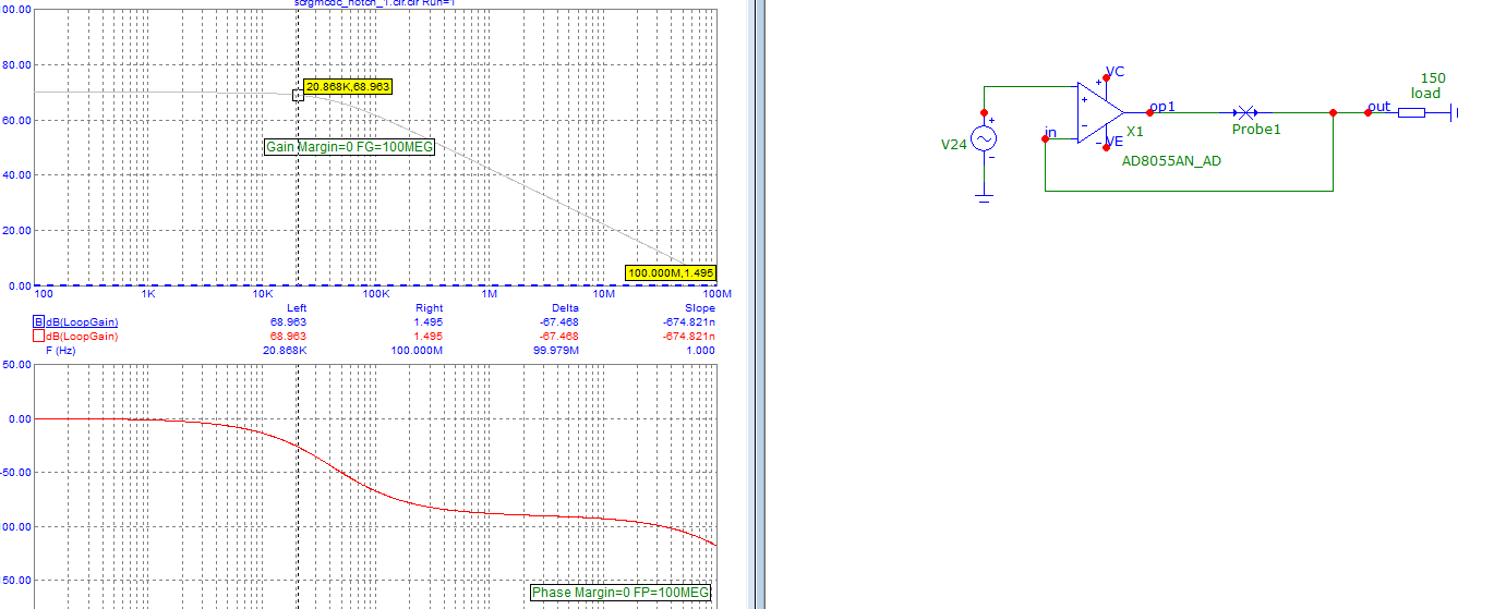

AD8055 может стабильно работать с нагрузкой 50 Ом. При этом он способен обеспечивать выходное напряжение до ±3,1 В при нагрузке 150 Ом и до ±2,9 В при нагрузке 50 Ом. Это означает, что усилитель может эффективно управлять нагрузками с сопротивлением до 50 Ом без значительного ухудшения характеристик.School of Physics and Astronomy
Скажем 50 ом. Режим токовой нагрузки, близкий к КЗ. Только для ИМС, пригодных к работе на линию...и в режиме близком к КЗ без срабатывания внутренней защиты. Обычно это ненормированный режим.
входное сопротивление ОБ равно примерно 25/ток эмитера в ма, то есть около 10 ом
никто не знает.
ты просто не в курсе как оно работает) там в рабочем режиме 10мВ на выходе ОУ.
то есть ты уверен. что частотные характеристики оу не меняются.
А есть доказательства?

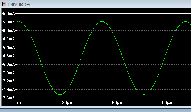

В рабочем режиме ток выхода ОУ 6.5 миллиампер , вот и посчитайте сопротивление нагрузки если принять во внимание напр. пит. +- 5 вольт и амплитуду выхода +- 3 вольта . Примерно 470 ом получим . Где там 10 ом ? AD8055 легко может работать на 75 ом и меньше а всякие Алексы2 и алексаны полные рты позора хапают на ровном месте smile_1

В рабочем режиме ток выхода ОУ 6.5 миллиампер , вот и посчитайте сопротивление нагрузки если принять во внимание напр. пит. +- 5 вольт и амплитуду выхода +- 3 вольта . Примерно 470 ом получим . Где там 10 ом ? AD8055 легко может работать но 75 ом и меньше а всякие Алексы2 и алексаны полные рты позора хапают на ровном месте smile_1
при токе 6.5 ма входное сопротивление кас када с общей базой = 25/6.5 = 3.8 ом
ты-ж годами сидишь на форумах по схемотехнике.
Дурость заключается в том что нет в данном случае каскада с общей базой. А есть ОЭ-ОБ. ОЭ которого внутри корпуса. Фокус-покус.
дурость в том, что ты сам придумываешь, а даташит пишет минимальная нагрузка 50 ом.
не, 0,5 ом, не, 2 ом, а 50 ом, вот не поленились и написали - вот тебе Фокус-покус.

Вот моделька уся гораздо проще и стабильнее которого в железе уже собрали и испытали но посмотреть её могут только те кто реально спецы что б отсеить перхоть типа Алекс2 и алексанов всяких . 0.000006%
  • ПИРАНЬЯ 0-6.asc
    10.8 KB · Просмотры: 57

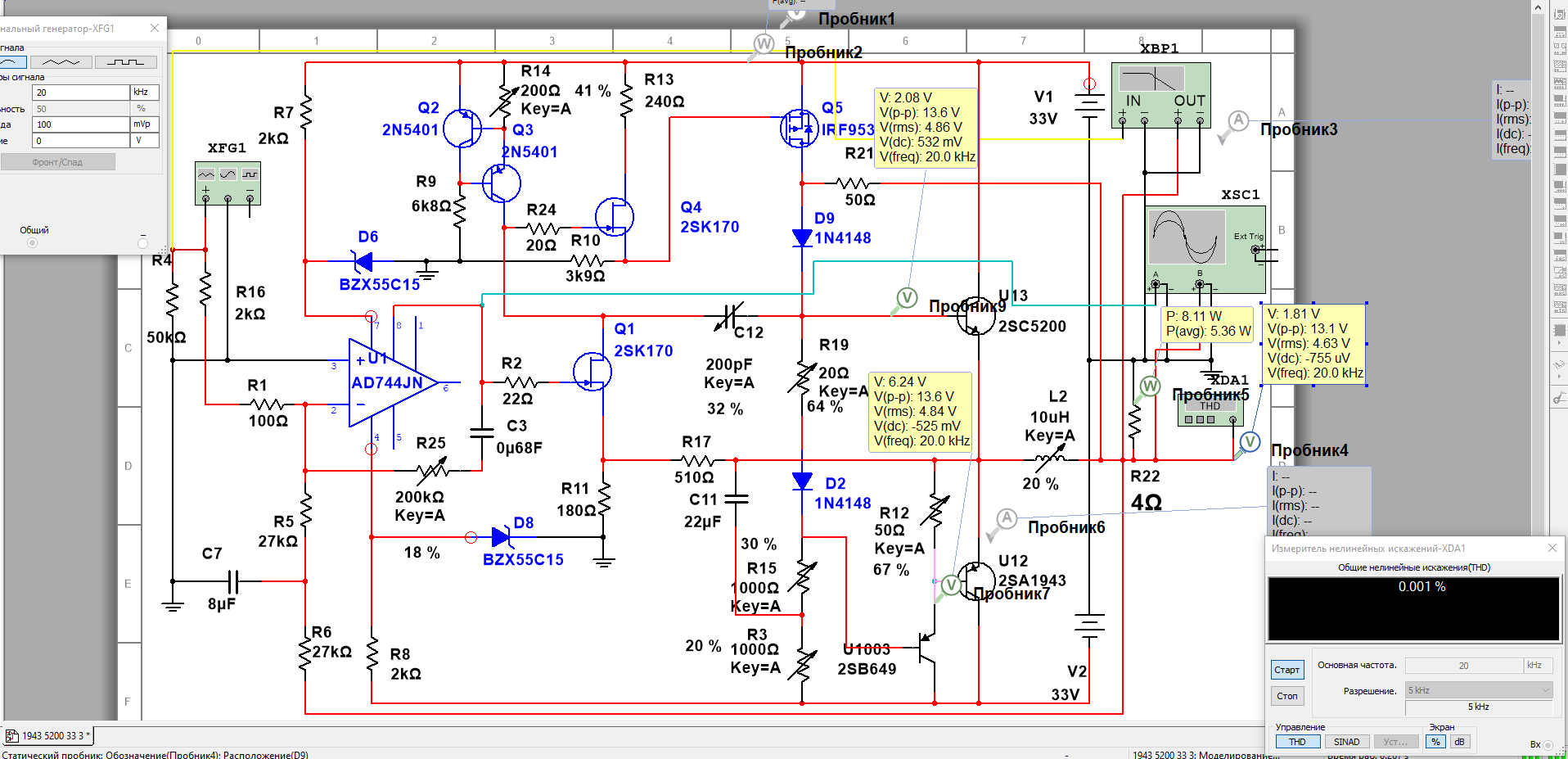

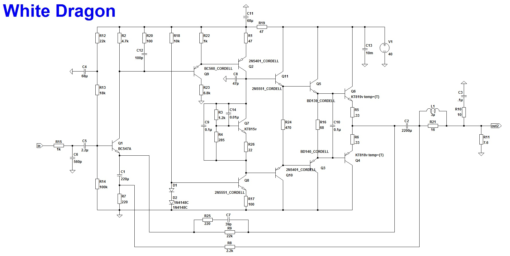

В схемах термокомпенсации резистора в цепи эмиттера нет. Т.е. угол наклона регулировать не предусматривается. И если усилитель уходит в режим В при перекомпенсации, о каких искажениях и качестве можно говорить? А в случае недокомпенсации будет лавинообразный рост тока. Получается проблема.
Именно поэтому резистор туда надо поставить. И подобрать правильный угол. Как это делается? Просто. Выставляешь ток покоя нахолодную, потом греешь радиатор феном и смотришь куда плывёт ток покоя. Ежели уменьшается- значит надо резистор слегка побольше. Ежели увеличивается- поменьше.
О чём тут спорить то?
Термодатчик видно? Хорошо видно? А вот оно у меня в железе так работает и не перегревается и в класс Б не падает. Чтож такое приключилось то?) :unsure:

Да я же не спорю. У меня один вопрос. Как в реальных (промышленных) схемах без сопротивления в эмиттере обеспечивается нужный режим (угол)?
Я бы сказал никак. Но я точно не знаю.
Ещё есть вариант что при некоторых начальных токах покоя наклон получается более менее оптимальным.

Вот это я и хотел сказать. Как получится.

динамическое сопротивление эмитера 3.8 ом, это ненормальный режим работы для оу и выходной ток тут не причем, мы не знаем как себя ведут предвыходные каскады оу при таком сопротивлении и все модели в таком режиме неадекватны.

Если выходной ток не причём то зачем ты нагрузку в своих картинках на землю посадил ? Горбатого тут к стенке лепишь . Вот изменение тока на выходе ОУ в усилителе ,тут даже 544уд2 работает отлично в железе !

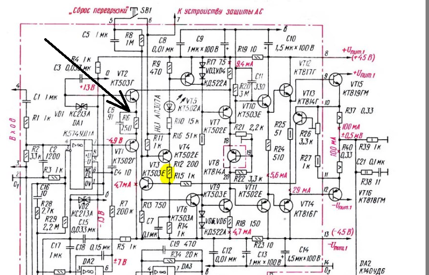

Алекс2 , вот тебе картинко и покажи где находится твой резистор в 3.8 ома которым ты на массу нагрузил выход АД8055 . Если не нарисуешь то ты просто болтун .
Чтобы получить сопротивление нагрузки ОУ нужно напряжение на выходе ОУ разделить на выходной ток ОУ:
Напряжение на выходе ОУ относительно чего меряем ?

В данном случае мы занимаемся тем что мерим сопротивления вот в этой точке, примерно:
Налицо нестандартное включение ОУ в схеме Владимира. Тут все мерки морфейки сразу уходят прямиком в унитаз.
