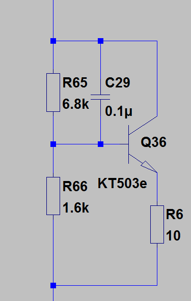

Добрый день, уважаемые форумчане!
Подскажите, пожалуйста, как относиться к такому факту?
Обычно при ремонте и настройке усилителей я после прогрева выставляю ноль, необходимый ток покоя выходного каскада и в путь.
А тут после большого перерыва в практике попался мне усь Амфитон А1-01-2 в мешке. Я его долго восстанавливал и после окончательной настройки (ток по паспорту 60 мА) подключил нагрузку и обнаружил после нагрева радиаторов (транзисторов), что выходной каскад уходит в глухой режим В. Проверил также на другом усилителе (старенький простенький NAD) таже картина.
Как это понимать? Или я что-то не так делаю?
Это значит что наклон прямых регулирования тока покоя от температуры слишком крут. Надо в эмиттер термодатчика резистор поставить, для начала 10ом. и там глядеть что да как.
Внимание, ток покоя подскочит, нужно будет его уменьшить. И смотреть.

Предположу, что в схеме усилителя есть регулятор тока покоя, по варианту , когда обрыв подстроечника не ведет к аварийному росту тока покоя. И сами регуляторы имеют свойство закисать контактами и увеличивать сопротивление. В телеках такое сплошь и рядом.
Можно не выпаивая регулятор из платы, померить его сопротивление на трех точках и понять, жив он или отъехал. Потом крутануть немного в обе стороны, вернув в исходное. Но лучше заменить новым.

А они не ломались. Так оно и было. Попросту - при прогреве радиаторов ток покоя снижался. Налицо- перекомпенсация. Скорее всего слишком рьяно радиаторы товарищ разогревал.

Я би перечитав 12 розділ Настільної книги.. від дідуся Селфа, про всяк випадок. Потім би брався перемірювати і налаштовувати.
Також не завадить перевірити на бету транзистор термосенору, (чим вищий, тим краще), якість теплового контакту сенсору з радіатором і регулятор.

если бы был плохой контакт ток бы рос, а он падает.

Там в якості термосенсору КТ503А. Я би його махнув не дивлячись. Бо він може від зміни температури корпусу губити контакт виводів з кристалом.

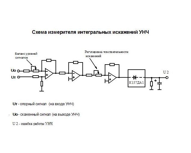

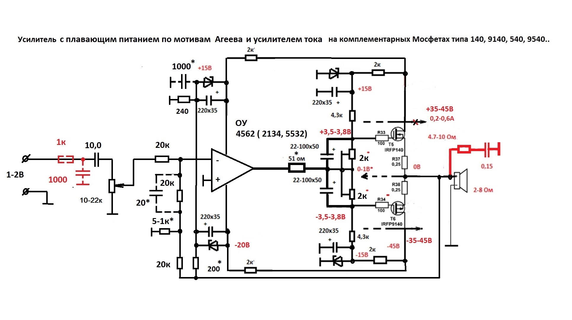

Сегодня приснилось, что спаял усилитель по своей схеме, а громкость регулируется через ОС резистором переменным, тут вот и подумал, а чео так не делают, на маленькой громости маленькие шумы и искажения....
Лучше это делать по входу у ОУ или УНЧ, чтобы в цепи ООС не было разрыва и шуршания от резистора. Примерно так, а чтобы входное сопротивление не гуляло, ставим на входе повторитель.

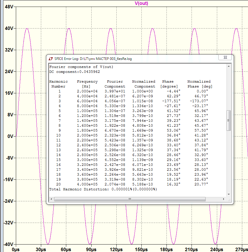

Вот вариант организации ООС с регулятором громкости, работающим от нуля и высоким входным сопротивлением инверт. схемы включения ОУ. Повторитель тут не нужен и режим работы ОУ стабильный. Кто придумаент проще и лучше, сообщите. _hm_
    226.8 KB · Просмотры: 106

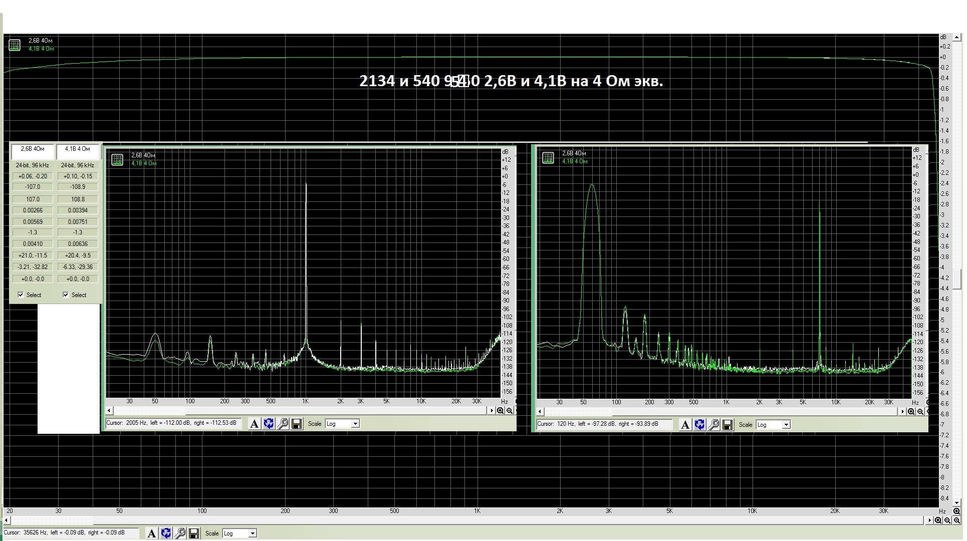

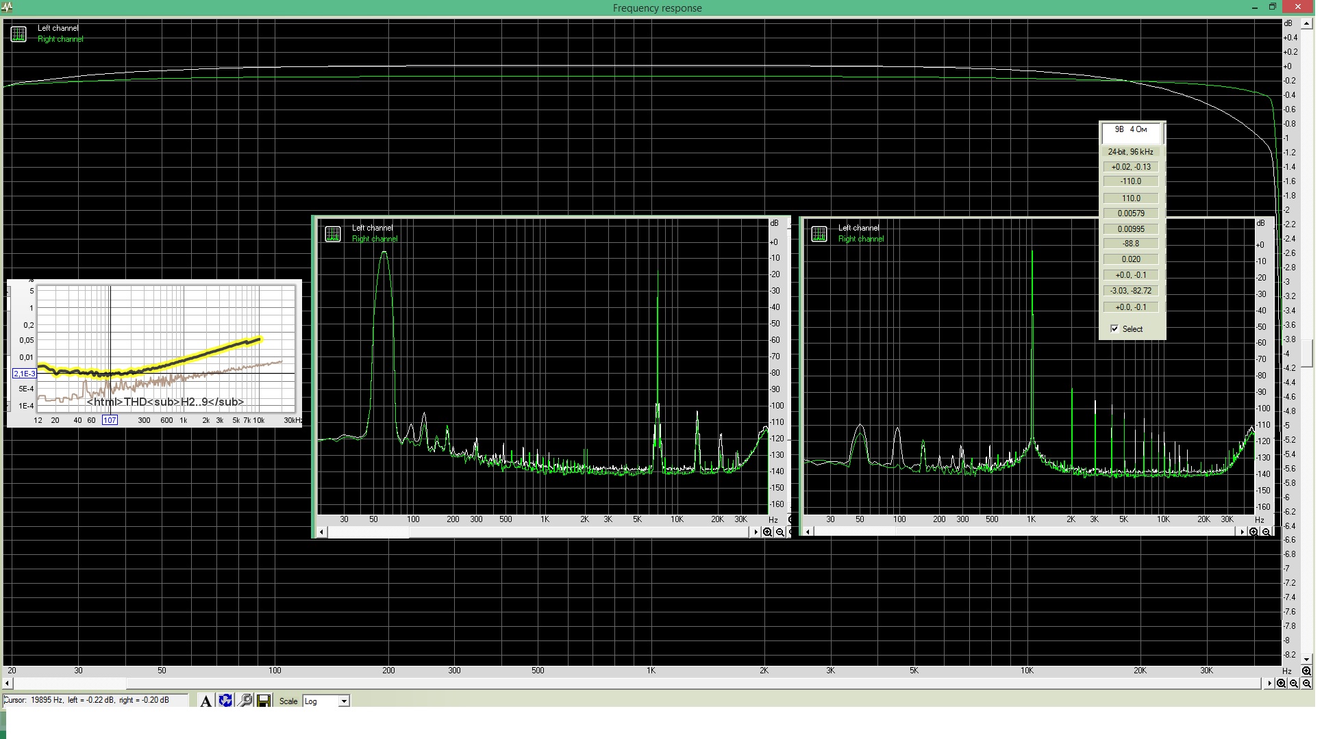

    554.2 KB · Просмотры: 52
    514.2 KB · Просмотры: 51

Абсолютно верно!!!
Мне только сейчас допуск дали на форум. Увидел заочную переписку только сейчас.
До этого с Рус2000 бесцельно переписывались на РСЛ-електро. "Забавная схемотехника и разные непонятки - 3". К сожалению он меня так и не услышал.
Почему в Амфитоне так - не знаю. УМ не паяный с завода.
А в NAD я в эмиттеры добавил 0.22 Ом (горели современные транзисторы без причины). Изначально их там не было (старенький). А транзисторы Китай (подделка).
Изменился режим. Вы абсолютно правы. Так и сделаю.

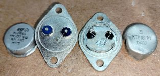

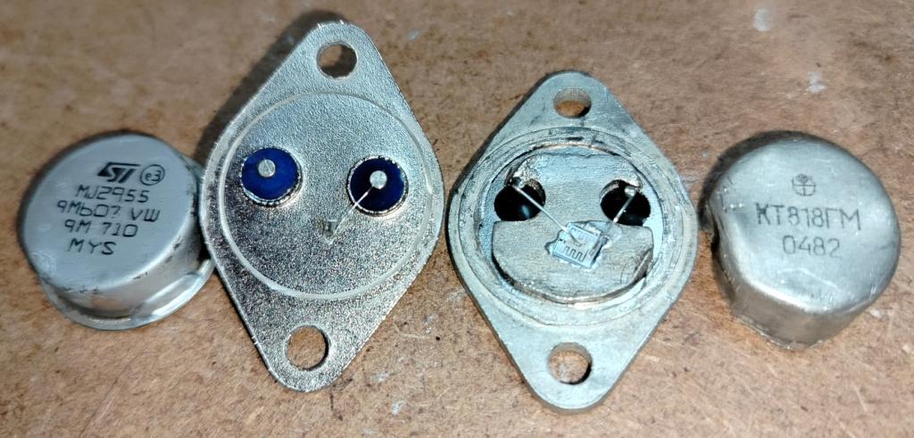

А хотите посмотреть какие транзисторы делает Китай. Для сравнения аналог КТ818
STка(ка)шки - лучшая покупка у китайцев, в силу того, что они честные производители (не фейк). Почему они? По тому, что свой даташит имеют (говённый).
Думаю ток покоя при небольшом прогреве радиаторов регулировали. Градусов в 50. (там на РЦЛ ахел_цп тоже самое говорит, так что я тут не оригинален.)
Но лучше всё таки эмиттерный резистор добавить в ТД и подобрать чтоб не так сильно ток падал.
Зачем ты покупаешь заведомый фейк?
MJ2955OBSOLETELow voltage PNP power transistor
есть-же честные китайцы середняки.
Я как-то не очень в теме сейчас. Взял на ОЗОНе.(
