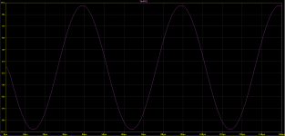

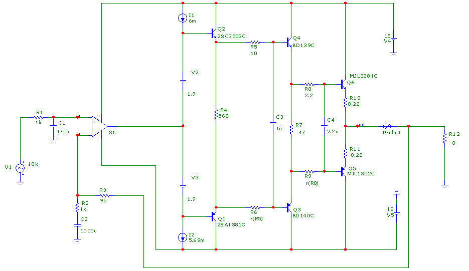

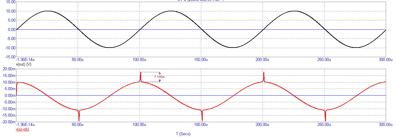

В режиме АВ ступенька вырождается в кривую синусоиду при выходе из режима А. И при маленьких искажениях кривизну на склонах синуса заметить очень сложно. Глазом видно при искажениях примерно в 2-3%. А вы на какой нагрузке смотрели искажения ВК?
А амплитуда какая? Сигнал в ВК выходил за границы режима А?
Кстати на верхней картинке есть ступенька. Вы масштаб графика синуса вблизи нуля увеличьте и развертку измените, чтобы скорость роста наклона синуса возросла и была почти вертикальной. Увидите более явно ступеньку в виде искривления в месте стыковки отрицательной и положительных полуволн у синуса.
ты сам себя спросил?
20 вольт в каждую сторону при 40мА на 4 ома это точно выход за грань А ,причём далеко. глянь эпюры то выше. размах тока по 4.5А в обе стороны)

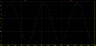

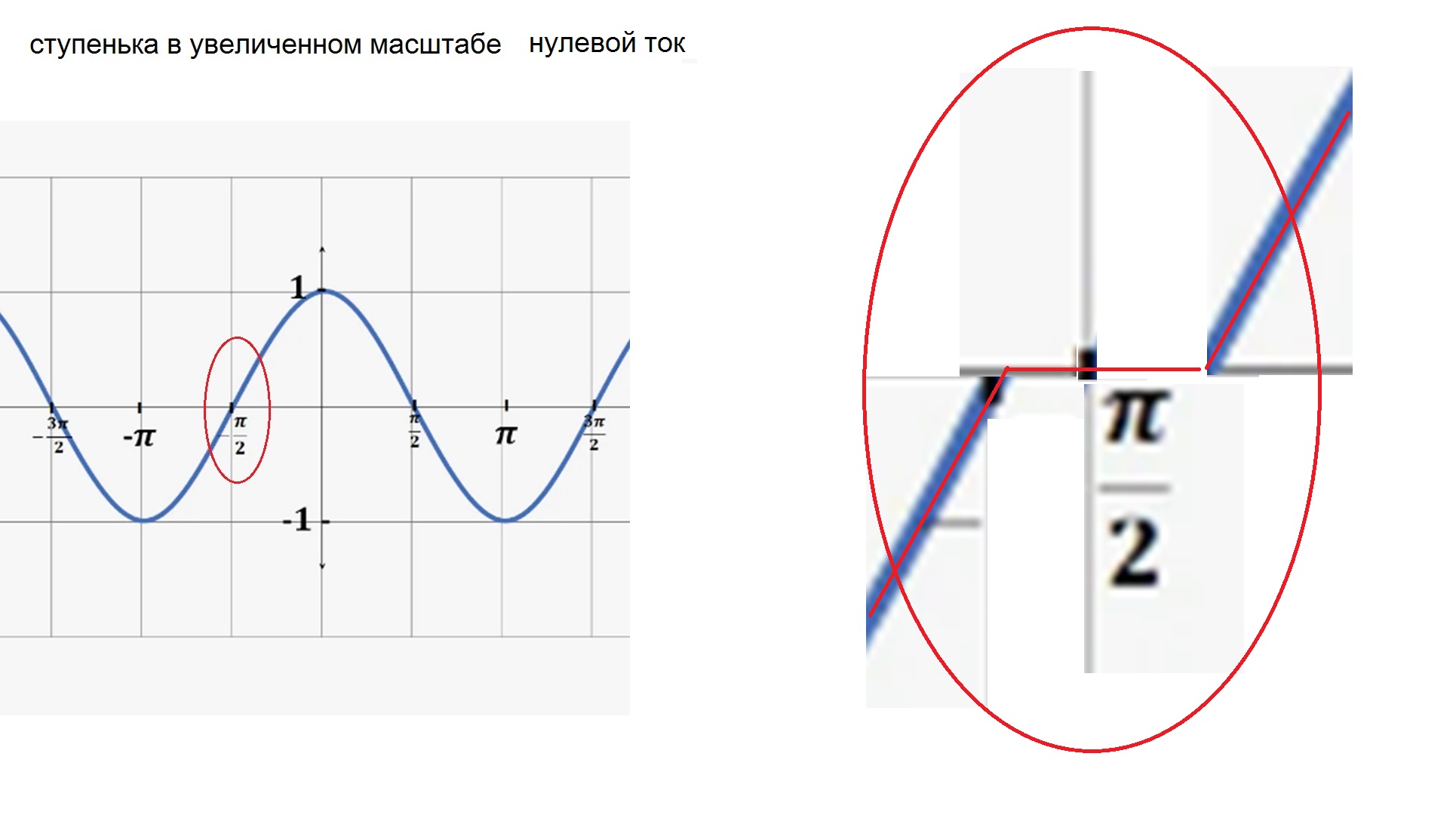

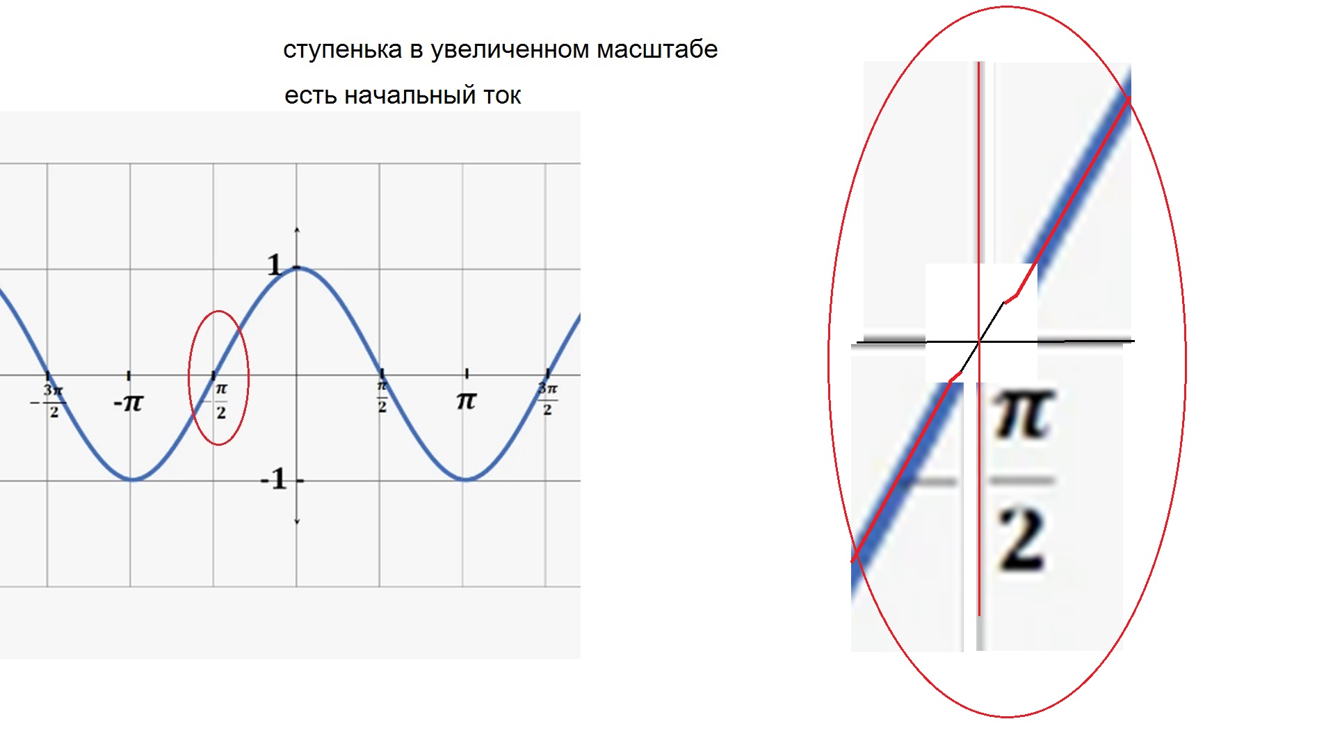

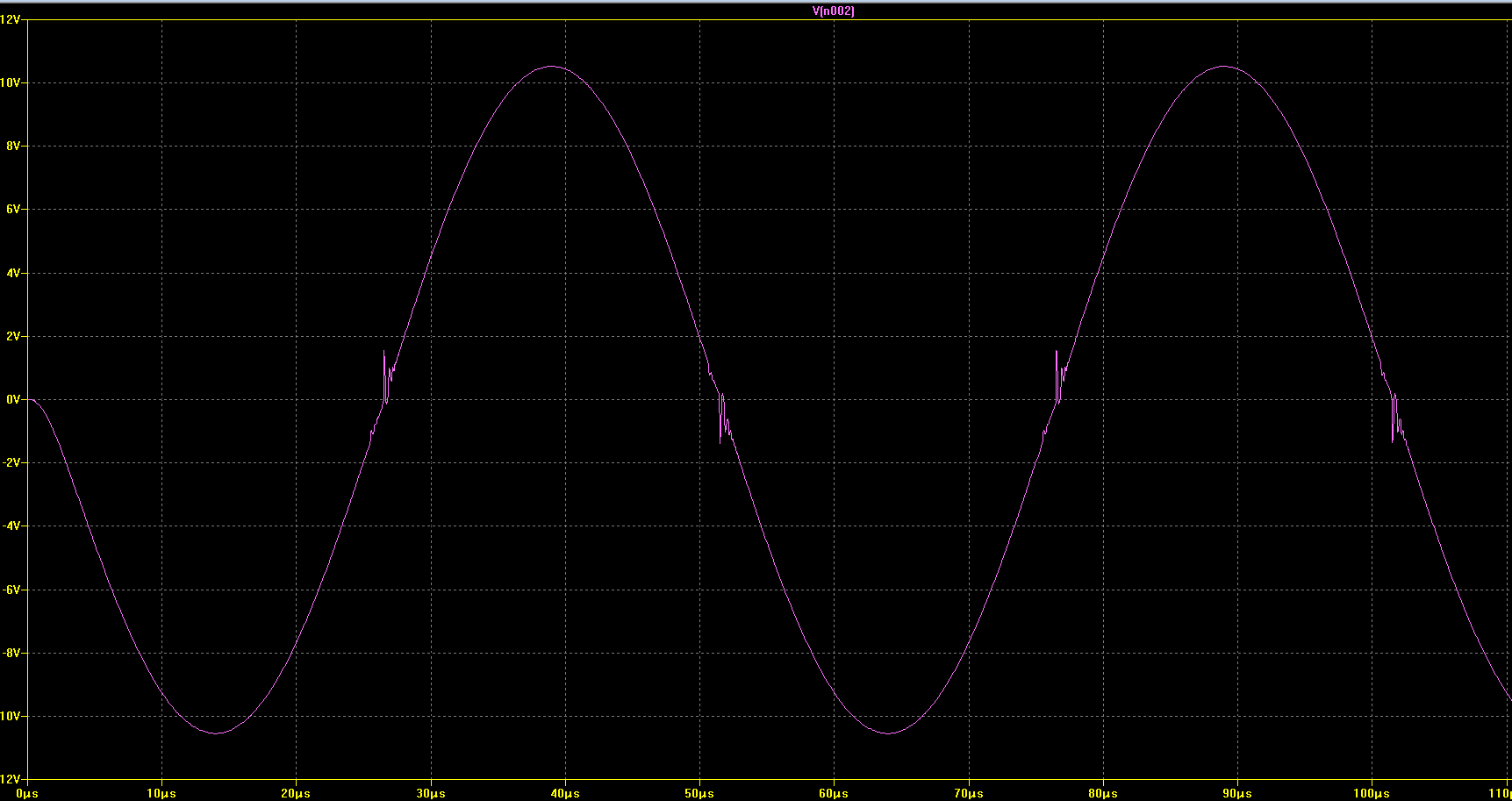

Посмотрел уже, они были на следующей странице - не заметил сразу. Масштаб измени.
Дожно быть примерно так.

с чего вдруг? все кому они должно они прощают. примерно так оно должно быть при нулевом токе покоя.

Ты ошибаешься. Первая твоя картинка это что то вроде класса Б с нулевым (или очень низким) током покоя. Но на транзисторах есть начальное смещение.
Вторая картинка- это класс Б но на транзисторах начального смещения нет совсем.

Можно растянуть границы перехода одной полуволны в другую для увеличенного тока покоя. Я тебе показал чисто качественно, в чем будет отличие одной ступеньки от другой. При токе покоя тоже будут искажения но ступенька превратится в два изгиба и линейный участок между ними, где УНЧ будет работать в режиме А. Да и масштаб у меня вполне реалистичный для тока покоя в 0,04 А и максимальном токе в 4 А так все примерно и будет выглядеть на синусе.
Отличие будет в том что в одном случае она есть, а в другом- нет.

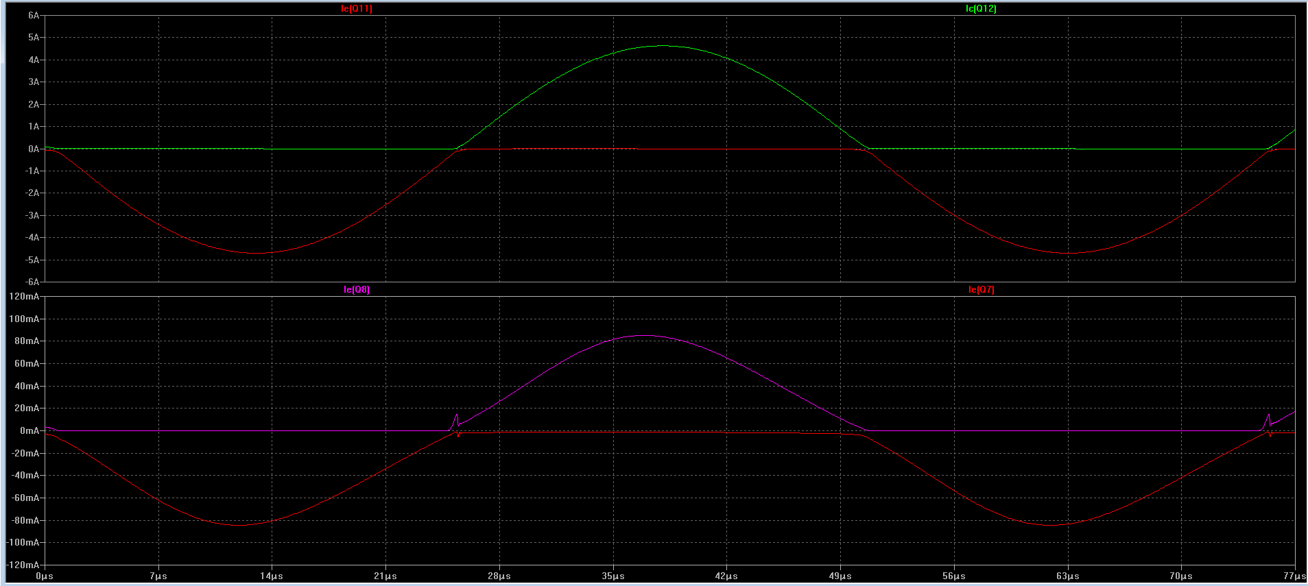

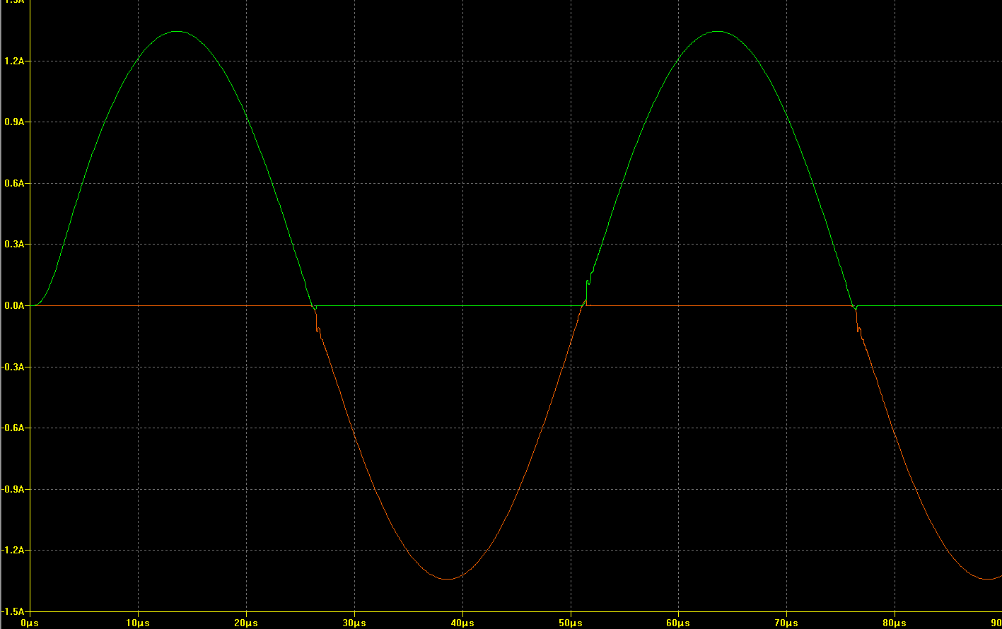

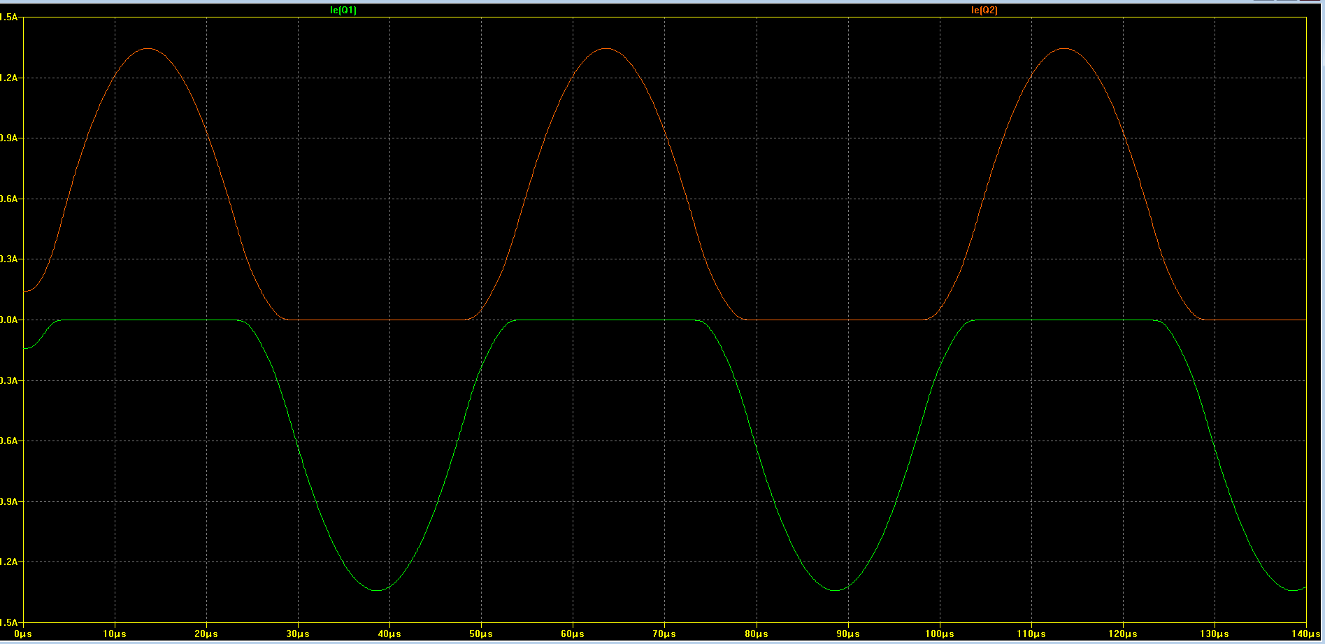

Вот , ток покоя нижнего транзистора 1.5мА , верхний - заперт(из за перекоса постоянки на выходе не ноль)
Так выглядит ступенька которую пытается компенсировать глубокая оос. Здесь мы будем иметь тот самый "транзисторный" звук, с металлическими призвуками и прочей мёртвостью.
а тут ток покоя 140мА
Нет тут никакой ступеньки, или вертикального отрезка. Ну нету. Не выходит.

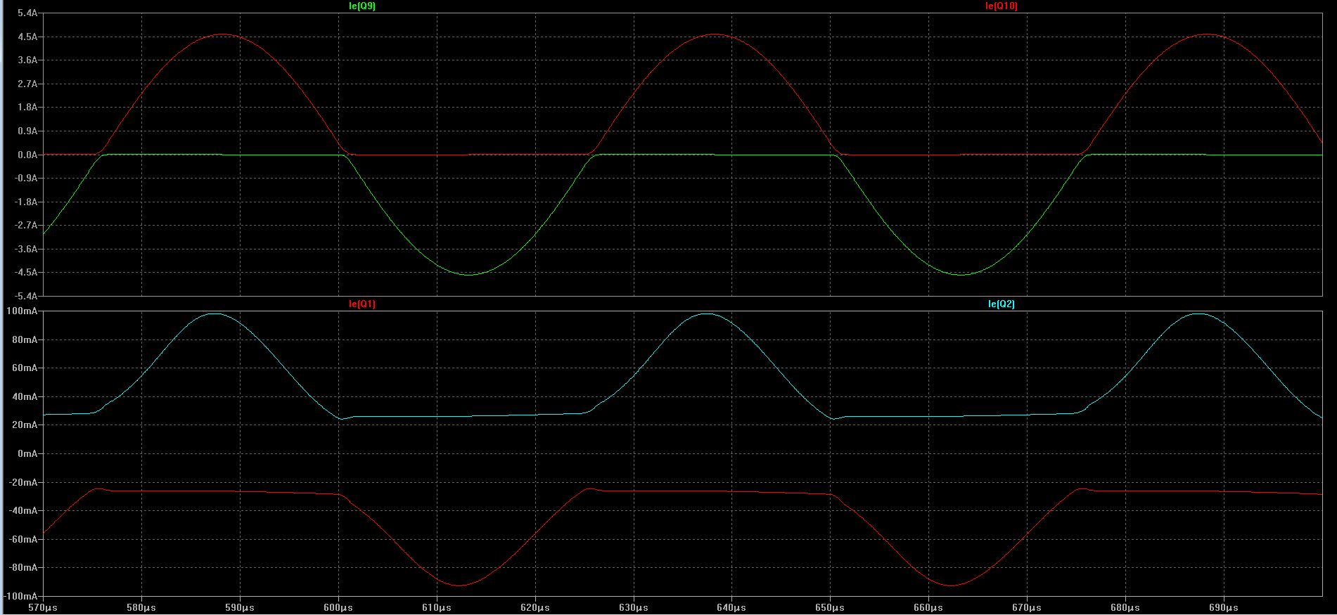

Сделай ток не 140 ма, а 5-14 мА. При большом токе искажения малы и их просто не видно в таком масштабе.

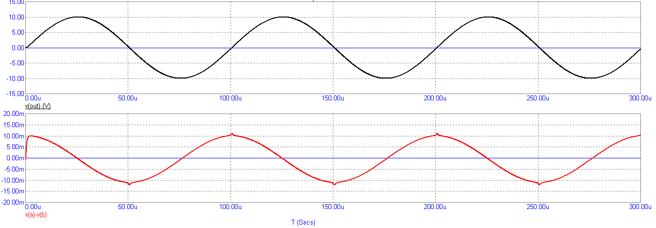

Голубчик, не на входе, а на выходе. Ступеньку создает ВК на своем _выходе_ , а не на входе. И у меня в 6 пункте речь о выходе ВК.
Мы с вами на брудершафт не пили, чтобы вы себе такое позволяли.
Если у вас достаточно глубокая ООС, то для компенсации искажений ВК она создаст сигнал коррекции, равный искажениям ВК, но с противоположным знаком. Стало быть при 40мВ на выходе у нас и на входе будут те же самые 40мВ (полезный сигнал само собой подразумевается тоже, но мы не о нем сейчас). Дальше думайте сами.
Вы не знаете, что такое петлевое усиление?
Прекрасно знаю, поэтому в википедию своих подписчиков с патреона лучше отсылайте, это их уровень.
А теперь сопоставьте 40 мВ ступеньки на выходе ВК и умножьте её на петлевое 80 дБ. Сколько у вас на этот раз получится? Если не 400 В, то обратитесь в начальную школу.
Ваша проблема в том, что вы мыслите дискретными шагами и приумножаете свои беды через этот примитивизм. Вас послушать, так усилитель постоянно в клипе и выбраться оттуда не может никак. Но мы давайте пройдемся вашими путями и проверим ваши расчеты так же пошагово:
40мВ делится условно делителем в ООС на 30 раз (грубо 30дБ), получаем 1,34мВ на входе усилителя
при Ку УН 80дБ (10000раз) на выходе УН получаем 1,34мВ*1000=13,4В
Где криминальные 400В?
оптимальный ток покоя для 818/819 50-75мА, для 5200/1943 примерно 120-150мА, 814/815 и при 5мА уверенно переключаются. так зачем мне загонять вк в невыгодные для него условия? но я смотрел, картина на 15мА не сильно отличается, кривые тока при переключении не соприкасаются а держатся на расстоянии в ток покоя.
Это нужно, чтобы понять в динамике, по мере увеличения тока покоя, как ступенька менянет вид. Вы же это хотели увидеть.

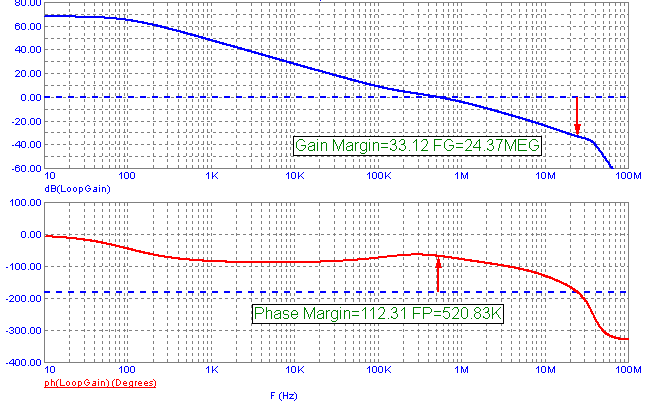

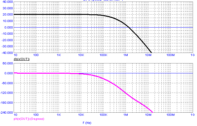

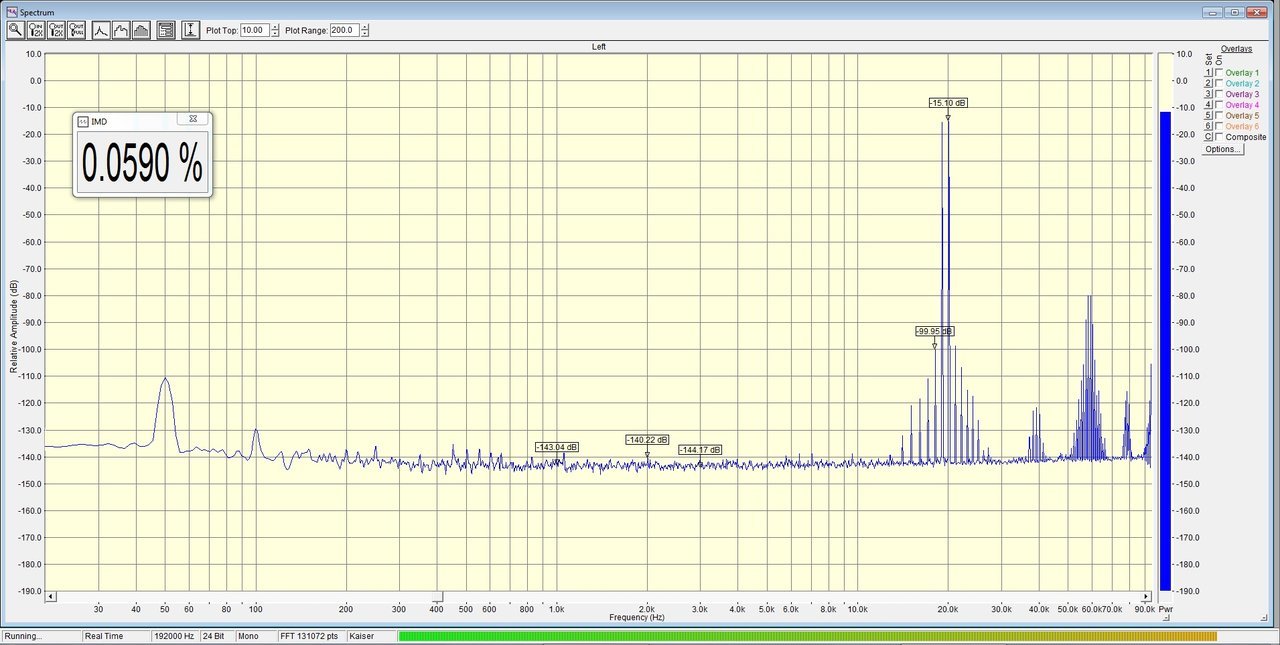

А мы не побрезгуем и проанализируем высказывания товарища Сухова. Соберем простейший усилитель в модели с операционным усилителем NE5532 из стандартных моделей, не сильно заморачиваясь:
При этом для прозрачности эксперимента снимем пару графиков.
АЧХ:
Петлевое усиление:
На частоте 10кГц имеем чуть менее 30дБ. На этой частоте будет тестовый сигнал, поэтому запомним это.
Теперь подаем на вход 1В, выставив нулевые токи покоя и смотрим графики в контрольных точках:
Сверху выходной сигнал, снизу дифференциальный входной между входами ОУ. Как мы видим, пики 7мВ далеко не доминирующие в совокупном сигнале. И это при том, что мы усугубили ситуацию намеренно, загнав в отсечку ВК. А что же будет при минимальном смещении, скажем 15мА?
А вот что:
Хорошо видите где там пичок? Там остался 1мВ примерно. И это с минимальным током смещения, а не с оптимальным по Оливеру или каким-то еще... Если выставить нормальный ток покоя, то только с режекторным фильтром вы сможете что-то увидеть визуально - синус будет гладенький.
Так что, товарищ Сухов пускай патреоновцам рассказывает тантрические сказки про 400В на выходе УН и перманентный клип глубокоосников. Следуя этой логике, тогда тестовый синус уж тем более всё должен перегрузить, и мы должны слышать одни хрипы из динамика, даже не узнавая мелодию_hm_.

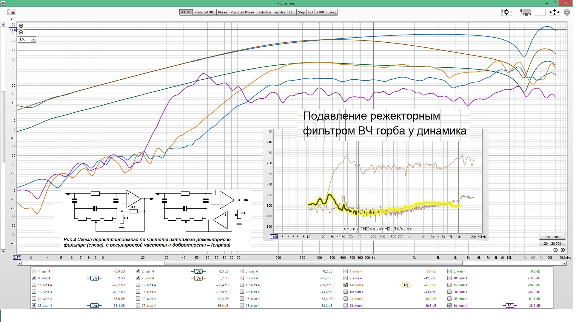

Тут правило такое - лучше купить хорошие АС с малыми искажениями, чем хороший усилитель. Это я так - для начинающих, кто еще не определился во что в первую очередь нужно вкладывать деньги. И наугад, поддавшись рекламе, или чужим отзывам, лучше не попадаться, а взять в магазин с собой ноут с измерительной программой и микрофоном, и снять в ближнем поле все параметры по REW на разных мощностях. Но, сам понимаю, начинающие, это дело не осилят, а вот радиолюбители с опытом, если воспользуются моим советом, то скажут мне спасибо. Тут сразу будет все видно, что за АС - графики никогда не врут и они неподкупны, в отличие от экспертов, и просто слухачей - болтунов.
Если будет хотя бы так, то звук уже на твердую троечку. Вы наконец-то поимете, как звучит чистый бас и нижняя середина. _da

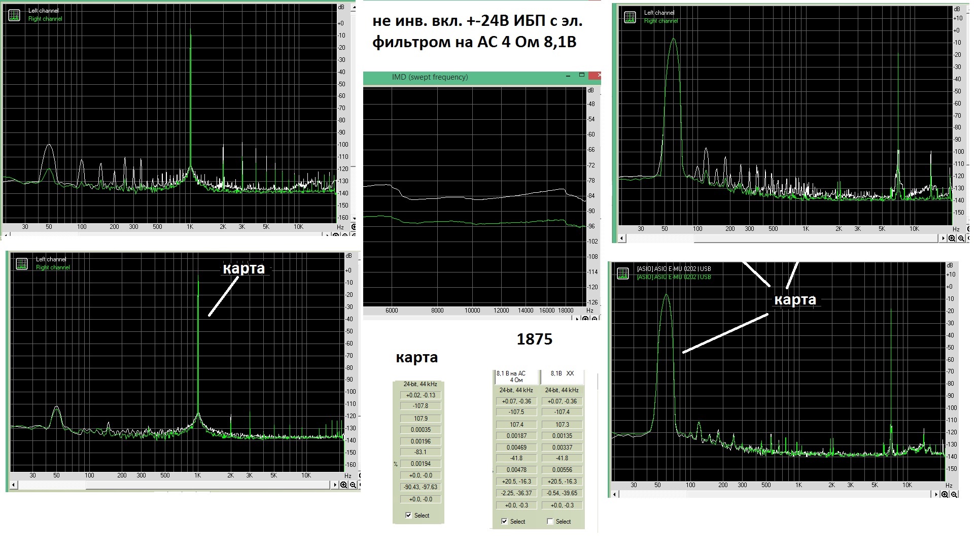

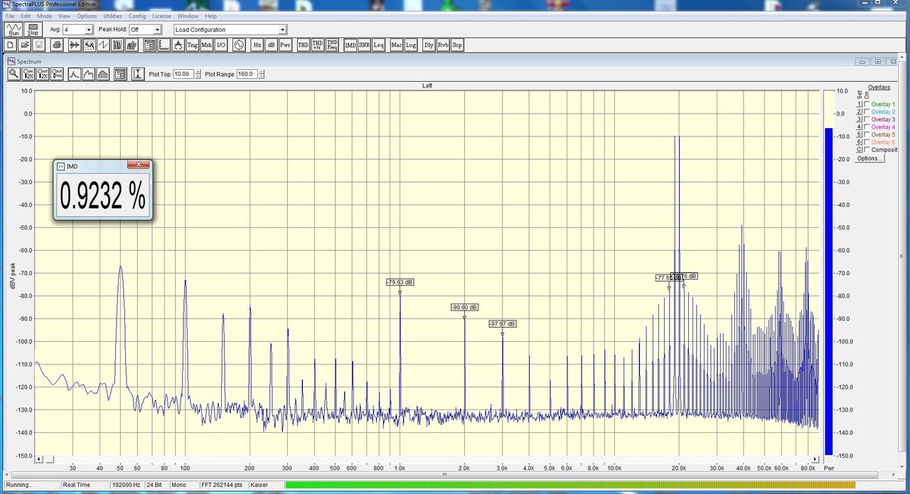

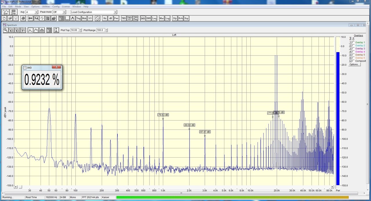

Вот графики - купил месяца 2 назад по цене 100 руб. Типовая плата с однополярным питанием, только изменил глубину ООС - на ВЧ -100 дБ. С двухполярным на НЧ будут те же -100 дБ - срет кондюк малой емкости 470 мкФ и сам способ подключения к нагрузке. Я тебе кажется уже показвал графики, как можно снизить искажения при однолярном питании на примере работы УНЧ для наушников на 4580? А надвухполярном включении сталкер с ютуба получал на 2030 - 110 дБ ( есть дополнительный усилитель напряжения на входе на ОУ).
Видишь ли. Тут замеры довольно лукавые. Почему*? Потому что Кг у тебя снят лишь на 1кГц, а ИМД вообще в хер знает каком режиме. Нормальные люди давно их снимают на двухчастотном сигнале 19кГц + 20кГц. А ненормальные.. Ну ты понял. Как мне понять что ты тут показываешь?) :unsure:
Вот например. Тут хоть понятно что да как.
Или в этом посте:
Тут вообще полный цикл замеров.
Или в этом посте:
Снимал и интермодуляционные - все впорядке. У них полоса примерно до 200 кГц.
думаешь это прям важно их полоса?
Искажения не настолько зависят от полосы в случае именно ТДА2030 - сколько от очень небольшой глубины оос, дерьмового квази- ВК, и входной каскад так се у неё, так что её лучше в инверте использовать.

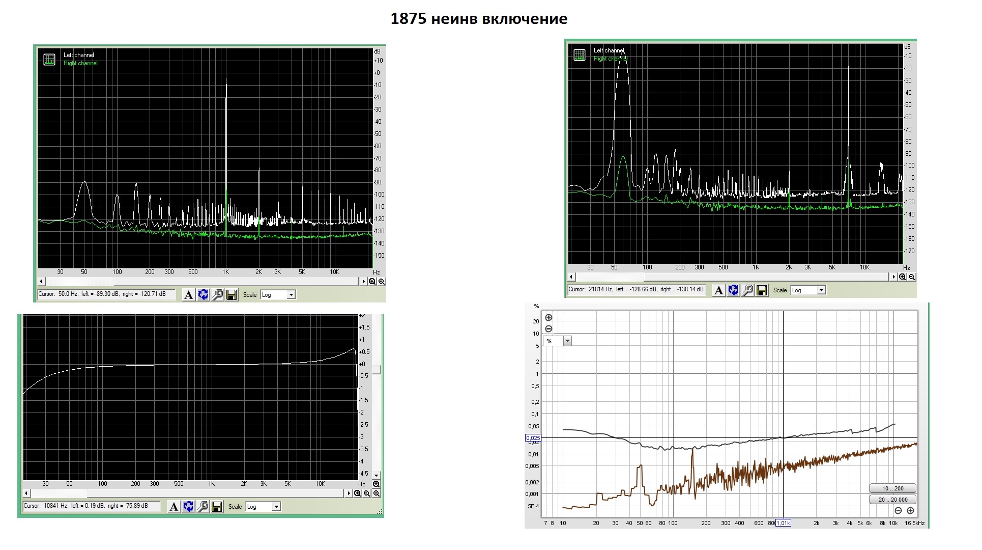

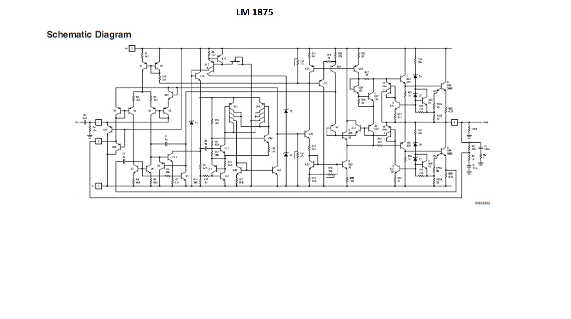

Согласен 2030 лучше будет работает в инверт. варианте, А вот с 1875 всё не так просто. Там мудреная схема и лучше её включать по даташиту, но ООС можно углубить до К порядка 4-7.
    530.1 KB · Просмотры: 54
    436.2 KB · Просмотры: 56
    161.8 KB · Просмотры: 60
