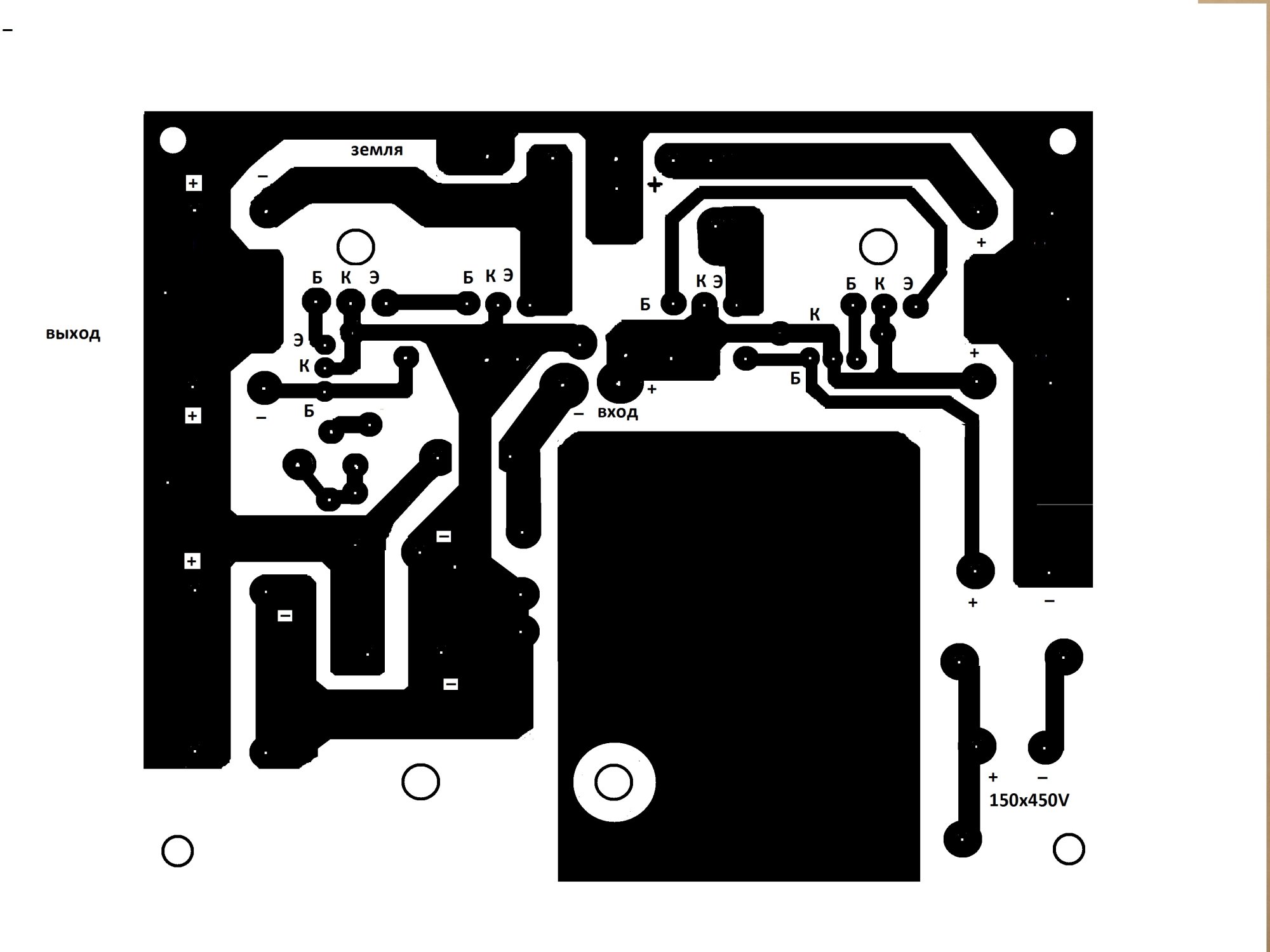

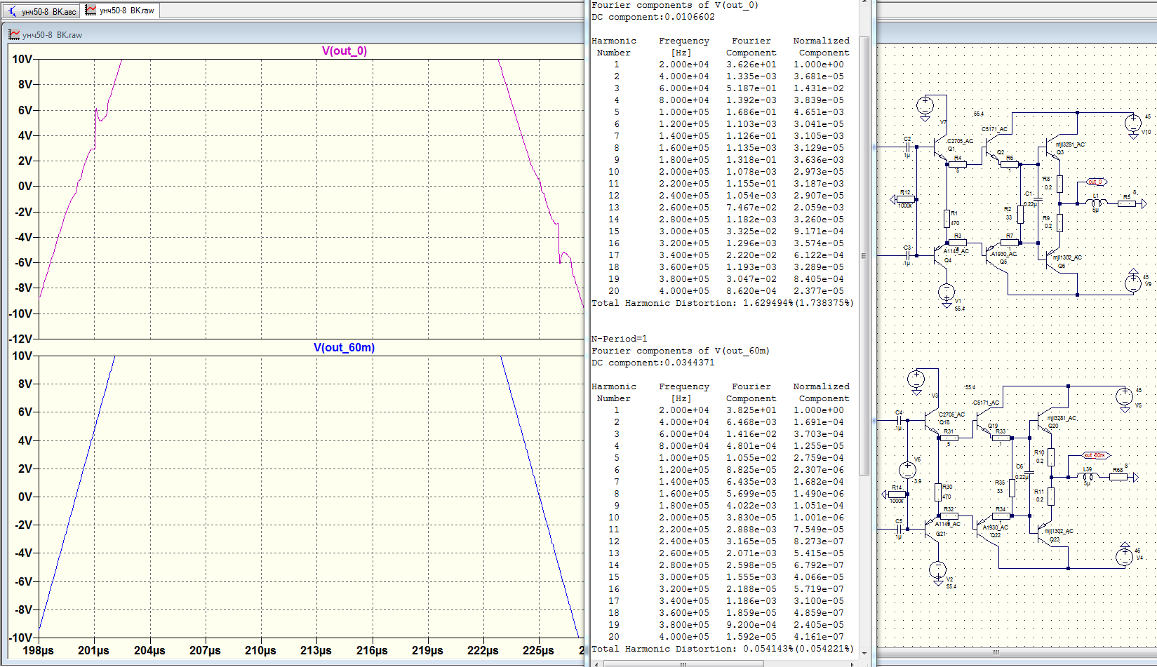

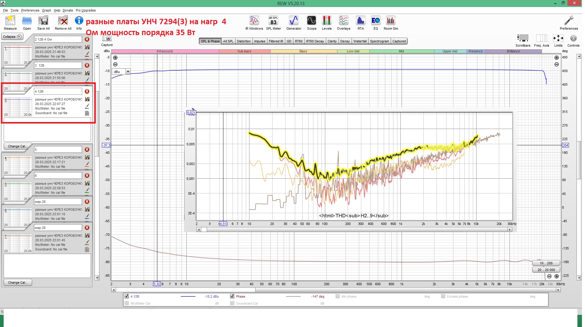

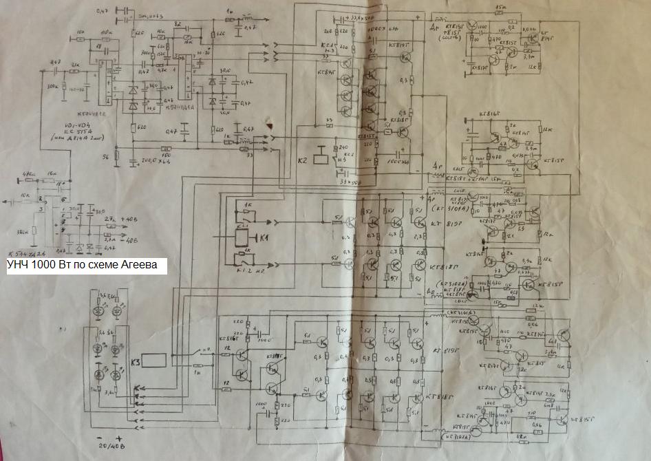

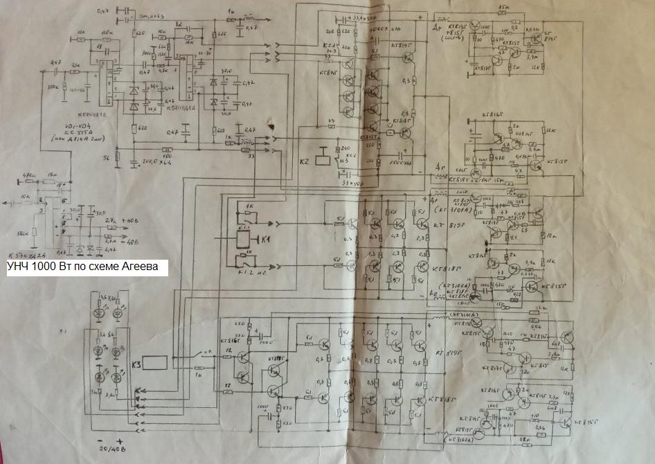

А, чтобы снизить искажения УНЧ, желательно увеличивать ток покоя УНЧ. Но для большой группы усилителей АВ класса ток покоя нет смысла увеличивать выше определенной оптимальной величины (это порядка 0,07-0,15А для биполярных транзисторов и порядка 0,15-0,5 А для полевых на рассыпухе - пустая трата энергии и разогрев радиаторов, без заметного улучшения звука на слух при малых уровнях сигнала). Тут также важен подбор комплементарных пар транзисторов по своим параметрам. Выигрыш по искажениям может быть до 20 дБ. А вот в микросхемах типа 7294 их разработчикам удалось сделать очень неплохой УНЧ с низкими искажениями, если его правильно включить, и при токе покоя порядка 0,0 6-0,07А с полевиками на выходе. В неподдельных микросхемах этого типа, искажения могут достигать порядка 0,0015 - 0,005% даже на значительных мощностях, порядка 35 Вт и нагрузке в 4 Ом. И цена такой микросхемы, грубо говоря 3 у.е., а УНЧ в виде готовой платы 5-10 у.е. Но нужна доработка такой платы, чтобы получить более высокие электрические параметры. В даташиной версии параметры хуже на порядок, а то и на два. smile_11
Плату такого УНЧ можно сделать намного компактней.
Drakonian
5 Май 2021
4,781
2,612
126
СССР
Воронеж
Ага,точно.
Такую компоновку постоянно в сгоревших БП вижу.
Надо ещё компактнее,и звук тоже зашибись будет,когда всё это нагреется.

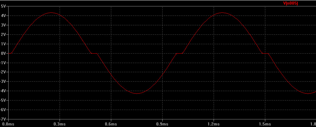

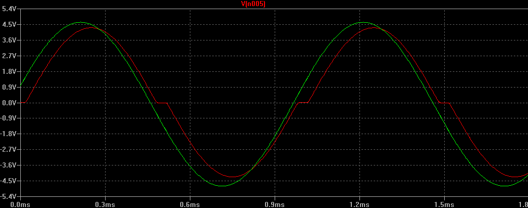

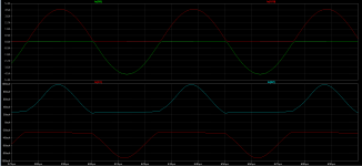

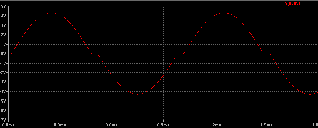

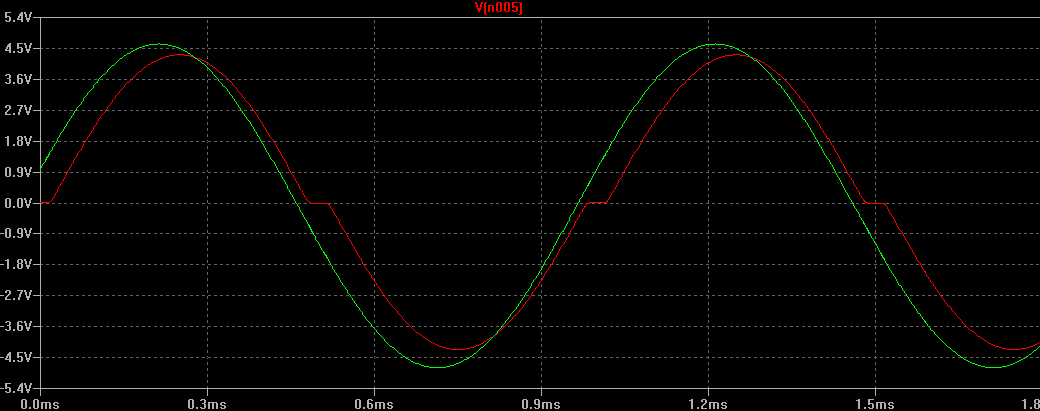

Сама по себе ступенька в том или ином виде есть у всех двухтактных усилителей.
Нихрена подобного.

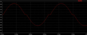

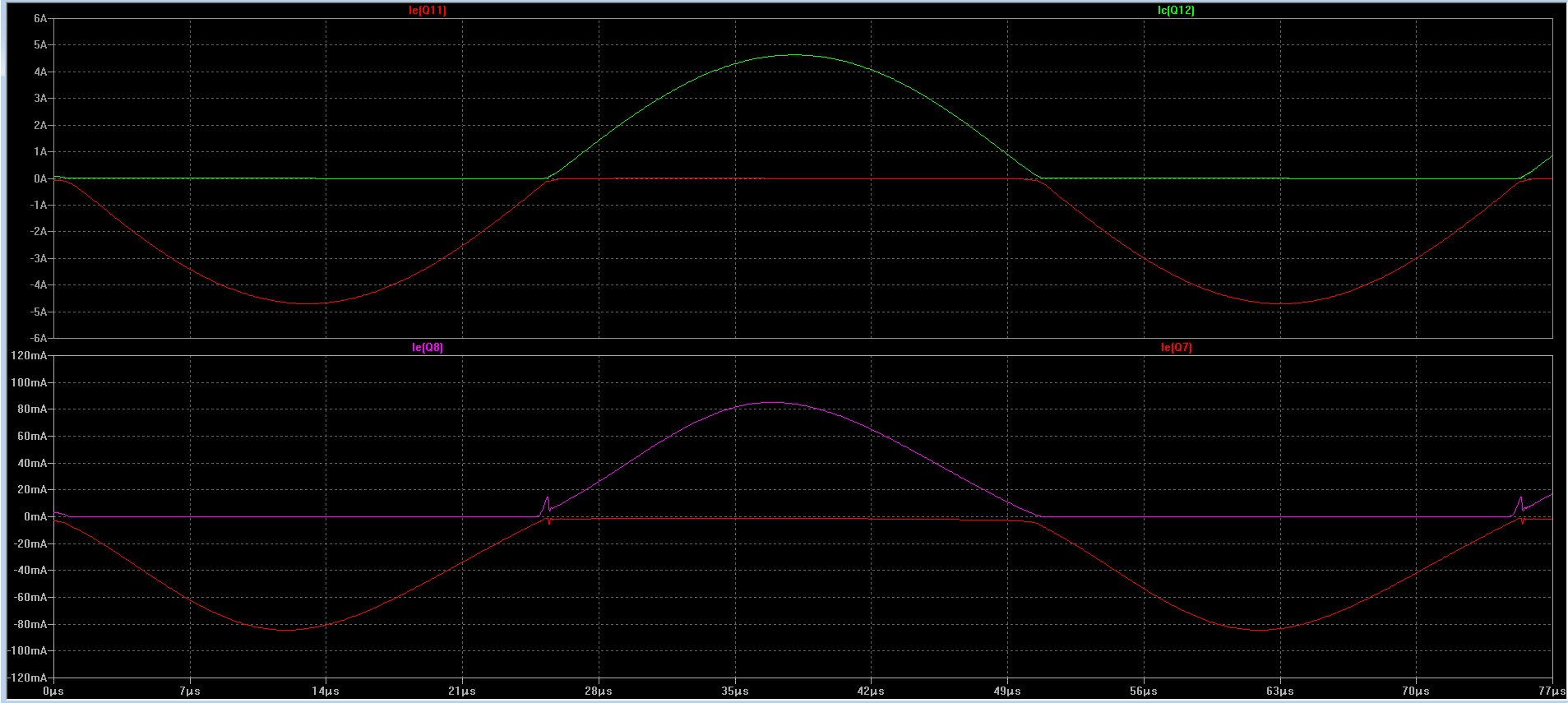

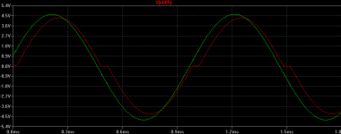

Ступенька она выглядит вот так:

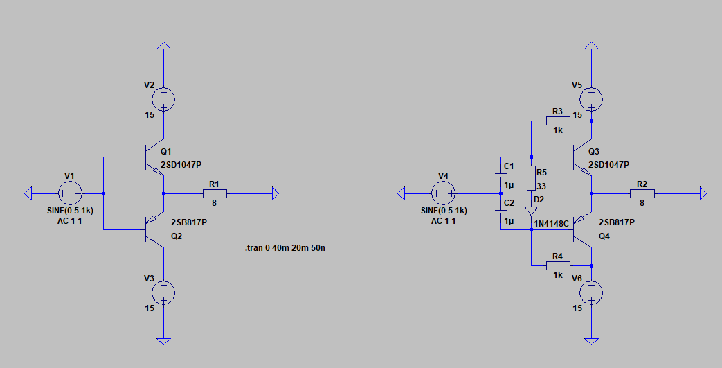

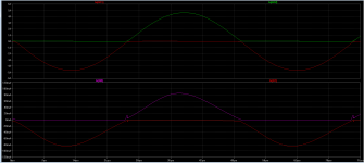

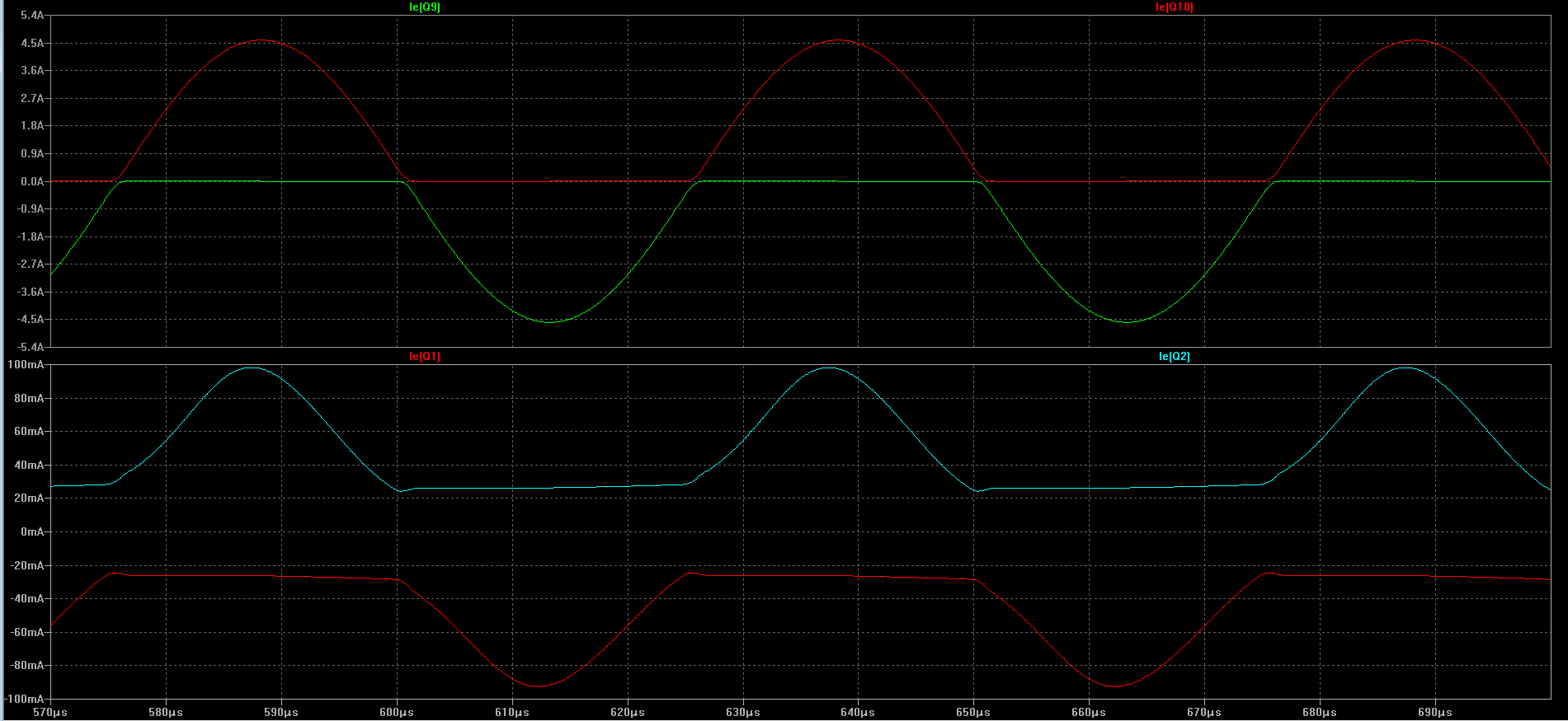

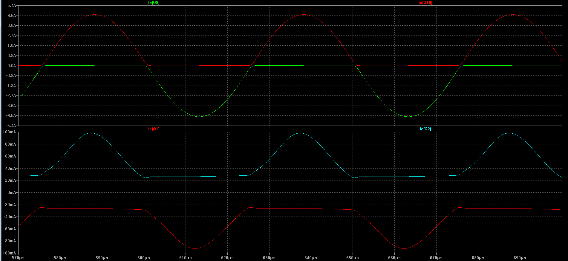

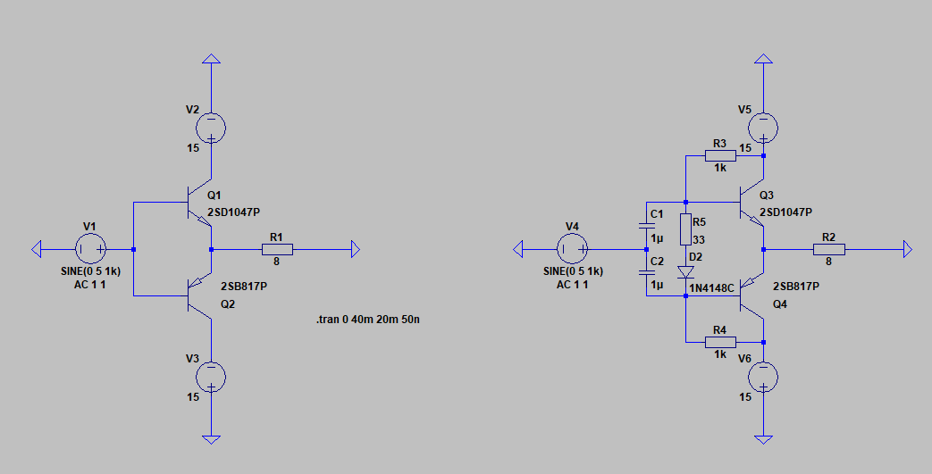

а вот сравнение простейшего вк без смещения и с током покоя 50мА
а вот схема

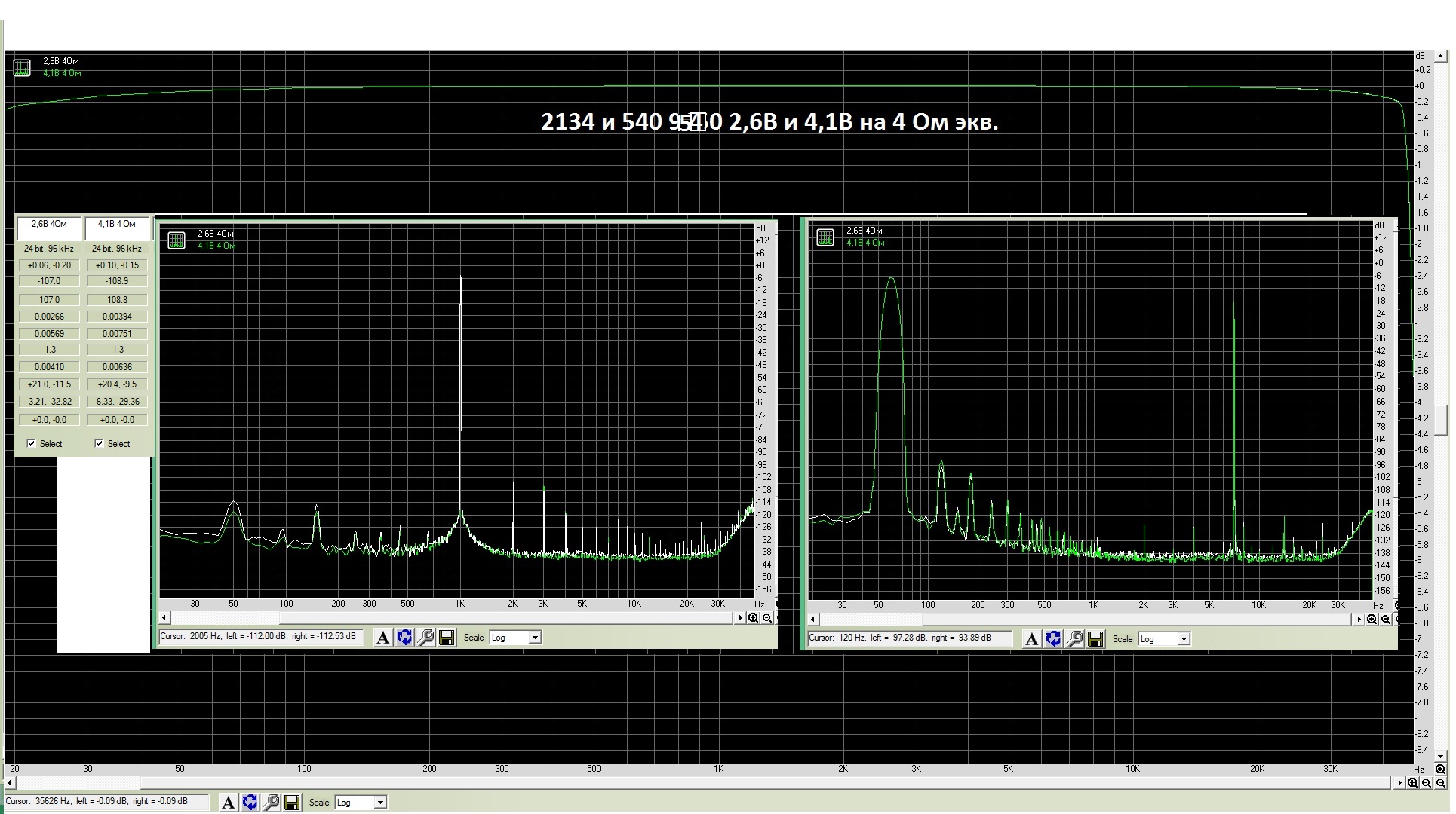

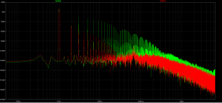

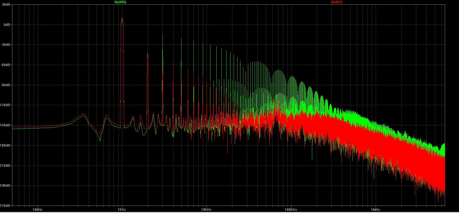

А вот спектры:
Видно что ступенька порождает чудовищный уровень нечётных гармоник на выходе, а у класса АБ преобладают чётные.
Вообще окромя обычных двухтактов ступенька есть ещё и в квазикаскадах, особенно в предвыходе, и там повышением тока покоя хрен что сделаешь.

Нихрена подобного.

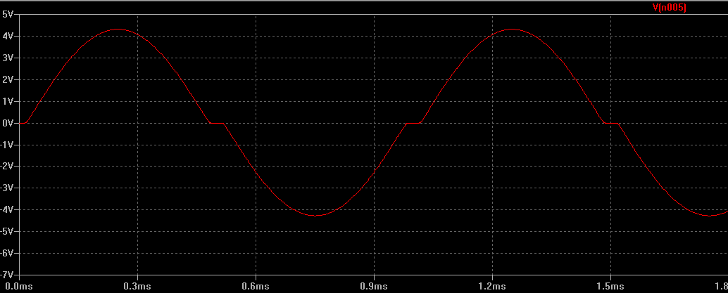

а вот схема

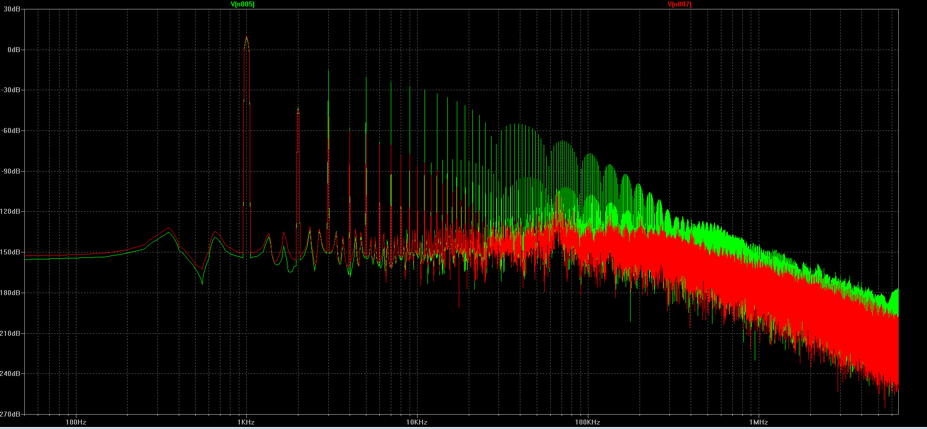

А вот спектры:
Тут просто разный уровень ступеньки - если ступеньку видно на глаз на осциллографе, это уже проценты. А ступенька может давать, например и 0,01% и на осциллограмме её вы не увидите. Или она будет выглядеть как еле заметное утолщение или легкое искривление на графике синуса.

В обычной тройке ступеньки нет даже в классе С, не говоря уже про В с током покоя хотя бы несколько десятков мА:
В классе С уже огромные переключательные искажения, а ступеньки нет.

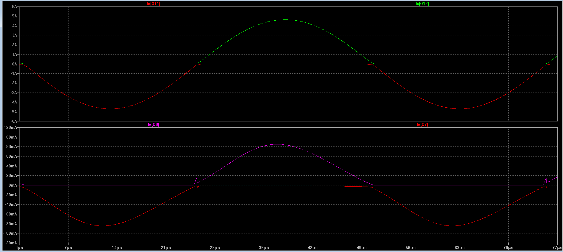

Ступенька появляется в моменты времени переключения работы плеч усиления сигнала, но часть времени оба плеча могут работать одновременно. И чем выше ток покоя, тем эти моменты расходятся по времени и на синусе появляются уже не вблизи нуля, а на полуволнах на более высоких уровнях сигнала - как бы в разные моменты времени. Поэтому и спектр меняется.
Это и есть ступенька. Её форма изменилась поскольку уже нет такого большого уступа на нулевом уровне.

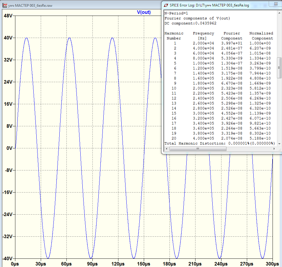

Да понятно, что сверхлинейщики вооще нихрена не слушают, т.к. сначала жопу рвут выжимая последние децибелы из транзисторов, а потом чтоб не было клипа убивают этот же усиляж на ультраверхах ППКакашкой, а на ненулевых уровнях диодными софклипперами. И удивляются, поцчему у них "при нулевом THD" получается "мертвое звучание". Ржач похлеще лампадников и германьцев. Будет время, послушай внимательно про 8ю и 9ю тантры [ https://youtu.be/1dkJ0HM5VD4 ], это же очевидные вещи, может поумнеешь.
Тупость в том что твоя эта 40мВ ступенька пропускается на вход через делитель ООС, от 10 до 16 крат, как правило, и лишь потом усиливается на 80дБ.
Тупость твоя в том, что в петлевое 80 дБ = 10000 входит и подавление сигнала с выхода резистивной ООС гдето в 30 раз, и дальнейшее усиление в 300000 = 30х10000 раз . Или ты как неуч думаешь, что делитель ООС в петлевое не входит? Погляди в порядке ликбеза сюда, первый рисцунок "loop gain is the product of the gains of the amplifier and the feedback network, −Aβ " [ https://en.wikipedia.org/wiki/Loop_gain ], - перевожу для недуюспиков что это β .
Минуточку, в ООС есть делитель напряжения, который делит эти 40 мВ, например в 100 раз
тебе умнику тот же ответ и рекомендация, что абзацом выше НЕУЛУ
Тут дело не в цифрах, а в принципе. Н.Сухов не понимает, что эти 40 мВ будут снижаться в десятки и даже тысячи раз за счет работы ООС. УНЧ почти мгновенно снизит искажения ступеньки ВК за счет ООС.
Н.Сухов, в отличие от умников, понимает, что ООС далеко не "почти мгновенна", а до её замыкания (всеми каскадами, включая самый медленный ВК) ниуя она не снижает. Об этом я черным по белому специально для тупых написал в пунктах 5 и 6 месаги #3702 https://ldsound.club/threads/sxemotexnika-usilitelej-2021.730/post-383477
не входит. ты путаешь петлевое усиление и Кухх с разомкнутой оос. Учи матчасть уже.

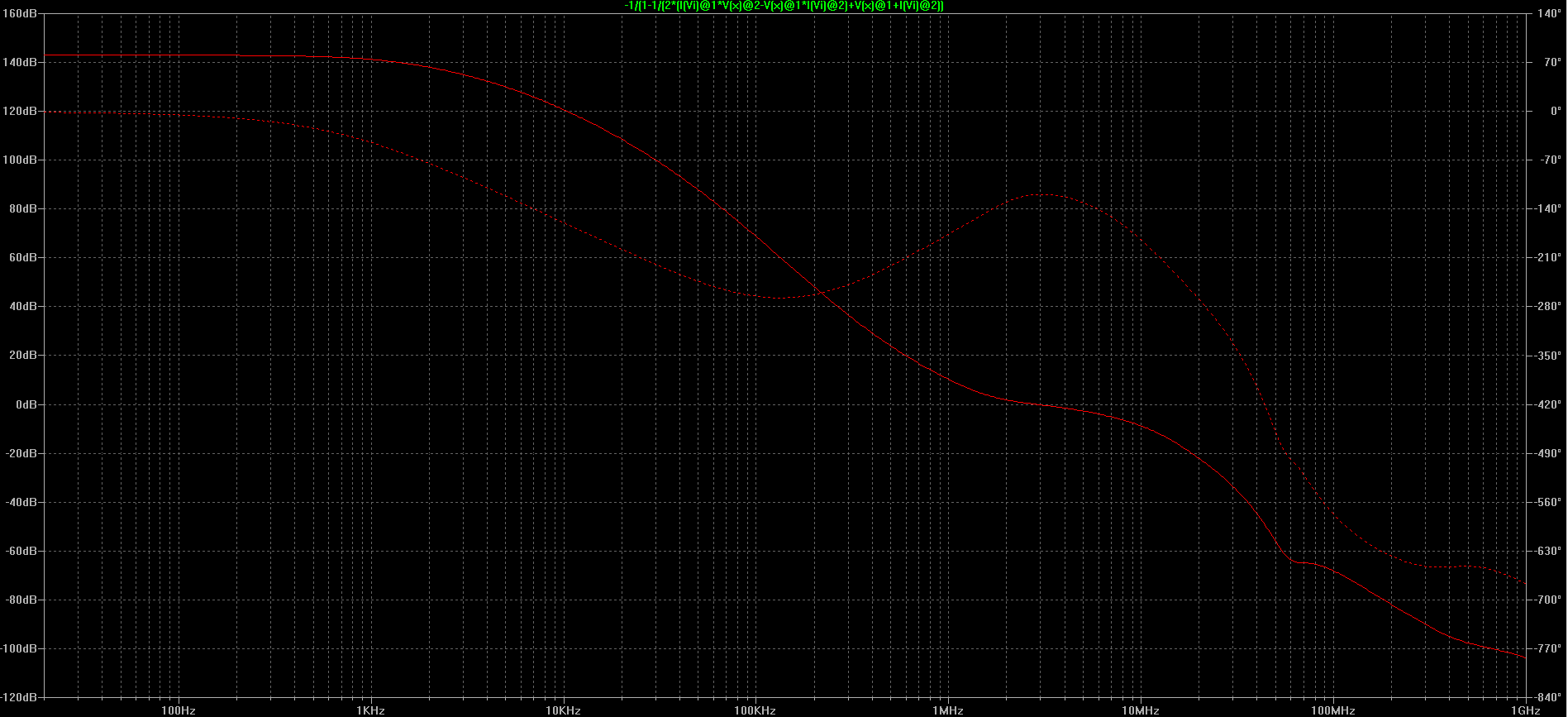

ну а чтоб тебе , товарищ Сухов лучше думалось вот тебе петлевое ТТ на 553УД2 собранного
Тут лишь один каскад УН, да и тот ОЭ. И ничего. Все твои тантры летят помахивая крылышками далеко далеко, как фанерки.

Вы зря и необоснованно ругаетесь, не разобравшись в этом вопросе. Вы просто не понимаете физики работы УНЧ с ООС.
Вы не понимаете простой вещи, что ступенька может появится только на полезном сигнале в полосе частот звука от 20 Гц до 20 000 Гц. Это относительно медленные колебания по сравнению с быстродействием работы ООС в современных УНЧ и их полосой работы. У современных, качественных УНЧ, полоса линейного усиления обычно составляет сотни кГц или даже единицы МГц.
Поэтому, как только на выходе УНЧ появляется ступенька (или любые - другие виды искажений формы выходного сигнала относительно входного), тут же (очень быстро) ООС давит эти искажения. И эта ступенька просто не может вырасти на выходе до 40 мВ и потом через петлевое усиление усилиться до 400 В за счет работы ООС. Или вырасти до уровня её ограничения по питанию.
Поэтому все ваши статические перерасчеты уровня 40 мВ в 400 В не верны. Они не учитывают быстродействие ООС по сравнению со скоростью нарастания во времени реального звукового сигнала.
Чем выше быстродействие УНЧ, тем меньше уровень остаточных 'хвостов" от фронтов сигналов, за счет того, что ООС не мгновенно начинает давить искажения типа ступеньки. И эти остаточные артефакты приобретают форму своеобразного импульсного шума от фронтов импульсных, в основном, высокочастотных звуковых сигналов. Но, в правильно разработанном УНЧ эти импульсные помехи от неточной работы ООС имеют уровень на много ниже порога их слышимости. И тут гнаться за сверхвысоким быстродействием УНЧ и высокой скоростью нарастания фронта сигнала, просто уже нет смысла. Входной ФНЧ в УНЧ, в любом случае, ограничит полосу частот на входе УНЧ частотами порядка 40-60 кГц. До таких частот будет нормально работать ООС в усилителе с полосой, порядка 150-200 кГц. Если полоса будет у УНЧ шире, то это формально лучше. Но на слух уловить эти преимущества уже не реально. Да и качество самих фонограмм (шумы и щелчки записей на пластинках) на порядки выше уровней побочных искажений, за счет конечной скорости работы ООС.

занятная ошибка в размышлениях тип то при клиторе 0.1% ступенька будет 40мв. не ступенька. специально сегодня смоделировал "тройку" с токами покоя 40мА и 200мА, без оос. ступенька на синусе- отсутствует. ну нету её. она принципиально в локанти не получается. это вам не кривая квазя.
тем не менее искажения у меня вышли вполне себе даже 0.5%.
Сталкер001
23 Мар 2025

В режиме АВ ступенька вырождается в кривую синусоиду при выходе из режима А. И при маленьких искажениях кривизну на склонах синуса заметить очень сложно. Глазом видно при искажениях примерно в 2-3%. А вы на какой нагрузке смотрели искажения ВК?
на 4 ома я смотрел.
ступенька потому и ступенька что с резкими изломами. а как известно именно они порождают очень широкий спектр искажений и крайне хорошо слышны.
а во что она там вырождается- легко отрабатывается оос.
ну и понятно, замеры велись от источника напряжения, в железе у меня получились искажения тройки 0.15%, потому что там вк работает от источника тока.

Не от источника сигнала зависит. Нужно в моделях выходников получить ВАХи аналогичные даташиту, а мне пока что лень.
думаю ты прав. разница в другом, в железе размах был поменьше и нагрузка 8ом. сейчас сверил- что в лоб что по лбу. Ну и ладно. Тем не менее ступенька всё равно не обнаруживается.
Люди живут старым. сейчас покажу пожалуй.
сверху переключение ВК снизу- предвыхода в тройке локанти.
а вот переключение квазидвойки, с повторителем на входе, из шушуринского усилителя:
мягко говоря предвыход ни разу не в классе А работает. в отличии от верхней картинки.
