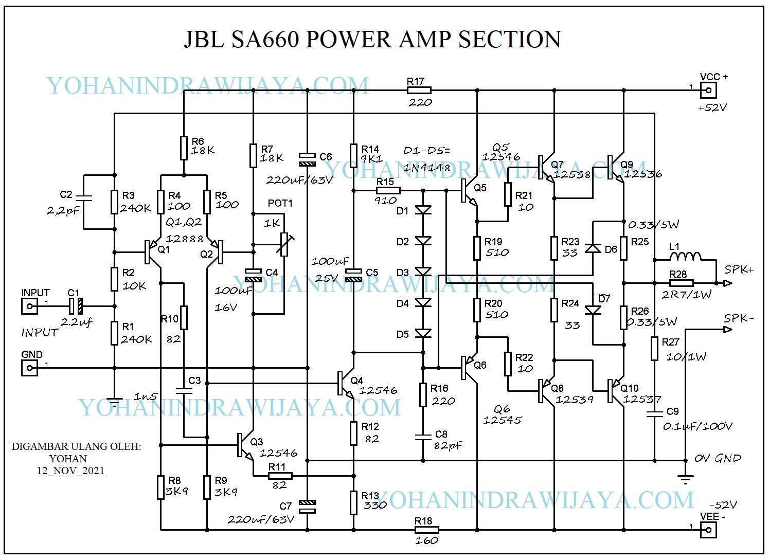

Плавно движемся вперед в прошлое, к JBL SA-600
Не, ну зачатки разума есть.... Не более. Развитый дифф с зеркалами + ОК+ОБ(нагруженный на ИТ)+выходная тройка ЭП - в сумме дадут порядка 80db глубины ООС на 20 кГц - в настоящее время маловато...
D7 открыт, D6 закрыт. Я точно всё правильно понял?? :unsure:
Номинал R3 - "аццкий". М.Васильев подскажет, как это сделать лучше. :)
Да оба должны быть закрыты. Хотя, да D7 открыт. Скорее всего на схеме ошибка - д7 нужно перевернуть. Думаю это такая защита по току выходников. Подобные защиты хреново работают, т.к. диоды приоткрываются значительно раньше порогового тока и вносят искажения. Гораздо лучше триггерная защита (как в усилителе Арасланова).

Радио5 за 86 год. Похожий вариант ЭА/Супер А в усе Митрофанова. Принцип схож.

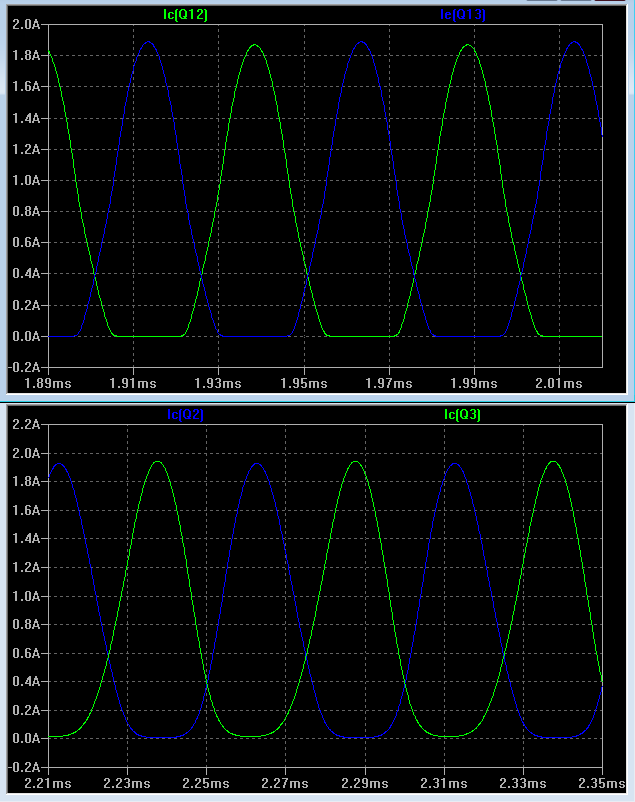

Хрень эта ваша ЭА. Не работает это от двух диодов. Я не поленился и покрутил в симуляторе. Подключал только диоды и диоды с резисторами на вход тройки (перегружает УН, кстати) и на вход второй ступени - бесполезно. Выкинуть эти диоды и забыть/забить...

Я тоже не понял, зачем нужны D6 и D7.
Чтобы ток через выходные транзисторы был как в нижней части картинки (короткий спектр как в А классе ), а получилось как всегда... (в верхней части картинки).
Поделись моделькой.

Я вообщето про митрофановский писал. Там узелки по резистивнодиодной цепи красивенькие на синусоиде идут и все работает. Вам же лень глянуть.

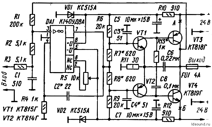

Ток по входу биполярного транзистора - это издержки данного типа усилительного прибора. Схемы, управляющие биполярами чисто током базы есть, но распространения не получили, т.к. требуют учитывать как коэффициент усиления этого тока танзистором, так и его линейность в рабочем диапазоне токов, что при существенном разбросе этих параметров между экземплярами потребует их предварительного отбора. Поэтому "исторически прижилось" именно управление напряжением, где у BJT всё гораздо более типично и предсказуемо.

Имелось в виду что-то такое (первое, что вспомнилось - Дорофеев, 1991 г.):
Конечно, не образец совершенства, но как-то работает. :)
И напряжения база-эмиттер на выходниках конечно присутствуют, пропорционально входным токам их баз.
Ну и ещё каскад с ОБ - повторитель входного тока, как пишут про него в умных книгах ...
Когда человеком овладела идея-фикс - "токовое управление", тогда получается Дорофеев-91.
Если цель проектирования - получение высоких значений целого комплекса параметров, то нужно применять глубокую ООС.
Значит из всех возможных вариантов должен быть выбран тот, который позволяет получить максимальное усиление и
по возможности простую коррекцию этого усиления.
Сразу выяснится, что ОЭ в выходном каскаде создаёт кучу проблем с этой самой коррекцией, которые отсутствуют в тройке повторителей.
При этом, какие у него преимущества? Низковольтный усилитель напряжения, и всё?
Какие плюсы у ОБ? Отсутствие местной ООС через ёмкость б-к, большая линейность по сравнению с ОЭ.
Я даже не знаю, куда прилепить в рассуждениях "токовое управление" - пофиг, какое оно.
