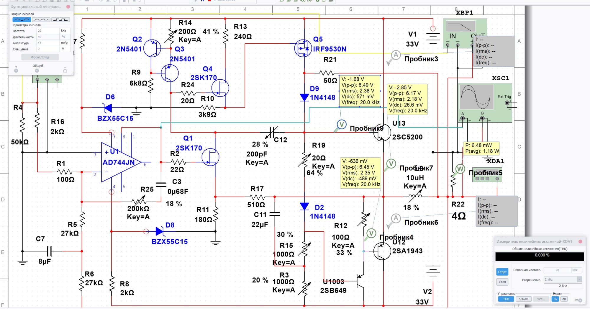

Самые проблемные - транзюки драйвера, они должны быть высокочастотные и довольно мощные
ох беда- разорение. кстати если их по два спараллелить то они и на выход при +-20 вольтах питания - подходят.

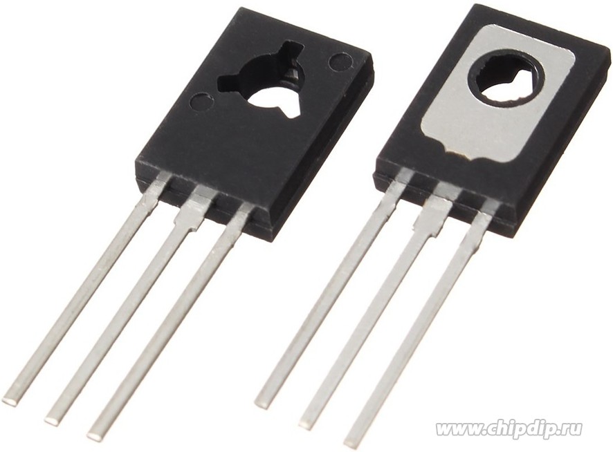

Знаю их, неплохие,но хочу попробовать всякие другие более крутые типа sqc sqa
А чем мой вариант плох с маломощными ВЧ ?
Ведь выход паралелят и норм, да и драйвер видел паралелят даже на импорте.
Да и вообще, в моей схеме петлевое - маленькое, там в драйвер даже 814-15 пойдут к.м.к
такие что ли? Они дороже, а ты всё про бедность жалуешься. Вряд ли в твоей схеме будет разница.
Что касаемо паралеленья 3102/07, тут внимательность нужна чтоб им ток не превышать, да и габариты каскада больше чем на паре БД.

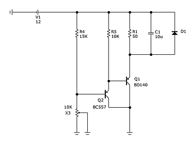

В линейном регуляторе напряжения для вентилятора, чтобы потише шумел, 4-х проводного допвентилятора для корпуса компа не нашел, тоже нормально работает. Значит и в усилителе будет.

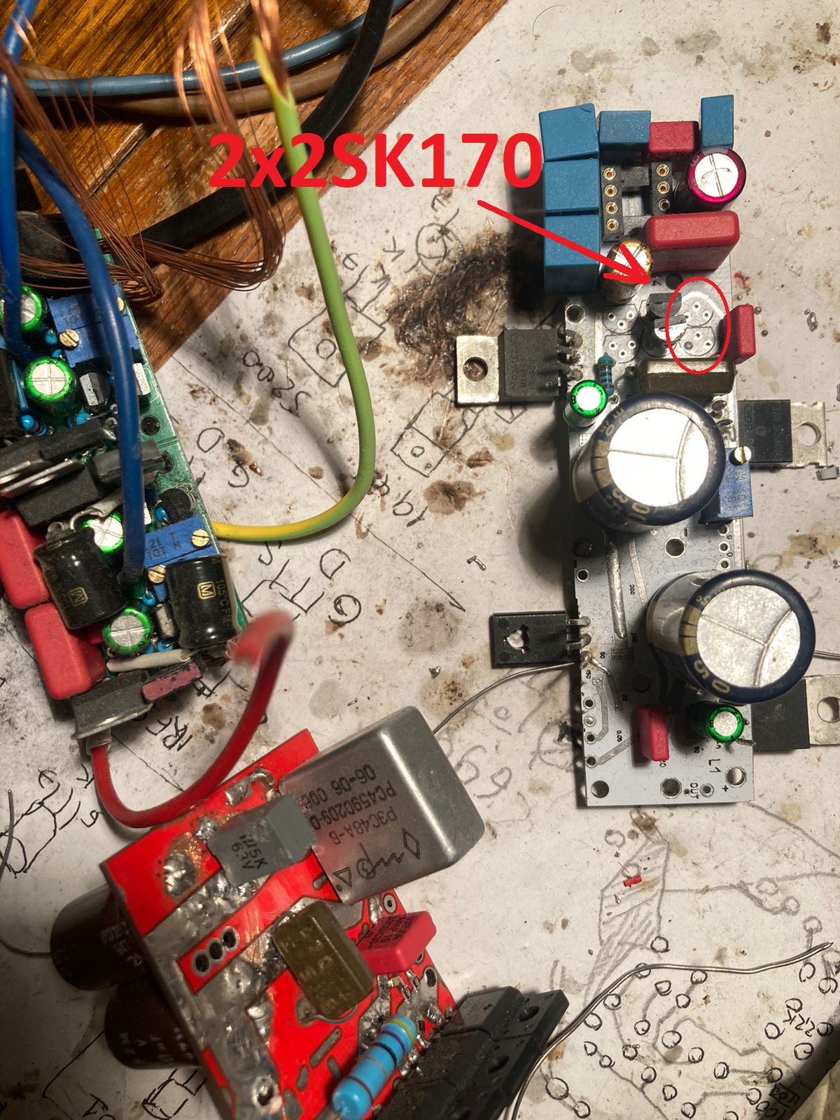

Я кстати удивился смдшным ёмкостям.
Завалялось случайно с плат, смд на 2.2 мкФ, поставил взамен трушных, но звучат нормально, хотя такие крохотные.
Удивительное рядом
Такого номинала и в малом корпусе они будут их отвратительной керамики с вероятностью 99,99%. Но если ваш неприхотливый вкус такое устраивает и для вас это нормально... Мое дело рассказать, а вы решайте что с этим делать.

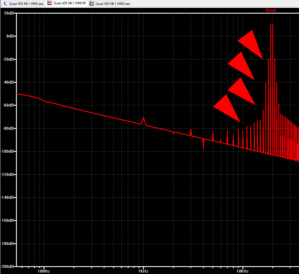

Музыка - сигнал поличастотный, и вот эти ВЧ-интермоды вьются вокруг полезного сигнала, воспринимаясь на слух, как шерсть и нечисть.
Для их ликвидации надо повышать петлевое усиление на 20 кГц.
А Селф этого не может. Застрял в текстурах.

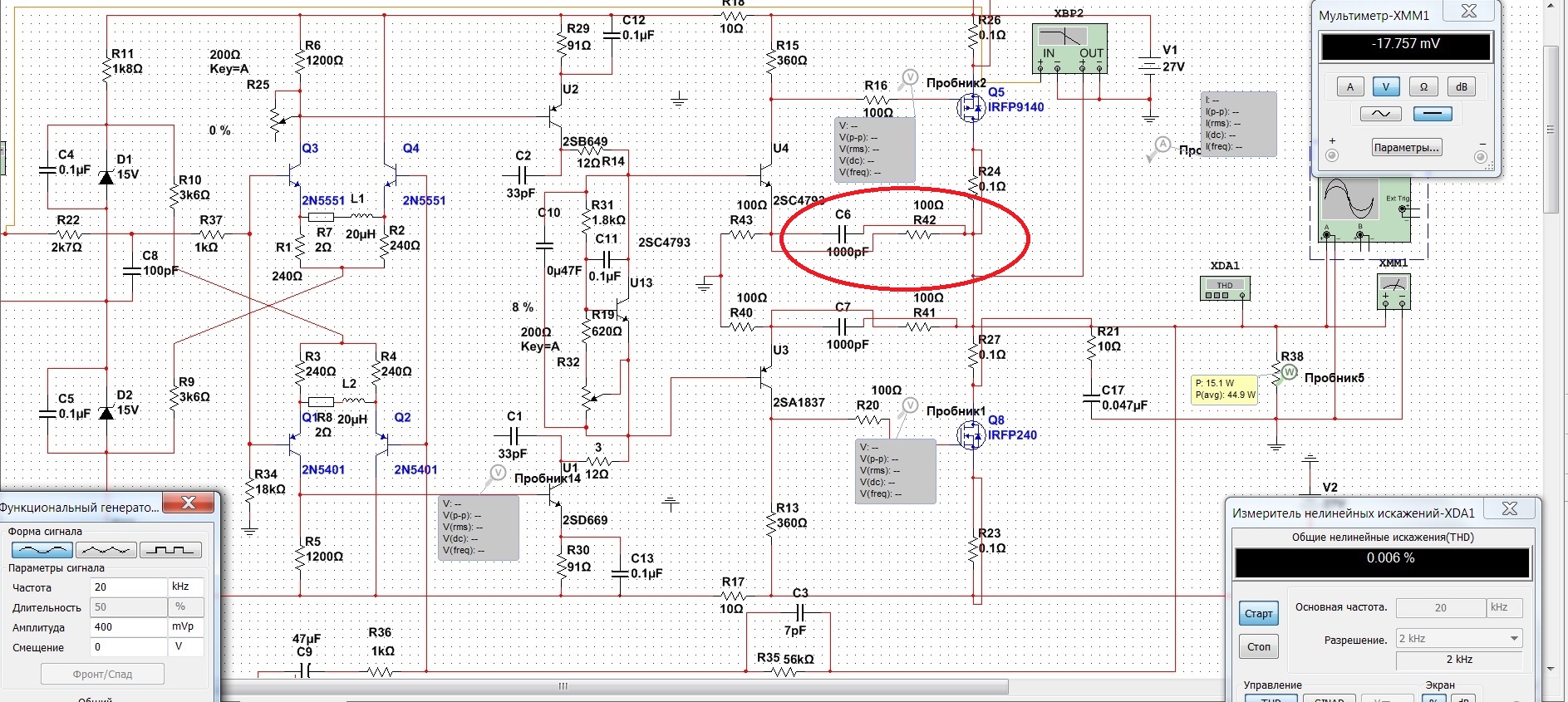

А коррекция т-образной цепью с резким спадом ачх после горба - спорная затея?
Рабочая.
9 Июн 2024
79
10
Сосновск
Антон
Рабочая.
Интересненько, где только её взять нынче? И на схеме я увидел нагрузку 32 ома. То есть это не для высокоомных. Питание +/-15. Сколько реально надо для обычных наушников? Я как-то намерил не больше вольта и было весьма громко. Какой еще клип для такого усилителя?

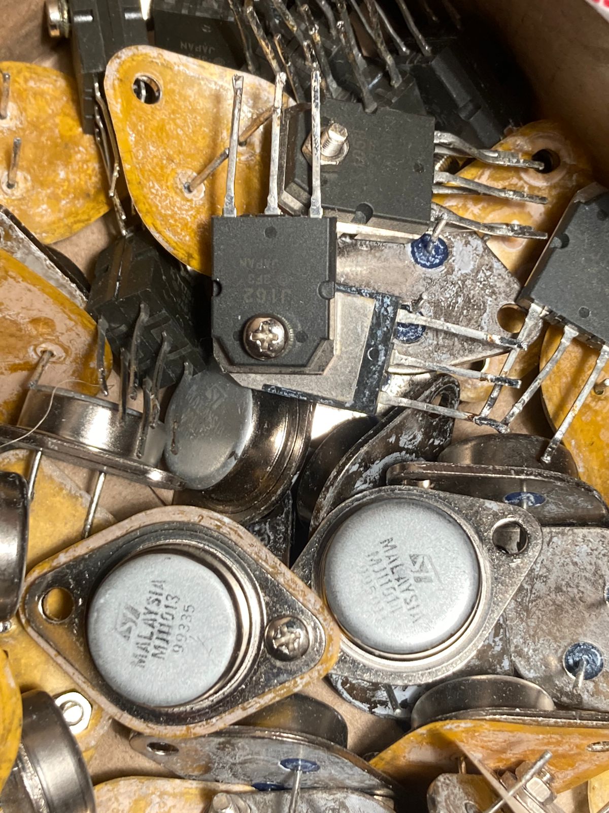

Пруфы - в студию.

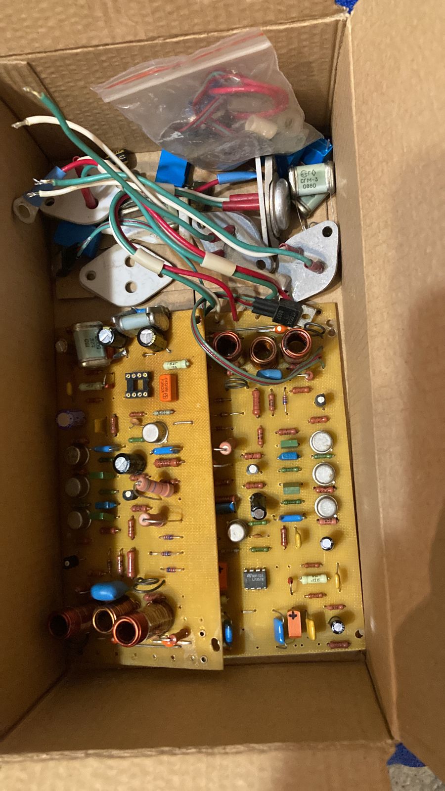

"БоРОДачу" подогнал КИТ Решетникова, Теслы были (или СТкашки, но из ретро, ещё не какашки), ещё Моторолы (железо), диоксид люминия (прокладки) и 2шт. УД2 подкинул, он выполнил, очень доволен Звуком (ТОСник, "В" в ВК и МОСТ) - драйв на АВВА, контроль НЧ динамика.
А это валяется у меня уже давно, стыдно, что не запустил, отстроил, поэтому "Звука" на "Паяльнике" нет больше (заболел). Там, кстати, ЬП на КРЕНке и два рыжих эпкоса, вима 22мкФ (вольтодобавка) для ИТ на смд (Алекс в шляпе направил, что купить)

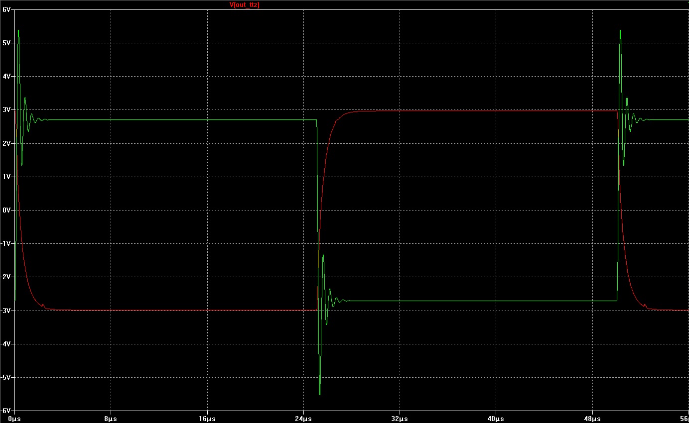

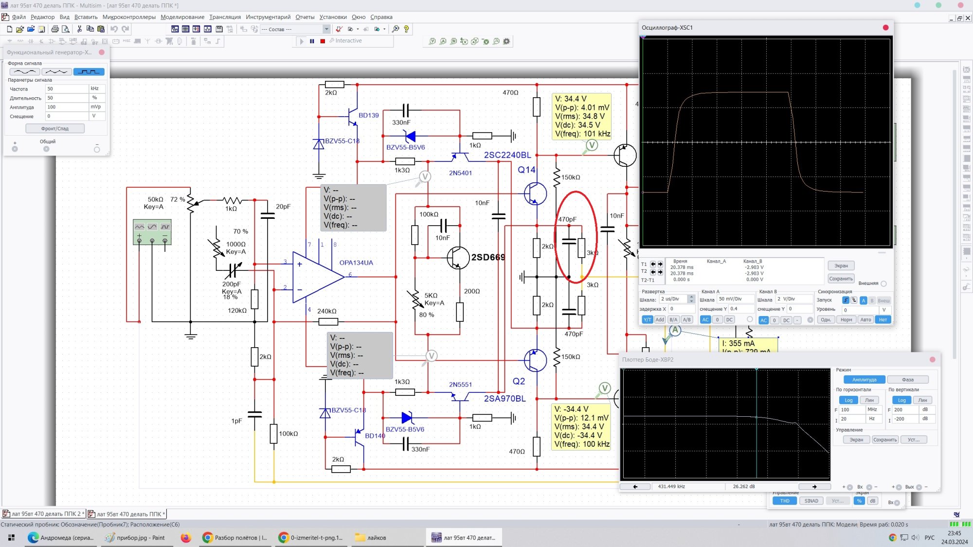

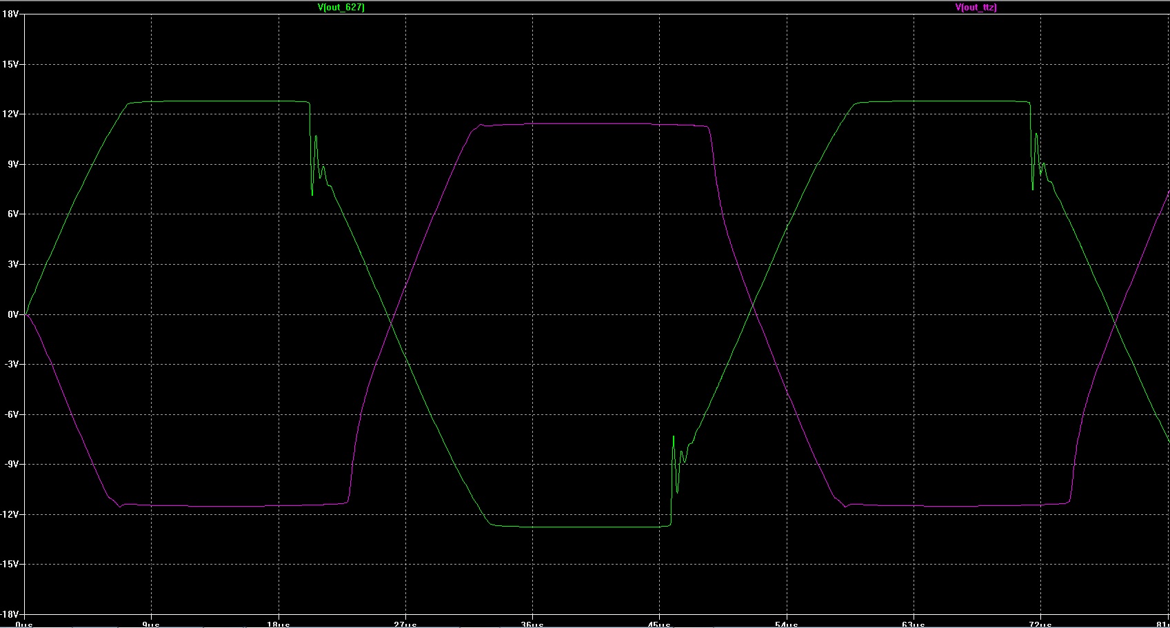

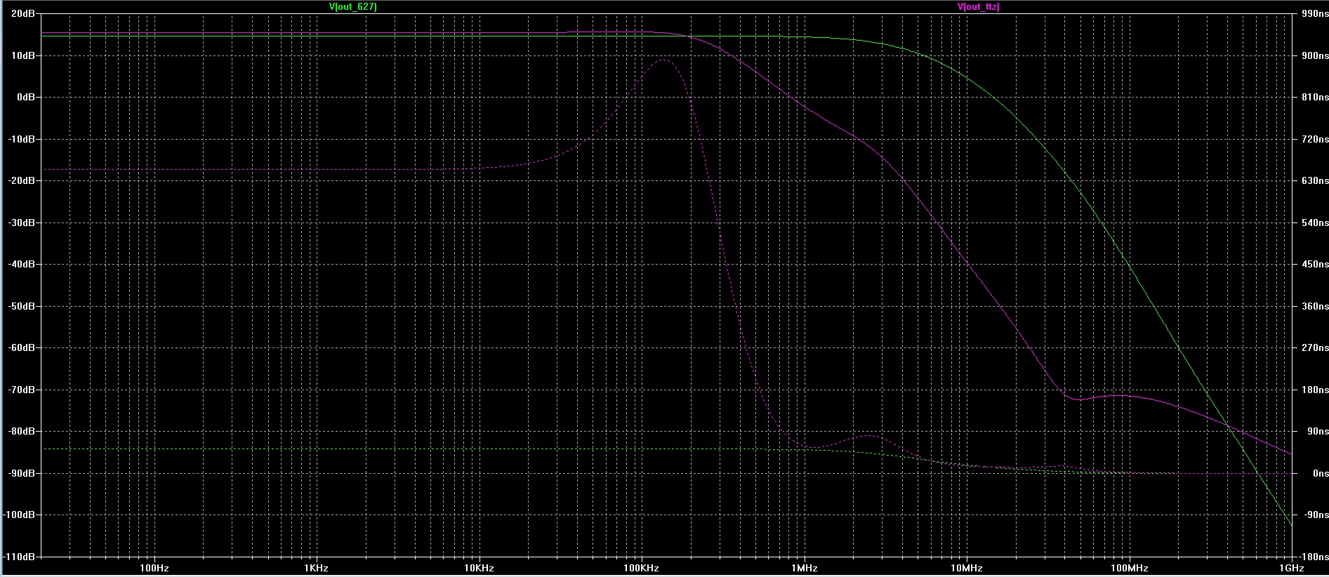

А мне всегда нравится поведение товарища Петрова. Так поймаешь его за руку, а он приходит и как будто ничего и не случилось. Это называется "ссы в глаза- божья роса". Но на этот раз господин Петров со своим усилком попал на кухню. Будем из его поделки кашу из топора варить.
Была взята любимая схема господина Петрова и вместо убогого ОУ ЛФ357 был взят элитный OPA627 стоимостью больше 3 тысяч российских рублей.
Чтоб не было сомнений вот графики гвоздей в заднице, всё на месте. Задержки Петрова маленькие, Тотентанца- большие.
Снимем меандр
Уууу... выбросы на зелёном графике показывают проблемы с коррекцией, но заодно и охрененно высокую скорость нарастания, тут у старенькой 157уд2 казалось бы и шансов нет. Правда по моим замерам и у неё получилось не меньше 15В/мкс.
Снимем клипчег:
Ой, и тут у зелёного Петрова тоже какие то проблемы начались. Но Петров конечно не виноват, это ОУ недостаточно хороший.. наверное..

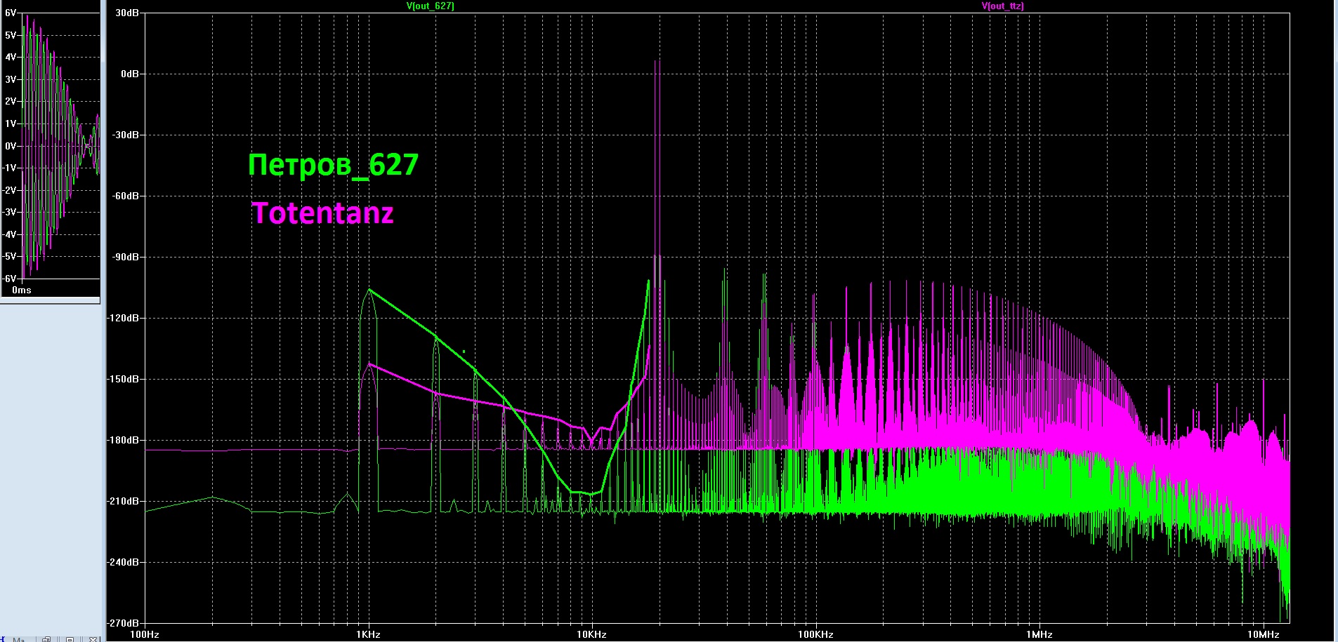

Замерим ИМД, уж тут то Петров_627 покажет этому ублюдку отечественной промышленности класс, ну держись Данс Макабр поганый. ..
Ой. А что случилось? Нагрузка выставлена обоим по 32 ома.. И чёт как то.. Не очень. 627-ой умудрился ИМД даже в область слышимости засунуть. Позорище для ТФ-усилителя.
И что , Петров? Лучший ОУ в твоей схеме, дорогой настолько что дороже моего усилка вместе с трансформатором БП корпусом всеми деталями и заказной платой. Бяда бяда.. Усиления в транзисторной части нету? айайай ..Транзисторов то поровну, там 6 и тут 6.. Сочувствую горько вашему горю.
ЗЫ. Тут нелишним будет ещё вспомнить что Петров_627-ой по барски в режиме молчания кушает 92мА, а Totentanz всего 21. Почувствуйте разницу данную нам в ощущениях.
