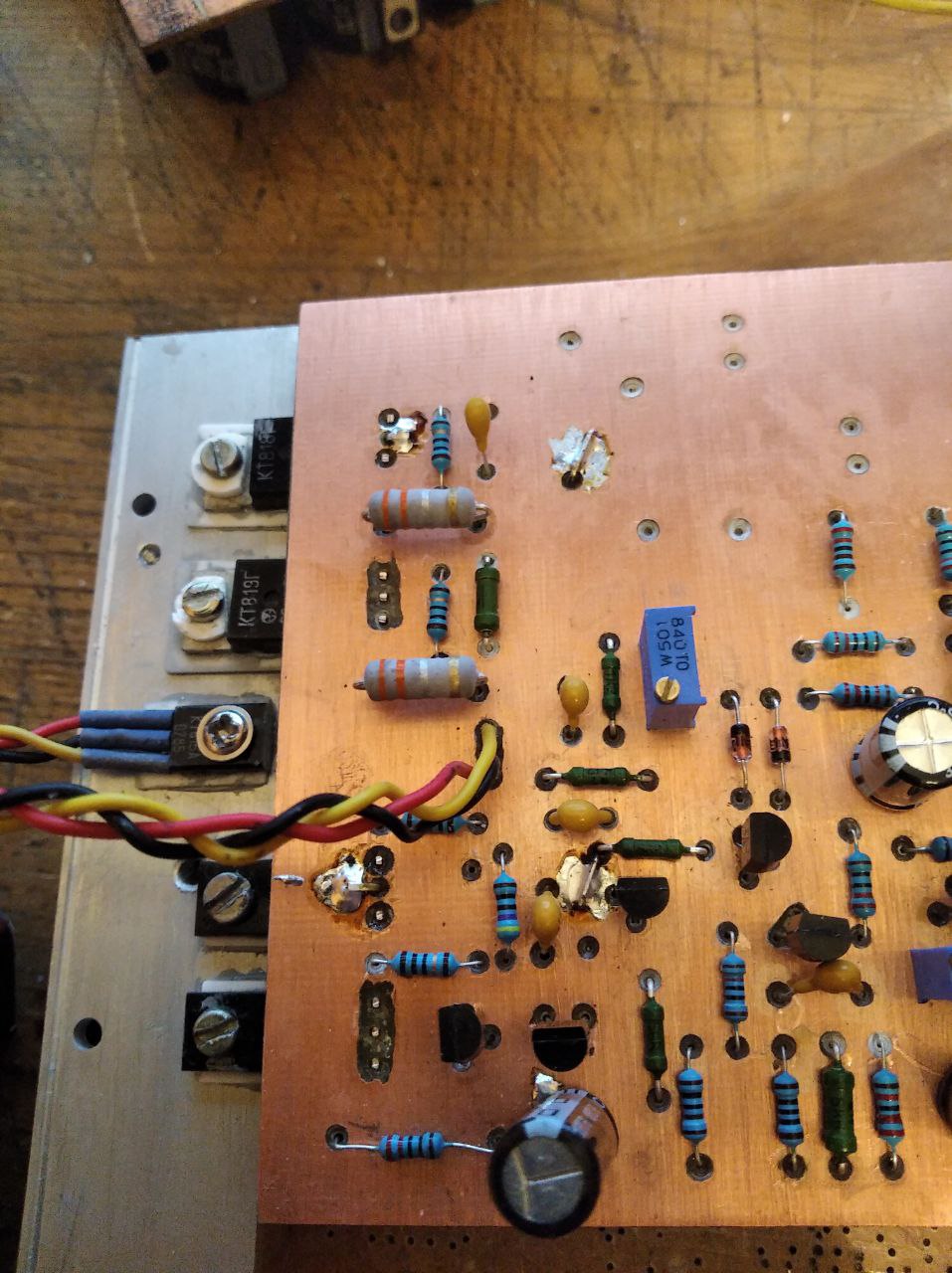

к чему это приводит в транзисторе?
NEULO
14 Июл 2019
3,823
1,934
93
Одинцово
4
балин, приводит это к повышению утечки, а если ещё погреть то транзистор может открыться. поэтому греть класс б перед прослушиванием не просто вредно, но и опасно. ибо термостабилизации в таком классе может и не быть. не проще ли, сразу задать небольшой ток покоя, раз звук нравится? мы ходим по кругу, я говорил это уже раза три. думаю понятно откуда яду взяться?)
NEULO
14 Июл 2019
3,823
1,934
93
Одинцово
4
пациент тупой как дрова, несите нового)

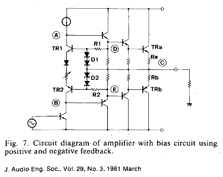

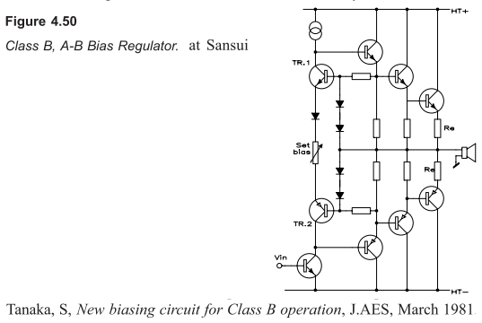

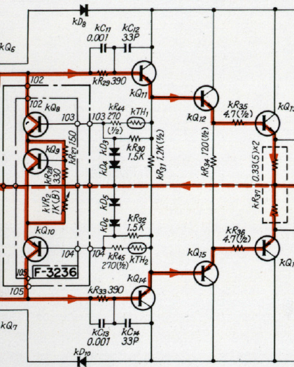

А скажіть, чому той дуже грамотний дядько (С) використав один кремнієвий і один германієвий транзистор в стабілізаторі режиму свого підсилювача?
Идея термостабилизации аналогична идее Алисона для ВК «тройка» Дарлингтона. Здесь напряжение снимается с 4-х БЭ-переходов.
Акулиничев использовал «двойку» Дарлингтона без эмиттерных резисторов для уменьшения коммутационных искажений при малом токе покоя. Напряжение БЭ-переходов у мощных транзисторов существенно ниже (0,45...0,5 В) по сравнению с маломощными (0,6...0,7 В). Поэтому двумя кремниевыми транзисторами невозможно открыть транзисторы термостабилизации с суммарным напряжением БЭ-переходов более 1,2 В. Для решения проблемы и был применен германиевый транзистор с напряжением БЭ-перехода 0,2 В. При этом суммарное напряжение БЭ-переходов составляет около 0,8 В вместо 1,2 В.
    31.4 KB · Просмотры: 83

технически можно и кремниевым шунтом транзисторы открыть но класса Б скорее всего не получится в имеющейся конфигурации.
Это всё приводит к тому,что грамотные проектировщики об этом эффекте знают и рассчитывают ток покоя,и площадь радиаторов так,чтобы температура выходных транзисторов всегда находилась в той рабочей точке,при которой УНЧ прекрасно звучит. С этой целью усилители Marantz ,начиная с серии PM 17 и выше даже ставят термометр в середине,стрелка которого показывает ,что усилитель прогрелся и заявленные характеристики и достойный звук гарантирован.

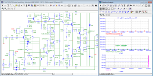

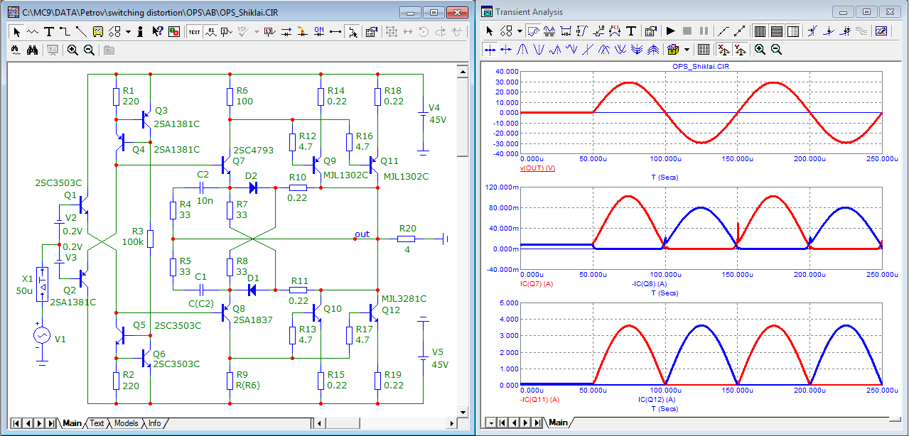

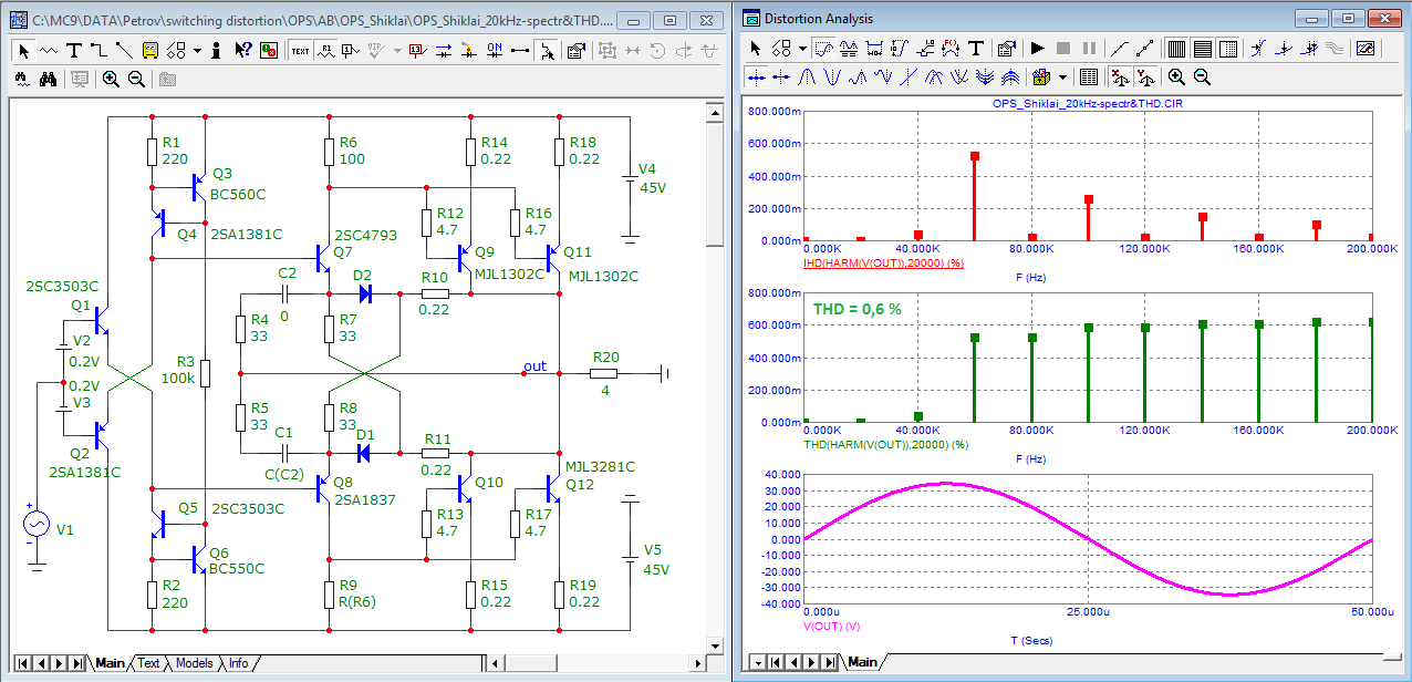

Вопрос к тов. Петрову. Что скажете о таком ВК? Ссылка на источник
Вот схема
attachment.php
Схема после доработки. 0.005% на 4 омах и 50 в питания ток покоя 2 по 100ма
attachment.php
выставил ток покоя около 100 мА. Вот его работа
    62.8 KB · Просмотры: 112

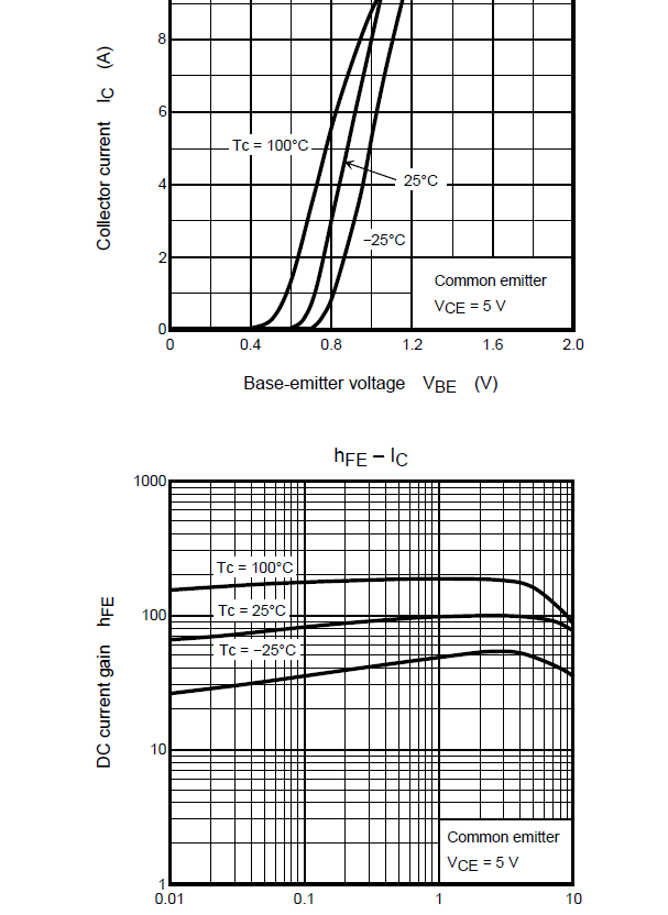

Достаточно посмотреть, что происходит с транзистором при нагреве кристалла с 25 градусов до 100. При нагреве корпуса до 50, кристалл запросто может нагреться до 100. Увеличивается в два раза коэффициент передачи по току и растёт на порядок ток покоя, если не принять особых мер по термостабилизации. Но даже в случае принятия этих мер, в любом случае уменьшается падение напряжения на база-эмиттерном переходе, что уменьшает ступеньку.
    49.6 KB · Просмотры: 61

Т.н. "токовый шунт" прежде всего нужен для работы выходников в ЭА. Танака опубликовал свою идею в AES (кстати, через месяц после статьи Хоуксфорда). А вот для термостабилизации в реальном усилителе были дополнительно использованы терморезисторы в базах шунта.

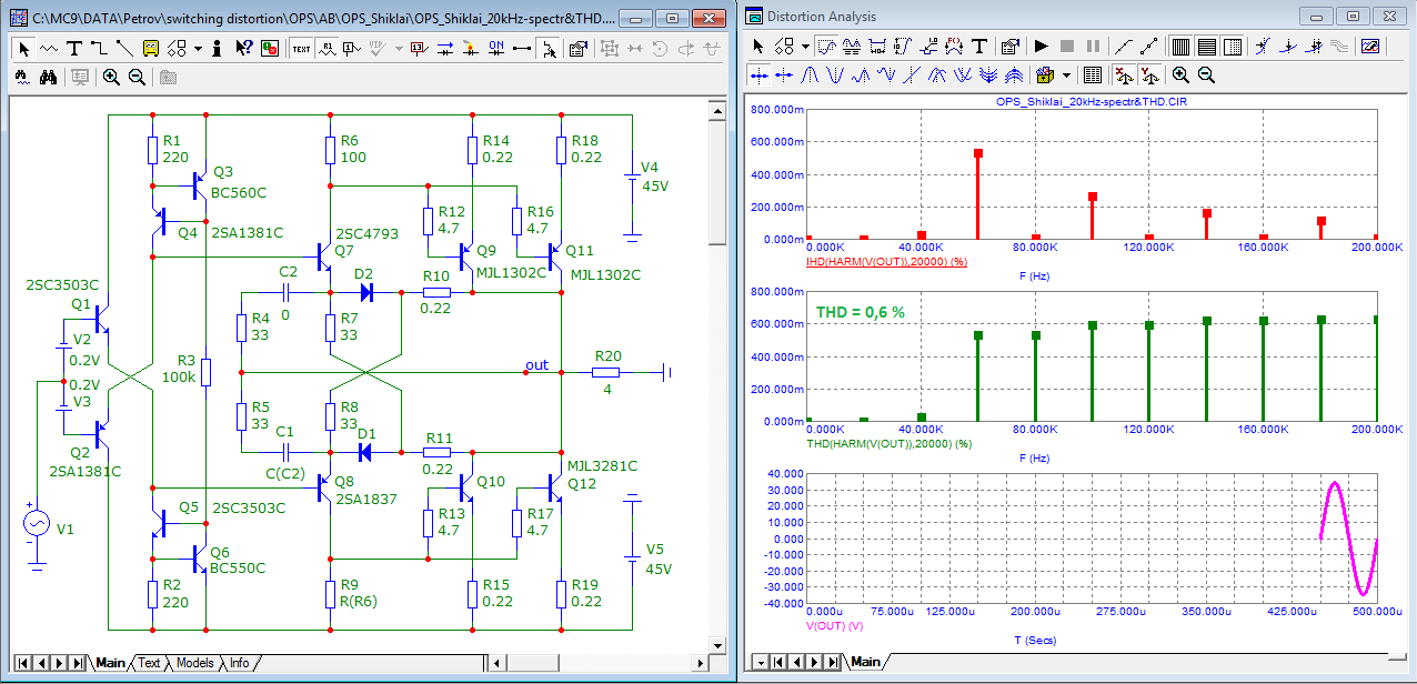

Petr-51
29 Дек 2023
625
-66
11
Беларусь
Могилев

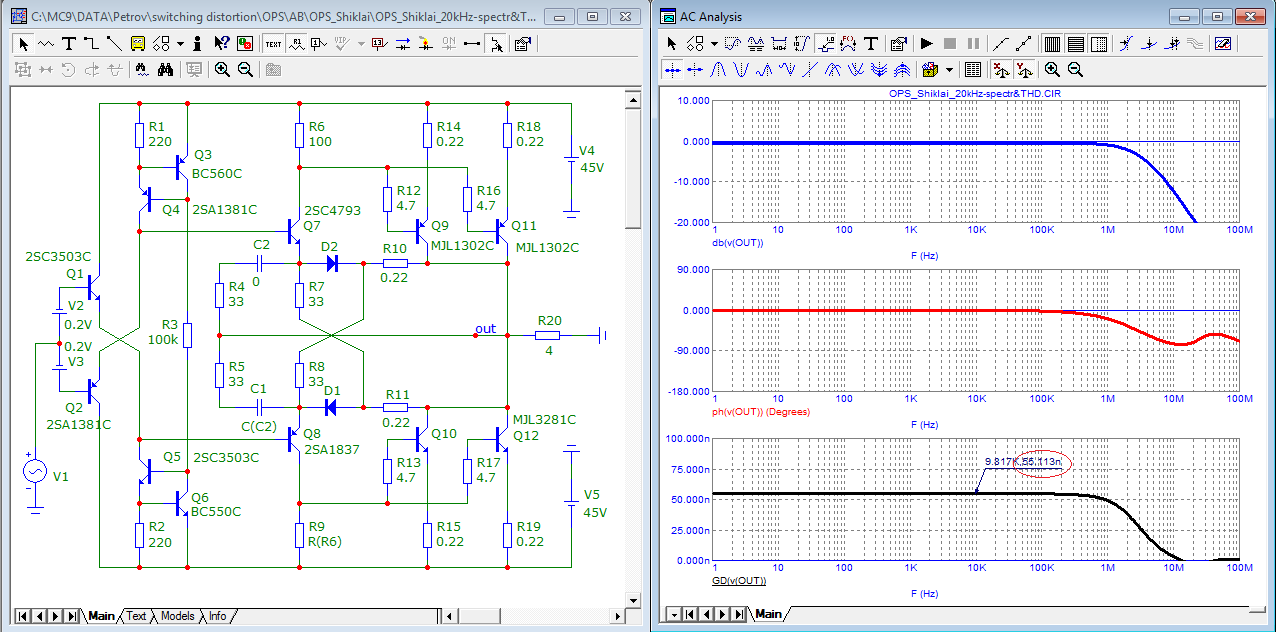

Ранее кто то из коллег со ссылкой на Амелиных (авторов книги по микрокапу) сказал что в микрокапе невозможно адекватно измерить Кг (THD) ранее 10-го периода.
Думаю что здесь требуется пояснение.
Понятие THD относится к установившемуся режиму, т. е. измерение производится по окончании переходных процессов. В ряде усилителей имеют место такие переходные искажения что мало и 100 периодов. Продолжительность переходных процессов зависит от наличия реактивных элементов в тракте: конденсаторы (на входе/выходе, в цепях ОС), индуктивности; а также от склонности усилителя к колебательным процессам, грубо говоря к подвозбудам.
Для измерения спектра и THD программа микрокап использует всего один период подставляя его как перед, так и после для получения достаточного количества периодов для нормальной работы FFT.
Когда мы задаем количество периодов для просчета «Harmonic Distortion» (например в 11-й и 12-й версии невозможно задать меньше 4-х периодов) то используется для просчета последний период. Я до сих пор использую и 9-ю версию так как в ней нет ограничения.
В усилителях постоянного тока (УПТ) как правило нет реактивных элементов (за исключением индуктивности на выходе которую желательно избегать или использовать минимально возможного значения), поэтому и нет переходных процессов или они очень кратковременны.
На примере ВК на основе Шиклаи проверим возможность измерения искажений.
Для начала снимем диаграмму Боде. На ней мы видим что ГВЗ постоянно от DC как минимум до 500 кГц и равно 55 нс, это примерно 1/1000 периода сигнала частотой 20 кГц.
Для остальной части звукового диапазона и того меньше.
Измерим спектр и Кг на 10-м периоде.
Измерим спектр и Кг на 1-м периоде в программе 9-й версии.
Как видим, благодаря малой задержке прохождения сигнала и отсутствию переходных процессов, результаты измерений одинаковы.
Что касается искажений в период переходных процессов, то их ошибочно относят к линейным (но линейные - это отклонение по фазе и изменение амплитуды в установившемся режиме без добавления гармонических составляющих). Появление гармонических составляющих в спектре даже линейных реактивных цепей в период переходных процессов теоретически объяснил Л.М.Финк «Сигналы, помехи, ошибки».
    60.1 KB · Просмотры: 90
    61 KB · Просмотры: 86
    60 KB · Просмотры: 78

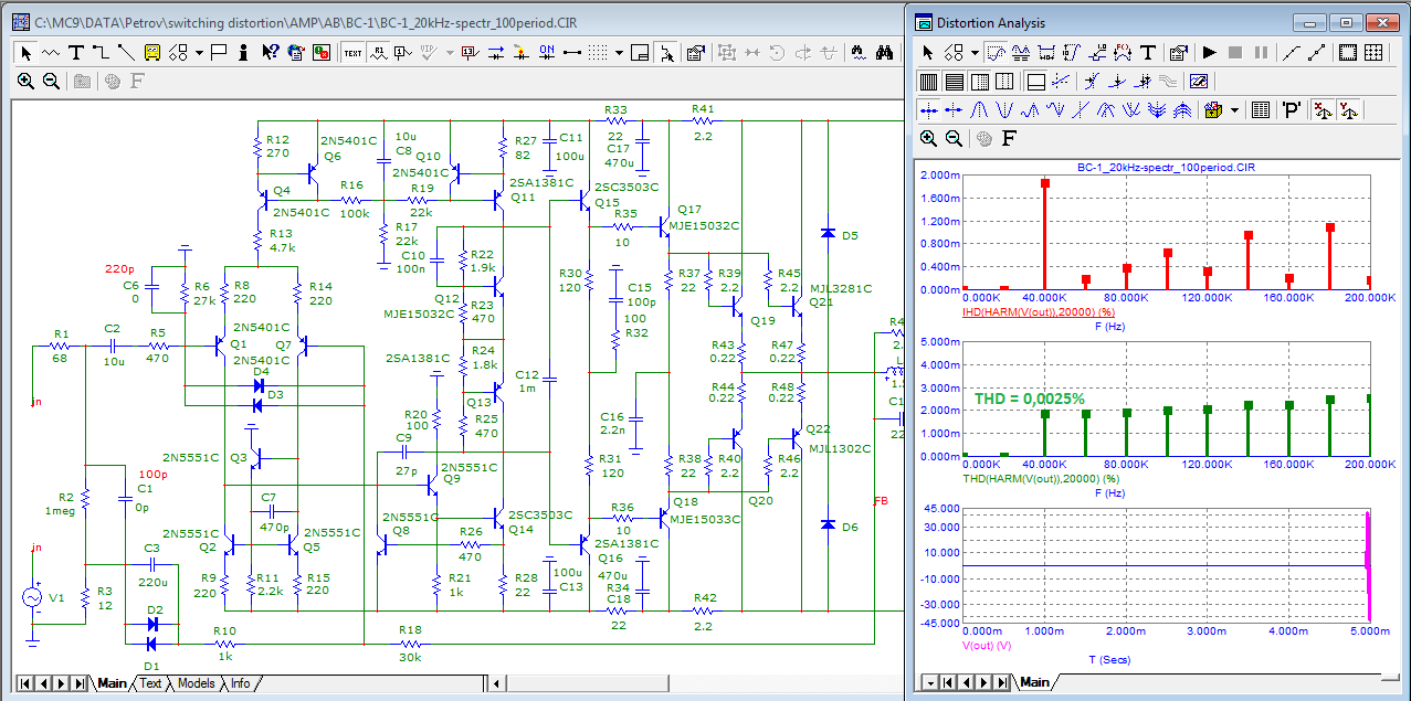

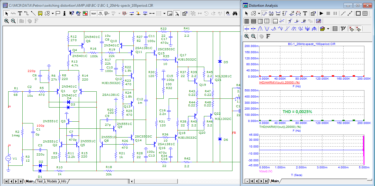

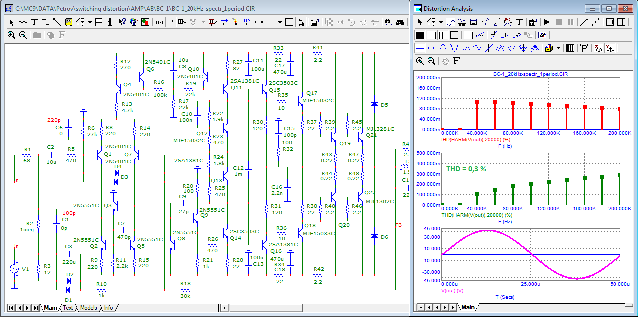

Измерители нелинейных искажений работают только в установившемся режиме. Что же видел Боб Корделл тестируя свой усилитель. Я измерил THD на 100-м периоде. THD=0,0025% - вполне приличный результат.
Ранее я показывал измерения продуктов искажений компенсационным методом и выделил переходные искажения на первых периодах бурстов.
Посмотрим какие же реальные искажения вносит усилитель Корделла, как оказалось они равны 0,3%, что более чем в 1000 раз выше результата измеренного в установившемся режиме. Причем измерено только до 10-й гармоники. На самом деле THD значительно выше если взять до 100-й или до 1000-й гармоники.
Именно этим методом и пользовался Грэм Мэйнард для косвенной оценки качества работы усилителей что вызывало много насмешек со стороны «теоретиков».
Получается что ИНИ показывает разработчику полную ерунду!
    75.2 KB · Просмотры: 78
    75.1 KB · Просмотры: 87
    75.5 KB · Просмотры: 87
Дяденька Петров. Споры с воображаемым оппонентом они конечно прекрасны. Но чтобы вам было полегче , почитайте вот здесь:
Вы можете и дальше Кг измерять сколько вам влезет в симуляторе, однако в железе мы упираемся в измерительные приборы.
По итогу гармоники 20кГц сигнала мне удалось замерить вплоть до пятой. Гармоники 1кГц теоретически можно замерить до 80-ой, однако смысла в этом примерно около нуля, достаточно двадцати которые попадают в звуковой диапазон.
В чём тут вообще дело? Измеряя на 1кГц мы получаем некие искажения в звуковом диапазоне, измеряя 20кГц- мы получаем только возможность проследить ход петлевого усиления за гранью 20кГц, очень приблизительно.
А ещё ведь можно померить ИМД, которые заметнее гармоник, которые "отражаются" по звуковому диапазону вниз и мерить их проще, в плане приборов. Вам что то мешает имд мерить? Напомнить про плохого танцора и про то как сдуру можно мозг сломать?

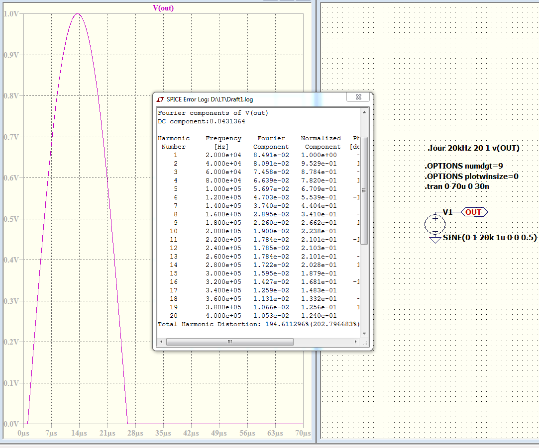

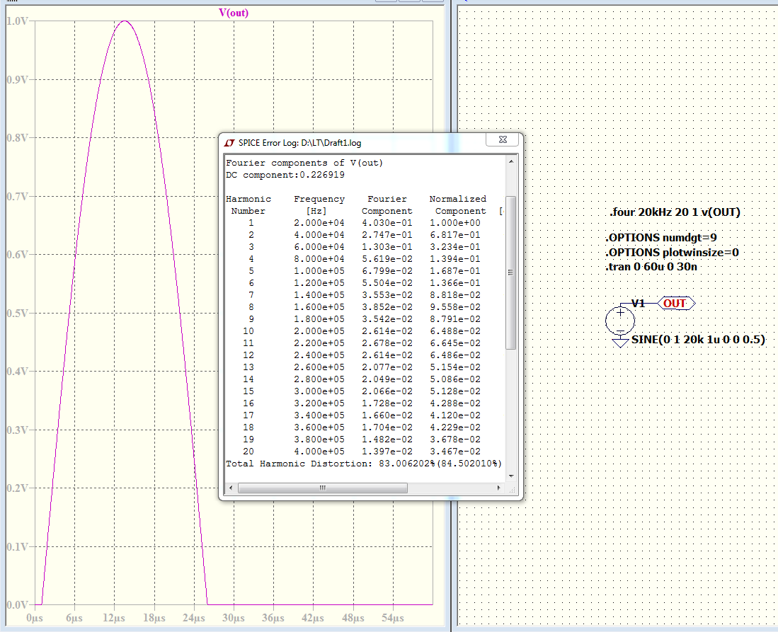

Безумие, оно такое, беспощщадное к Петрову и Финку.
Для получения гармонических составляющих в спектре никакие цепи не нужны, даже линейные, даже переходный процесс,
достаточно взять идеальный синусоидальный сигнал.
Что интересно, для одного и того же сигнала ТХД сильно разный:
NEULO
14 Июл 2019
3,823
1,934
93
Одинцово
4
в лтс счет настраивается как удобно. я использую обычно для быстрого счета .tran 10m 20m 100n
для более точного .tran 20m 40m 100n.

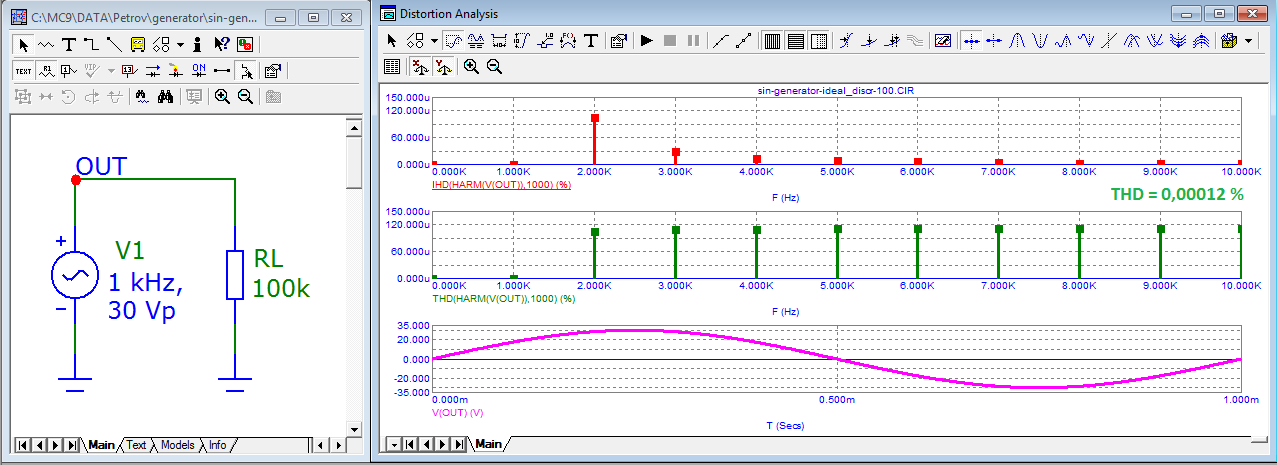

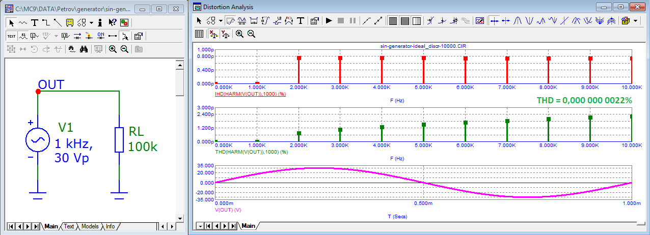

Хотел промолчать, не получается. :) Ранние версии МС некорректно считают на одном периоде, для этого нужно усреднение, об этом писали Амелины на их форуме, рекомендовали считать THD/IHD на отрезке длиной не менее 10 периодов. В МС v.12 вообще нет такой опции - выбор количества периодов убрали. Петров все еще пользует MC v.9, хотя на сайте разработчика все до 12й выложены, бесплатно.
я пользуюсь не ранней, а 9-й версией
при измерении спектра и THD необходимо вписать шаг выборки Miximum Time Step. Для большинства случаев достаточно выбрать шаг выборки 1/1000 периода (1000 выборок на период).
Вот результат просчета штатного (идеального) генератора при 100 выборках и при 10000 выборок.
Если взять еще больше выборок, то получим гораздо большее количество нулей после запятой.
И это на первом периоде генератора которому приписывают непонятно откуда берущиеся искажения.
    37.5 KB · Просмотры: 68
    37.5 KB · Просмотры: 56
