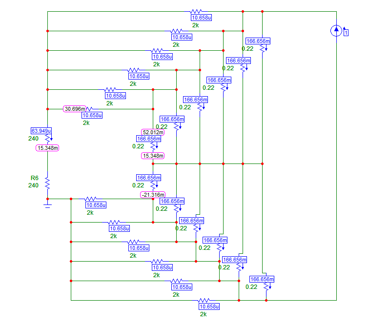

А какой у него ток покоя выхода..я не знаю.
Примерно 1 ампер - в схеме указано падение напряжения на измерительных резисторах. Там первые 15 ватт в чистом А.
Элементарно ,или по потребляемой мощности 600 Вт , или по выходной в классе А, 45 Вт 8 Ом. при питании +/- 42 В, получаем грубо где то 0,4-0,42 А на транзистор. Общий в районе 2,5 А. Если не врут с мощностью, при 15 Вт в чистом классе А шесть штук транзисторов в плече не нужно.

Не правильно я сосчитал ,если смотреть по схеме смещение на двух резисторах по 240 Ом 30 мВ, то пересчитав на 0,22 Ом . получаем 0,6 А на корпус или 3 .6 А н канал , при 43 В, мощность потребления составит на канал около 300 Вт .
И зачем считать было? Чтобы убедиться, что на их сайте пишут правду - 45 ватт/канал в классе А + 600 Вт общее потребление? Во вранье Аккуфэйз вроде никто не уличил пока.
Нет, там вот так получается
больно высокий кпд

забыли потребляемые тока и мощности остальных каскадов
Это вряд ли. Максимальный теоретический КПД в А - 25%. В данном случае, 15% при 90 Вт. Остальное (до 10%) - вполне соответствует остальным потерям.
Считал чисто из любопытства, сам имею класс А, с 2-я амперами.
