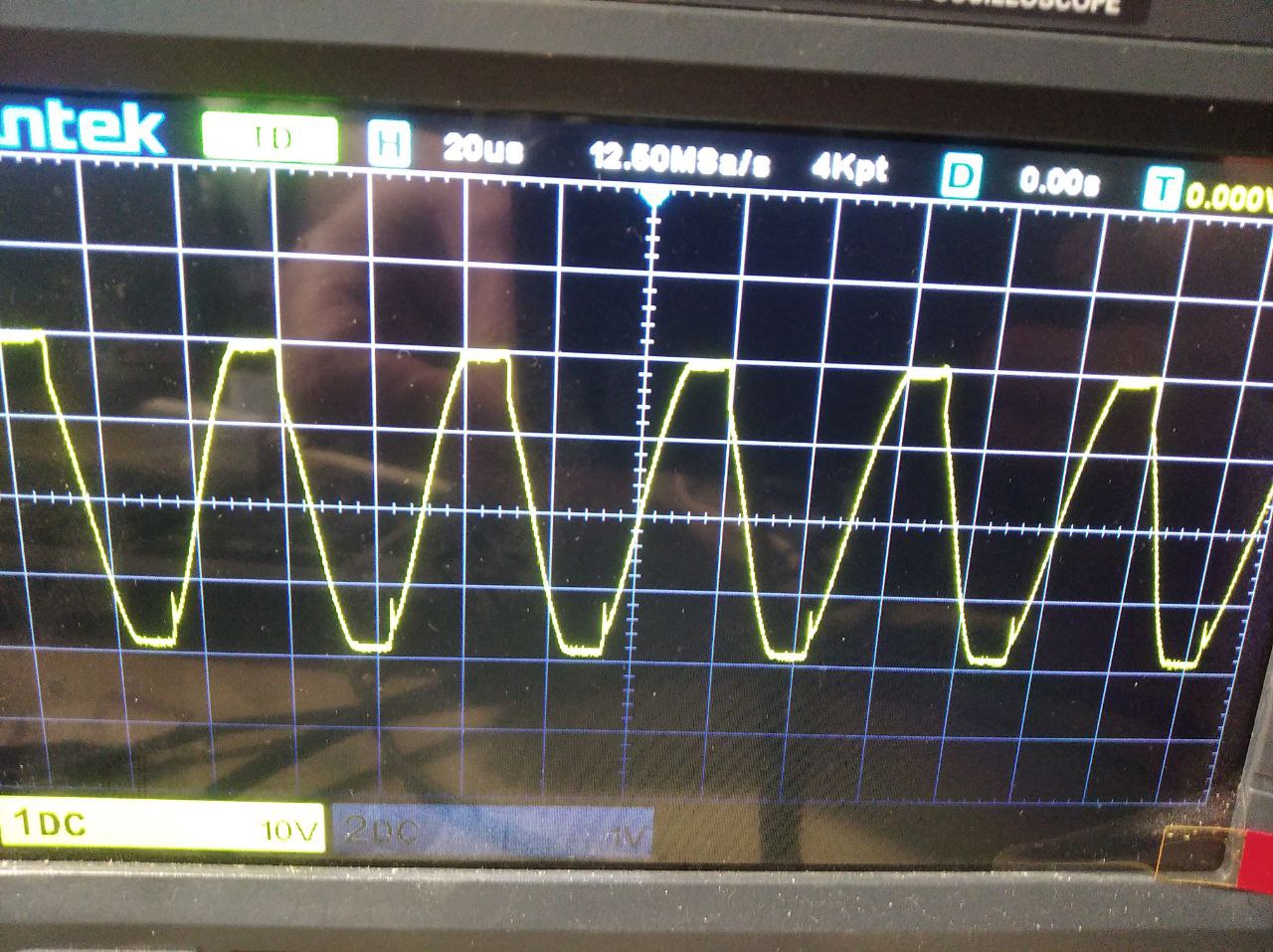

Клип усилителя с глубиной оос 80дб на 20 килогерцах. Чёт логика конструктора нихрена не работает.
Ещё я подавал на него "Петровские бурсты", понять как оно должно выглядеть я к сожалению не смог, толи мой цап их не может, то ли я в глаза долблюся. . Там же выбросы должны быть из за задержек, но у меня что на входе то и на выходе.. мдя..

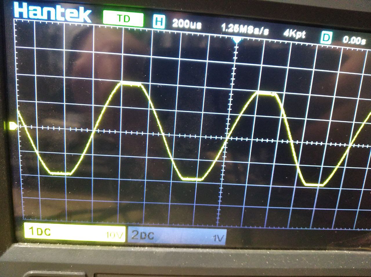

а это на 1 килогерце клип

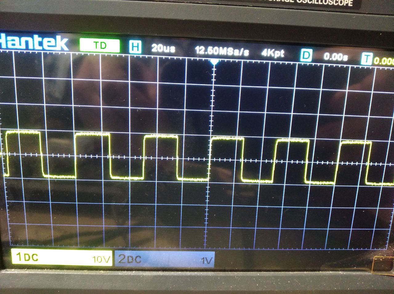

а это меандр 20к
а это меандр 20к
Просто для подтверждения "авторских теорий" требуются специальные усилители "авторской конструкции". :)

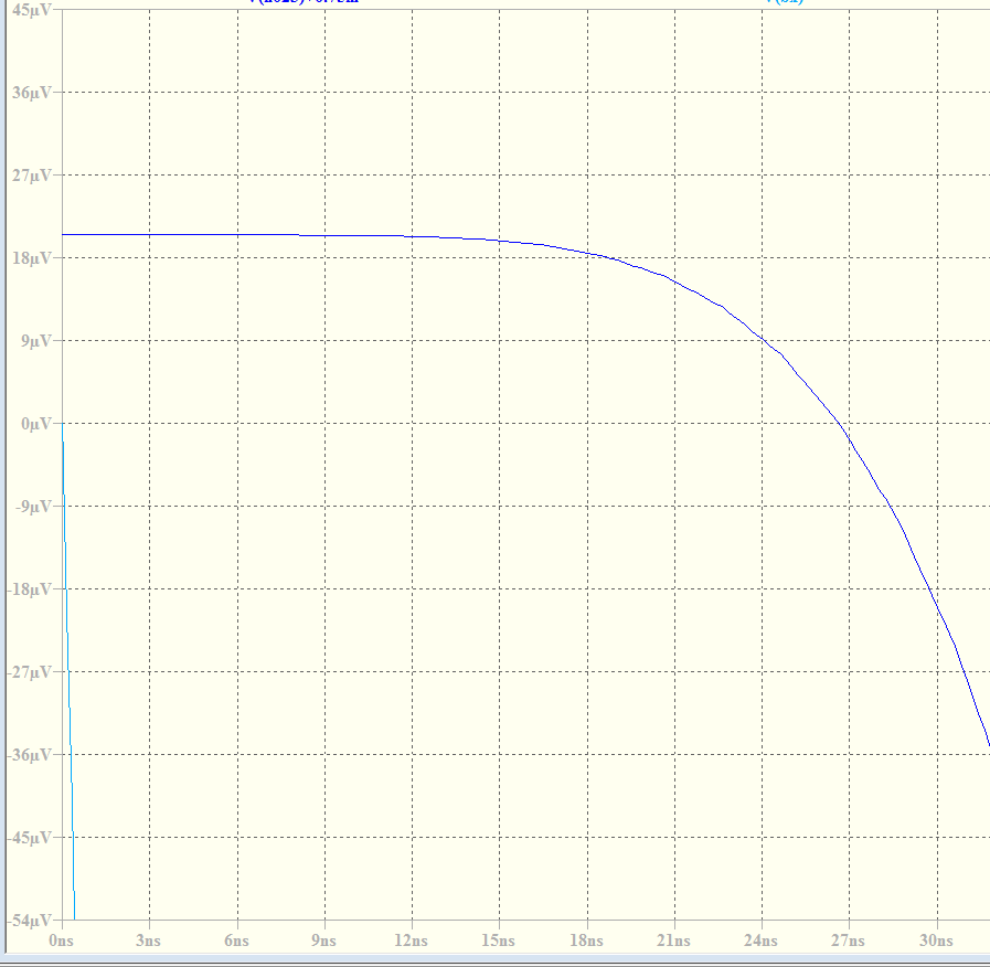

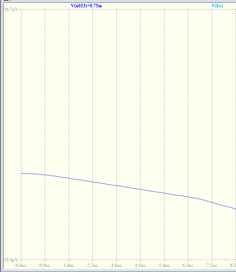

Вот что могут сотворить всего лишь 10 нс задержки!
Вообще-то два-три дня задержки не всегда приводят к перегрузке.
В усилителях перегрузка не возникает, поскольку задержки нет.
Совсем нет.
Никогда нет.
А запаздывание по фазе есть. Всегда.

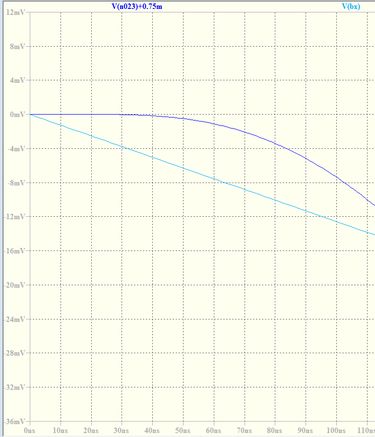

Вот так это выглядит в разном масштабе:
кажется, что 30 нс усилитель тупит, но если посмотреть внимательнее, вот так:
то тупёжка всего 8 нс.
А если ещё внимательнее:
то 300 пс.
Можно и дальше менять масштаб и выяснится, что выходное напряжение начинает меняться строго одновременно со входным, только поначалу с меньшей скоростью.

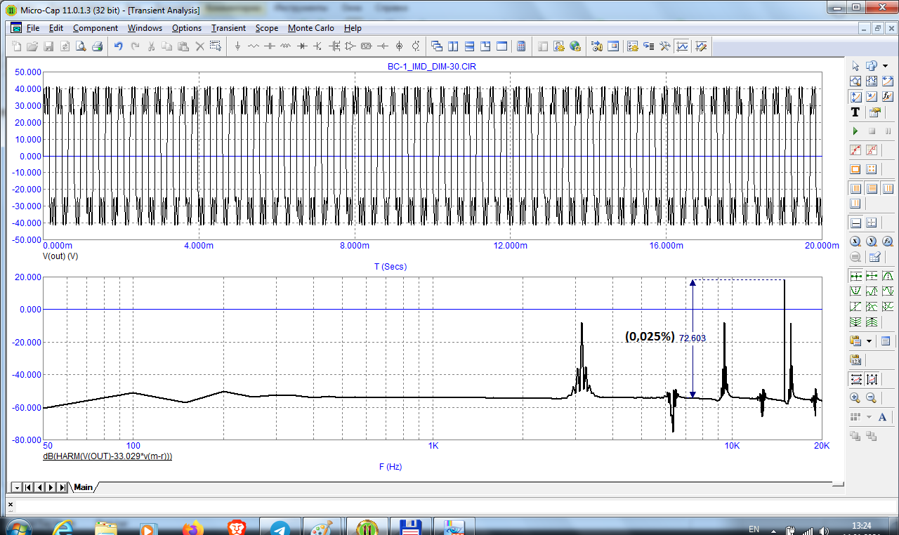

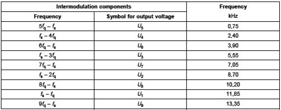

Пока Vitamir изучает новейшие методы тестирования чтобы ознакомить с ними нас протестируем модель усилителя Боба Корделла на динамические интермодуляционные искажения DIM-30 (по следам устаревших идей Оталы)
    134.3 KB · Просмотры: 78
    34 KB · Просмотры: 63

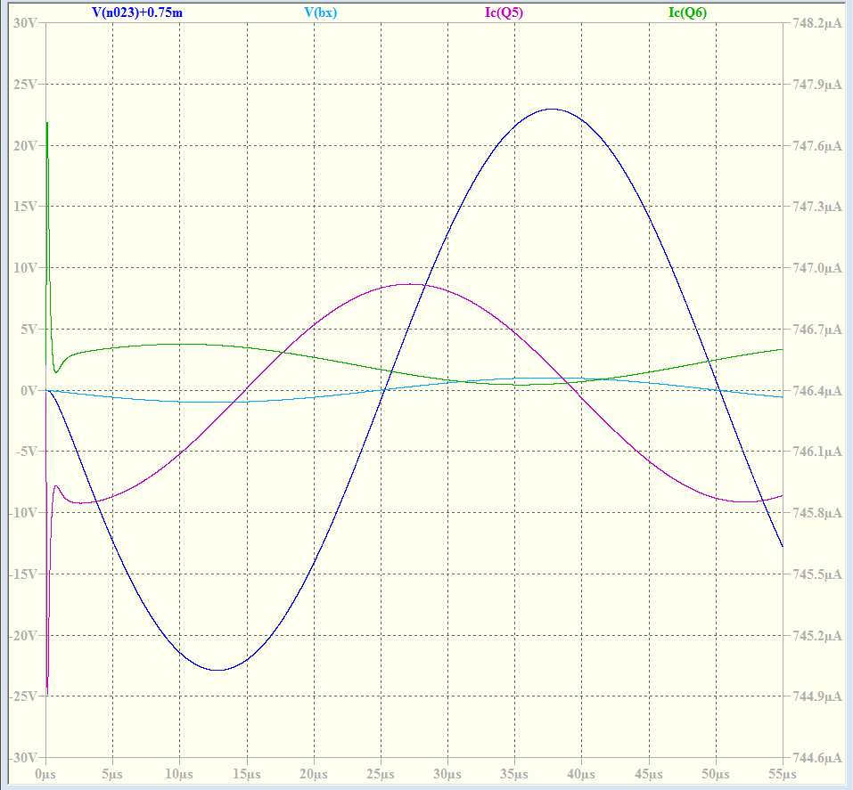

А вот каким образом реагирует входной дифкаскад на ударное изменение напряжения на входе:
токи транзисторов дифкаскада дают выброс величиной целых 1 мкА, режимный ток 750 мкА.
Коню понятно, что это мизер.
Что ж вас на говно-то так тянет?
Все эти димы - суть перегрузка каскадов, т.е. попадание транзисторов в отсечку или насыщение, при том, что уровень входного напряжения не превышен.
Давно известно, как не допустить возникновения перегрузки каскадов.

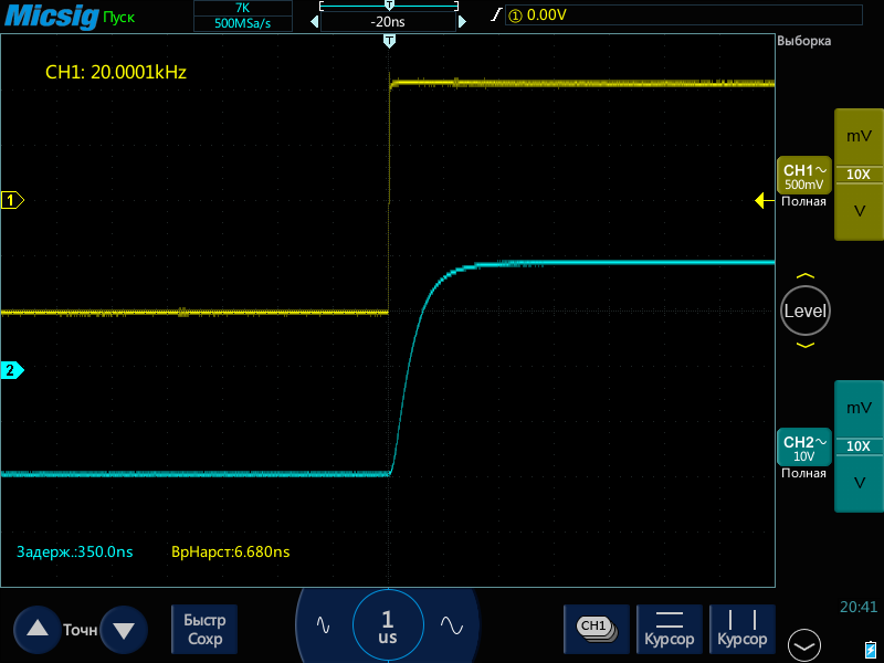

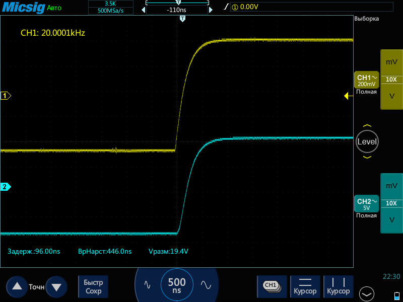

Хочу на цифровом осциллографе увидеть задержку сигнала в УМЗЧ. Именно увидеть. Именно её, а не фазовое запаздывание. И измерить.
М.Васильев
25 Янв 2022
2,297
698
Пестово
Максим
на меандре в точке суммирования видно
