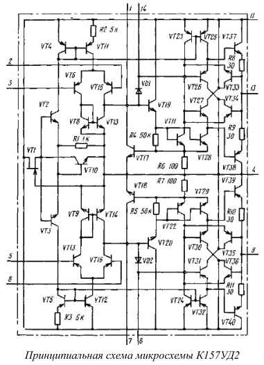

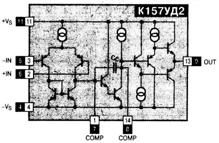

И всё таки один важный вопрос так и остался для меня неотвеченным, где в моей схеме, за которую я цепляюсь, наш друг СТТЛ нашел миллеровскую коррекцию? это наверное важно бы мне узнать.
наверно внутри микрухи. Внешняя коррекция тоже Миллеровская

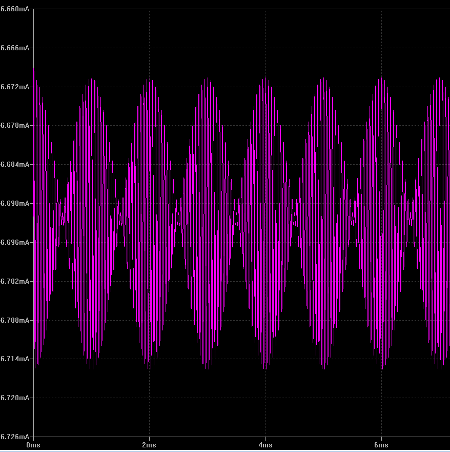

Внутри микрухи да, есть такая коррекция, ток она внешняя и двухполюсная. Причём подобную я применяю уже не впервые.)
Прикол в том что есть такая штука как эффект Эрли, это когда усиление транзистора меняется от его режимного тока. Стало быть большой размах тока - большие искажения. От него как раз сильно страдают ОЭ. Который тут- есть.
Однако при местных параметрах питания/мощности девиация тока УН вообще плоховато измеряется. Ну вот картинка коллекторные токи обоих транзисторов УН на фоне выходников:
Просто прямые линии.
Отдельно если глянуть:
Смотрим размерность слева.) Вот откуда берётся линейность.
Выходной ток и напряжение ОУ, опять же:
Напряжение побольше чем в "обычных" сверхлинейниках, поэтому эту схему я причисляю к "глубокоосникам".
И зачем я всё это говорю? Чтобы доказать что она имеет право на жизнь.

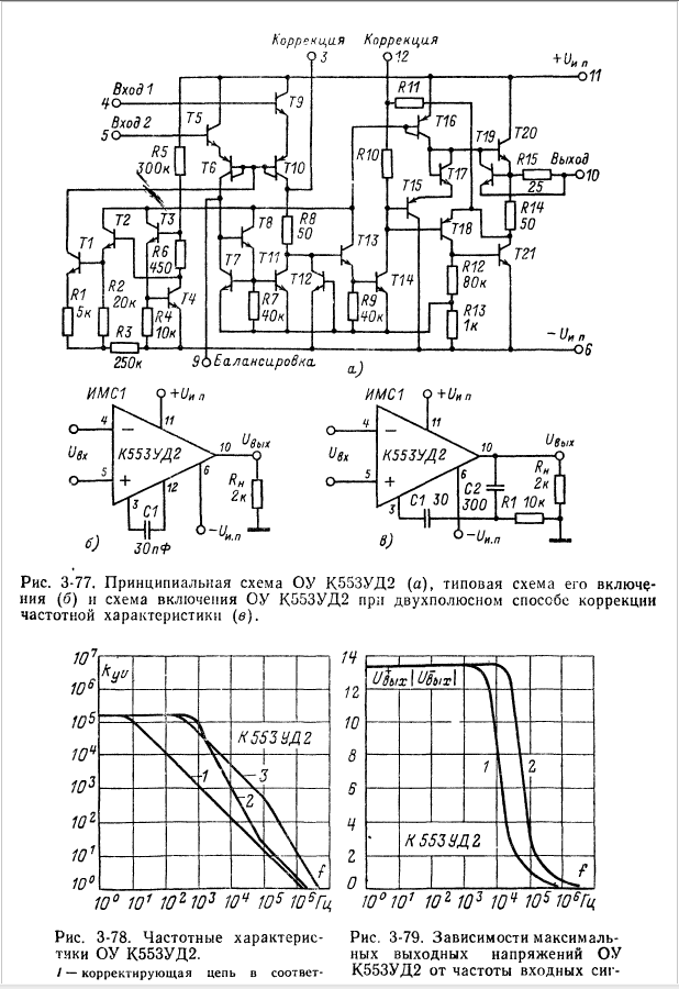

двухполюсная коррекция дает выигрыш в полосе пропускания на установившихся сигналах, в динамике она ведет себя плохо. На звуке отражается не лучшим образом. Поэтому от нее быстро отказались. Дуглас Селф привел в своей книге упоминание о ней, но в своих разработках не применял
Ну что мне, Селфа заставлять я не буду , конечно. А сам пожалуй применять буду и дальше. Для оу других , получше вариантов, пока не придумано.
Про такий спосіб корекції згадує не тільки Селф, але і багато інших, хто видав свої книжки після Селфа. Просто, це найскладніший з варіантів корекції, які можна розрахувати за допомогою логарифмічної лінійки. Але, для того потрібно трохи більше вихідних даних і більш глибоке розуміння схемотехніки і теоріїї регулювання.

про двухполюсную коррекцию кто только не писал
Я побачив виділене кольором в уривку з Тітце-Шенка:
"Впрочем, двухполюсная коррекция ухудшает переходную характеристику: на ней появляются положительные и отрицательные выбросы с размахом в несколько процентов от уровня сигнала." (С).
Маю сказати, що ці ефекти таки присутні, але можуть бути знівельовані за допомогою додаткового фільтру нижніх частот на вході підсилювача, наприклад. Або в інший доступний спосіб. Про це є трохи у Корделла.
Зазвичай, схема корегування підсилювача для звуку складається з кількох пов'язаних кіл, а не тільки з конденсатору біля виходу каскаду підсилення напруги.
І, зверніть увагу, мова про лінійні спотворення сигналу.

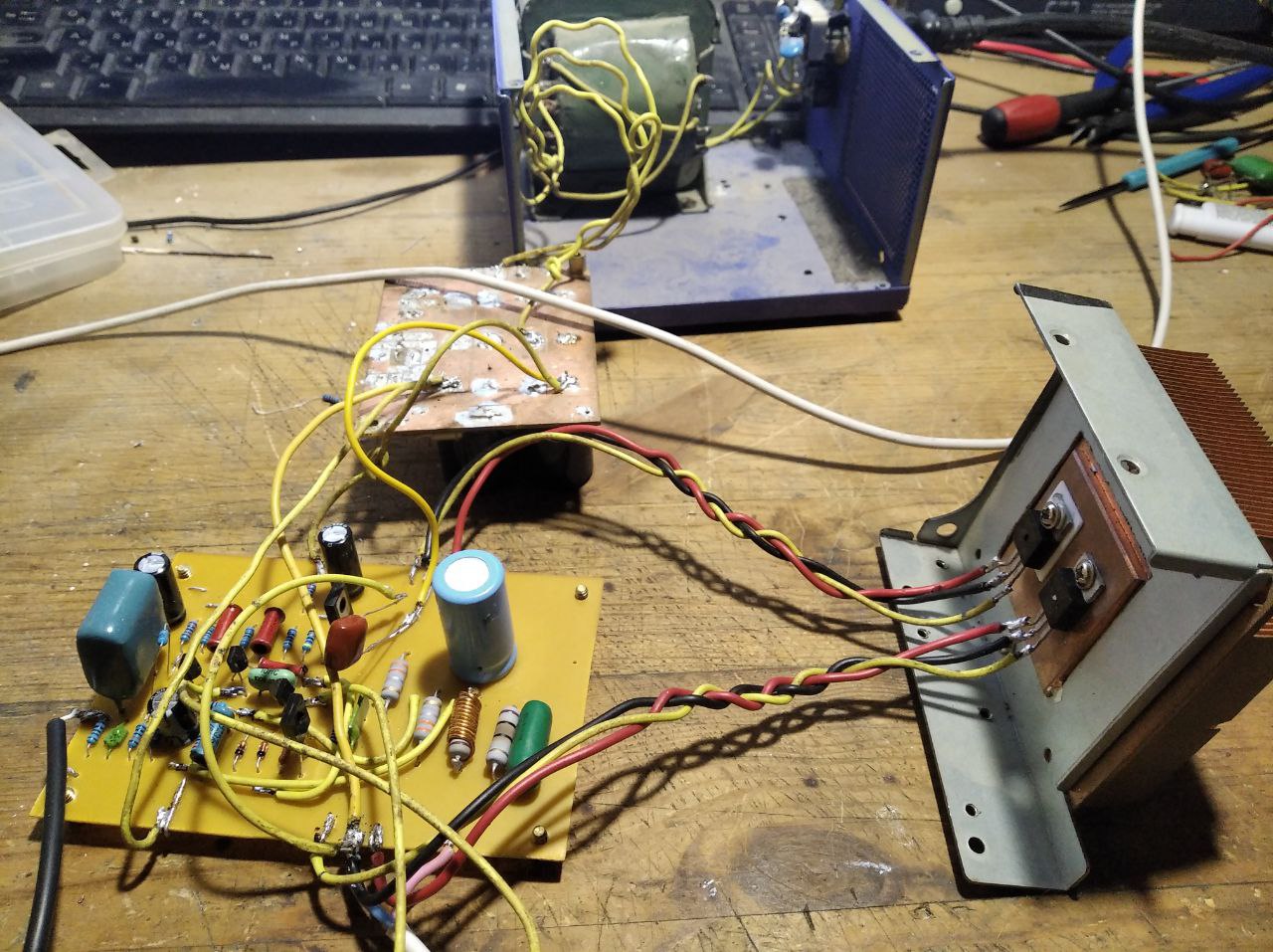

Может быть не те книжки читали? В своё время эту книгу подарил мне отец, я её зачитал до дыр и знал просто наизусть. Лет 12 мне наверное было.
Теперь бородатый бомж что-то тут мне предъявляет.. Вы это мне? (а то непонятно по имени, у мня имя латышское) слепошарый вы какой-то.. то-ли полуграмотный, моё имя прочесть не может.. вы нажрамшись синьки что-ле? тогда понятно.
Дак вот:
Время пошлО, предъявите теперь ваш. Если нет, то вы п.. э-ээ.. пионЭр. Я вас буду теперь называть "бомжэнэр" (почотно: почти как энжэнэр, бу-га-ггаа

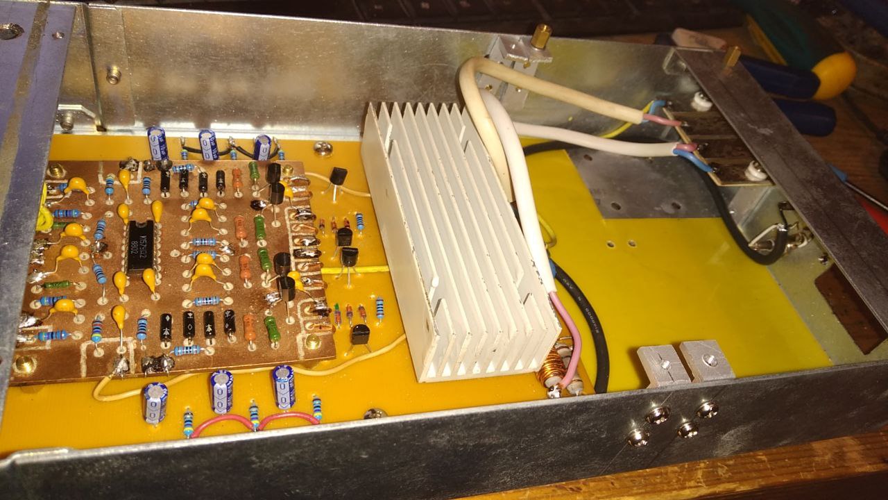

Первичный макет, вторичный макет, одной и той же схемы.
А это Тотентанц, и объяснение некоторым тупым господам почему нет между выводами 157уд2 паразитной ёмкости. Потому что между ними- экран, и паразитная ёмкость- на земле.

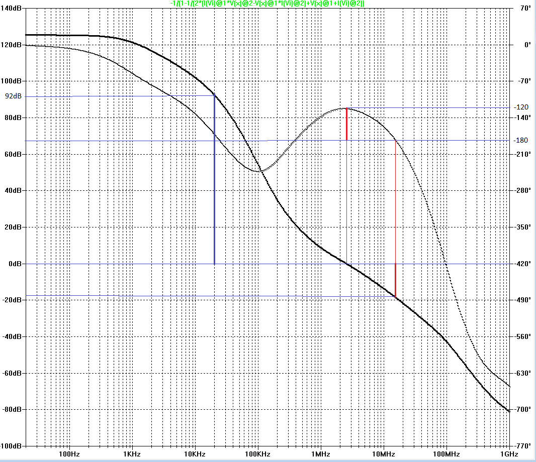

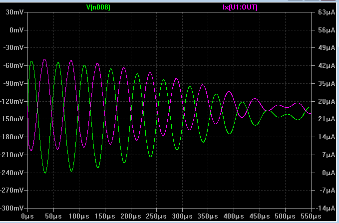

Ваш коллега по несчастью , господин Соколов , тоже изволили мой "ушник" моделировать, и с тем же результатом. Петлевое усиление что у него что у вас капитально занижено, децибел на 25. Это удобно- но это неверно. Вот так оно идёт на самом деле:
учись нормально выводить читабельные графики чтобы не приходилось их дорисовывать на глаз
Я итак вижу. Кому надо - тоже видит. Что 20кГц усиление выше 90дБ. Этого достаточно чтобы понять что нихрена там не 70, как на вашем.

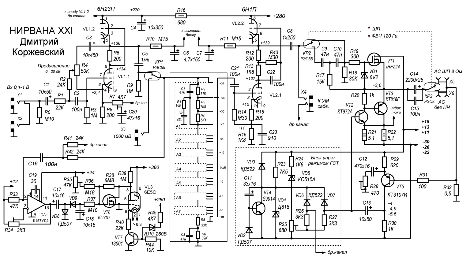

Простая схема гибридного усилителя Дмитрия Коржевского. Похожая схема выходного каскада у Евгения Карпова. * Гибридный усилитель* https://www.youtube.com/watch?v=kxk6_Kylq50
28,302
13,617
Простая схема гибридного усилителя Дмитрия Коржевского. Похожая схема выходного каскада у Евгения Карпова. * Гибридный усилитель* https://www.youtube.com/watch?v=kxk6_Kylq50Посмотреть вложение 83863
Коржевский - светлый гений, его ролики пронизаны душевным теплом, а то, как просто он рассказывает о сложных вещах, разбирается в незнакомых устройствах - это не передать. Вундер.
3 Мар 2023
1,045
358
31
Ярославль
Олег
Выходной каскад очень интересный. Вывернутый повторитель Уайта. Не припомню такого решения у Карпова. Я такое первый раз вижу. Я бы запомнил.
