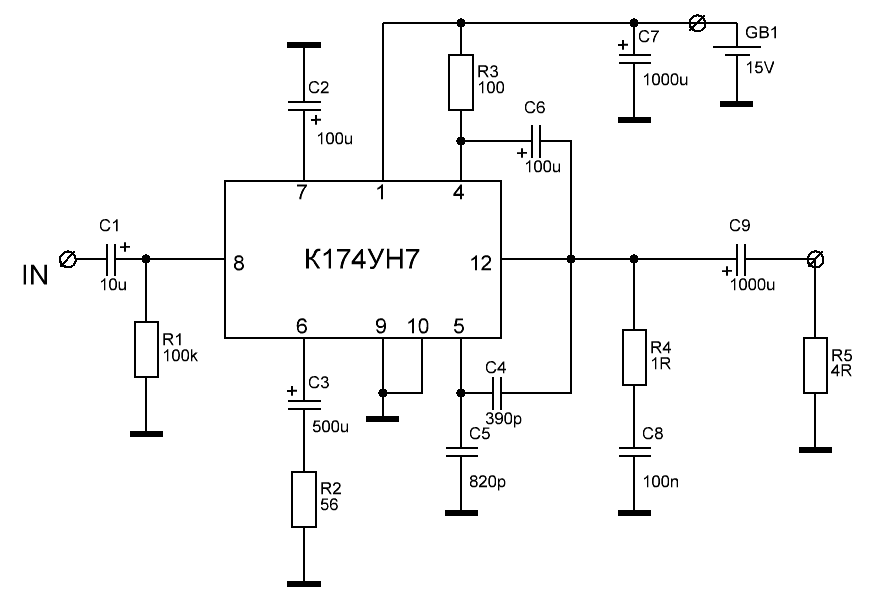

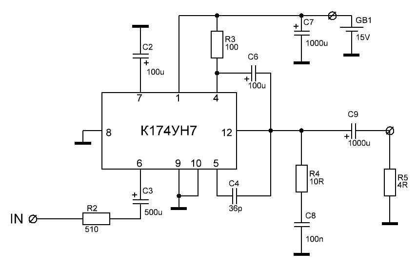

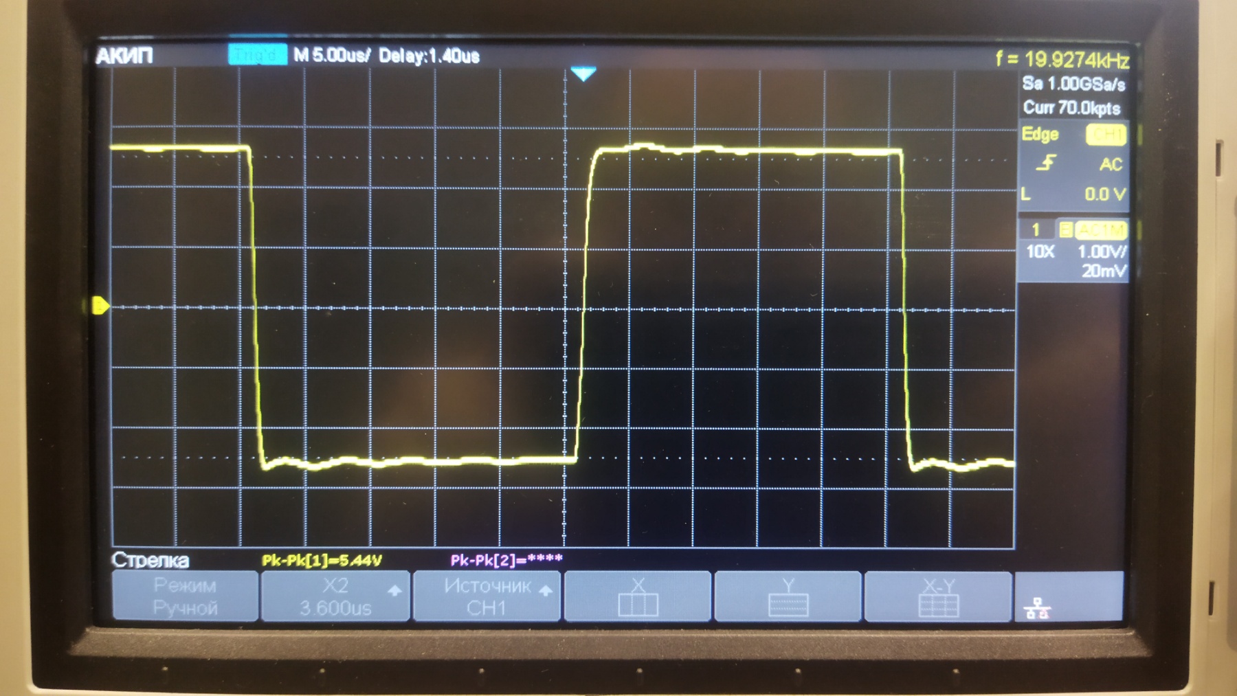

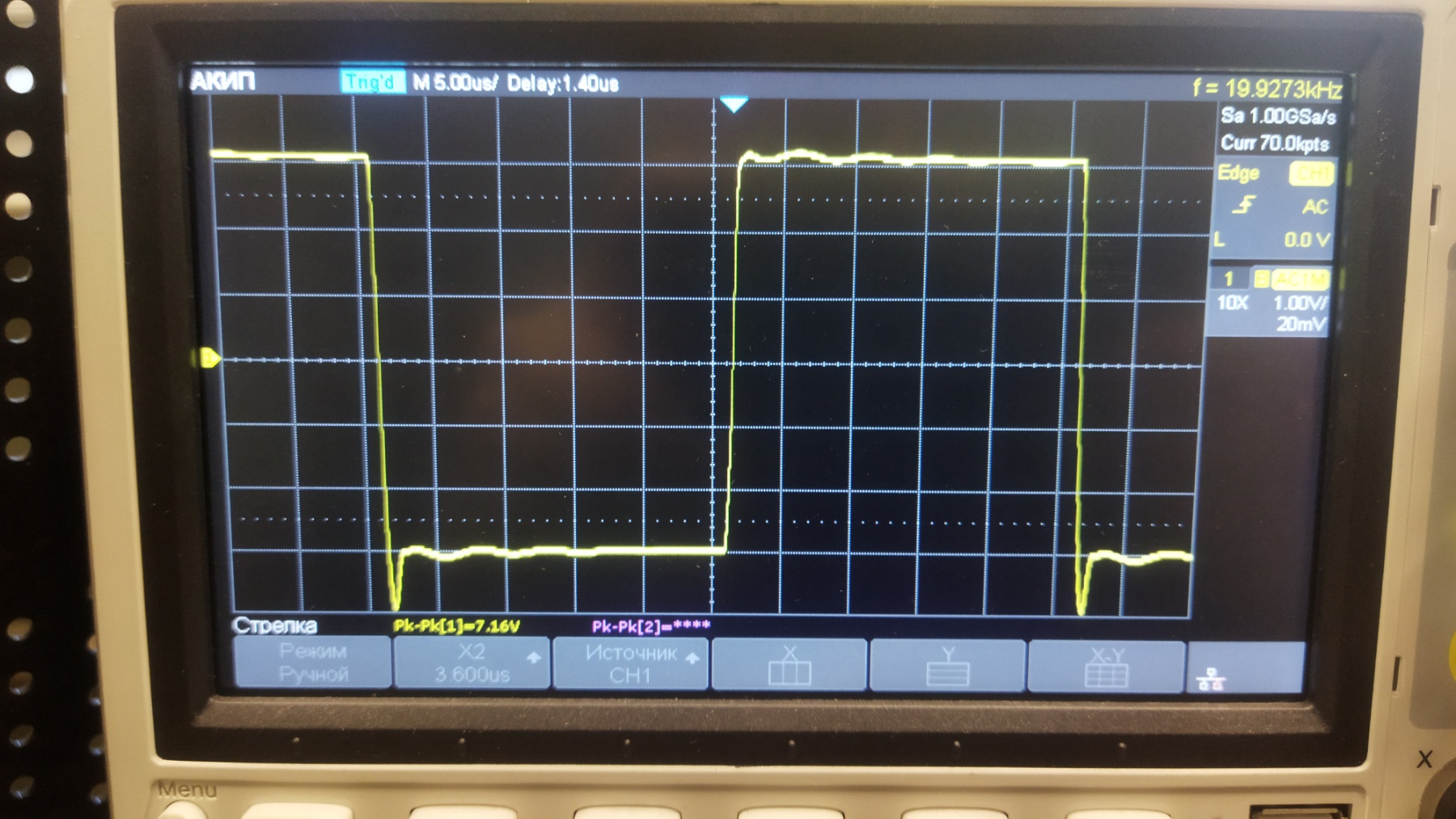

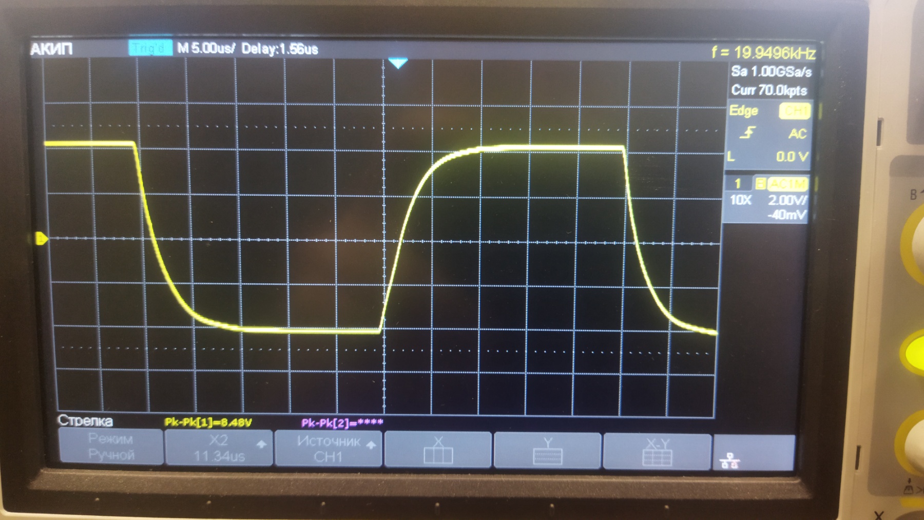

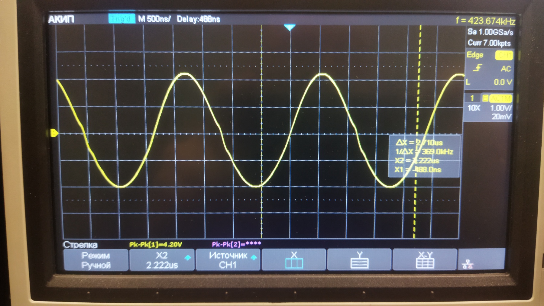

Эксперимент с К174УН7, часть 1
Решил в железе поэкспериментировать с К174УН7, в плане улучшения схемы. Плату взял от старого телевизора (3УСЦТ или УПИМЦТ, не помню). Номиналы резисторов и конденсаторов согласно плате, позиционно не стал соблюдать в схеме. С5 был керамический без обозначения, 820 пФ показало при измерении. Совместно с С4 на 390 пФ они гораздо меньше стандартных в справочнике (510 и 2700 пФ). Максимальная мощность до клиппинга 4 Вт при 15В питания.
Измерил верхнюю частоту по -3 дБ, получилось 38 кГц. Быстродействие на 20 кГц прямоугольнике 0,6 В/мкс

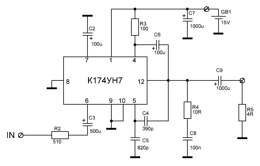

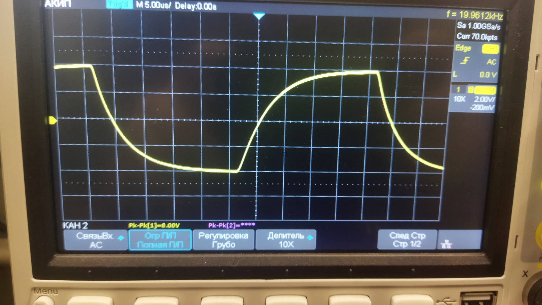

Сделал из схемы инвертирующий усилитель, дополнительно увеличив R4 с 1 Ома до 10 Ом (ИМХО, так усилителю полегче)
Полоса по -3 дБ увеличилась до 70 кГц, быстродействие до 1,2 В/мкс

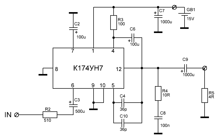

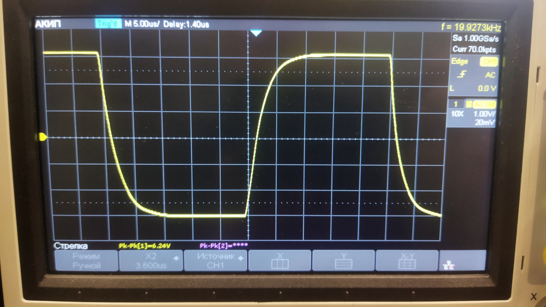

Поиграл с цепью коррекции, вообще убрав С5 и уменьшив его в 11 раз до 36 пФ, получил это на 20 кГц:

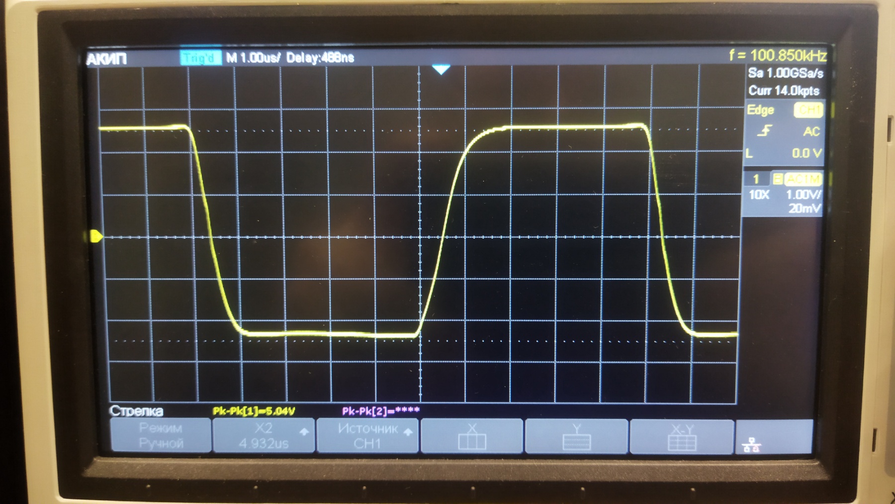

Не понравился выброс снизу, припаяв к С4 еще один конденсатор на 36 пФ (в сумме 72 пФ), получил это на 20 кГц:
Фото прямоугольника на 100 кГц, быстродействие 4 В/мкс

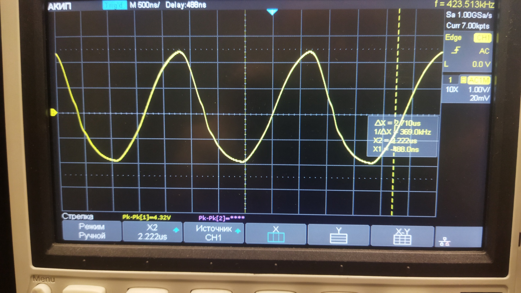

Измерил полосу по -3 дБ, получилось 420 кГц, фото синуса 420 кГц
Что порадовало, прямоугольник на 420 кГц не пила, а больше похож на синус с немного заостренными краями
Итог: полоса стала шире в 11 раз, быстродействие увеличилось в 6,7 раза
P.S. во второй части хочу попробовать умощнить выход транзисторами
Посмотреть вложение 84636Посмотреть вложение 84637

А клипа график есть? Хотя бы на 1кГц.

Можно попробовать убрать змейку на подошве прямоугольника включив последовательно с конденсатором коррекции резистор .Номинал подобрать

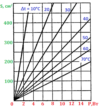

Дали график нагрева радиаторов. Приложу ниже.
ВОПРОС - график, судя по логике, рассчитан на мощщу с генератора постоянным сигналом.
А вот бывают ли какие уточняющие коэффициенты для нагрева радиаторов РЕАЛЬНЫМ МУЗЫКАЛЬНЫМ сигналом ?

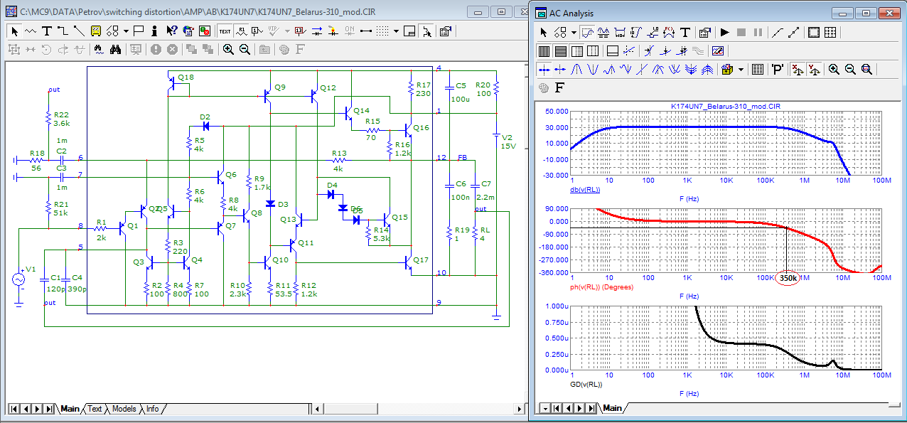

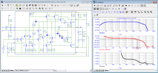

Эту схему я рисовал в 1150 посте этой темы, там есть нюансы, в симуляторе пока только попробовал, таким простым как на схеме включением не получается, но можно немного повлияв на К174УН7. Есть еще вариант с транзисторами с ОЭ

Да, интересный опыт с К174УН7.
С детства её не люблю... :)
Но сейчас не об этом.
В первой схеме цепочка Цобеля была совершенно неправильная. Да и во многих других устройствах её номиналы вызывают удивление. Такое впечатление, что разработчики - бездумно - копируют её друг у друга, не понимая, для чего она.
В схемотехнике ВЧ-приёмопередающих устройств обязательно имеются смесители, преобразующие частоту сигналов. От их (смесителей) свойств зависят важнейшие параметры аппаратуры. В первую очередь, - динамический диапазон, способность линейно обрабатывать слабые сигналы в присутствии мешающих сильных.
Так как смеситель фактически является перемножителем, а произведение даже всего двух синусоид порождает комбинационные частоты, только одна из которых является желаемым сигналом. Она подаётся в дальнейший тракт.
Но если не позаботиться о нежелательной части перемножения, дать ей вернуться в смеситель, то и она примет участие в преобразовании наряду с мешающими сигналами. Работа смесителя нарушится.
Чтобы избежать ухудшения параметров устройства, ВЧ-инженеры принимают меры по предотвращению попадания нежелательных продуктов преобразования обратно в смеситель.
Для этого используются так называемые диплексоры, - разделители спектра с одним входом и двумя выходами. На входе диплексора присутствует выходной сигнал смесителя. На одном из выходов, на частоте желаемого продукта преобразования, подключен вход следующего каскада, и что самое важное!, - обеспечено согласование импедансов смесителя и этого каскада. Отражённого сигнала от этого входа нет, на этой частоте смеситель мешающего воздействия не получает.
На втором выходе диплексора, пропускающем все остальные частоты, подключают чисто резистивную нагрузку, поглощающую всю нежелательную энергию продуктов преобразования.
Отражений мешающих составляющих обратно в смеситель тоже нет, смеситель оказывается оптимально согласован на всех частотах сигналов.
Динамический диапазон устройства получается наибольшим.
Цепочка Цобеля - всего лишь "половина диплексора", тот его канал, где должна была бы быть поглощающая помехи резистивная нагрузка.
Поэтому величину резистора в ЦЦ следует выбирать так, чтобы УНЧ, работая на это сопротивление, был линеен, находился в устойчивом состоянии. Величину ёмкости же следует выбрать, так, чтобы поглотитель подключался к УНЧ за пределами рабочего диапазона частот.
Тут ,чаще всего, не хватает второй половинки диплексора, - LR-цепочки, пропускающей рабочий сигнал далее и не позволяющей помехам попасть на выход УНЧ (читай, - в цепь его ООС).
То есть, применять надо не только одну ЦЦ, с какими-то шаблонными номиналами, параллельно ей должен быть и вход ФНЧ, хотя бы первого порядка, - LR-цепь, согласованный по граничной частоте с ФВЧ (которым фактически и является конденсатор ЦЦ). В идеале, - со стороны УНЧ, - видимый им (УНЧ) импеданс нагрузки должен быть равномерным и сугубо резистивным.
Спасибо за внимание! :)

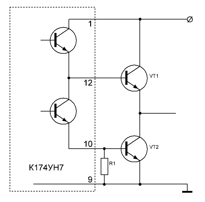

Ну в общем то начинание весьма интересное - потерзать ун7 с целью РАЗ И НАВСЕГДА показательно выжать из неё всё что она ещё потенциально может.
Не так и много было попыток дожать эту микру.
Результатов положительных - минимум...
А умощнитель по Вашей прикидочной схеме можно сделать похожей схемы, но не Худа, а нормальный класса АВ.
Это более востребовано народом.
И - недавно где то мне попадаласмь схема советского серийного чего то на этой микре. Вроде как нестандартной схемы. Я не сравнивал, просто заныкал схему, сейчас поищу и выложу.

Я в начале января искал модель, не попалась, нарисовал сам также схемку как выше, вроде все нормально с режимами получилось...

Какие модели транзисторов использованы в модели К174УН7?

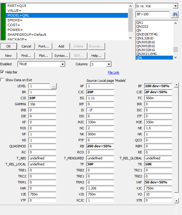

В MicroCap 12 были схемы LM101 и uA709, там были транзисторы QN и QP, вроде они являются базой для транзисторов, по крайней мере читал в книгах про создание моделей PSpice, и там был похожий базовый стандарт. Диоды взял 1N4148, выходные транзисторы - BD179

Ха, я немного ошибся, взял QN, а в схемах микросхем немного измененные QNL, причем некоторые параметры заданы с девиацией 50%
