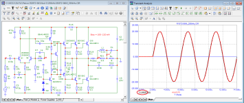

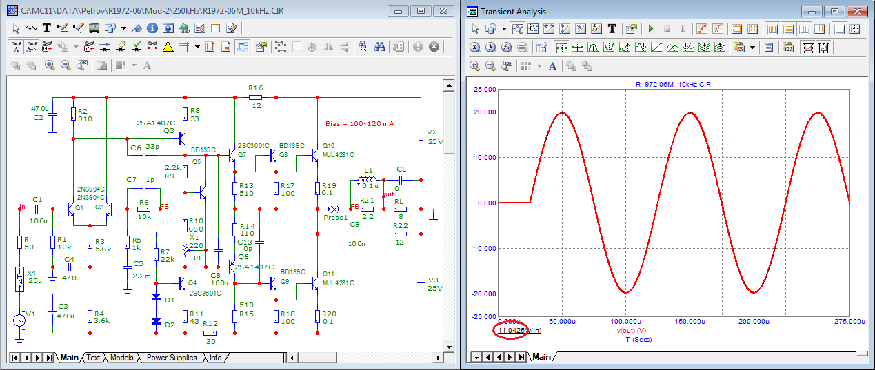

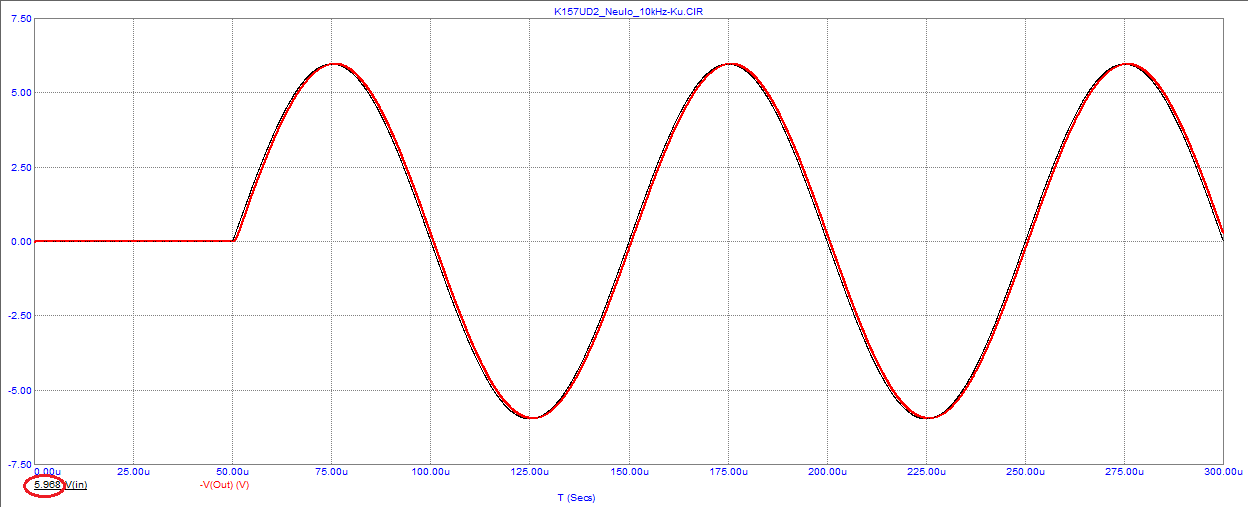

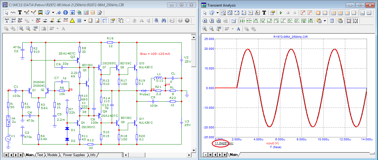

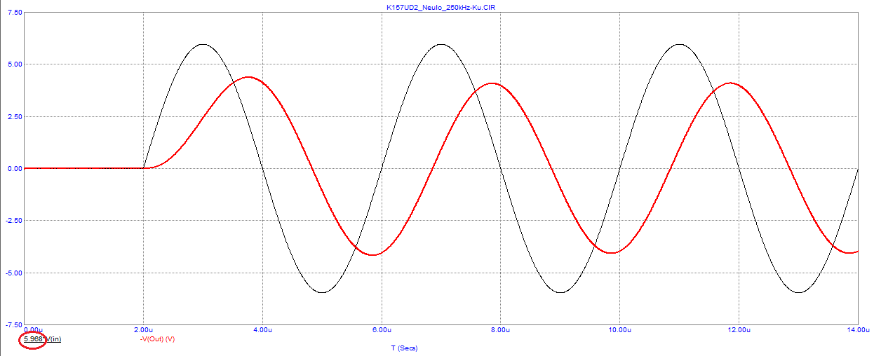

А теперь к Neulo. Твой ушник имеет глубокую ООС под 100 дБ и что, он отвечает этому требованию?
давай сравним линейность твоего ушника (ФНЧ на входе исключен) и усилителя более чем 50-летней давности.
Подключи наушники к древнему усилителю и ты удивишься как он легко уделает твой глубукоОСник
Обратите внимание на коэффициенты приведения входного напряжения к выходному (обведено красным на графике слева)
    20.2 KB · Просмотры: 106
    20.6 KB · Просмотры: 111
    73.3 KB · Просмотры: 107
    72.8 KB · Просмотры: 115

насчёт частотных характеристик- хвастать им особо нечем поэтому в дш и нет особо ничего. я заложился бы на примерно как кт817. и да- цоколёвка у них зеркальная- база слева(у наших справа)

Иржи Достал привел расчеты согласно которым чтобы линейность была не хуже 0,01% полоса пропускания должна быть в 71 раз выше тестируемой частоты.
ну, постольку поскольку древние усилки у вас судя по всему уже есть, то собрать мой и сравнить , для специалиста высочайшего класса , такого как вы, слыхал вы даже в южной карелии работали ( карельскую берёзу добывали?), не составит большого труда, да и времени больше часа- не уйдёт. к тому же это не ушник, и вы смело можете подцепить к нему колонки, так вам удобнее будет понять что вы несли и продолжаете нести херню)

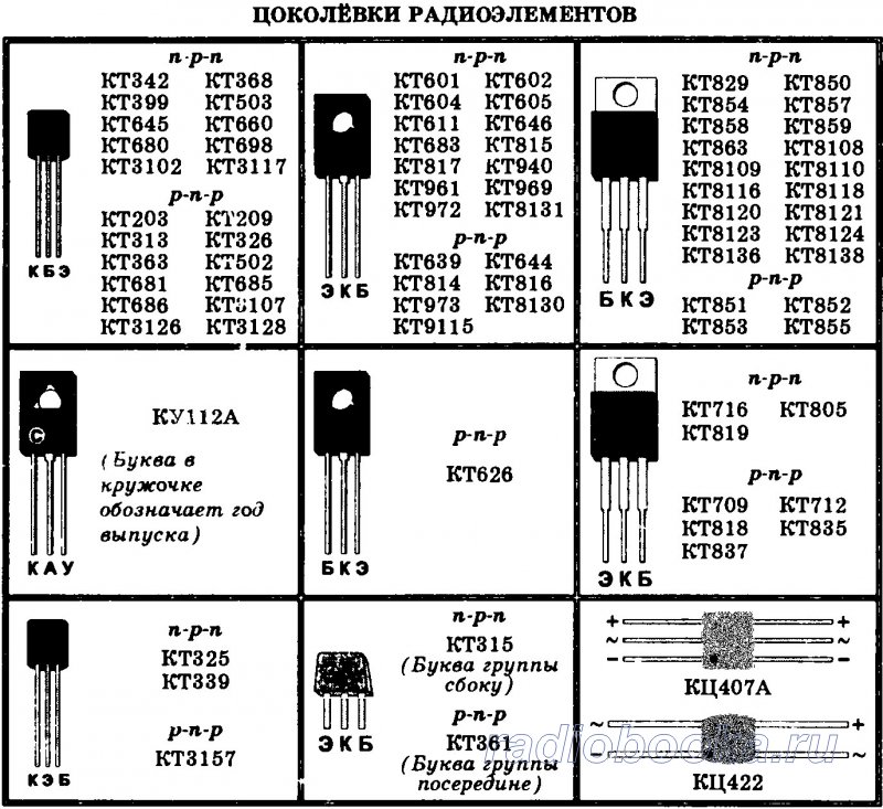

У 815 и 817 = 3 МГц.
У этих 'типов'' не понял, попадались ПДФки с описаниями но я их не могу...
Я не про зеркальность с нашими, и у советских были зеркала, ниже попробую картинку вставить.
Я про зеркальность (мнимую или так и есть, ещё не понял) между тип110 и тип112.
Попробую сфоткать.
Да, ПДФ я не смог открыть - только картинки могу.... Увы, я с планшета тут.
    163.3 KB · Просмотры: 114

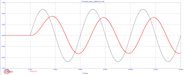

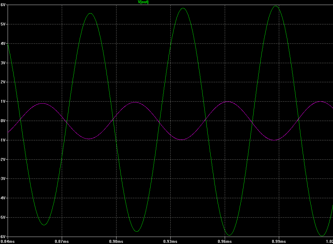

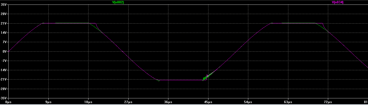

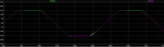

Ой, он сигнал ещё и инвертирует. Трубачи из австралии приехали, похоже.
Видно что сдвиг между входным и выходным сигналом всё равно есть, однако это не влияет на звук ровным счётом никак. Потому что сдвиг по времени в звуковом диапазоне- постоянен и на звуковую картину не влияет, а сдвиг по фазе(если с другой стороны глядеть) скорректирован до устойчивости усилителя.
И это я намеренно взял довольно "медленный" ОУ.

Тоесть - ''улучшить'' это достаточно быстро и достаточно качественно.
А вот тот - ПОСЛЕДНИЙ вариант модернизации от НЕУЛО, он и логически правильный и простой в плане пайки - вполне мне по силам, даже одноглазому.
И параметры ЛУЧШЕ, чем можно выжать с микры К174УН7.
Кстати, микра К157уд2 НЕУЛО нравится.
И мне тоже.
Потому как её достаточно легко привести к очень хорошим параметрам изменением обвязки - ''по НЕУЛО''.
Это раз, а два - это то, что их у меня есть НЕСКОЛЬКО ШТУК.
Вот разве что К553уд1 у меня больше - аж 14 штук, но паянных.... И параметры её хуже, чем К157уд2
Ну и три, это то, что её можно использовать как УН, а вот ВК можно подстраивать какой угодно, можно их сделать сменными - ''конструктор''.
Ну это я ''на потом'' - на всякий случай размышлял об применимости микры К157уд2

Так выглядит перегрузка заводского "Корвет 200УМ-088С" при подаче суммы 19kHz и 20kHz размахом по 1,5V каждый.
  • 088_FG1_real-opamps-orig-v0.1.pdf
    40.5 KB · Просмотры: 92

А вот так выглядит клип усилка Батя, переделанного Петровым, в сравнении с усилком Батя переделанного Петровым и потом переделанного мной с помощью замены коррекции. Правда выходной каскад я всё же заменил на комплементарный, ну, мы в каком веке живём то?)
