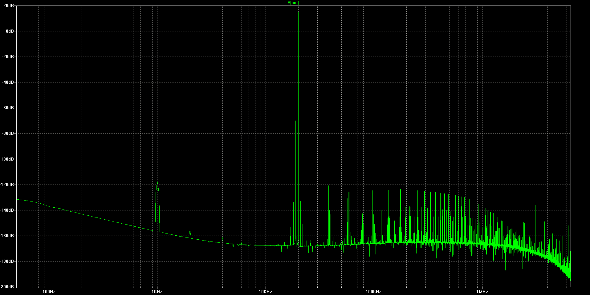

Неплохой спектр вполне. -140дБ по палке 1кГц и около -135дБ по "юбке". Ты попробуй такие искажения в железе ещё замерь.) И услышь. _preved
Мне и гораздо большие измерить нечем...
На входе кондёр стоит, или в схеме интегратор есть?
Во всём УНЧ имеется единственный разделительный конденсатор (в "железе" - К73-17, если не ошибаюсь). Делитель ООС без конденсатора "на землю".
"Интегратор" == DC Servo?
Если так, то, да, имеется.
Я думал, чтобы шумовая "юбка" на низких частотах меньше загораживала, надо увеличить время симуляции и уменьшить шаг. Но ждать уж слишком долго...
Кстати, V(inoise) показывает величину около 1,8nV/√Hz, оптимистично, но на правду - похоже. "В железе" усилитель действительно ОЧЕНЬ малошумный. По паспорту С/Ш не хуже 120dB.
Неискаженный звук не в чести у большинства

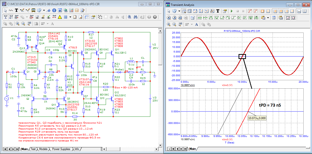

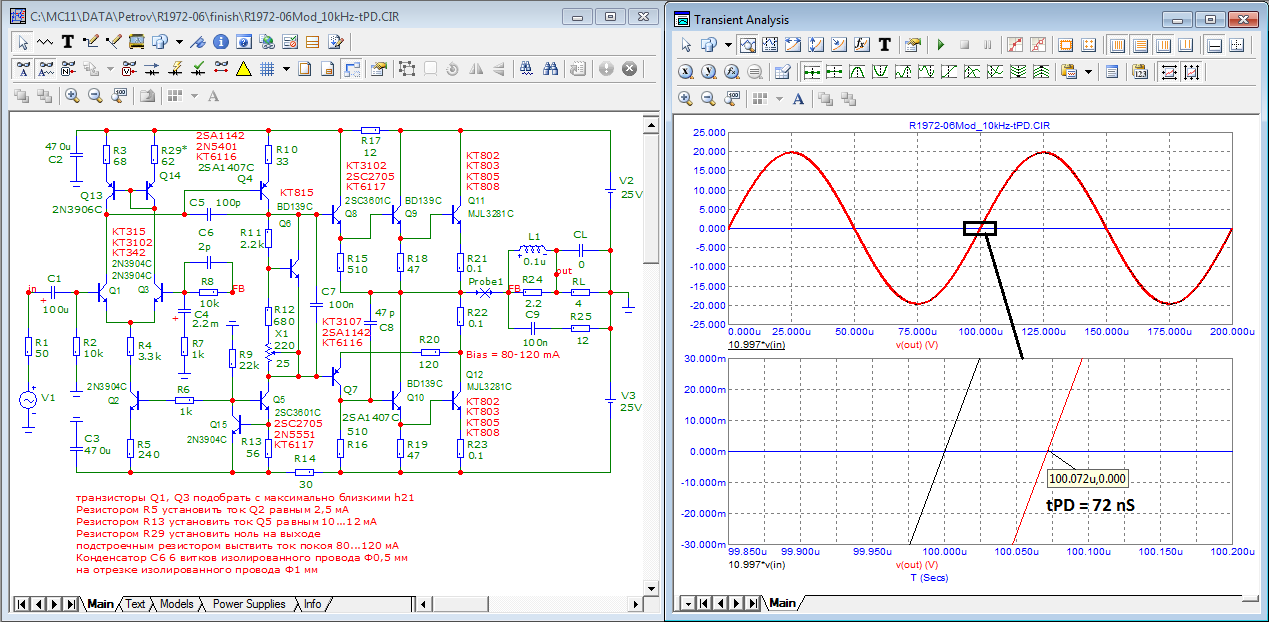

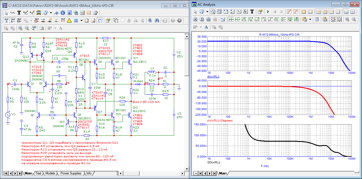

Кстати, о вашем любимом параметре, - о tPD, - измерьте его в своём усилителе на частотах 1Hz, 1kHz, 100kHz. Если усилитель задерживает сигнал, как вы думаете, то во всех случаях величина tPD окажется одинаковой. А если усилитель не задерживает, и просто вносит фазовый сдвиг, то величина будет частотно-зависимой.
беру простейший усилитель слегонца модифицированный
измеряем ГВЗ на частотах 10 и 100 кГц
как видите значения одинаковые
модель не УПТ, поэтому на более низких частотах ГВЗ растет и соответственно tPD будет иметь другое значение
Надеюсь понятно как измерять, так что передаю флаг в руки

как понятно, а зачем- непонятно. что это может дать кроме намеренного уничтожения глубины оос?.
100пф миллеровской коррекции в ун, браво, вы обскакали даже Могильного. зеркало кстати можете выкинуть , оно шунтируется базой ун

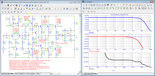

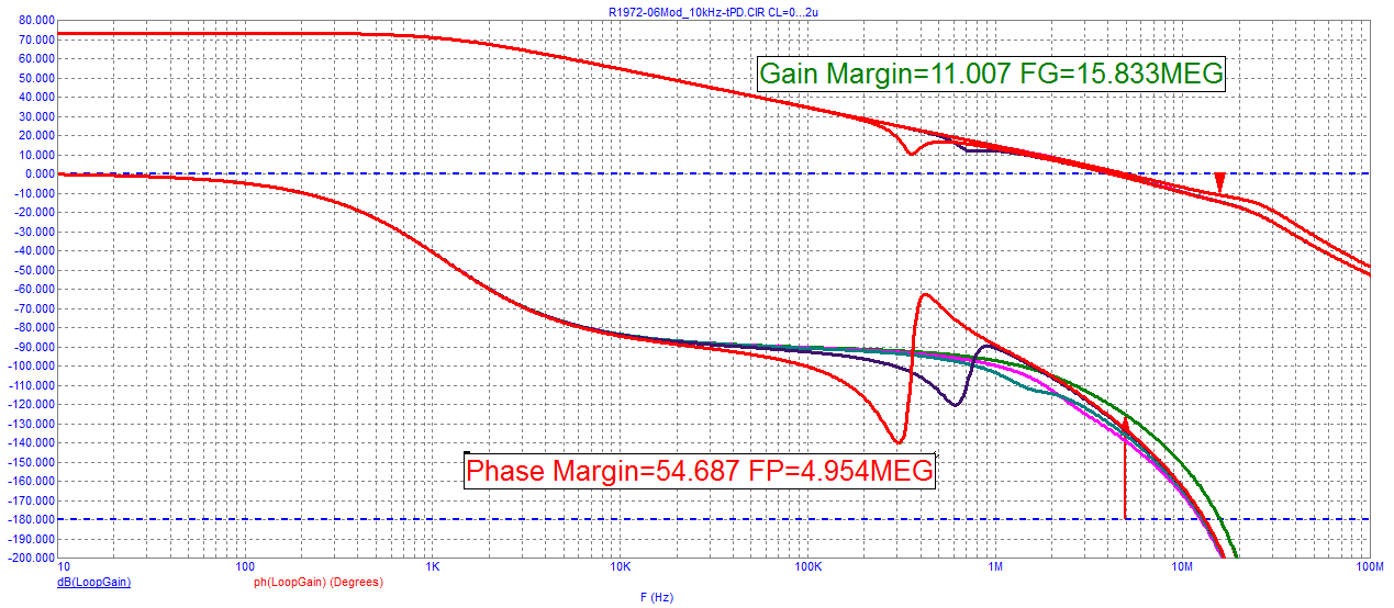

доработка делалась из соображений не ухудшить параметры заложенные авторами (Бать и Середа)
tPD = 72 nS, глубина петлевого на частоте 20 кГц равна 50 дБ что на 20 дБ (в 10 раз) больше чем в усилителе ВС-1. Динамических интермодуляционных искажений нет как класса.
Вот когда дорастешь до понимания что дает ГВЗ, тогда и перестанешь куражиться
