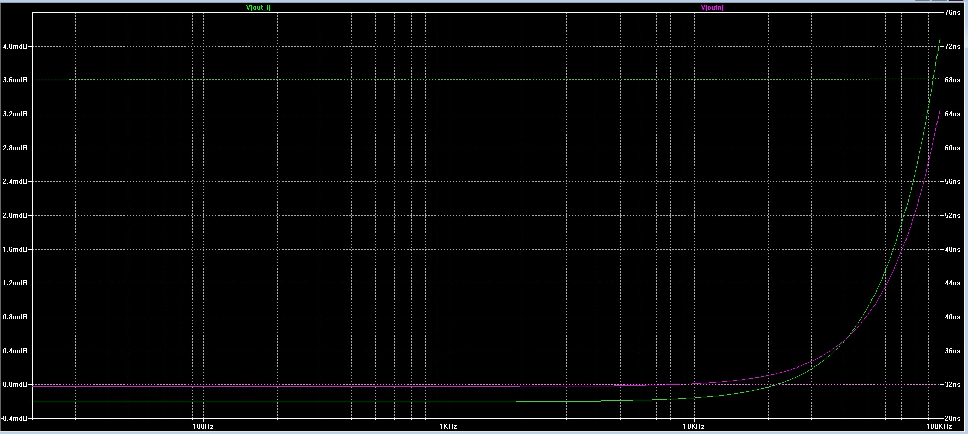

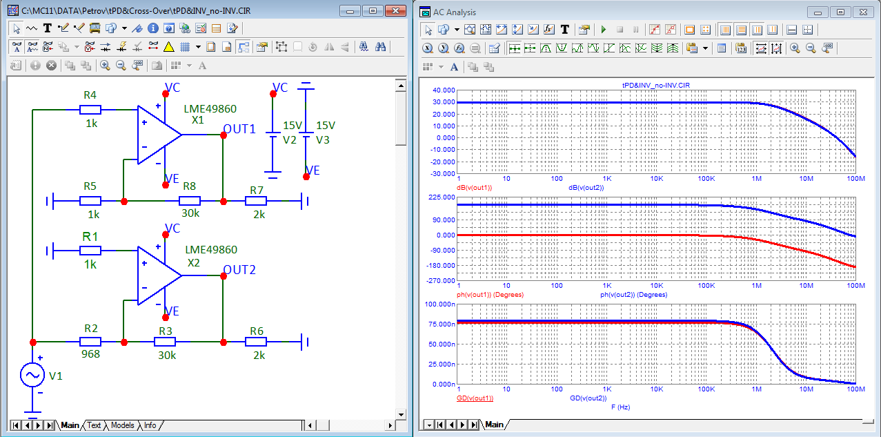

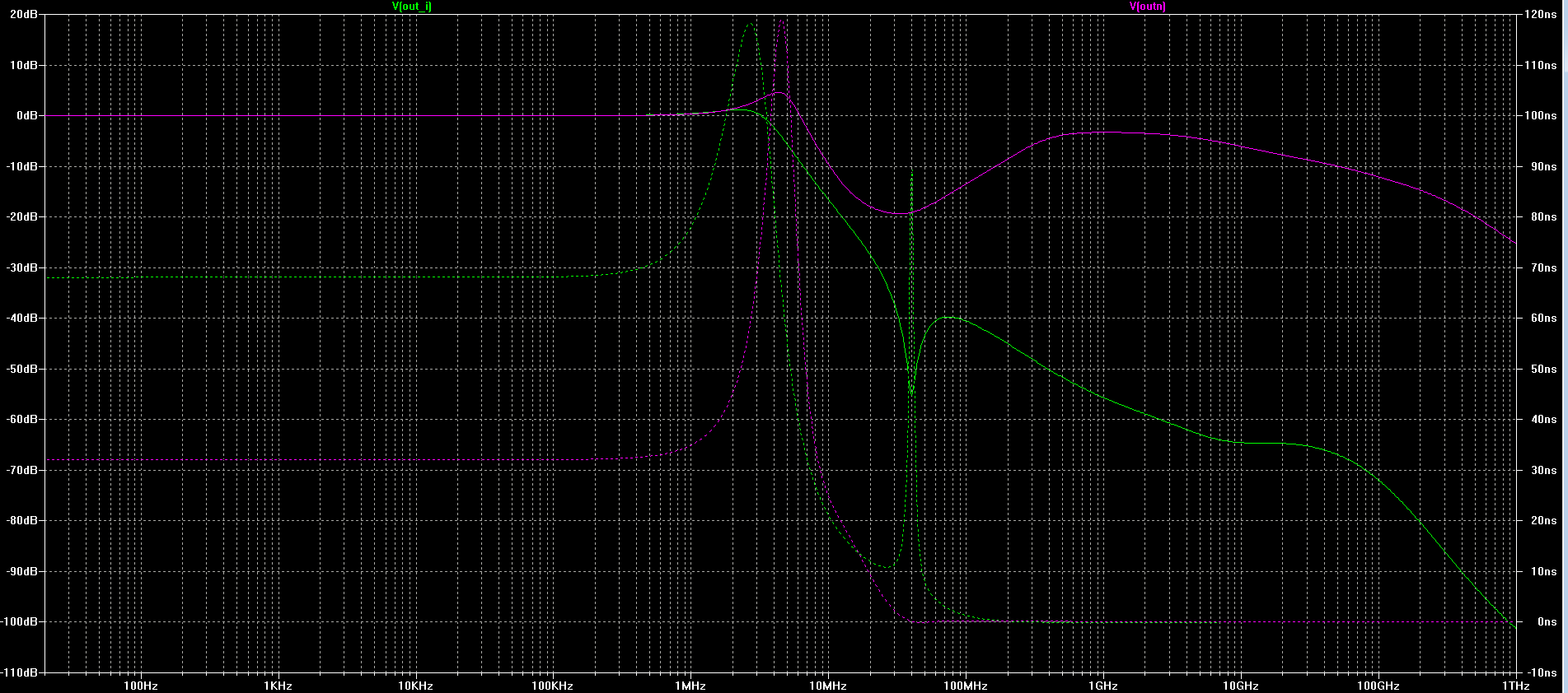

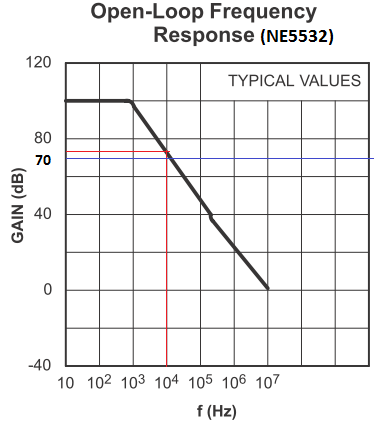

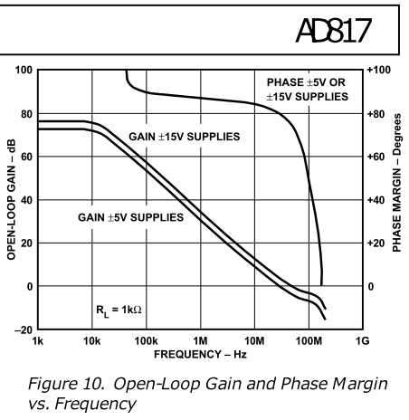

А ход петлевого усиления и там и там не хотите ли посмотреть?
смещение я специально не давал, чтобы иметь более контрастный результат
ОУ взял с примерно одинаковым петлевым на частоте 10 кГц

Посмотрел всякие разные модели свои на тему измерения гвоздей_в_заднице. Выходит вот что- все неинв схемы что я проверял в звуковом диапазоне обладают ГВЗ 50-90нс, если мерить в обход вх/вых фильтров. Инвертирующие схемы из за поворота фазы имеют гвоздь в размере 500-600нс. айайай.. инверты в звук низя. (нет).
Однако сам параметр ГВЗ для меня имеет полезность весьма непонятную. По ходу фазы можно настроить коррекцию, по ходу петлевого- можно примерно прикинуть будет возбуд не будет, какие примерно искажения получим и нет ли ошибок в схеме. По ходу гвз никакой полезной для меня информации- не обнаружено. Непонятно куда этот рукавчик можно пришить, попросту. :unsure:

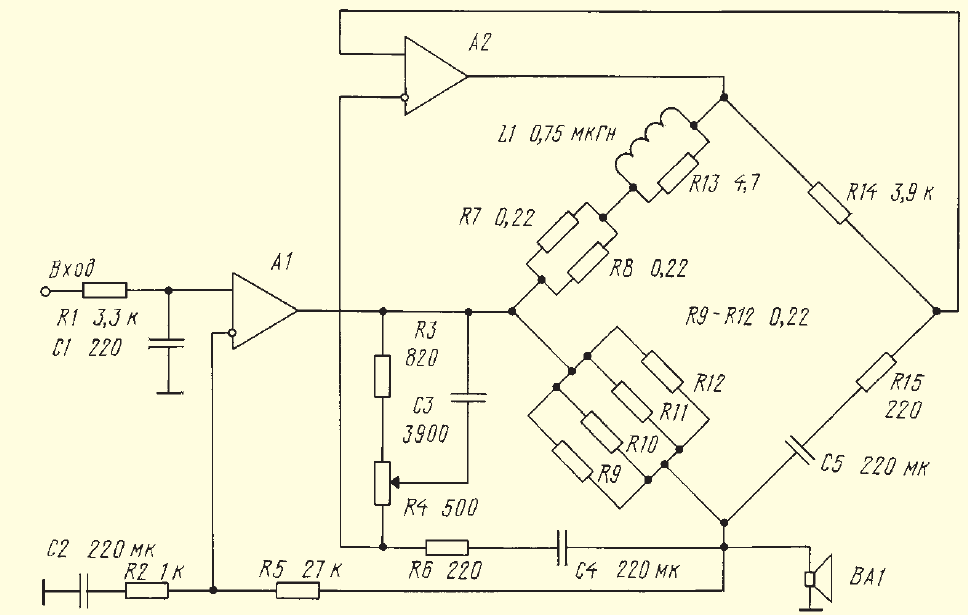

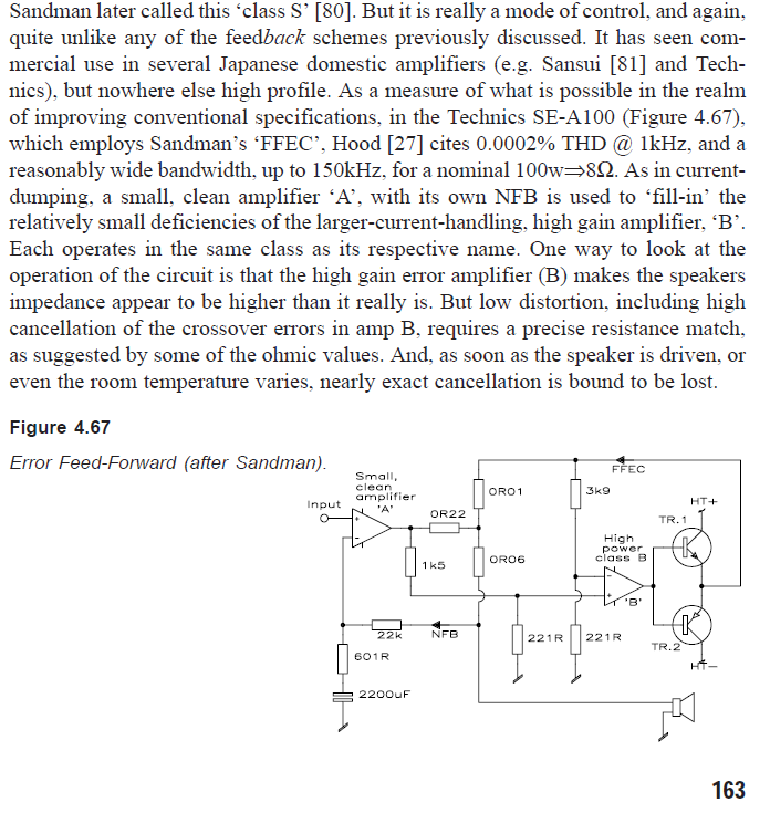

часто можно видеть утверждения что ООС не способна подавлять коммутационные искажения.
А то ещё такая штука есть, для подавления коммутационных искажений. Вернее, их нет изначально, потому что ведущий усилитель - класса А, вспомогательный класса В только умощняет выход

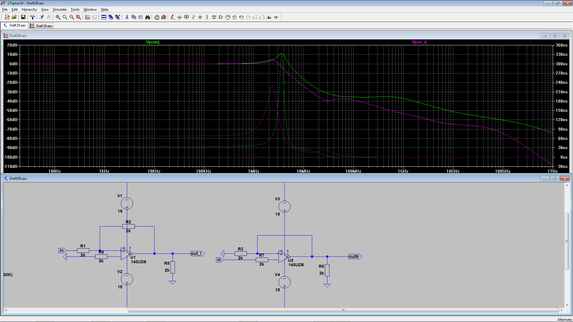

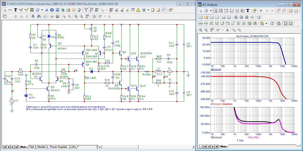

при чем здесь инвертирующий или неинвертирующий
Вот работа слегка доработанной модели (с целью увеличения нагрузочной способности) усилителя Акулиничева

О! Нашёл у Шкритека. Это здесь уже обсуждалось.

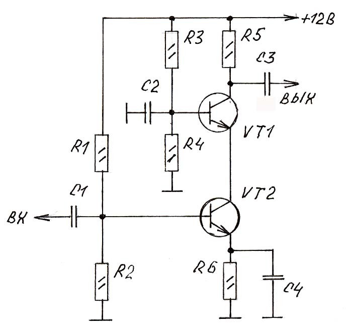

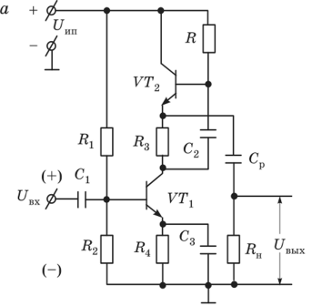

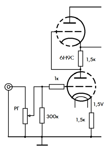

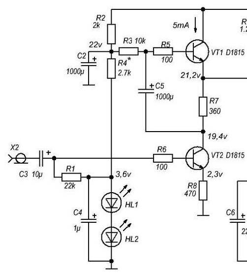

Тогда придется ставить доп. каскад с ОЭ или ОБ, этого хотелось бы избежать
У вас и сейчас Т2 включен с ОЭ, а Т1 - с ОБ.
Снимайте выходной сигнал с коллектора Т1, - будет нормальный каскод.
А притом. инв и неинв повторители на одном листе, оу- 140уд8.
Смотрим гвозди:
Зелёные гвозди- инверт, сиреневые - неинверт.

что за дикие характеристики? сразу после 10 кГц пошел рост ГВЗ. А что дальше, до 100 мГц?
А есть разница? Можно и до 100ТГц посмотреть, ну, как там свет играет в металлостеклянном корпусе с позолотой 140уд8.
ГВЗ- пунктирные линии, обычные линии- просто ход ачх. И если глянуть слева то там размерность мдБ.

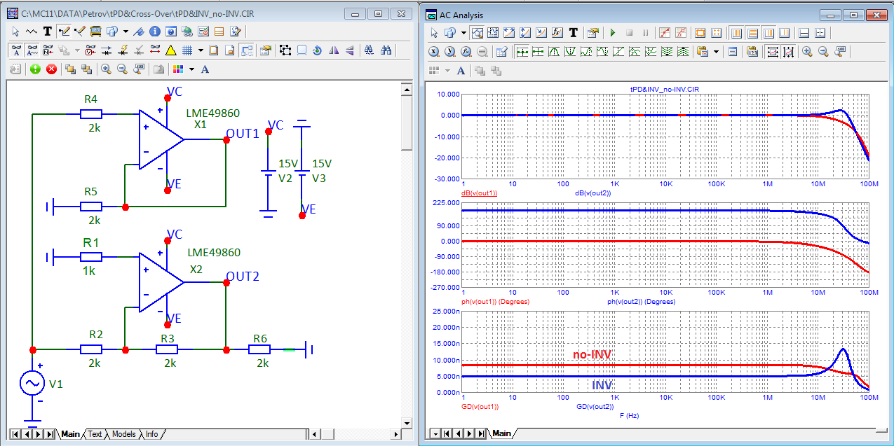

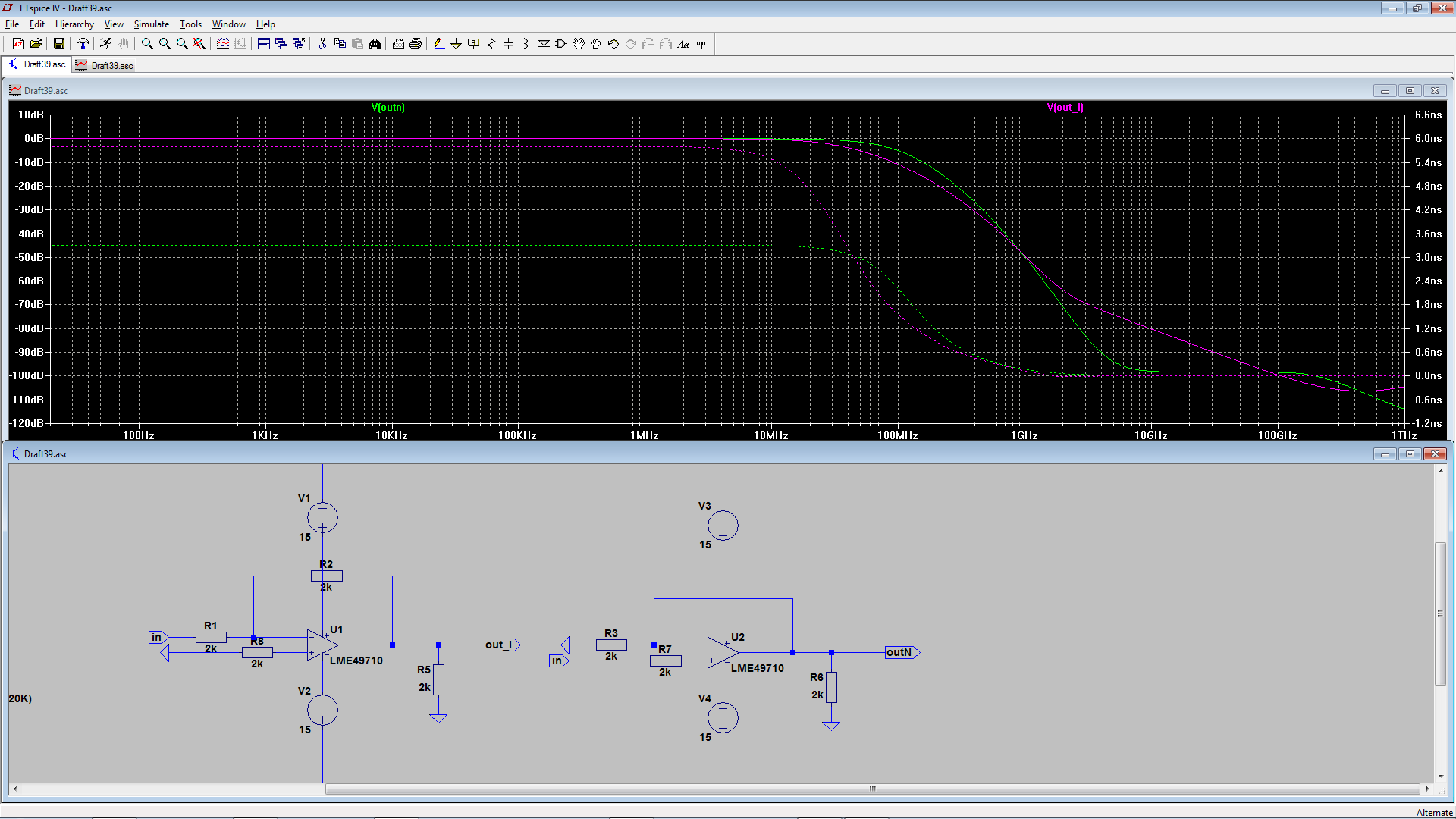

Корвет 200УМ-088С,​
я просил показать поведение ГВЗ выше 10 кГц, до 100 МегаГерц.
При одинаковых резисторах на входе инвертирующее включение имеет явное преимущество

NEULO
14 Июл 2019
3,817
1,934
93
Одинцово
4
Не забыли нагрузку неинверту на выход поставить, случайно?
Тем не менее инверт всё равно имеет большие гвозди.

на лме49710, для частоты эксперимента. Результат- тот же, только что гвозди меньше, но соотношение- такое же.

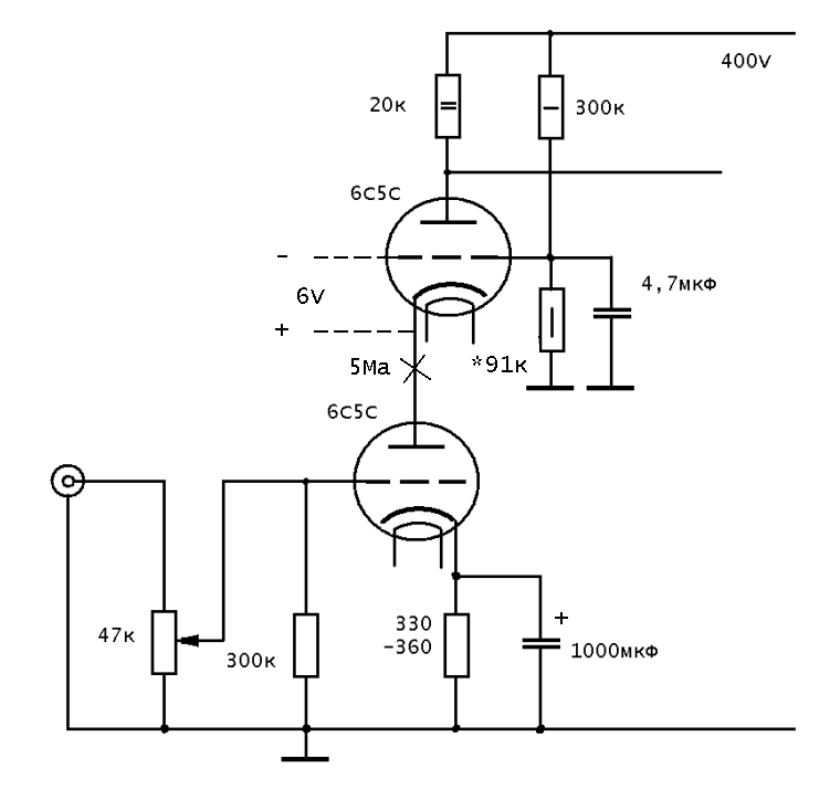

Ещё немного об этой схеме.
Есть у меня смутное предчувствие,что такой каскодный УН будет давать меньше искажений, давать более гладкий звук, чем обычный, сделанный на обратной полярности.
Я так ещё не делал и не отслушивал,
но идею выложил, может кому и будет интересно попробовать.
Это не каскод.
Т1 своим выходным сопротивлением (конденсатор на базе) убьёт все усиление Т2 в ноль.
Вот если базу Т3 на коллектор Т1, тогда Т1,Т2 - каскод
Это все понятно,просто я не люблю когда транзистор ЭП драйвера, открывается резистором или ГСТ, это не то, мне нужно только - нормальной проводимостью , но тогда нужен транзюк обратной проводимости. Вообщем всё как всегда, круг замкнулся, ну и ладно, и так неплохо.
А эту схему я хотел сделать, лишь для того - что бы УН был на транзисторах - одной проводимости, но тогда это получается обычный СРПП, теперь я это понял, и тема наверное закрыта.
Аббревиатура СРПП — буквенный перевод с английской аббревиатуры SRPP (Shunt Regulated Push Pull), принятой за рубежом для сокращённого названия каскадов с динамической нагрузкой.
А каскод, это входной каскад - транзистор (лампа) с общим эмиттером (общим катодом), на выходе которого (коллектор, анод) включен второй каскад с общей базой (сеткой). С выхода второго каскада (коллектора, анода) снимается на нагрузку выходной сигнал

Это уже мелко. На телефоне легко путается м и М, к примеру. К тому же- мы замеряли УПТ, и смысла смотреть гвозди на 100мГц - никакого, там прямая линия до нуля герц)

с ростом Ку растет и ГВЗ. С регулятором громкости на входе усилителя инвертирующее включение может иметь преимущество, так как с увеличением сопротивления источника сигнала будет уменьшаться Ку и увеличиваться глубина ОС с уменьшением ГВЗ, а в неинвертирующем включении ГВЗ будет расти с ростом сопротивления источника сигнала, при этом Ку постоянно.

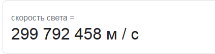

Давайте включим логику и подсчитаем время пролёта электромагнитной волны между выводами ОУ.
Стало быть округлим до 300000км/с привычных каждому школьнику.
А теперь подсчитаем за сколько времени пролетит волна от вывода к выводу, допустим 10мм.
10/300000000000
получится цифра в -12 степени секунды.
-3 милли
-6 микро
-9 нано
-12 пико
3.3 пс задержка. очень много, стереоэффект просто помрёт не родившись.
Физика знаете ли. Корпускулярно-волновой дуализм света , всё такое.

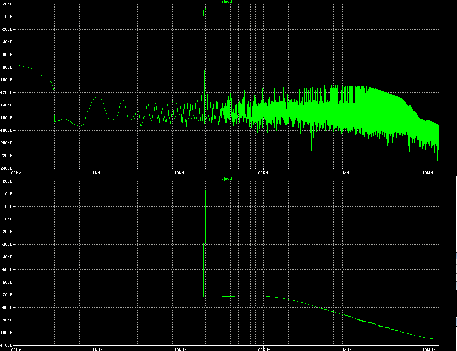

Что можно сказать об этом УНЧ?
(на 10kHz равно 99dB, на 20kHz - 88dB, на постоянном токе - 115dB)
Считал с шагом 10ns, на полной точности LTspice v17.1.15.
  • 088_FG1_2nd-stage-orig-v2.pdf
    20.1 KB · Просмотры: 109
NEULO
14 Июл 2019
3,817
1,934
93
Одинцово
4

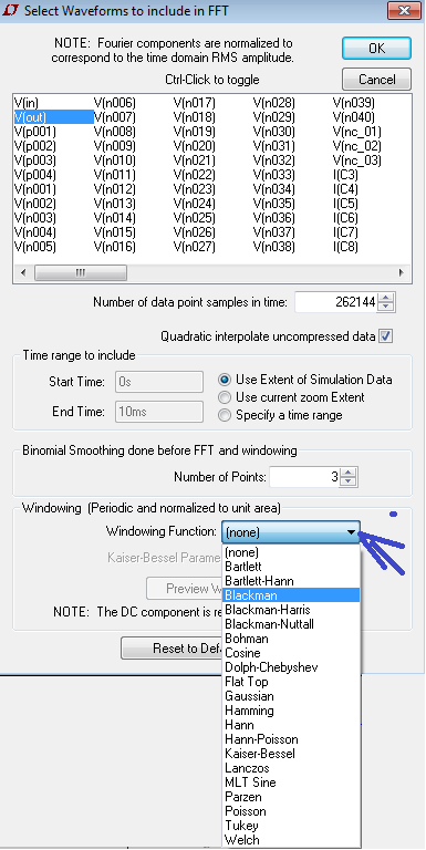

Ничего нельзя. Задай следующие параметры .tran 0 40ms 20ms 100ns
Затем когда будешь снимать спектр нажми сюды:
И включи оконную функцию Blackman
Ибо то что у тебя получилось - гермафродитизм чистейшей воды.)
Один и тот же спектр сверху с оконной функцией, снизу- без неё.
17 Июл 2022
3,250
682
59
Да, так гораздо страшнее! :)
Я думал, .options plotwinsize=0 numdgt=7 всё делает само.
Что надо сделать, чтобы шумовая полка на НЧ была пониже/почётче?
    77.5 KB · Просмотры: 99
NEULO
14 Июл 2019
3,817
1,934
93
Одинцово
4
Неплохой спектр вполне. -140дБ по палке 1кГц и около -135дБ по "юбке". Ты попробуй такие искажения в железе ещё замерь.) И услышь. _preved
На входе кондёр стоит, или в схеме интегратор есть?
В общем ликвидировать входной конденсатор, и конденсатор в оос на землю который, других вариантов сгладить спектр на нч я не знаю.
