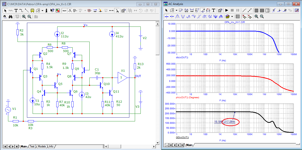

А вот гляди какой ещё интересный дифкаскад бывает. Моделирование этого ОУ показывает что он тоже очень слабо в неинверте реагирует на РГ.
Я надіюсь, ти чув про Baxandall Super Pair?

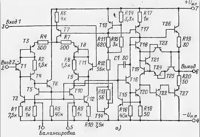

140уд6
неа.
Пока дошел до кухни за кофием сообразил о чём ты.)
Пару Баксандала я конечно чув. Она в том самом пресловутом Ассегае в роли УН.) Но вот чтоб её Супер ещё называли- не слыхал.
Мне не вполне нравится то, что ЭП каскада слежения отбирает своим базовым током ток ГСТ. Не проверял, насколько этим обстоятельством можно пренебречь, но всё-таки...
Технически, этот ЭП можно собрать на дарлингтоне- будет несколько лучше. Я - проверял. Но ставить его придумал уже позже чем эту схему мы запилили.)
К тому же- там было ограничение на число транзисторов, по условию конкурса.

140уд6
неа.
Вона ж в 140уд6 на вході. Т1, Т4 та Т9, Т11
Между прочим отличный операционник, я когда над моделью корпел попробовал его улучшить, там в одном месте буквально чуть переделать- 100дБ усиления на 20к, как с куста. Жаль что внутрь не залезешь (

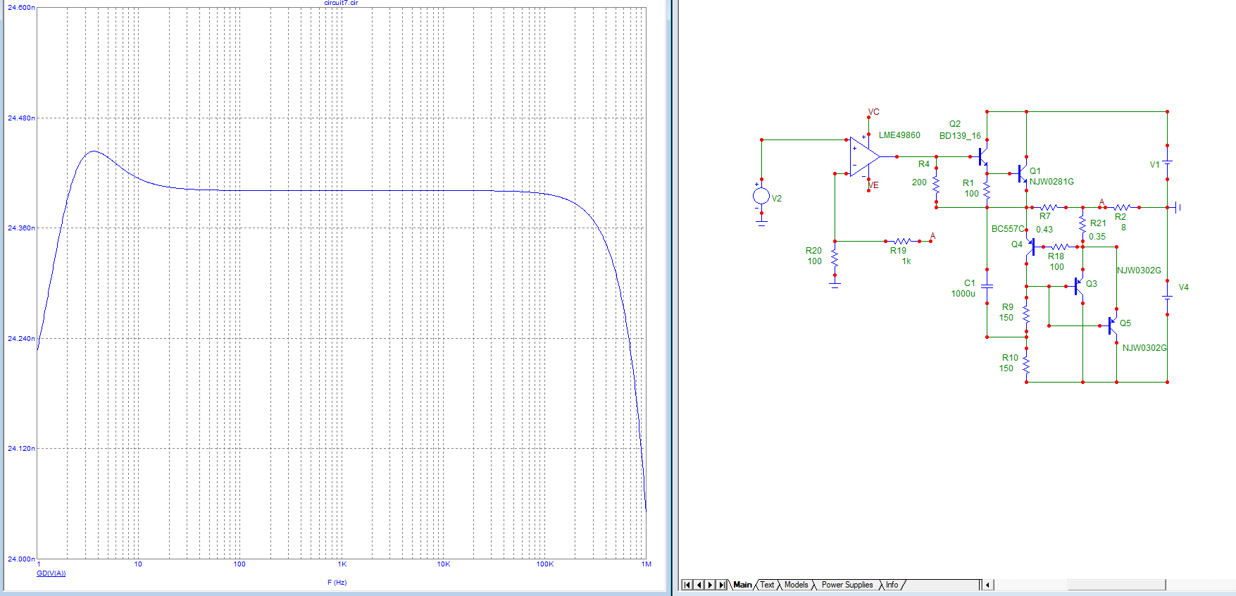

Ха! Если бы я не занимался лампами, да кабы была задача сделать усилитель с ОУ, я бы не стал заниматься фигнёй, приделывая к ОУ сбоку паровоз. Для домашнего усилка, 20 ватт в честном классе А - с избытком. Надо Кг<0.000001% и GD < 25нс? Да пожалуйста. Модель ОУ взята с официального сайта TI.

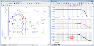

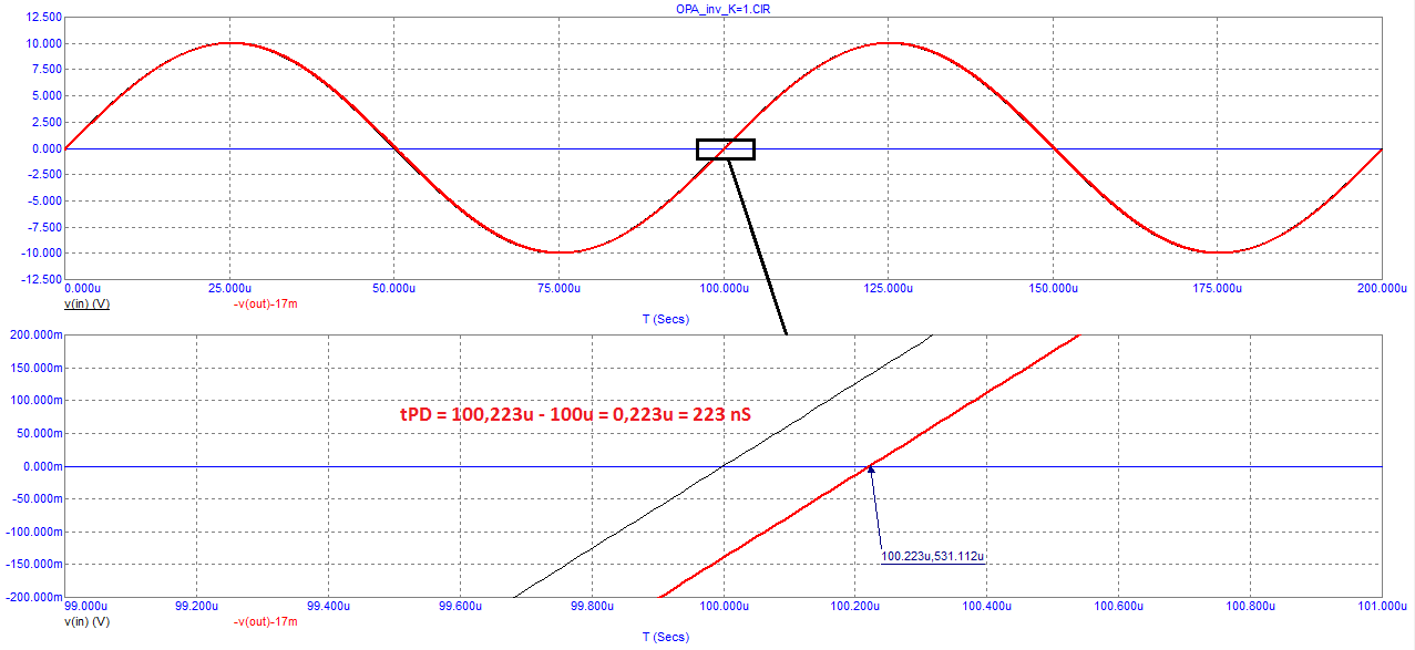

Он и неинверте слабо реагирует. Но у него даже с усилением минус 1 время задержки прохождения сигнала составляет 220 нс!. С Ку >1 время tPD только растет чуть ли не пропорционально Ку
Ну, ОУ довольно медленный сам по себе. Усиление на 20кГц мало, внутренняя коррекция. Но , это же не приговор. Зато отличный входной, и кстати выходной каскады. Поэтому я не просто так модель пилил, а чисто посмотреть что может ОУ , который первым попал в мои руки в моей жизни. Отец мне в 8 лет выдал два штуки)
    53.1 KB · Просмотры: 85
    24.3 KB · Просмотры: 80
