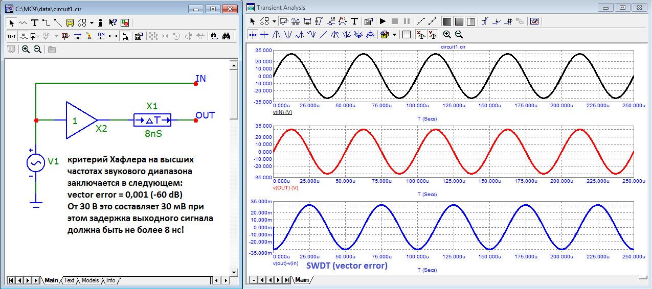

тест Хафлера и был предназначен для тестирования УНЧ как упрощенный векторный индикатор искажений. Для примера я взял входной сигнал и подал его на идеальный усилитель выход которого задержал на 8 нс (рассчитан по формулам И.Достала). Как видите все сходится... Ранее я приводил этот параметр из паспорта на MIMESIS. Напомню что у него Group Delay не превышает 100 нс

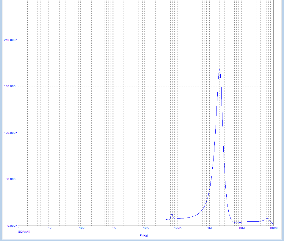

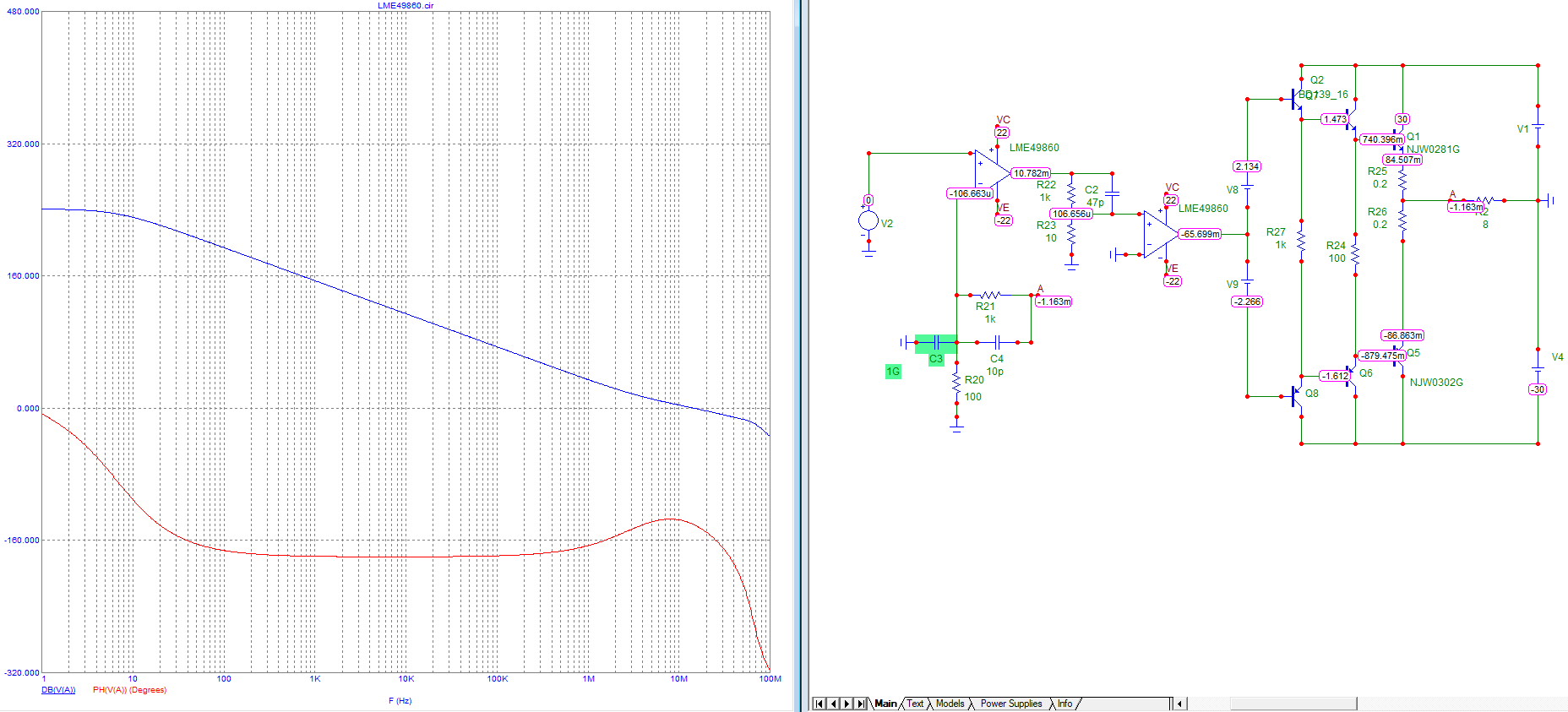

А сегодня, дружок, я расскажу тебе сказку о том, как и легко непринуждённо можно рисовать в симуляторе всё, что ты захочешь. Например, усилитель с глубиной ООС 240дБ и задержкой внутри контура ООС 8.8 нс. Ты даже свою любимую тройку можешь туда впердолить.
    84 KB · Просмотры: 98
    29.2 KB · Просмотры: 94
    71.8 KB · Просмотры: 94

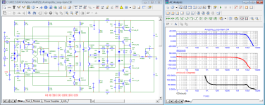

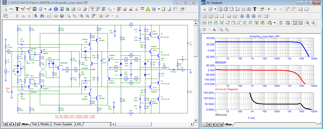

похоже вам не приходилось заниматься разработкой УМЗЧ, отсюда и такие понятия.
Даже на заре развития транзисторной схемотехники были грамотные разработчики. Вот пример работы модели легендарного усилителя Ampzilla. Как видите tPD = 50 нс и постоянно вплоть до 10 МГц и далее спад (не имеет подъема)
    77.7 KB · Просмотры: 123

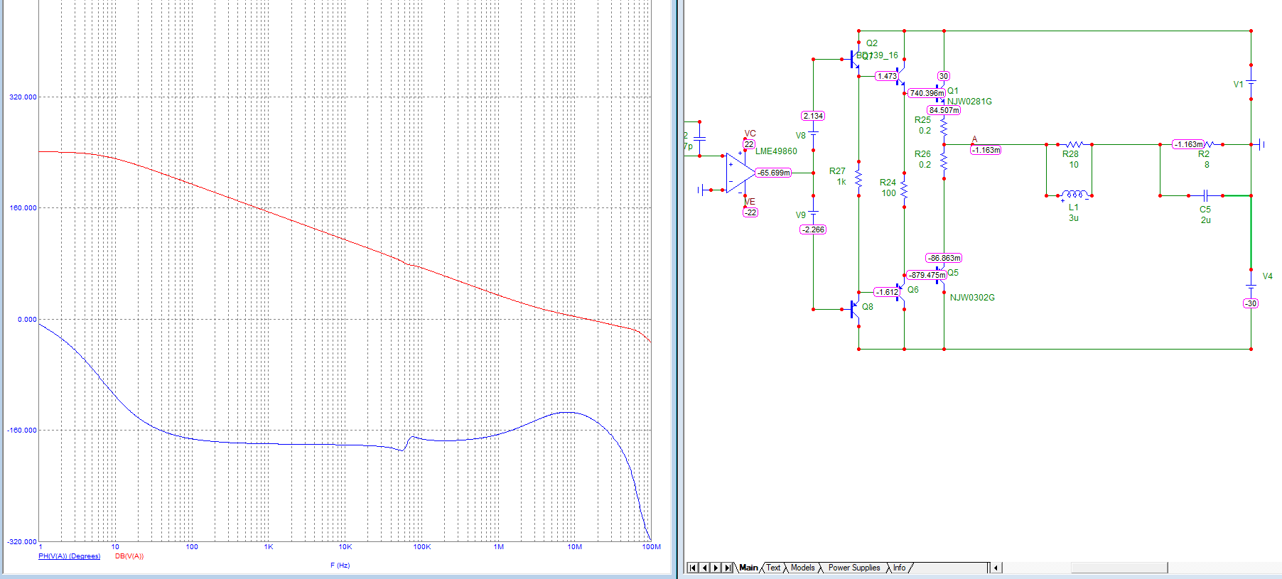

покажи ГВЗ в полосе до 100 мГц, и петлевое усиление на реактивной нагрузке (50н, 100н, 500н и 2 мкФ)
3 Мар 2023
1,045
358
31
Ярославль
Олег

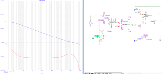

2мкФ? Фигасе. Ну, ладно. Емкостная нагрузка отделяется от цепи ООС катухой или резистором. Добавляем.
ЗЫ. Я вовсе не агитирую за эту схему, и ни в коем разе делать её не собираюсь. Так, поржать захотелось. Приду сегодня домой с работы и опять займусь своими любимыми лампами без общей ООС.
    75.2 KB · Просмотры: 85
    49 KB · Просмотры: 93

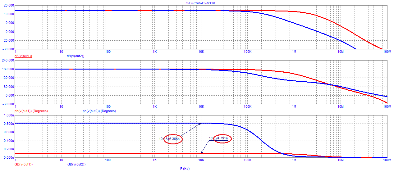

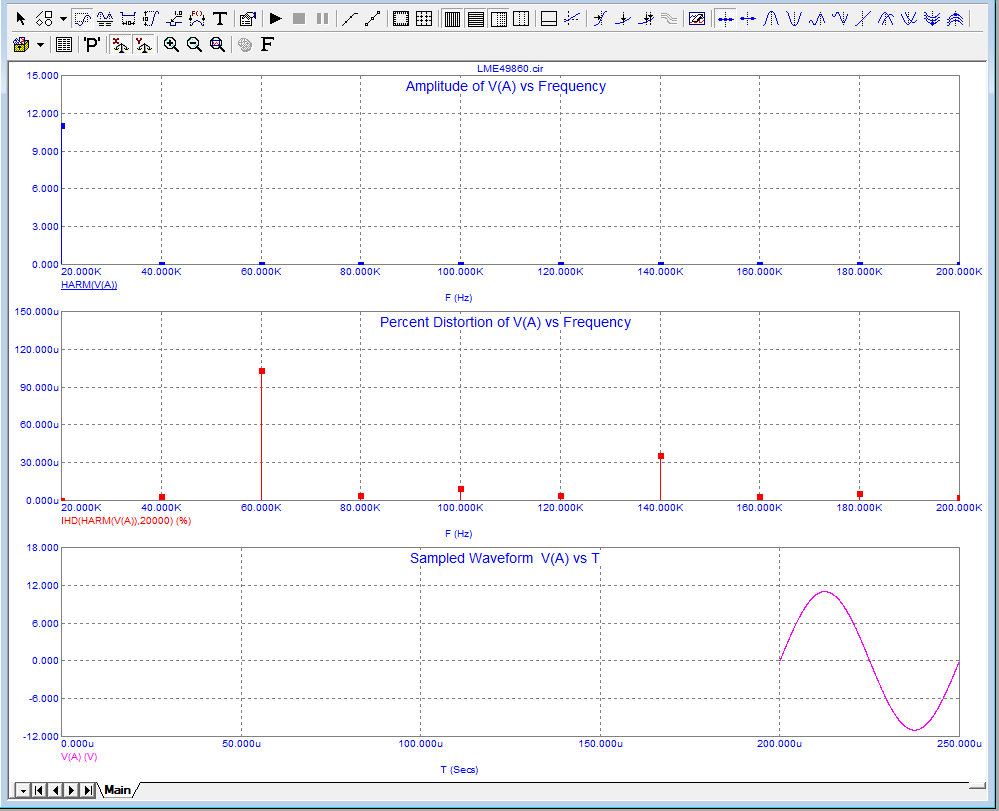

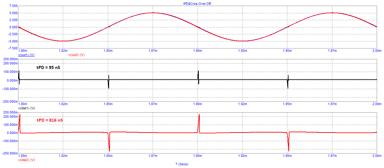

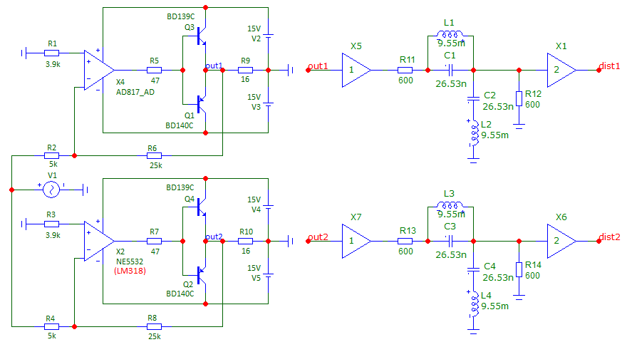

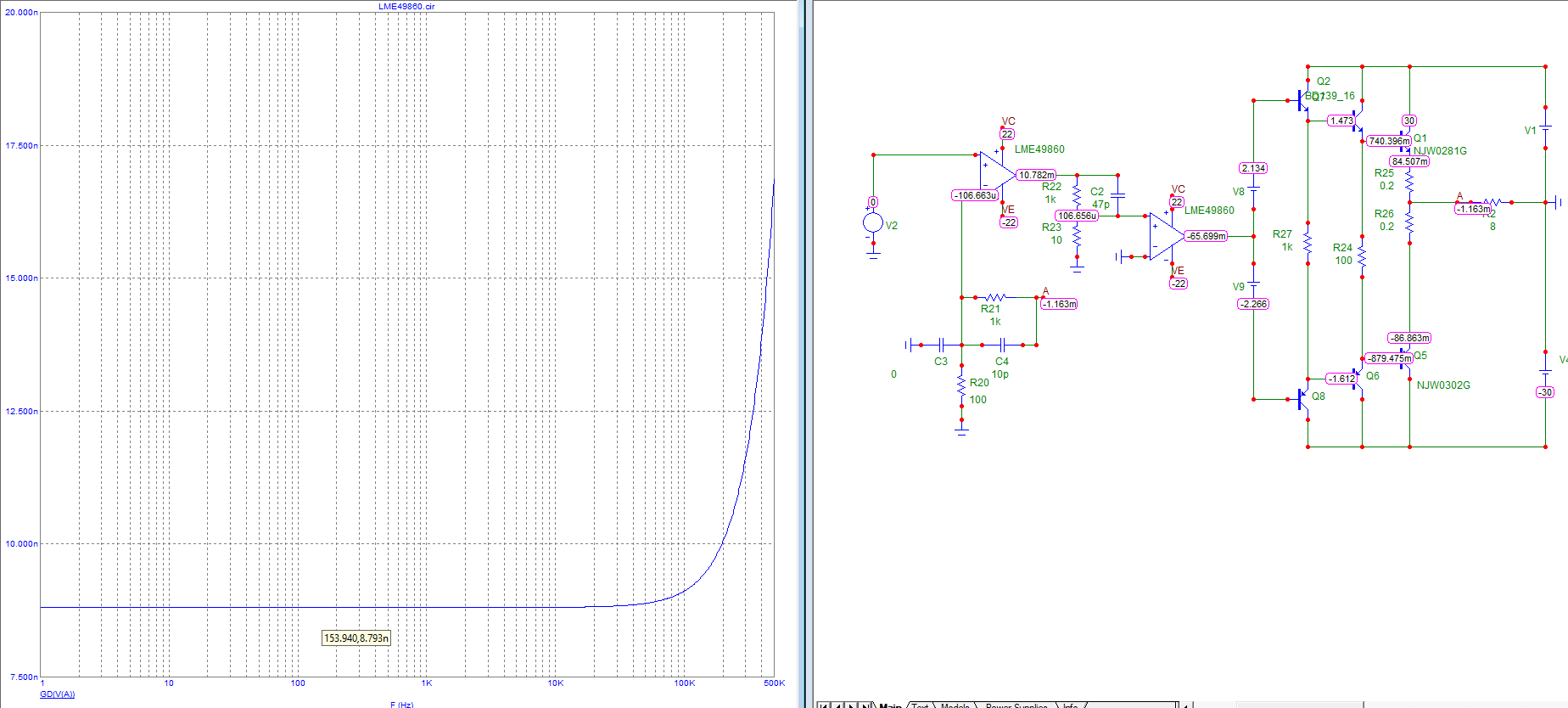

часто можно видеть утверждения что ООС не способна подавлять коммутационные искажения.
Сделаем простой эксперимент. Наберем модель простейшего телефонного усилителя на ОУ с двухтатктным буфером без смещения на выходе. Обратите внимание что в усилителе с большей задержкой амплитуда кроссоверных искажений в 2,5 раза выше и больше их продолжительность связанная с задержкой прохождения сигнала.
    24.8 KB · Просмотры: 90
    25.5 KB · Просмотры: 79
    24.3 KB · Просмотры: 82

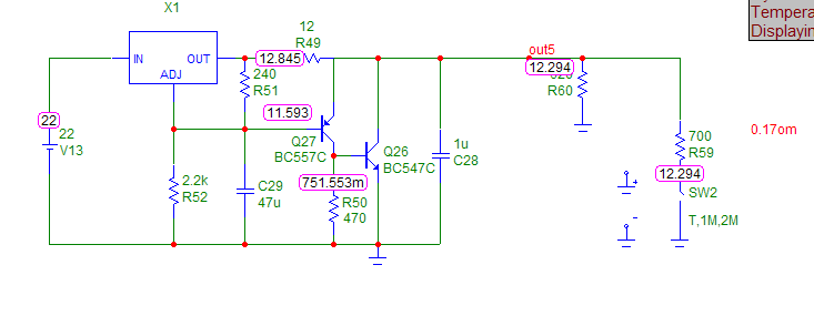

Между прочим,благодаря Жуковскому, я родил интегратор в коллектор.
Когда я читал на РЦЛ, как он бился над созданием "правильного " интегратора, тогда у меня и пришла мысль, а зачем делать обязательно во вход УНЧ?, это же всего лишь регулятор, почему бы не сделать иначе.
Могу только подтвердить что интегратор в коллектор именно в той схеме что мы рисовали- работает. И работает прилично, правда (наверное в пятый раз повторюсь) ликвидировать входной конденсатор- не вышло, зато на выходе ноль- держит. И то хлеб.
Что касаемо Жуковского, почитай тему на рцл про уникум-2, там много работы по интеграторам есть.
А ход петлевого усиления и там и там не хотите ли посмотреть? Ну и я бы задал небольшое смещение- ибо в таком виде выходной каскад очень настройке мешает. Ток покоя хотя бы 5мА- спас бы отца русской демократии.

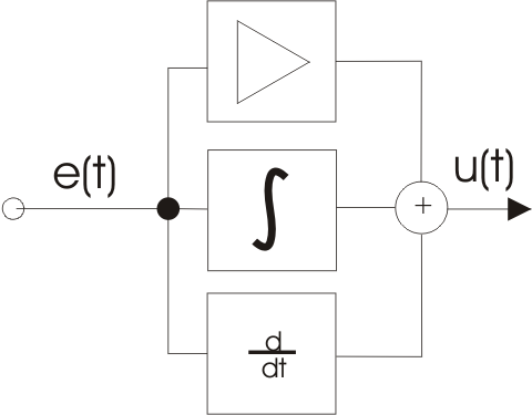

Между прочим,благодаря Жуковскому, я и "родил" интегратор в коллектор.
Обыкновенный ПИ-регулятор, вид сбоку. Два звена - пропорциональное и интегрирующее. До полноценного ПИД-а дифференцирующего звена не хватает.
Обычный ОУ - сам по себе уже ПИ-регулятор.

Сначала у меня был просто регулятор напряжения на коллекторе,но я заметил что при изменении напряжения на коллекторе входа, меняется ноль на выходе, и дальше все совпало.
А, так это просто ди-си серво. На веге на полном серьёзе обсуждают некую "интегральную накачку". Я хотел было там зарегиться, но почитал про усилители с глубиной ООС 200дБ, интегральные накачки, поржал, плюнул и не стал.
17 Июл 2022
3,250
682
59
Это у тебя не каскод, а скажем каскад с динамической нагрузкой, пожалуй.)
Ладно бы, - с нагрузкой.
Там же коллектор упирается в цепь с низким импедансом. Сомневаюсь, что там КУ по напряжению больше единицы.
Чтобы это стало нагрузкой, надо "верхний" транзистор перевернуть вверх ногами и взять обратной структуры (чтобы смотрел коллектором вниз).
