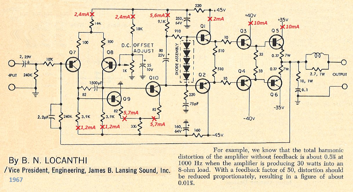

Чуток расскажу. что сейчас ваяю.
Пробный макет со схемой SA-600 от Локанти , пока только в пределах драйвера, запитанного два по 55 вольт , выявил нестыковки как в оригинальной схеме, так и в симуляторных версиях. Первое впечатление от увиденного на экране был кошмар .Частотные свойства чудовищные. Меандр убивался уже на 10 кгц, полоса никакая.
Возбуд убирался , но форма меандра оставалась уродская .
Попытка добавить скорости за счет уменьшения резистора в коллекторе драйвера мало что дала. В итоге вся коррекция свелась к емкости в районе 1-2 пкф параллельно резистору ООС 240 ком и обеспечила полосу до 500 кгц,(минус3) правильный меандр и симметрично ограниченный синус. Максимальное выходное напряжение по тестеру и осциллографу получилось ровно 30 в эффективного, 40 пикового. Резистор нагрузки в 51 ком едва заметно подгрузил выходной сигнал .
Балансировка подстроечником в 1 ком в базе входного дифкаскада достаточная.
разумеется, выходной каскад в виде тройки или двойки подгрузит своей емкостью и входным сопротивлением этот предусилитель, но в целом впечатление от схемы очень приятное.
На входе работает пара 2SA970 , на выходе BD139.
Смотрю сейчас, ругаю себя. Поленился впаять пару транзисторов, дальше, повторитель на входе тройки,получил бы низкое выходное и симметричный выход в точке встречи эмиттерных резисторов. Ничего, утром продолжим.
    1.6 MB · Просмотры: 139
17 Июл 2022
3,250
682
59
Это про резистор 9k1, через который заявлен ток 5,7mA?
Что стало с RC-цепочками между коллекторами Q7, Q8 и с коллектора Q10 на землю?

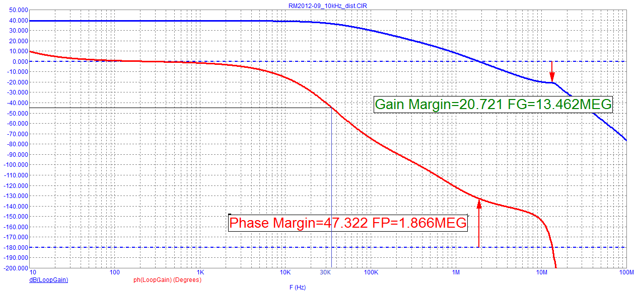

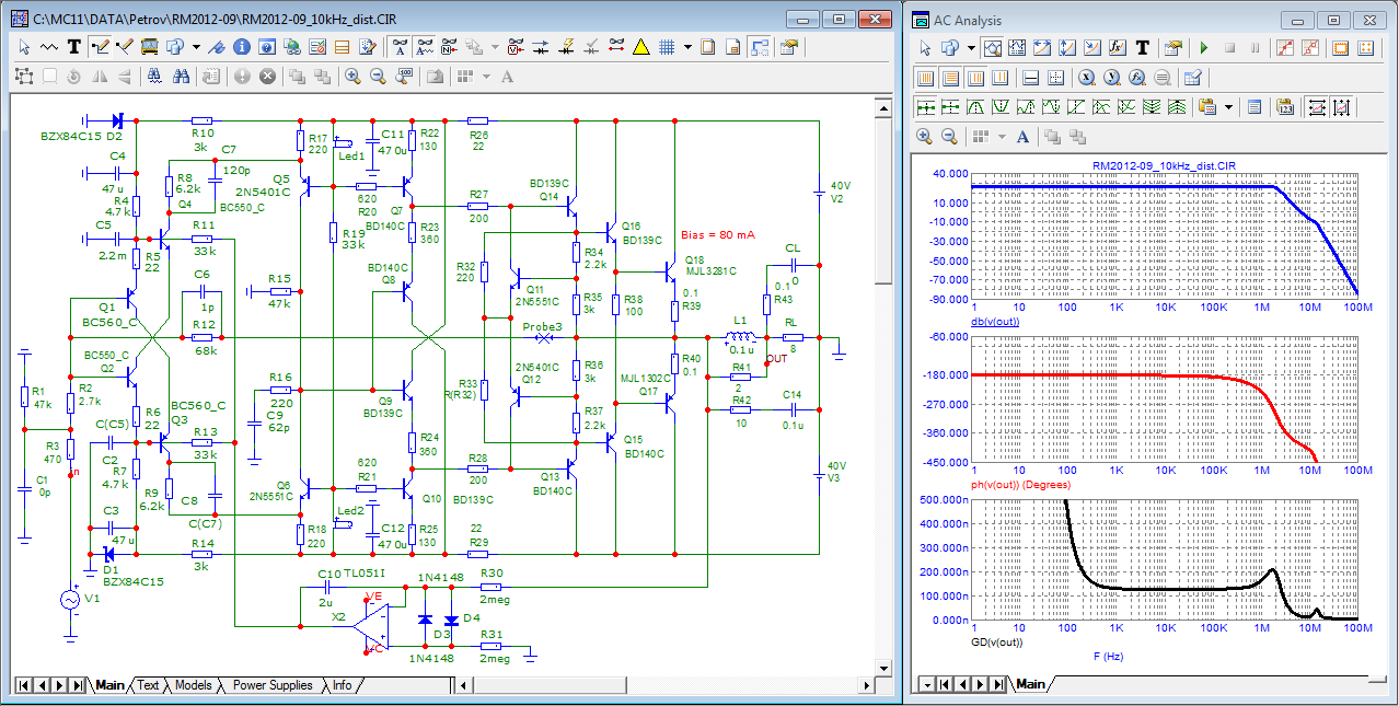

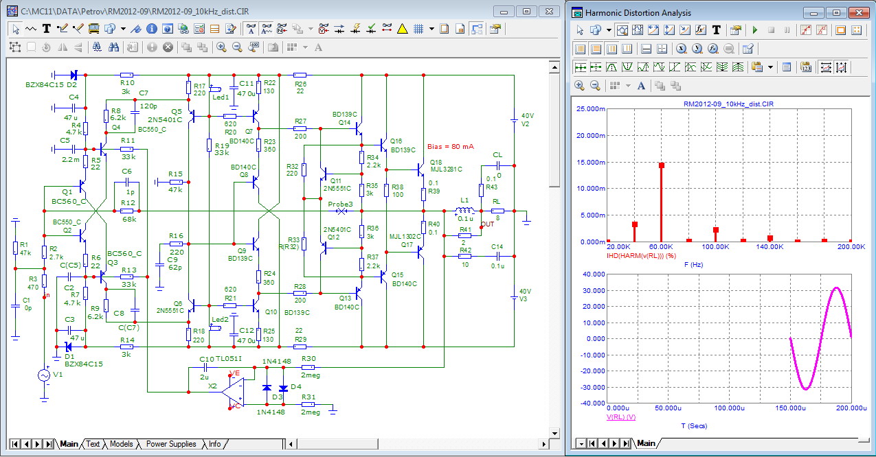

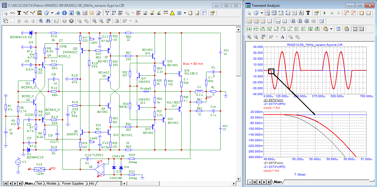

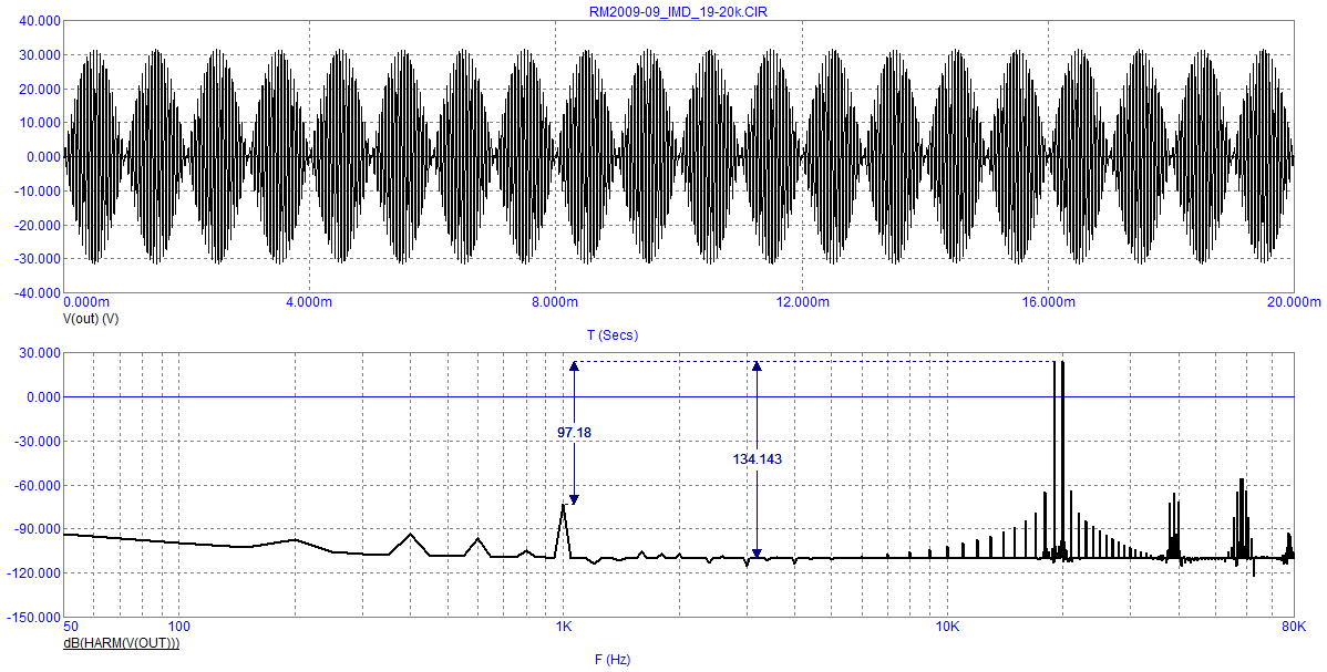

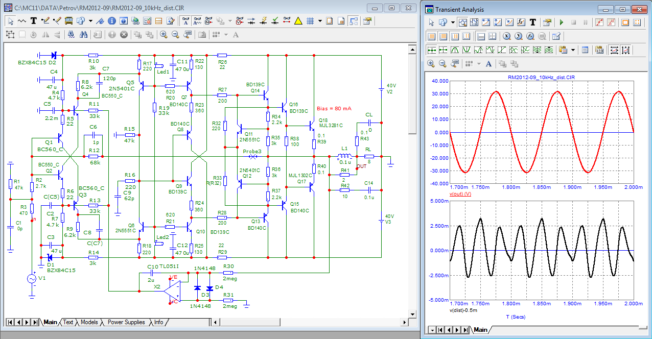

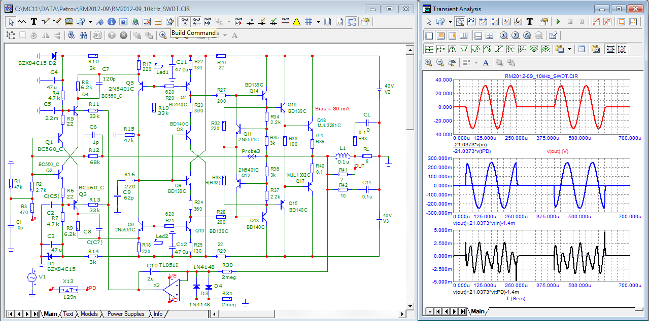

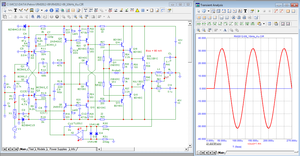

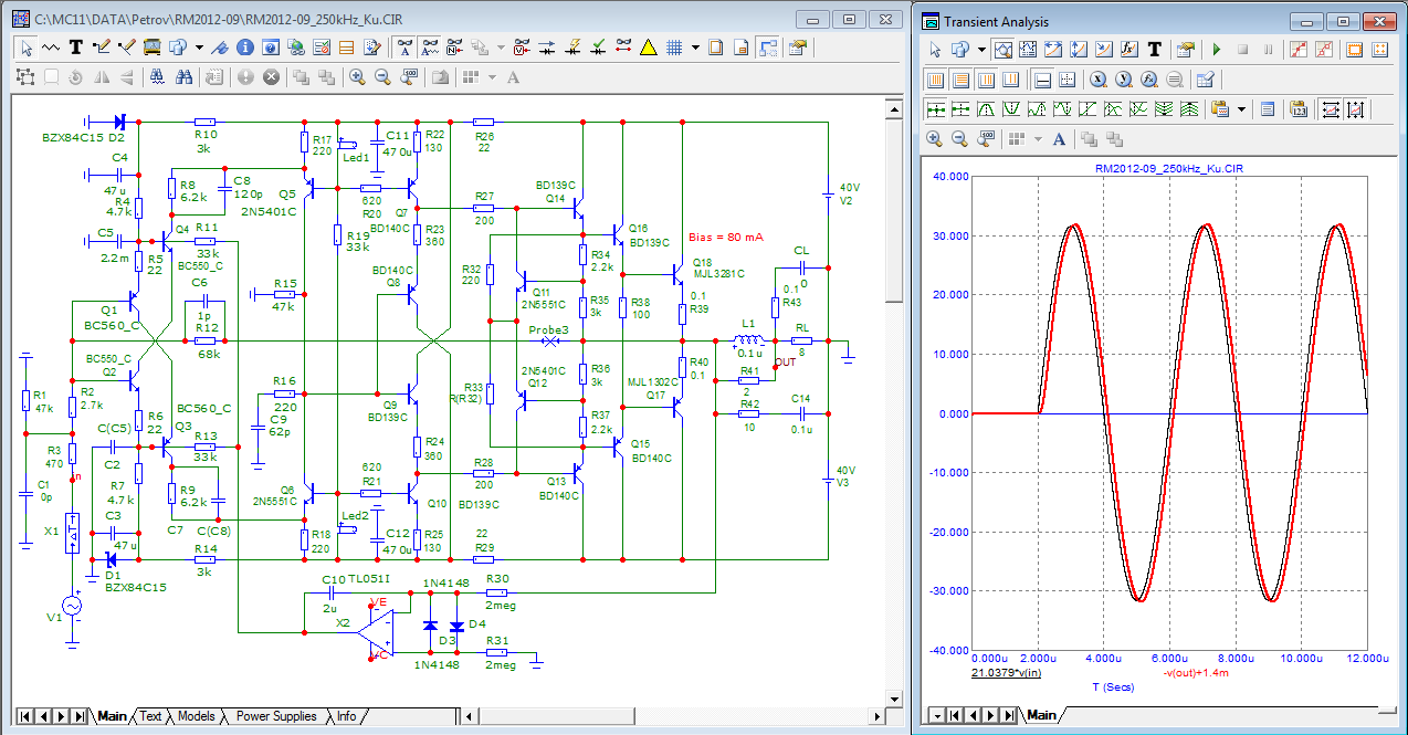

уже более 12-ти лет слушаю вот этот усилитель в составе домашнего кинотеатра
по началу бурста 10 кГц видно что усилитель в точности повторяет входной сигнал с самого начала (синяя - задержанный приведенный входной сигнал и красная выходной сигнал) сливаются в одну линию
    101.9 KB · Просмотры: 133
    103 KB · Просмотры: 138
    93.9 KB · Просмотры: 107
    92 KB · Просмотры: 114
    90.2 KB · Просмотры: 95
    92.4 KB · Просмотры: 99
    25.4 KB · Просмотры: 102
    33 KB · Просмотры: 98
    99.7 KB · Просмотры: 121
28,304
13,617
Убрал все цепочки оттуда. Если цепочка между коллекторами входного дифкаскада просто курочила линейность фронта, в виде параболы. то емкость 75 пик с коллектора вых транзистора об землю из меандра делала трапецию. Убивала скорость нарастания нахрен.
Разумеется, в реале вместе с выходным каскадом все погрустнеет. Но пока что так.
Резистор 9,1 ком , на нем падает 55-57 вольт, В покое считай 5 ма, в работе все 10.

2SB669 поинтересней. На Q7, Q8 я бы ток на 50% увеличил, базовые резисторы хорошо, что отвязали, шунт 0.1мкФ не пробовали?
2SB669 искать надо. Поищем. . Току входным добавим. все так. Спасибо!
Долго была непонятка с балансировкой по постоянке и переменке. не совпадало. Пока не понял, что зевнул входную разделительную емкость, напрямую генератор на вход подал, ноль уехал.

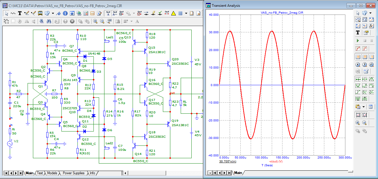

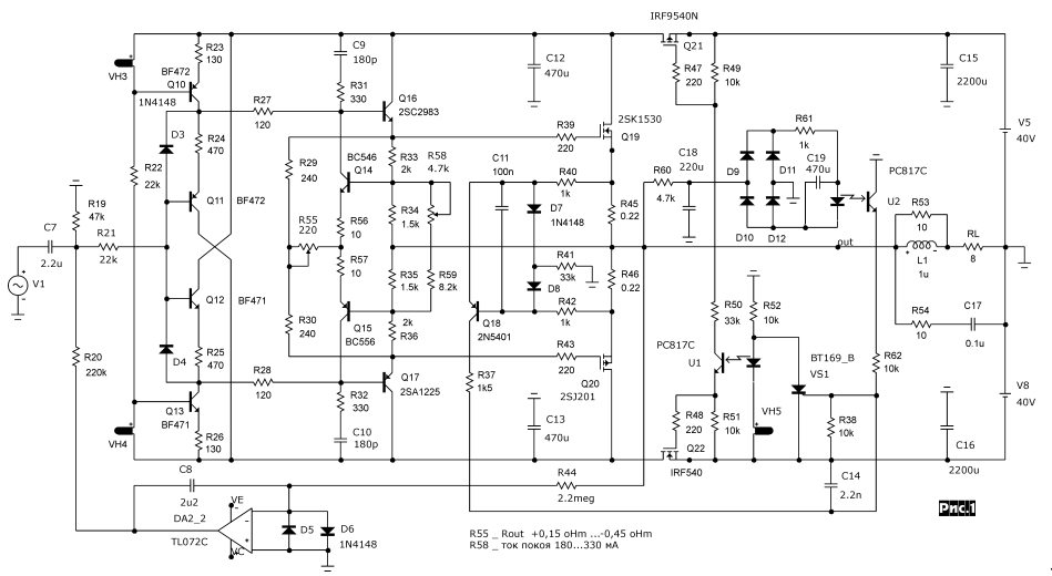

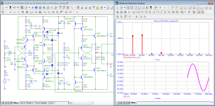

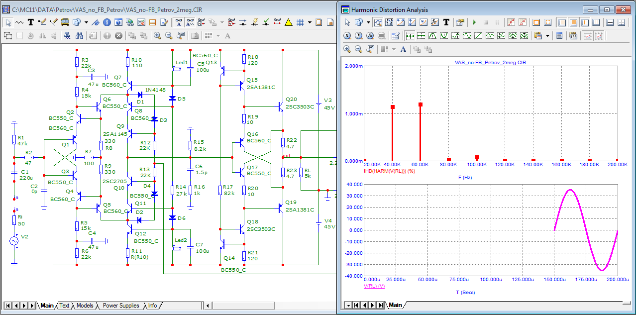

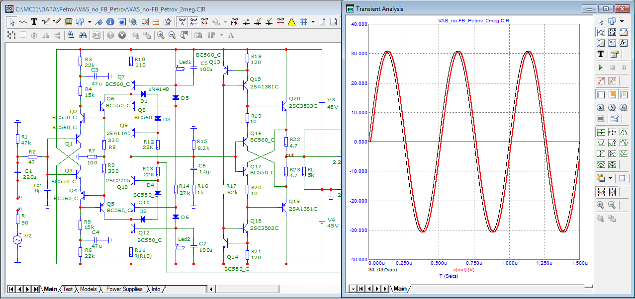

вот этот ВК собрал знакомый из Киева и пользуется им уже более 10-ти лет, звуком доволен. Первое впечатление: "звук как утренняя роса". Недавно он собрал к нему и новый УН по прилагаемой схеме, от качества звука в восторге. Время задержки прохождения сигнала всего 15 нс, хотя для безОСного усилителя это не имеет особого значения.
    83.4 KB · Просмотры: 147
    78.1 KB · Просмотры: 151
    78.8 KB · Просмотры: 114
    80.5 KB · Просмотры: 144
STTL
12 Дек 2022
907
Ну вот кстати -да, параллельник на входе 3К - ВК, это неплохо, и даже может быть интересно по звуку
Тройку Локанти успокоить иногда сложновато,.. а вот как здесь сделано, то ВК получается менее "буйный", да и вход удобней, когда первый каскад ВК - параллельник.
Хороший вариант, кмк.
Главное - не ставить параллельник в драйвер,( если нужен динамичный ВК ).
2. И ещё здесь стоит правильный номинал R 21, 22 кОм, я к этому пришел осознанно, и сейчас тоже ставлю 20 и больше кОм.
Такой большой номинал делает звук более ровным и комфортным, потому что он работает как стабилизатор тока звуковой частоты.
Такой своеобразный " компрессор", но в тему.
Динамику не убивает,но сглаживает.
И что, скажите, транзисторы Q11 Q12 справляются с ролью термодатчиков или тут термокомпенсация иначе сделана? Предположу, на манер параллельника .
Для Хоум синема можно что и попроще, но как правило туда хорошо идут безООСники и мелкоосники.
Даже мой простой мелкоосник при прослушке фильмов, звучал куда лучше типового интегрального усилка, который просто передавал звук, холодно и бездушно.
А мелкоосник на дискретах, звучал именно как звук в кинотеатре - атмосферно. Слабые звуки усиливались, сильные прижимались, что то вроде компрессора, но естественного.
Звук дышал и искрился.
