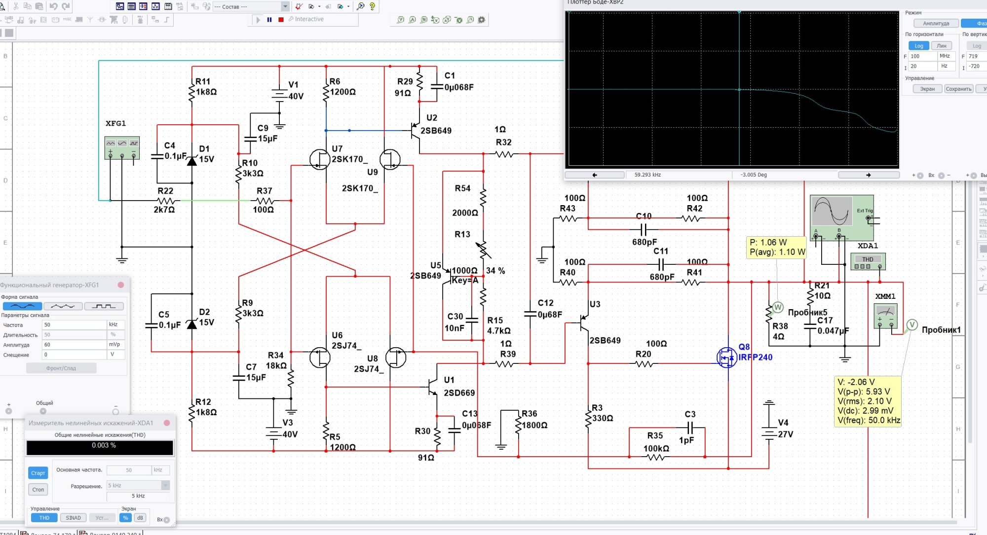

34

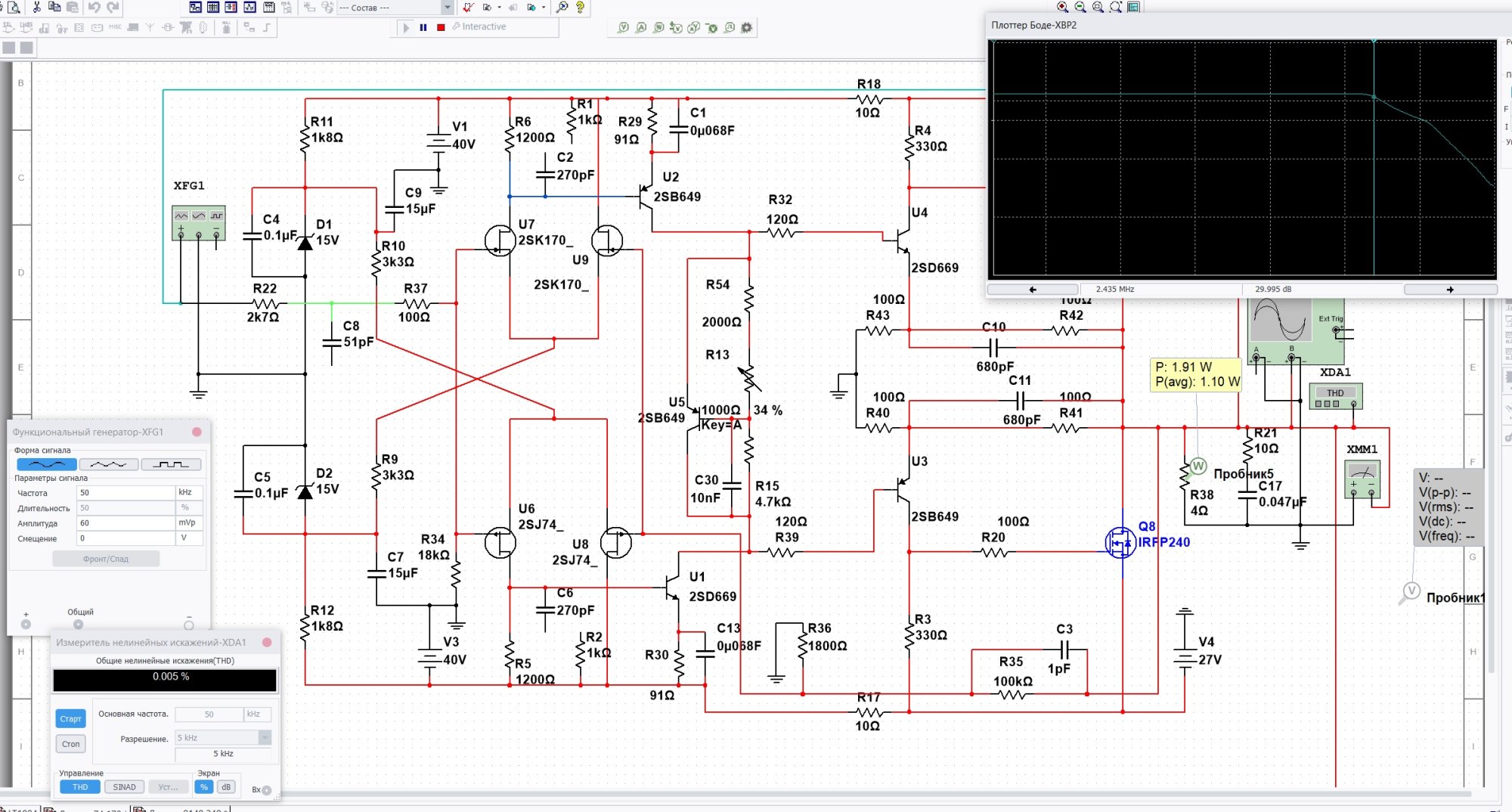

Грубая проверка на полосу большого сигнала.
На полосу лучше синусом прогнать и посмотреть где начнет запиливаться, где спад -3дБ...
Просто потому, что меандр в полную амплитуду давать не самая лучшая идея - можно сквозняк в ВК словить и помахать им ручкой, если вдруг что не так.
инвертором специально обозвал УН с ОЭ подключённым. Интересно, что он с фазой (горбик) делает? После УН всё ровно (полка в ФЧХ)
Нас мало волнует диаграмма Боде кусочка схемы. Нам важно два варианта - всего усилителя с замкнутой ООС, чтобы убедиться, что на ВЧ нет горба, свидетельствующего о потенциальной неустойчивости, и петлевого усиления с разомкнутой ООС (но тут нужно дополнительные телодвижения делать). Поэтому снимайте первый вариант, а потом смотрите прямоугольный сигнал и по необходимости дошлифовывайте.
Да, ВК попробуте от сюда взять, ПТ разгружает "падачу"
Шиклаи с усилением не самый лучший вариант. Лучше уж тогда поставьте двойку с биполярным повторителем и полевым оконечным каскадом, раз уж так на полевые тянет.
Neulo, такой "гитарный усилитель" теперь и Алексею понравится
Так что там у вас с моделью по Neulo было? Почему были завышенные искажения?
Так - то он звучит неплохо, и низ нормальный и верха, просто всё это как бы крутится вокруг середины, и это непривычно после композитов Стоунколда.
А может это раньше середине прозрачности не хватало и она не притягивала внимание?) Кто знает)
Например, недостаток Локанти в том, что драйверу (и буферу) приходится тягать сразу - два нагруженных на него транзистора - один на открывание ,другой на закрывание,и это уже минус
Рассуждение неверное. Тройка для УН нагрузка высокоомная, ток для ее прокачки нужен небольшой, а значит и УН будет меньше искажений вносить. И все становится еще интереснее, если нагрузку рассматривать как комплексный импеданс с его емкостной составляющей в ВЧ части диапазона.

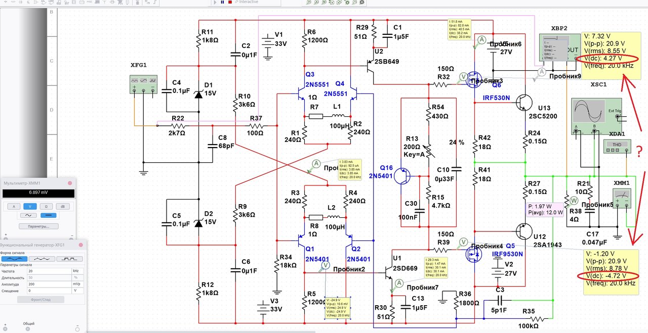

Всё там смешивается как надо, в выходном сумматоре
Схему нарисую, всё станет ясно
Хотя я придумывал и много схем, но это в основном к гитарным перегрузам и унч, и немного по цифре.
Но вот этот мелкоосник, мой первый опыт в линейных УНЧ, поэтому мне сложно его комментировать как-либо.
По звуку он вроде неплох, и середина не всегда выпирает, а только в тех записях, где она выпирает изначально. Низа, верха на месте, для фильмов он хорошо идет, совсем другой звук чем в компьютерные колонки, атмосферный, как в кинотеатре.
И потом, это лишь схемотип в железном макете, доводить его можно еще много, то есть потенциал у него есть
Отказ от ВК Локанти, на сегодня - для меня вопрос решенный. Не потому что он плох, нет, совсем не плох, а потому что я нашел для себя что-то поинтереснее
Я знаю ВК Локанти - неплохо, его плюсы и минусы.
Не знаю, видели вы или нет, но по Локанти я делал целую тему. Вот здесь
Так что , просто движемся дальше.
По новому ВК "Квазитрон", (даже не ВК, а проект ) я расскажу немного позже.
Хотя я уже и рассказывал - полное разделение плеч, от входа (сплиттер) до двухтактного выхода (сумматор)
По замыслу, это должно вывести звук на немного более высокий уровень качества , но не факт.
Нужен макет и эксперимент, к чему сейчас и готовлюсь
Предполагается, что по завершении - двухтакт будет звучать как однотакт, но конечно мощнее. А однотакты звучат лучше, потому что меньше искажений, и причин для их возникновения.
Но там и так два однотакта по плечам, до выхода, так почему бы и нет?

я набрал ее 1:1, она так и работает в микрокапе, кому интересно вот ее модель
Они и не были завышенные. Разницу некоторую в искажениях даёт только конденсатор который у вас 47пФ а у меня 68. Ну собственно, я и говорил что схему шлифануть не повредит.
Тем не менее разница от добавления повторителя в схему и избавления от однополюсного миллера- на лицо.
ФН - форсированный с нагнетателем. форсированный -коррекцией, а нагнетателем у нас стал повторитель- во всех смыслах.) _preved
я ж им говорю, что с ними лучше будет. Не линейный ни фига, но борзый. Шиклаи не когда выбрасывать, кому надо - могут.
Да, ТП 70мА, менее 10 не надо, ВК возбудиться. )) В ОС видим? Лучше ещё ослабить.
Можно и в Кривоид, J74 и так не доставаем. "Костыли" - ни холодно ни жарко,
двойку в УН, если ВК на биполярах.
Когда сшивал, забыл, что 2этажа в питании, исправил и ещё по мелочи.
Мне НЕ интересен - с таким термо - перекашивает (подачу в ВК)

Да, не вопрос, если есть обоснование почему "разогнать" ДК нужно. Приклеил, тогда в ОС 5.1пФ поставить нужно (Кг - не решает в итого)
Др. Дело - параллельный перекосило, УН очень слабое звено. Полевые в сборке ВК другие ставить (искать), где меньше паразитной ёмкости на входе? Да, без термокомпенсатора добиться можно (делал) идеального напряжения в плечах, может его пересмотреть?
Где там КНОПКА? "Рихтовать" диодами НЕ НАДО, это даже не "костыль", это сразу "инвалидная коляска". Может по ВЧ "паршивит", не "срослось" с ДК и тормозит в виде перекоса (мысли в слух)?
Да, 2этаж убрал, он на перекос не влияет (конечно, Кг вырос на порядок)

Давайте "Доброго волка" покормим, подключимся к эгрегору "Коллективный разум"?
Как термо удалить? Латералы вижу, доставаемы.
Модели 2П303/2П103 нужны и, конечно, запитать 30в.
Хитачи в УН "уже не могут", есть чем "из аудио" их заменить, "турбинки" из ИИП?
ВК - отдельно, я пожалуй, себе "допил" на Веге и оставлю.
Две ОС и компотЗит? Дадим по жопе Параллаксу?
Гербер в СЛ с меня, Назар для 1этажа там же (как и ЛТ1084 для 2-го с литами)

Самая простая схема, самая простая однополюсная коррекция, никаких троек, меандр 1Мгц нефильтрованый.
1)Простота не всегда хороша, иначе не было бы сегодня компьютеров, а были б бухгалтерские счеты )
2)Тоже могу сказать про гитарные перегрузы. Простые схемки, они конечно работают и могут давать неплохой эффект, но если хочется чего то более интересного, приходится схему усложнять, и не слабо.
3.) Мне не нравится когда ООС заводится в диффкаскад. Диффкаскад, штука хорошая, но на своём месте.
Ровно в 2 раза мощнее, чем однотакт.
Но качественно, поскольку сигнал - двойной по напряжению от однотактов.
Ну вспомните замысел моего БИОусилителя все тоже самое, только 1997 года создания.
