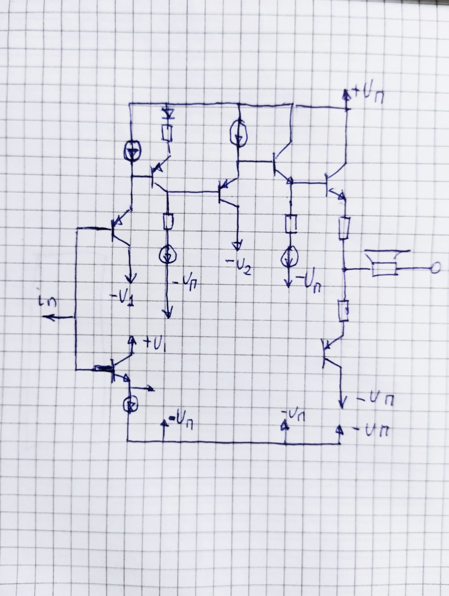

Як Ви плануєте забезпечити однаковість підсилення в "плечах" ?

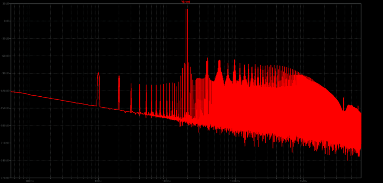

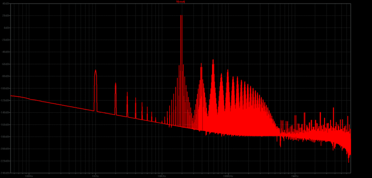

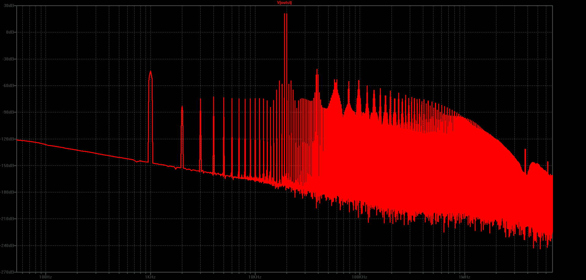

С вашего безусловного одобрения мы проиллюстрируем ваше, безусловно, истинное мнение:
Вот у нас есть Апекс. Выходной каскад - двухтактный, с параллельником, тоись - со сшивкой, неодинаковым усилением плеч и тагдалие. Люди изощрялись, как могли и более того.
И сравним его с всеми любимой и уважаемой однотактной версией:
Тут плохое р-п-р-плечо заменено генератором тока 10 А, что больше 8 А, потребляемых нагрузкой в максимуме.

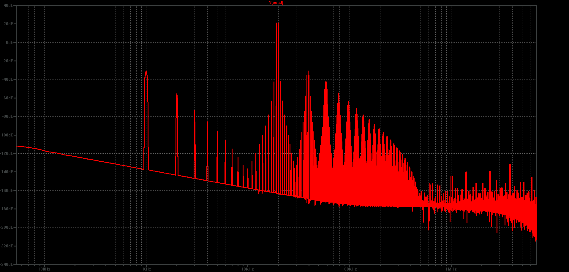

Сняв спектры интермодов с выхода (ниже) и со входа ВК (выше) первого, двухтактного, варианта, мы видим, как поганенькая слабенькая ООС справляется с искажениями навороченного ВК и понимаем, что авторы уся о симуляторах представление имели самое первобытное.
И тут вот спектр хорошего, однотактного, варианта ВК как-то где-то слабовато согласуется с рассуждениями про сшивки. Он же работает в линейном классе А, но искажений вносит больше, чем АВ. Чего оно так?
Из сравнения искажений АВ-ВК: 1к на уровне -40 дБ, и
А-ВК, 1к интермода на уровне -30 дБ,
мы можем сделать вывод, что все сторонники А-ВК докладывают уважаемому форумскому сообществу сведения, на реальное положение дел нисколько не опирающиеся.
То есть, самозабвенно врут, точнее, как сказал бы витамир - пiдло брешуть.

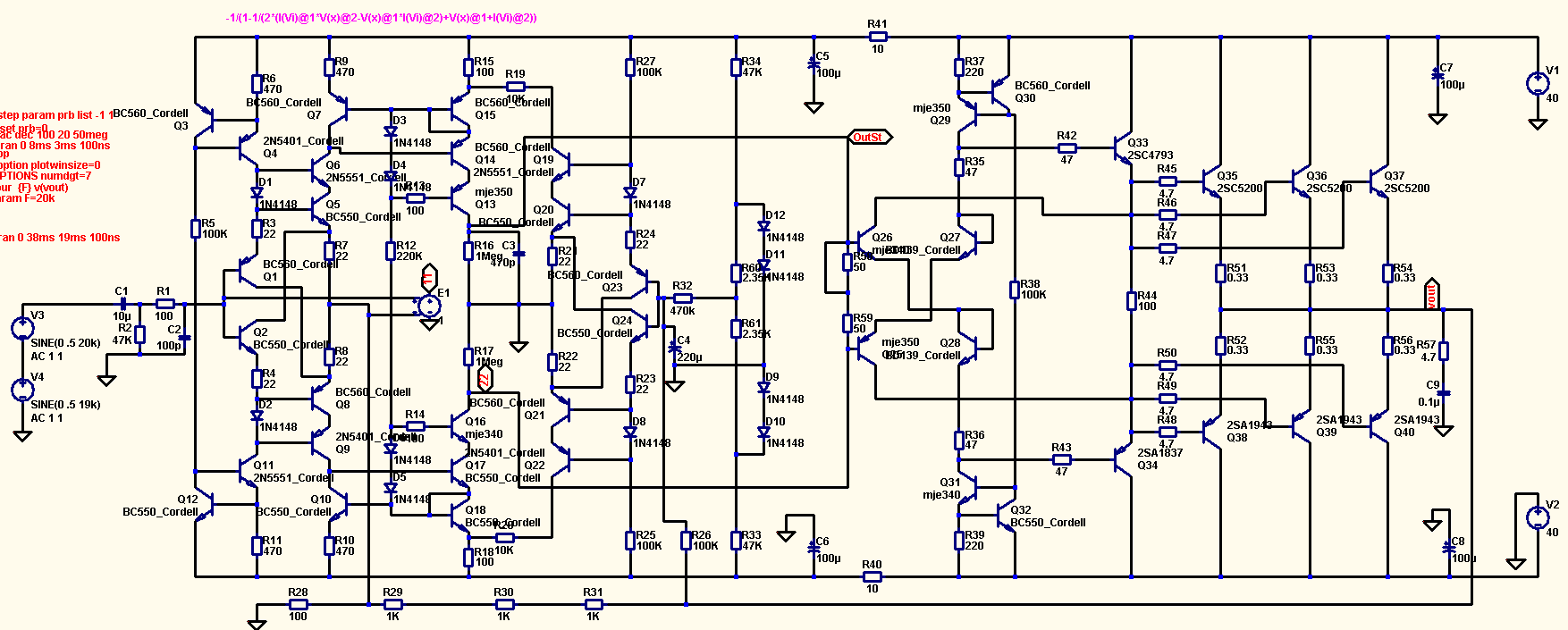

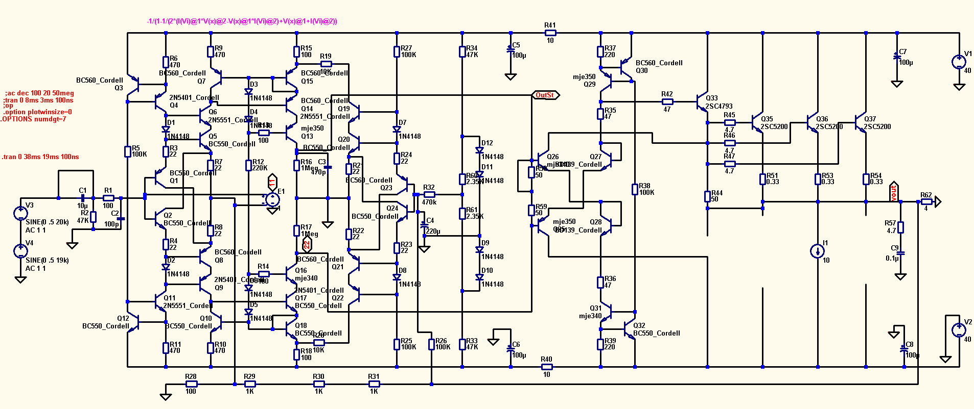

Какое отношение имеет этот график вот к такой схеме?
Второе плечо - зеркально идентично.
а динамик ПРИрисован НЕПРАВИЛЬНО.
Зачем так калечить хороший замысел.
Вот есть вход ''двуплечный'' и выход ДОЛЖЕН быть тоже 2х плечным.
Ну зачем динамик на массу ?
Меж собой его надо!!! С эмитерных повторителей

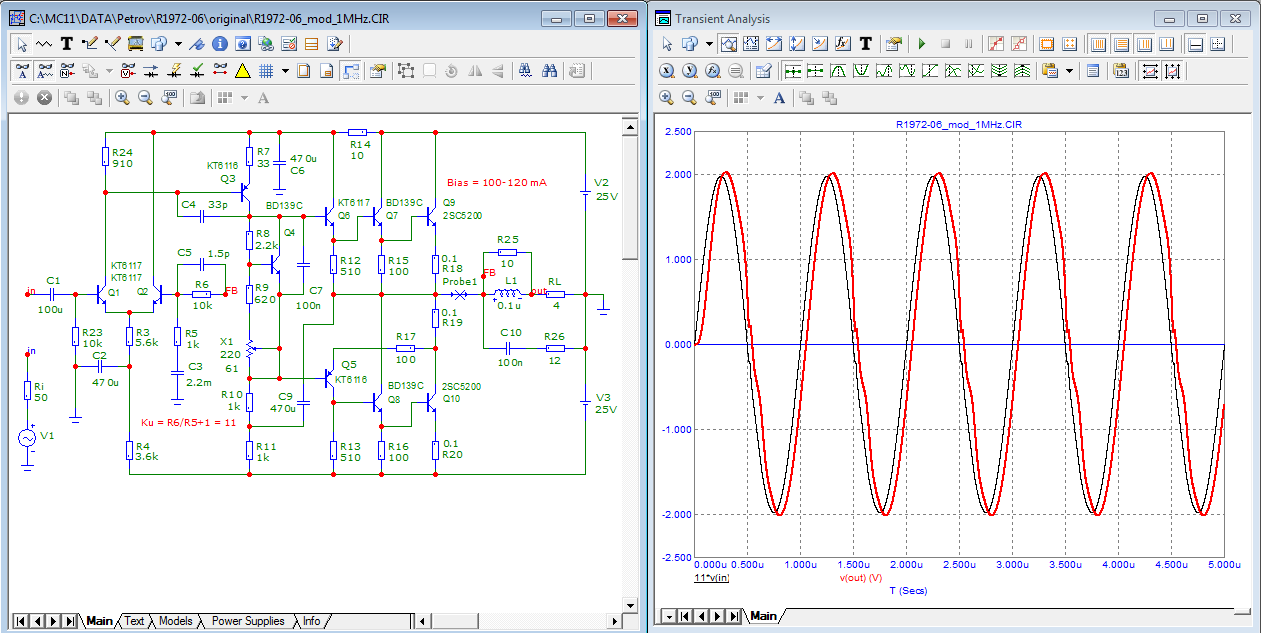

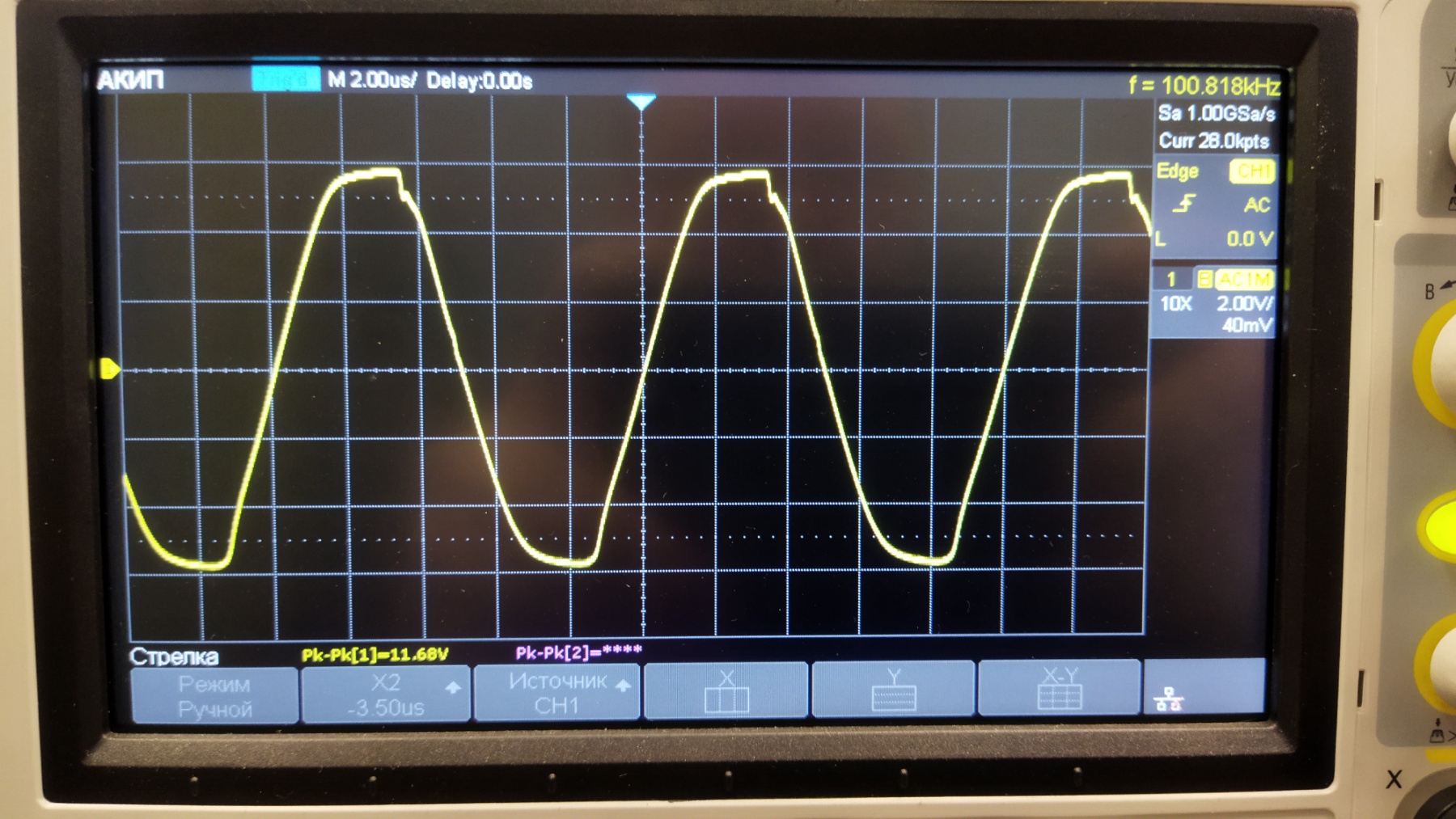

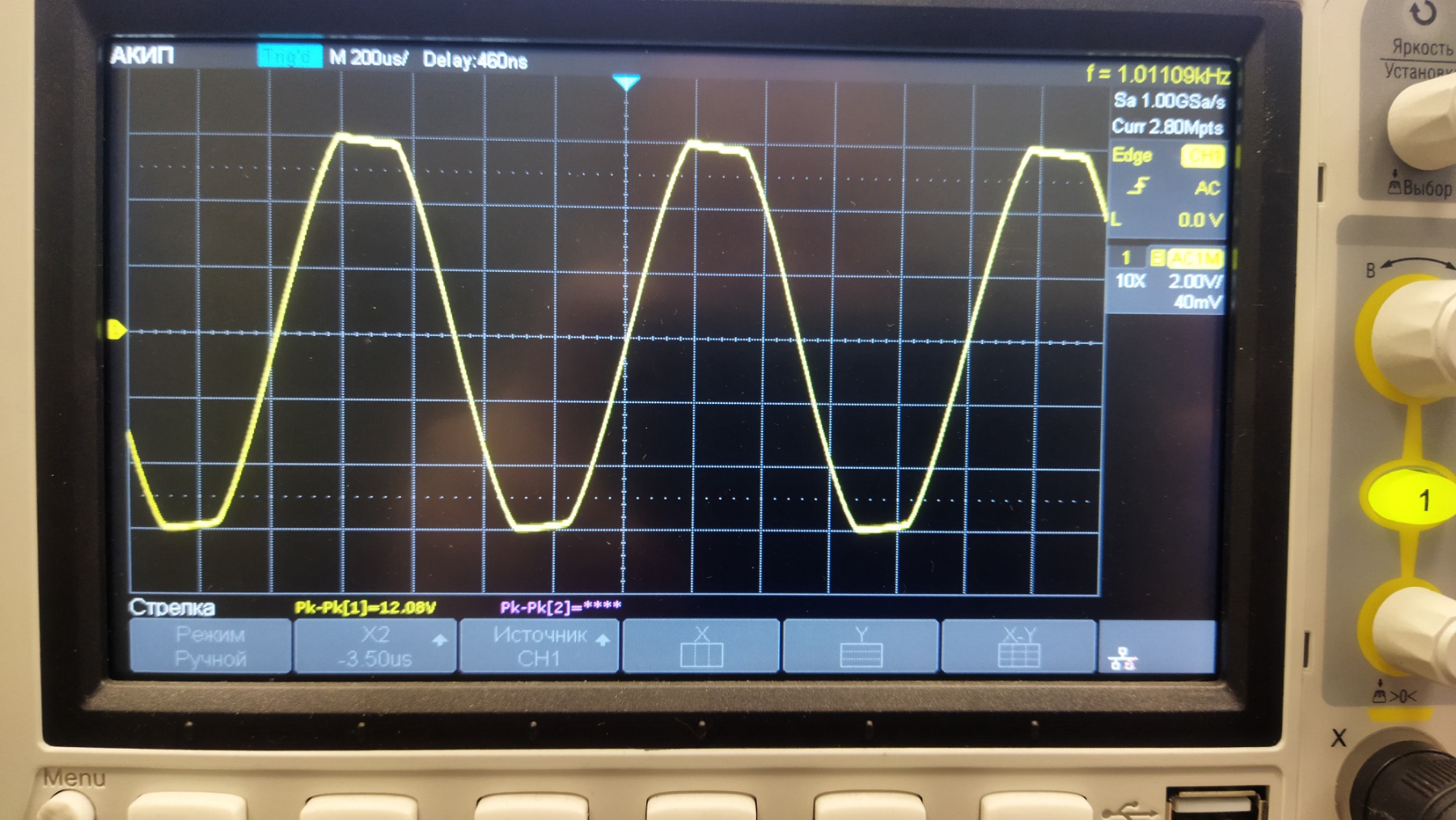

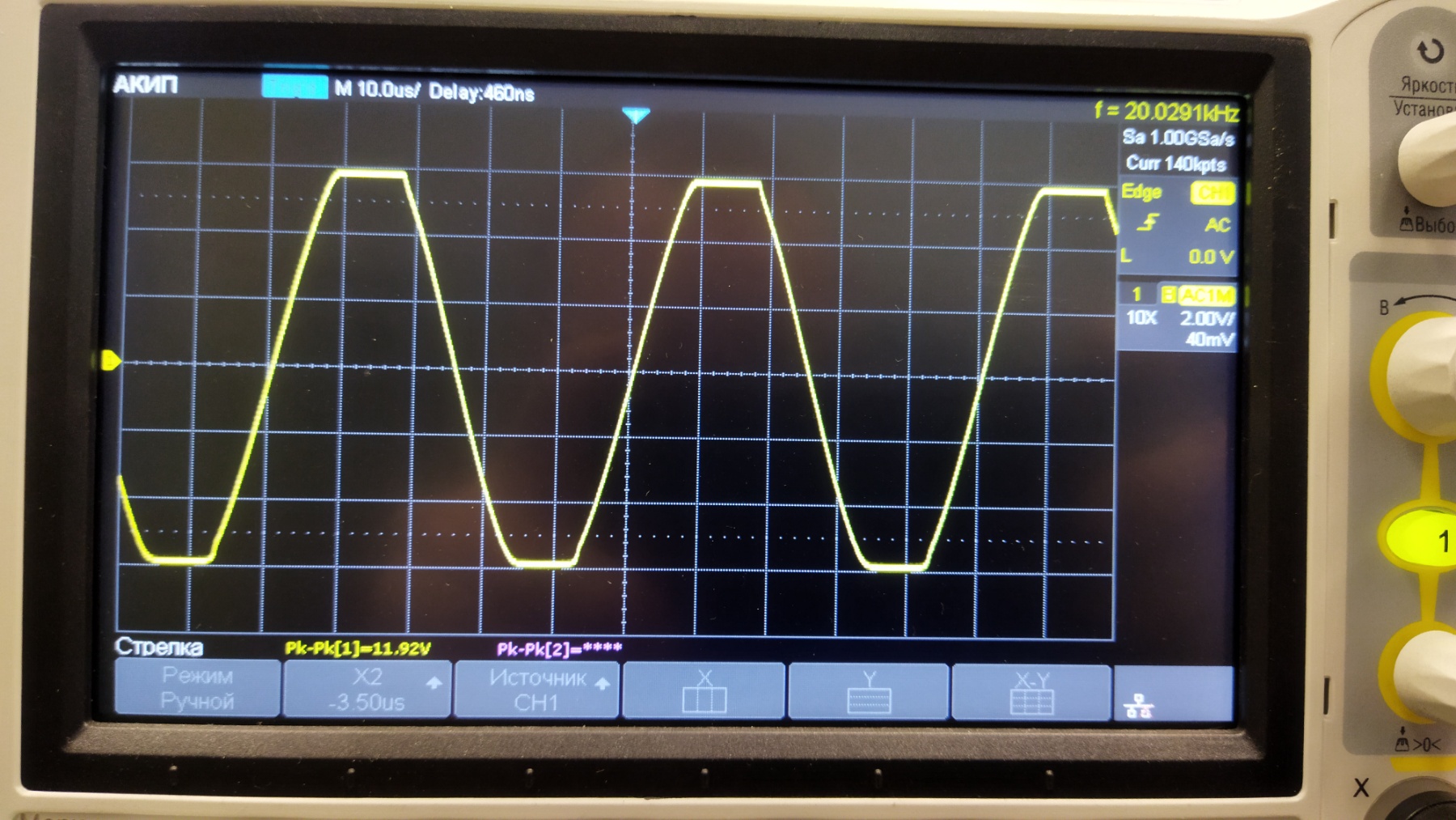

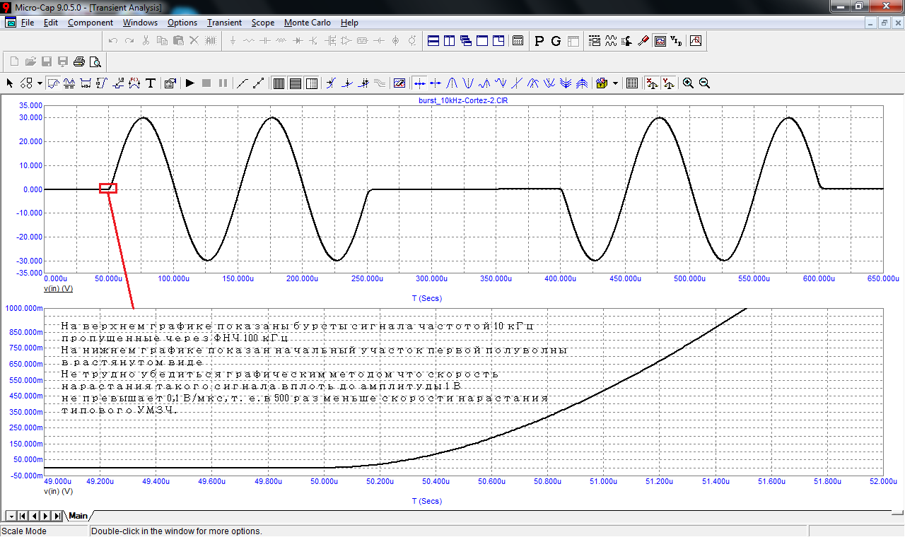

Для большей наглядности я взял сигнал с 2 раза большей скоростью нарастания (900 мВ за 4,5 мкс) т. е. 0,2 В/мкс.
Как показал тест от добавленных коротких фрагментов сигнала на выходе Ультралинейного усилителя Sokol-3 не осталось и следа.
Именно это я и имею в виду когда говорю о потере микродинамики усилителями с большим временем прохождения сигнала со входа усилителя до нагрузки. А за это отвечает такой параметр как ГВЗ.
Например ГВЗ 100 нс соответствует полоса пропускания 1,6 МГц. И неважно что усилитель не способен усиливать сигнал такой частоты в «полный рост» также как и 20 кГц вплоть до клипирования. Важно чтобы сигнал этой частоты амплитудой хотя бы 0,1 от максимальной усиливался с Ку мало отличающимся от Ку в звуковом диапазоне.
В качестве примера посмотрим работу усилителя Батя (гитарного усилителя как здесь его назвали) на частоте 1 МГц. Как видим он четко реагирует на сигнал такой частоты и выдает его на выходе с тем же коэффициентом усиления что и сигналы звуковой частоты. Такой усилитель без труда передаст и мелкие детали микродинамики.
    71.9 KB · Просмотры: 91
    79 KB · Просмотры: 79
А зачем вам слушать 1,6 МГц? Что вы там хотите выслушать, а мы не можем? Я бы вот тоже хотел послушать то, что и вы, но ограничен несовершенством органов слуха...

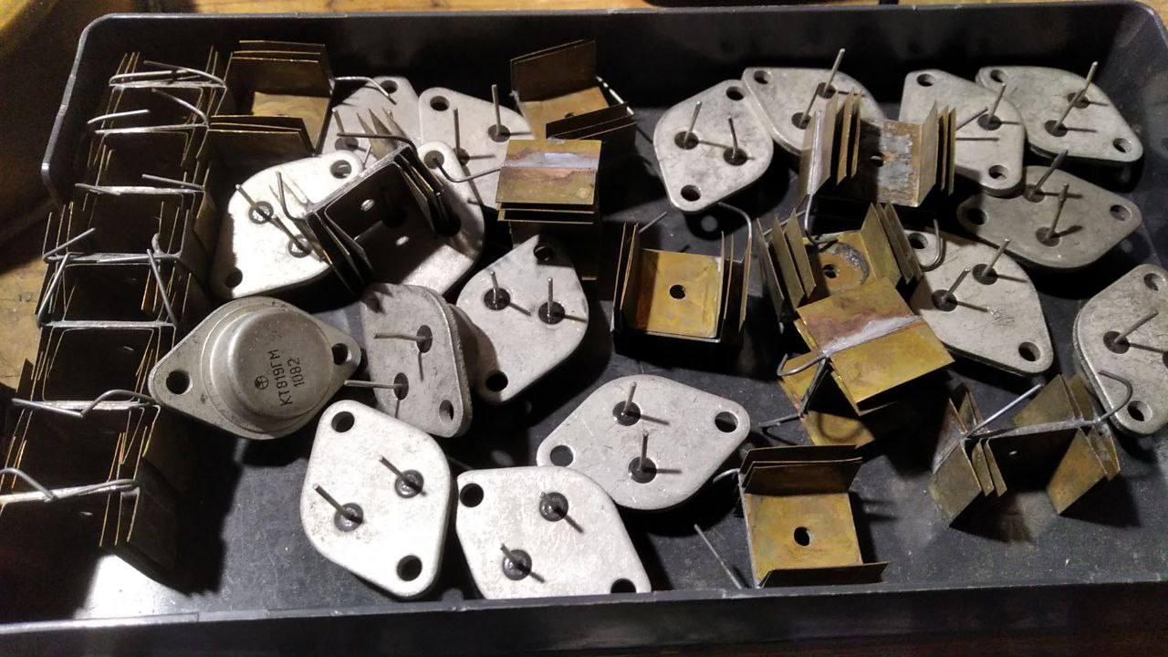

То есть: чтобы сделать безООСный однотактник, надо перелопатить гору транзисторов.
Не обязательно гору. Для того, чтобы отобрать три четверки для безоосного двухтактника, пришлось перемерять 17 транзисторов. Это свежий пример.
И за это вы получили кучу искажений. Зачем так сложно их достигать? Есть более простые методы. Вот, граммофон, например.

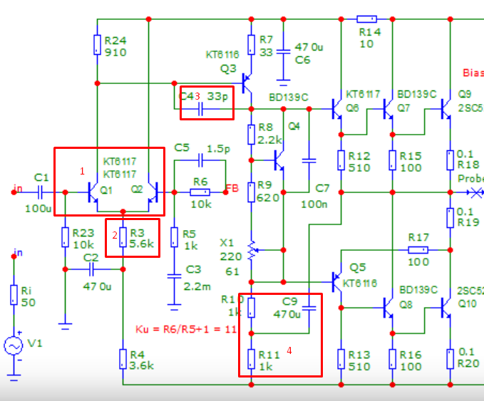

Посмотрим, чо уж там.
Вот смотри, Петров. Сейчас у нас конец первой четверти двадцать, ять, первого, ять, века.
Вроде, так. Понимаешь, уже звездолёты должны штурмовать просторы Большого Магелланова Облака, а што я вижу у тебя как пример для моего тебе подражания?
Зана 1: а дай-ка мне сюда сравнение интермод на выходе уся при условии нулевого выходного сопротивления уся, и Rвых=10 кОм. Заранее премного благодарен, и дважды - за пояснение, чегой-то во втором случае они выше.
2: А чо бы не поставить ГСТ? На скорости это не отразится, а вот синфазную составляющую тока в размере 2...3 В входного напряжения делить на 5.6 к равно 0,4...0,5 ничем не скомпенсированных миллиампер ГСТ убрал бы. Ты зачем синфазный ток оставил? Человечеству пакостишь?
3. С4 33 пФ вместе с усилением по напряжению каскада с ОЭ образует ёмкостную нагрузку входного дифа
Свх.дин = 33 пФ * 10.000 раз = 330 нанофарад, или 0,33 мкФ.
Зачем, зачем ты рвёшь мне сердце, Петров? Ты ток С4 видел, нагрузочный для входного дифа? Посмотри, пусть тебе будет так же плохо, как мне, и мы квиты.
5. Вот это что ты с вольтодобавкой налепил? Давай представим, как один оч.линейный конденсатор и один оч.линейный резистор влияют на исходную линейность усилителя. Примем, немножко утрируя, что сигнал нижней полуволны искажён на выходе: его, тупо, нет.
Тогда для сигнала положительной полуволны сопротивление нагрузки ОЭ Кю3 R10R11 высоко, а для сигнала волны отрицательной - 2 килоома. Оттого и усиление Кю3 будет модулировано такой разницей сопротивлений нагрузки. Она будет при любых искажениях формы сигнала на выходе.
То есть, искажения ВК провоцируют искажения ОЭ УН.
Тебе на этом месте должно быть стыдно, Петров. Я не прошу у тебя звездолётов, но ГСТ ты мог поставить? - тем паче, на задержку он не повлияет.
Идём дальше, Петров. Зона сверхкатегорийная, пятая: ВК, нижнее плечо.
Когда силовики нижнего плеча запираются, входное сопротивление его составит:
Rвх = Н21э Кю5 * R17 * Rн 4 Ома
вместо примерно двухтысячекратно большего
Rвх = Н21э Кю5 * R17 * Н21э Кю8 * Н21э Кю10 * Rн 4 Ома
Низкое входное сопротивление нижнего плеча просадит усиление ОЭ Кю3, так как второе определяется первым:
Ку = Rвх ВК / (R7+rэКю3)
Это - принципиальный недостаток квазисимметричного ВК, никак не устранимый. Всегда есть область выходных напряжений, при которых отключаются нижние силовики, резко уменьшается усиление по току нижнего плеча, и падает усиление ОЭ, модулируемое входным сопротивлением ВК, и, по этой причине, растут искажения.
Зачем, зачем ты рвёшь мне сердце, Петров? Ты ток С4 видел? Посмотри, пусть тебе будет так же плохо, как мне, и мы квиты.
Rвх = Н21э Кю5 * R17 * Rн 4 Ома.
Низкое входное сопротивление нижнего плеча просадит усиление ОЭ Кю3, так второе определяется первым:
На самом деле , всё верно ты пишешь, но там самое главное- не в этом. Конденсатор С5 вишь уменьшен? ГВЗ упало. Понял? Всё. Искажуха тоже упала сразу.(нет)
На днях я таки разобрался как регулировать это ГВЗ в некоторых схемах, однако его влияние на искажения- мне раскрыть для себя не удалось. ну нету.
А это потому что физические рассчёты показывают задержку распространения ЭМ-волны в пределах платы усилителя примерно в 10-100пС. А то что мы рассчитываем симулятором- это лишь фазовые сдвиги.
А дяденька Петров пытается утверждать что может управлять скоростью света в различных средах с помощью ёмкости в ООС.

А клипа график есть? Хотя бы на 1кГц.
1 кГц
20 кГц
100 кГц
К сожалению змейку на прямоугольнике 20 кГц победить не смог, ни конденсаторы дополнительные, ни резистор последовательно с корректирующим конденсатором не помогли, резистор при увеличении при определенном сопротивлении убивает коррекцию и начинается возбуд на верхней полке
