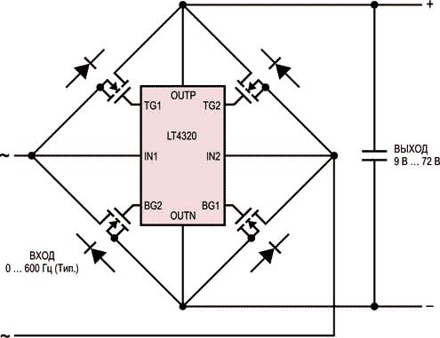

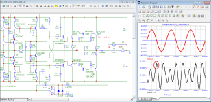

Самый сложный способ внесения ёмкости сети через межобмоточную ёмкость трансформатора, который я видел. Если в сети что-то шарахнет, не исключена линька на все ОУ и транзисторы уся.
мерил как то вторичные обмотки с общей нулевой точкой (две обмотки соеденины) трансформатора на 100К, ужаснулся от почти 1мкФ. "Гуру" в БП поругали, типа "незя там ёмкость мерить". Вопрос так и остался открытым. АудиоКиллер "топит" за такое подключение (обмоток) и один мост (не теряется на мосту, примерно, 3в), но фиг с ними, с вольтами, вообще из пещеры надо выходить, уже давно "идельные мосты" работают в промке.
или Вы про другое?
"Цирклотрон" вроде
да, он. Там сейчас не всё прям идеально, тем более 744 не доставаема, а рассыпуха "рулит".

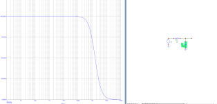

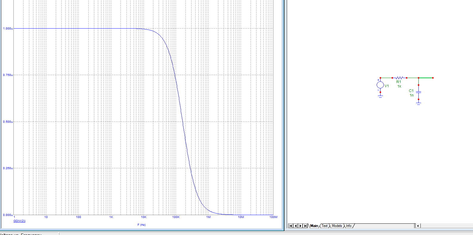

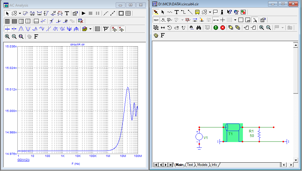

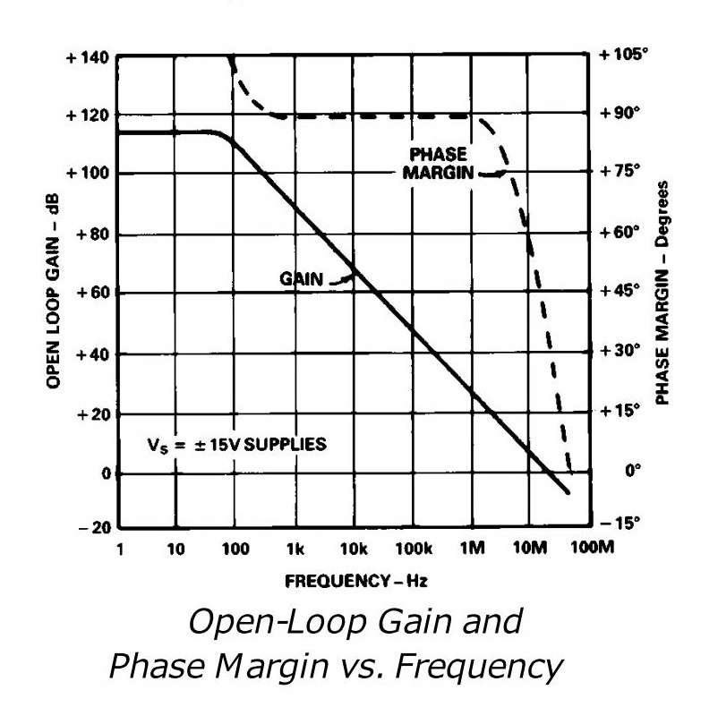

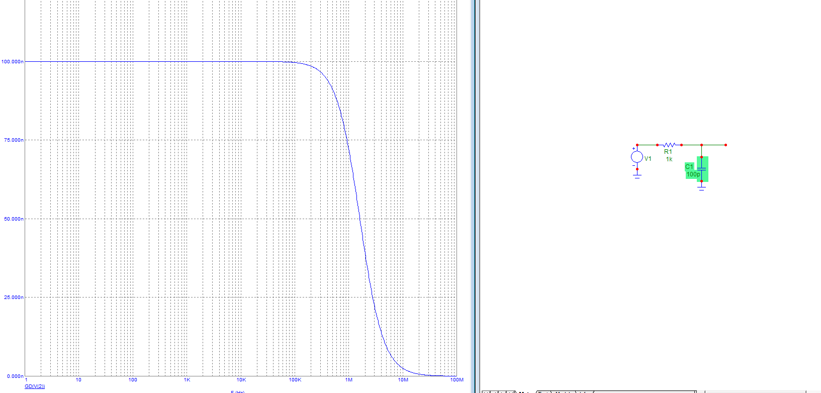

что касается полосы пропускания. В телефонных каналах иногда ограничивают и полосой 2,2 кГц. Посчитайте какая задержка сигнала будет на выходе такого фильтра. Ну речь то вы разберете, приспособитесь, и даже научитесь узнавать собеседника (не с первого раза).
Всё значительно проще. Интегрирующая цепочка с постоянной времени 1мкс имеет в звуковой полосе частот ГВЗ ровно 1мкс. Именно это и используется при измерении искажений разностным методом.

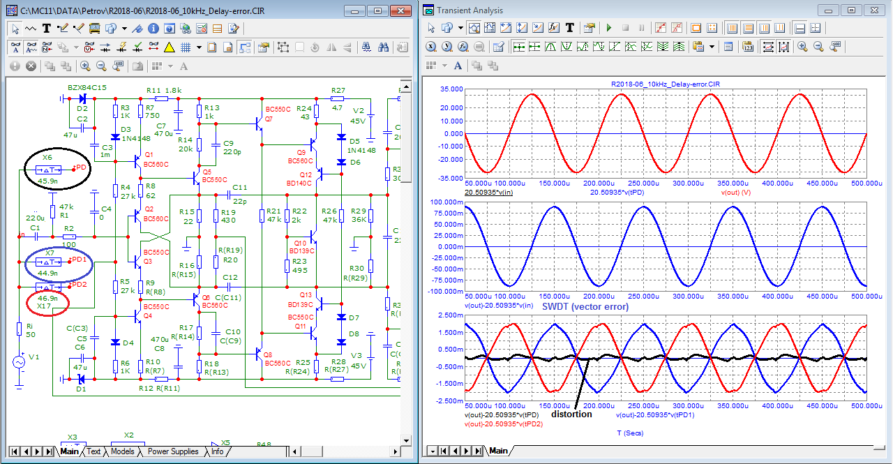

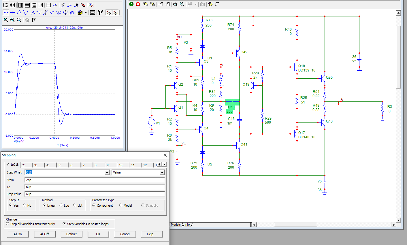

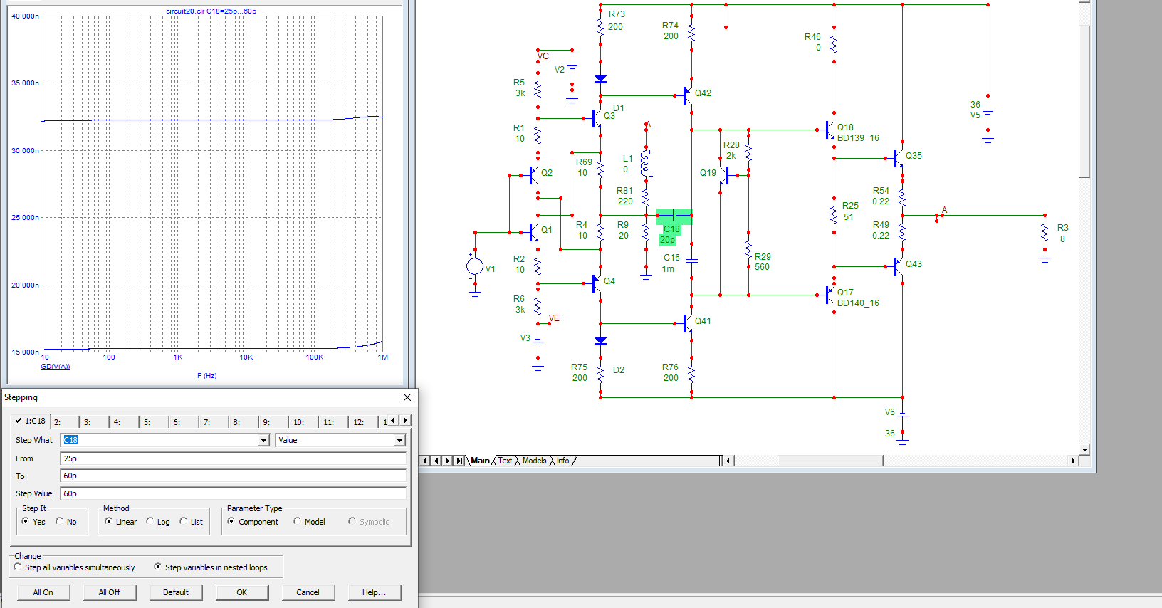

Итак, возьмём схему некоего усилителя с ООС и поиграемся с коррекцией. Сделаем С18 25пф и 60пФ. Видим, что ГВЗ изменяется пропорционально этой емкости с 15нс до 32нс.
Смотрим реакцию на прямоугольник, и понимаем, что оптимальной коррекция будет при 60пФ. При 25 пФ имеем нежелательный выброс на ПХ. Оставлять такую коррекцию - моветон. Ставим 60пФ.
Продолжение следует...

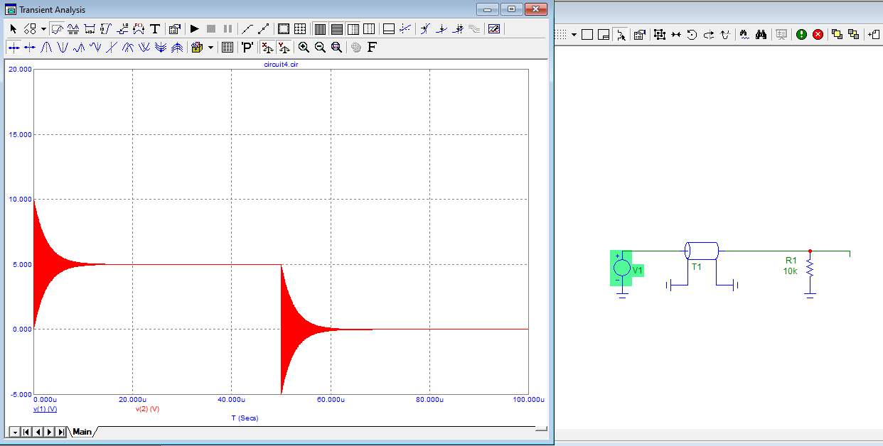

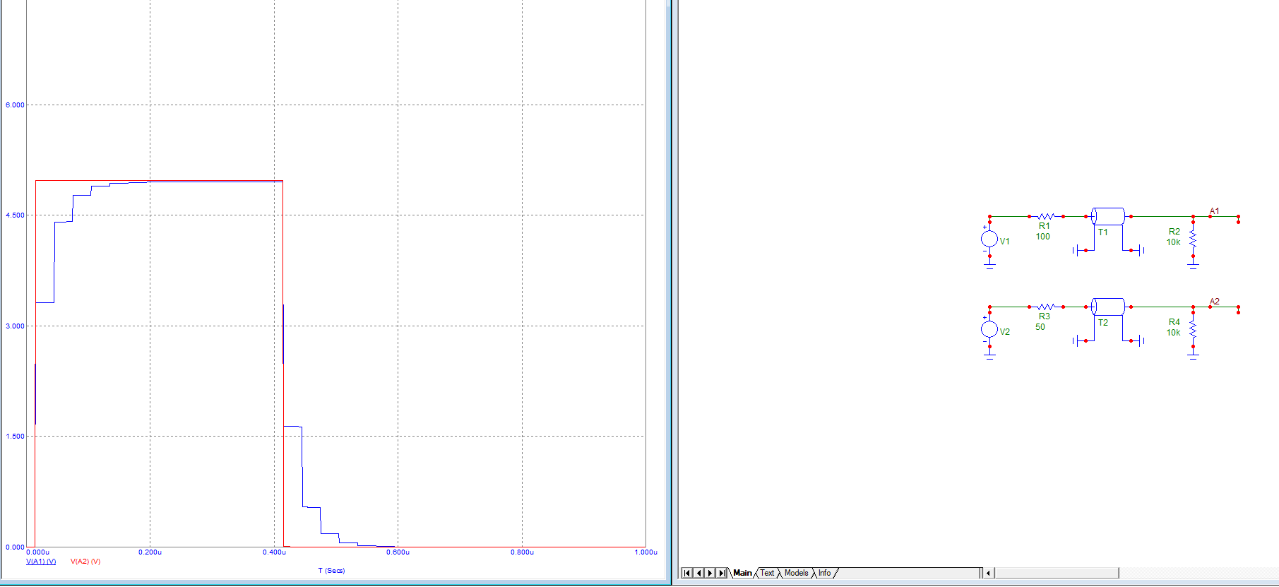

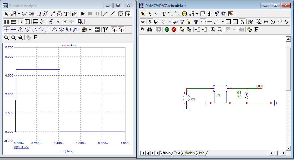

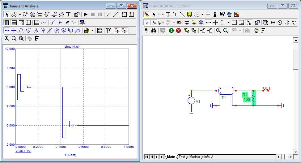

Теперь возьмём коаксиальную линию с волновым сопротивлением 50ом, длиной 3 метра. Коэффициент укорочения примерно 1.5, получаем задержку около 15нс. Подключаем на выход поочерёдно 50 и 100ом. В первом случае мы видим на выходе идеальный прямоугольник, задержанный на 15нс, во втором видим звон - затухающую отражёнку. А теперь вопрос - почему в случае с усилителем нам очень важно получить гладкую ПХ
А вот так будет звенеть тот же самый шнурок на меандре 10кГц, на нагрузку 10кОм

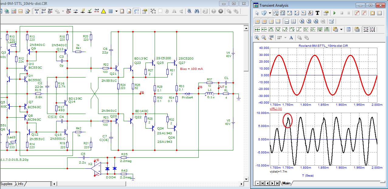

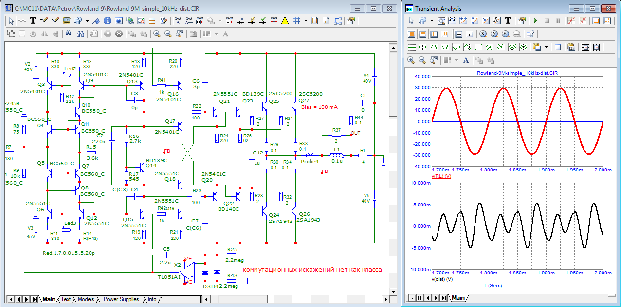

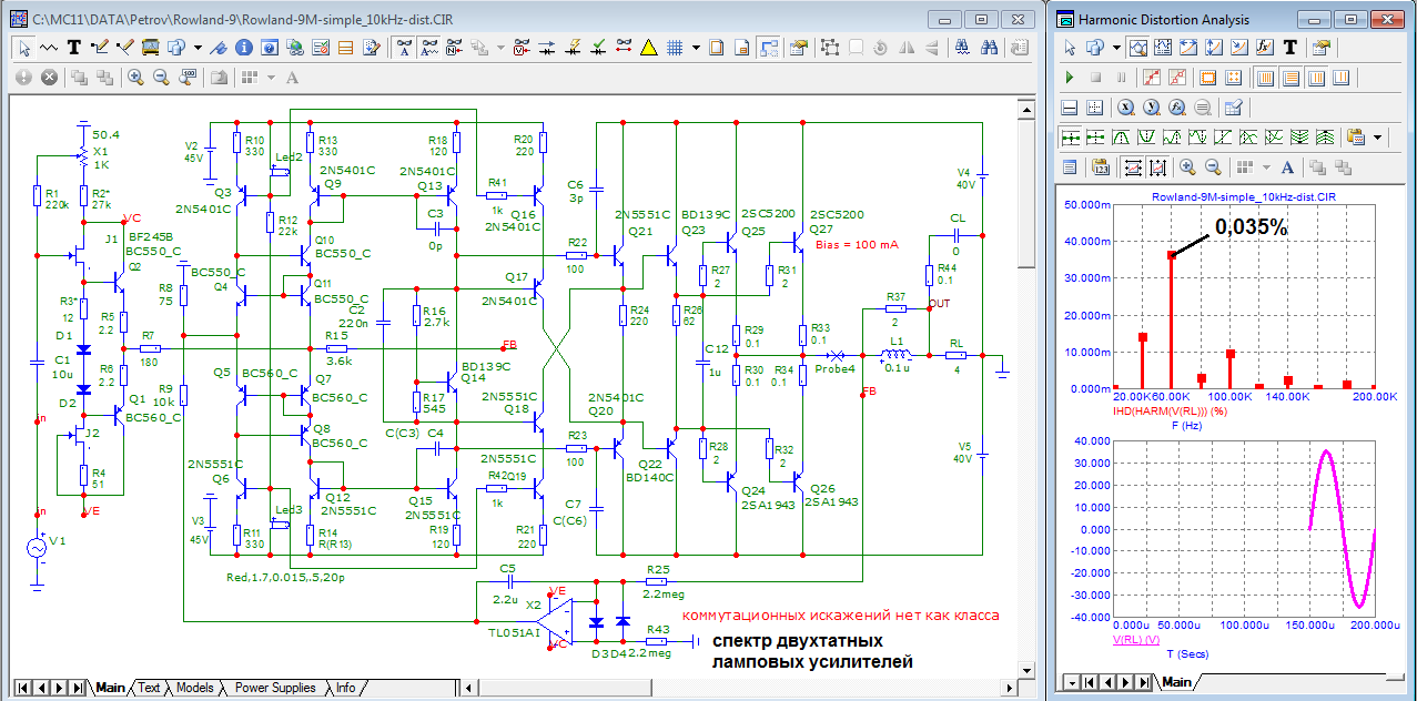

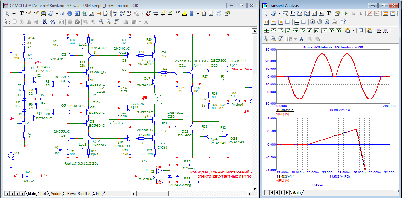

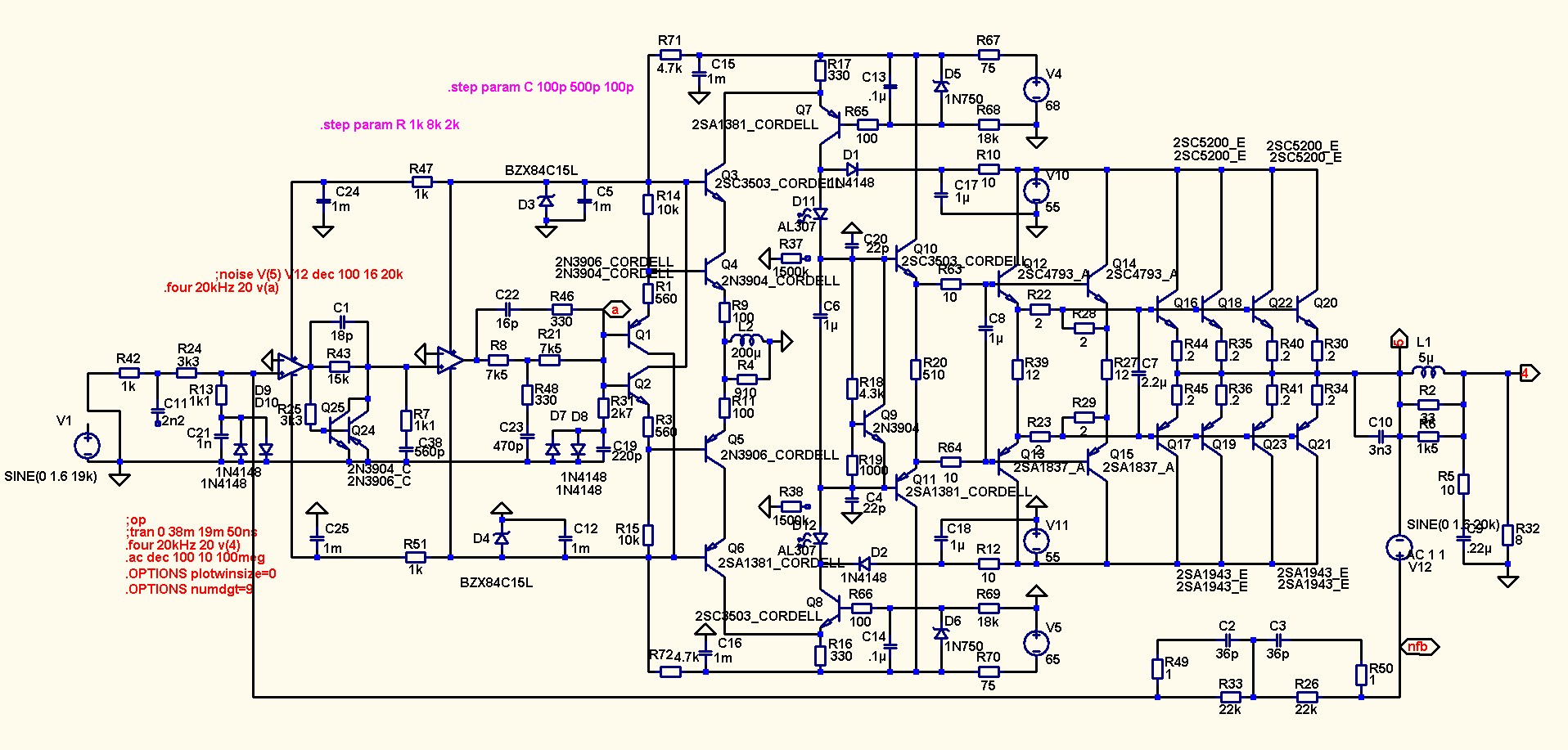

Что касется схемотехники сегодня, то все придумано до нас, трудно что либо изобрести. Поэтому имеет смысл осмыслить уже имеющиеся наработки.
Возьмем меры борьбы с коммутационными искажениями. Все скажут, тут все просто — делаем класс А. Но есть и другие предложенные методы.
Патент US4595883_Kazuaki_Nakayama
статья Kendall Castor-Perry. The Class i low-distortion audio output stage
есть много вариантов моделей усилителей Super-A класса от Гладкого
но как показывают тесты моделей таких решений они не решают в полной мере проблемы коммутационных искажений, вносят дополнительные искажения.

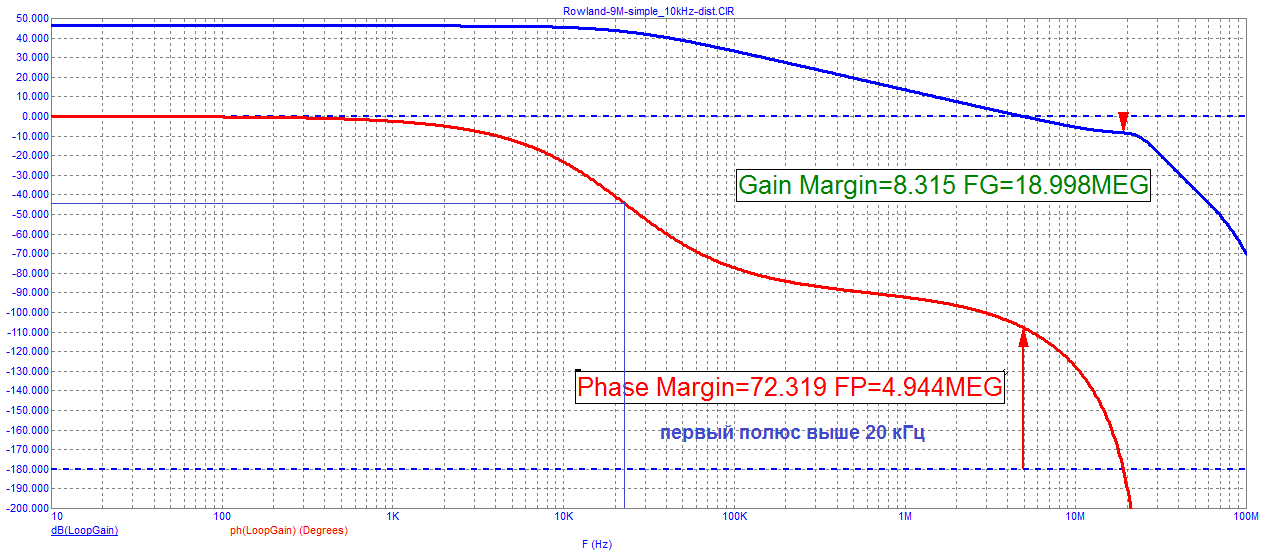

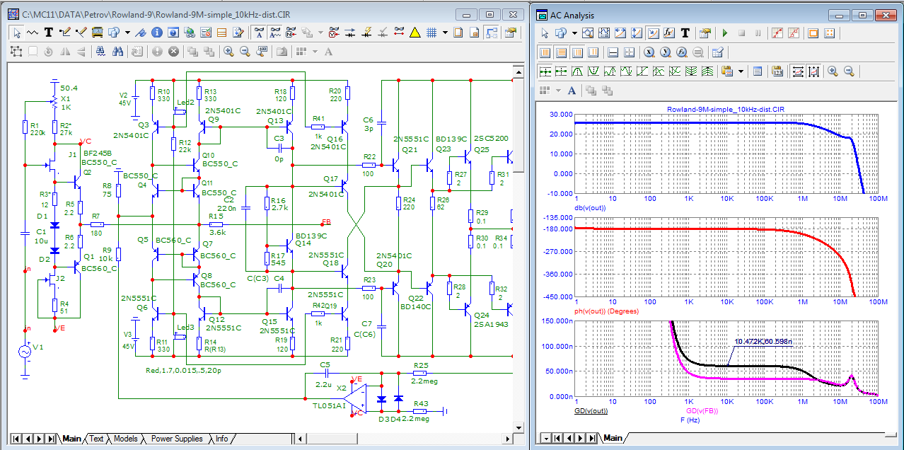

На веге рассмативался относительно мелкоОСный усилитель Rowland 9 и предлагались его доработки.
Посмотрим как элегантно решена проблема коммутационных искажений в этом усилителе.
Дополнительно подвергнем его такому же тесту на микродинамику что и более глубокоОСный Sokol-3 с тремя нулями после запятой (это для тех у кого девиз: глубина ООС решает все) без обработки ФНЧ 100 кГц. Как видите он и с этим сигналом справляется легко!

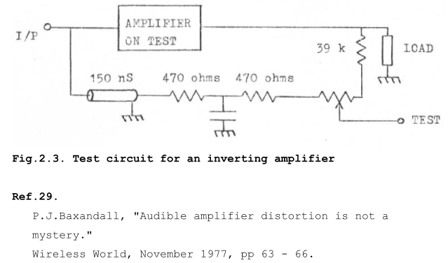

Схемку замещения кабеля подкиньте? И ещё скажите: когда в музыкальном сигнале присутствует "идеальный меандр", очень интересно.

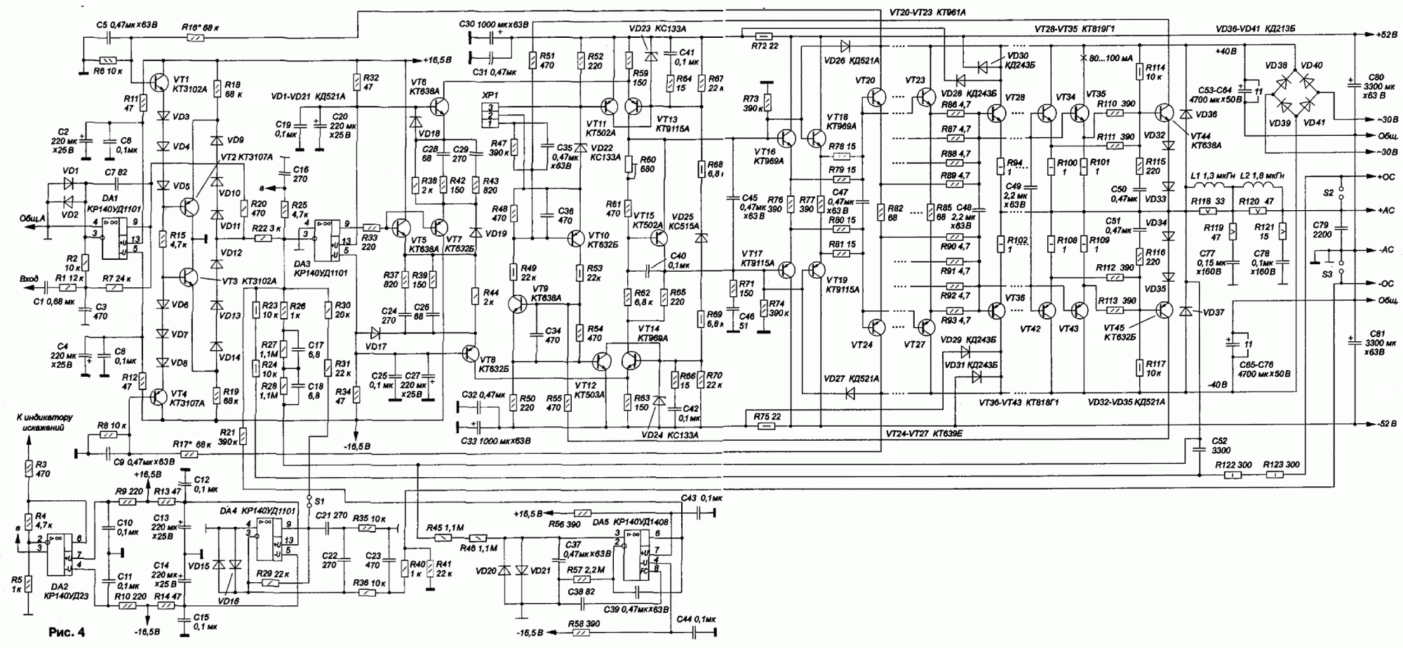

1706692112513-png.85215
Легендарный. Все три детали насквозь пропитаны патентованной легендарностью роланд, покупайте по скидке с крыши.
Нелегендарный. Забытый и непонятный. 100500 гармонично работающих элементов.
Смотри, не перепутай. Бо я тебя знаю.
Легендарность не заключается в саморекламе. Легендарность - в способности заставить работать 100500 элементов, как один, и давать сверхлинейность.

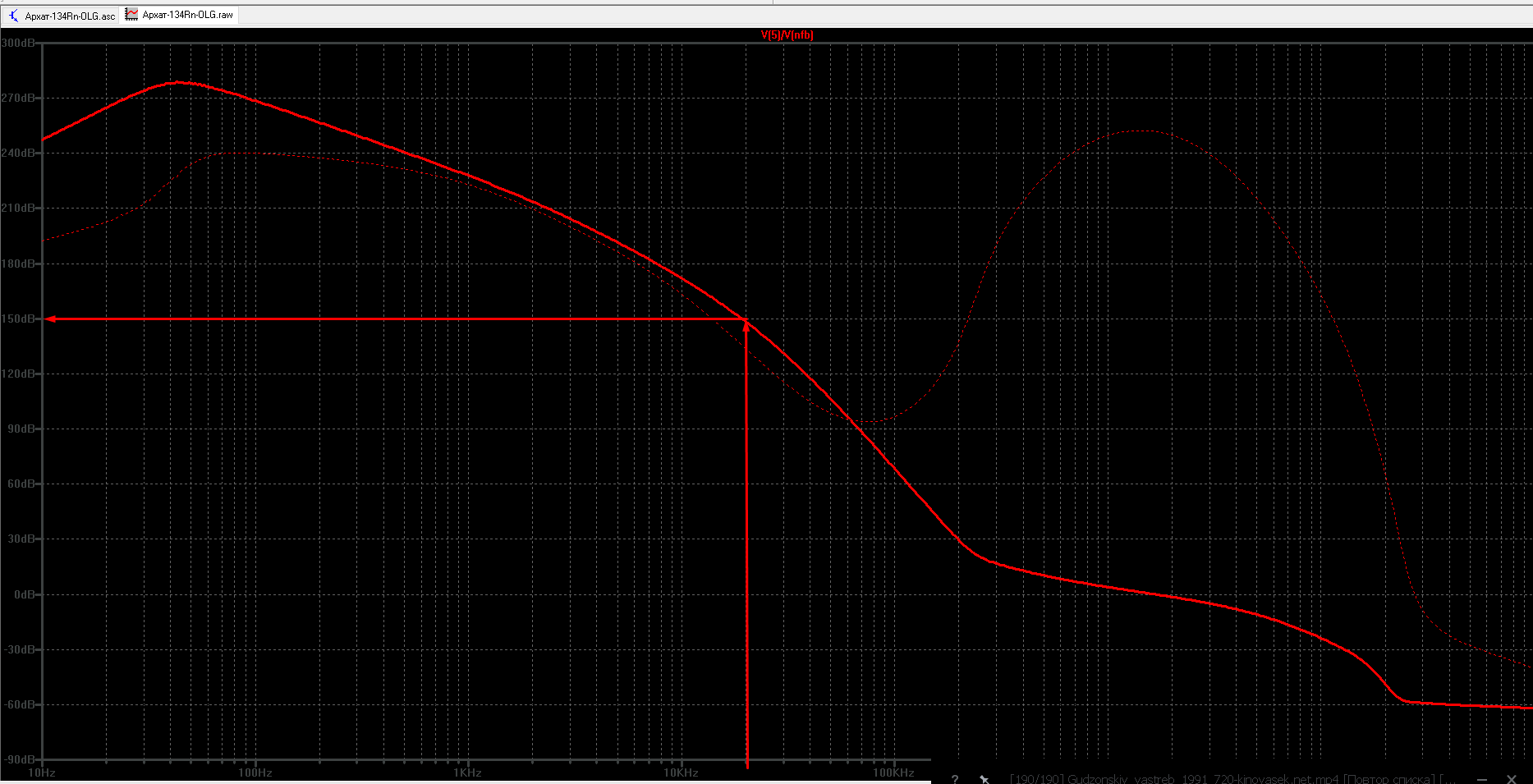

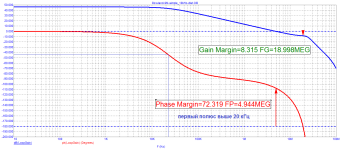

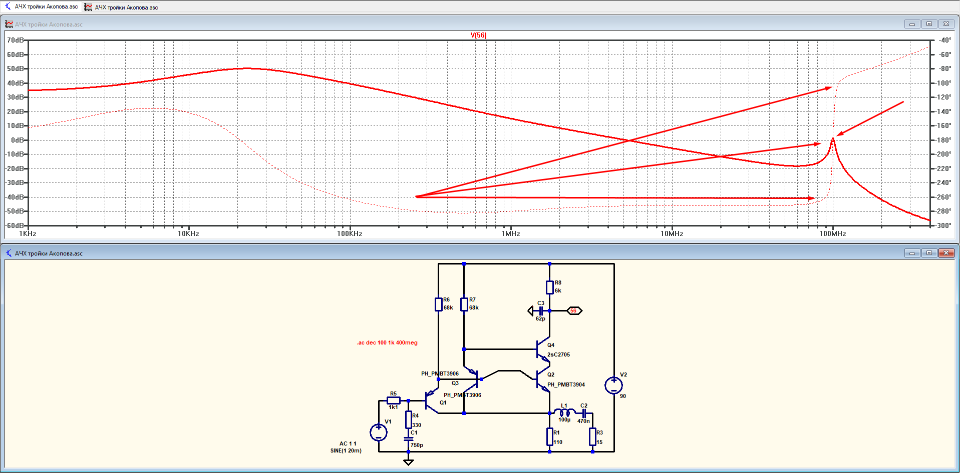

Виктор, какая частота среза до замыкания ОС к примеру в усилителе ВВС-2017?

Схема замещения - длинная линия с распределёнными параметрами. Погонная ёмкость 100пФ, погонная индуктивность 0.25мкГн дают волновое сопротивление 50ом. Сопротивление потерь я взял 50мОм.
Меня учили на выходе ОУ перед ёмкостной нагрузкой/кабелями ставить 100 Ом. Говорят, помогает.
Идеального меандра в музыке бывает с точностью до никогда. Как и идеального синуса. Вы ведь не возражаете против испытания звукового тракта идеальным синусом?
Я возражаю против испытания УМ и динамиков сигналами, не относящимися к музыке. В частности, меандром со скоростью нарастания в 1000 раз больше, чем это может быть в музыке. Или подачей на дин несимметричного сигнала с постоянной составляющей, как Сэлф подставу делал, для превышения мгновенного тока в 2,3 раза на реактивности динамика. #99
Правильно вас учили. Кто-то 100 ом поставит, кто-то 200. А теперь посмотрите сюда и скажите, что аудиофилы, подбирая шнурки к своим аппаратам, хернёй страдают. На рисунках всё та же линия.
Это всего лишь инструменты. Каждую характеристику меряем своим инструментом. Без меандра не настроить ПХ. А без синуса не проверить линейность. А вообще без сигнала не измерить шум.
Допомагає. Але, так діла на буде, бо Ви знову намагаєтесь узгодити вихід джерела за потужністю, не за напругою.
Відчуйте різницю. Прокачати пару сотень пікофарад кабелю не така вже біда, з одного боку, і відфільтрувати радіодіапазон, з іншого, також не біда. Але, схемотехнічні мінімалісти знову піднімуть хайп.
З виходом на динамік те само. За демпінгфактор Ви також в курсі.
Сигнали в звуковому діапазоні мають принципову відмінність від сигналів в радіодіапазоні
Вы утверждаете, что ухо слышит разницу в наличии/отсутствии фронта длительностью 80 наносекунд??? Удифилы страдают по шнуркам по другой причине: есть лишние деньги, КМК.
Но потом говорят о динамических искажениях, подавая на вход УМ меандр! Реальный музыкальный сигнал по причине ограниченности его скорости нарастания не даст аналогичный уровень динамических искажений. Поэтому, проверка динамических искажений НЕ РВАНЫМ синусом 20 кГц при номинальной мощности - корректна. Рваным с изломами - некорректна!
Я думал - с сигналом не измерить smile_27 Вы измеряете шум, подав сигнал на вход?

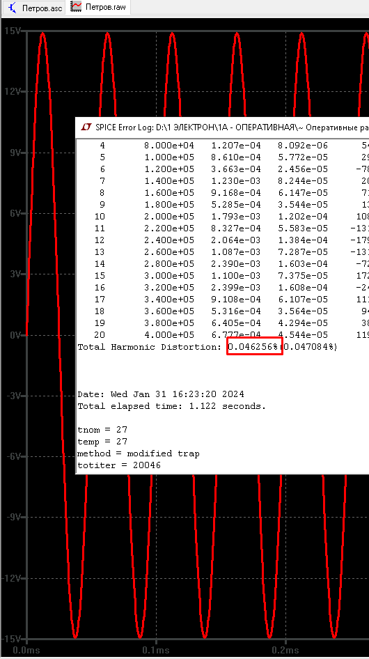

Ну у меня имеется такая модель
  • ВВС-2017 AD845+.asc
    15.2 KB · Просмотры: 60

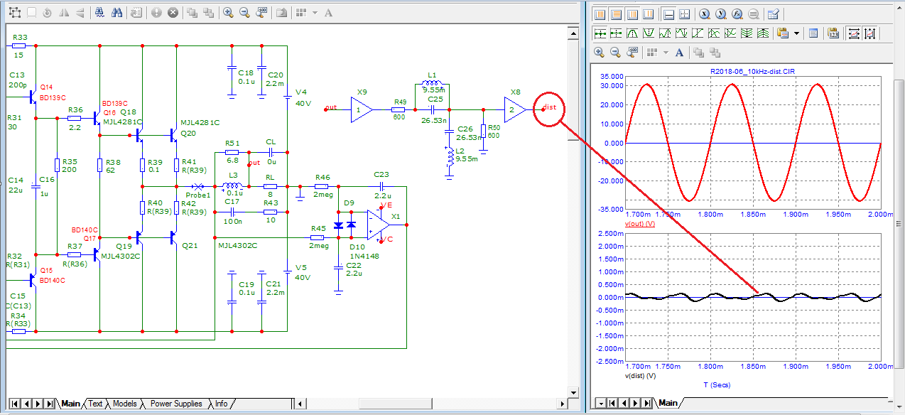

Я понял что это каскодные ГСТ, но что они там делают ?..если и без них отсечки нет,потому что драйвер в классе А
можно и убрать их. Но при этом и кроссоверные начинают проявляться, да и уровень продуктов искажений в 2 раза выше при том же токе покоя 100 мА на транзистор
    80.1 KB · Просмотры: 76

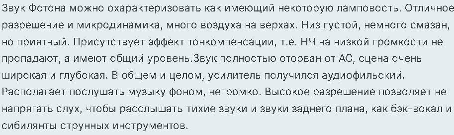

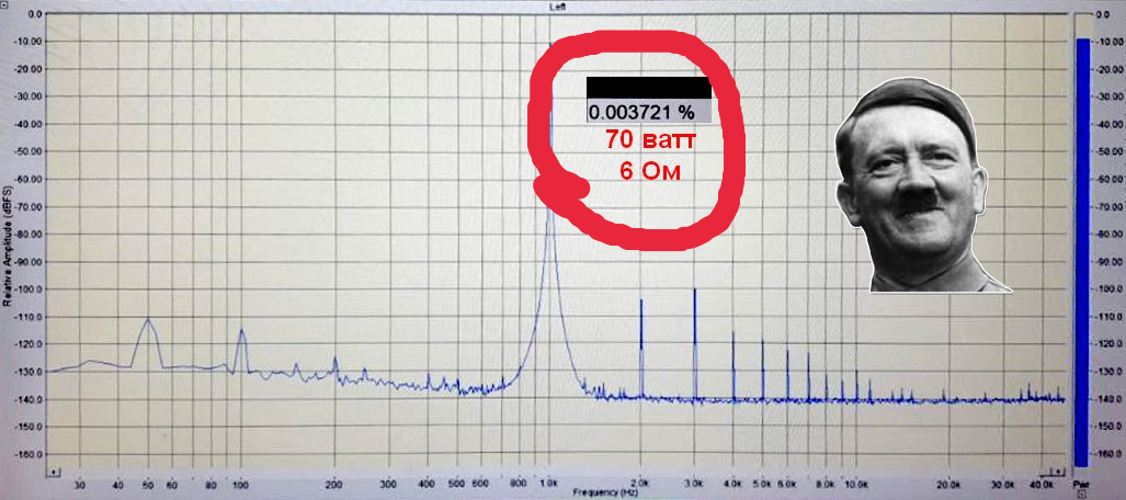

Каскады, употреблённые в фотоне, будятся как сами по себе, так и в составе усилителя.
Сэ - сэпэцыалисты.

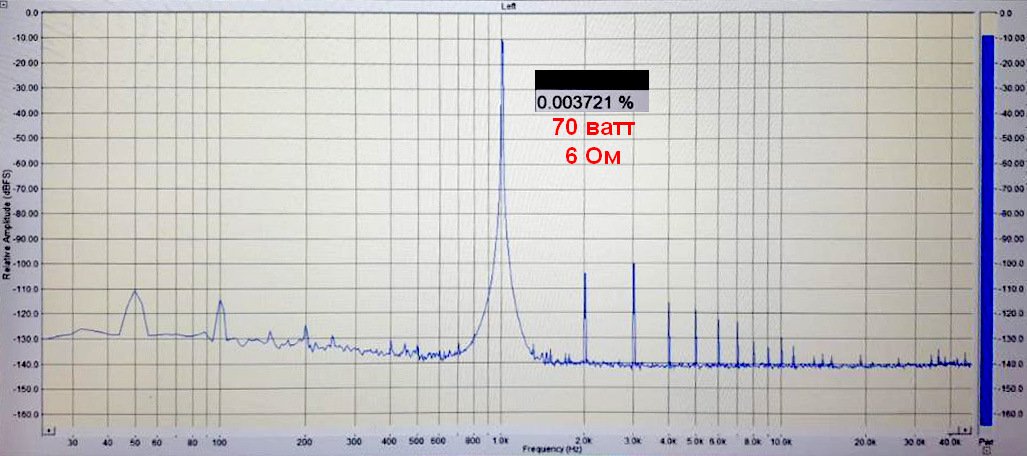

За пакости россиянам Гитлер бы пролайкал фотон. Три, ять, и семь десятых тысячной ещё на 1 кГц. Регресс, сравнительно с более простым Зуевым двадцатилетней давности и его 0,001% на 20 кГц - налицо.
И что он вывел из этого всего?
Совершенно правильный выбор.
Смазан, и приятный. Хм. Ты там точно про усилитель?

Боже, Боже. Изобретены усилители, у которых для снижения искажений нужны ГСТ ...в ВК!
Есть патент, и думаю не один на эту тему. Даже Селф делал что то подобное в одном плече
Спасибо за пояснение.
Так они ещё и со слежением, буду разбираться как они работают.
Возьму идею на вооружение.

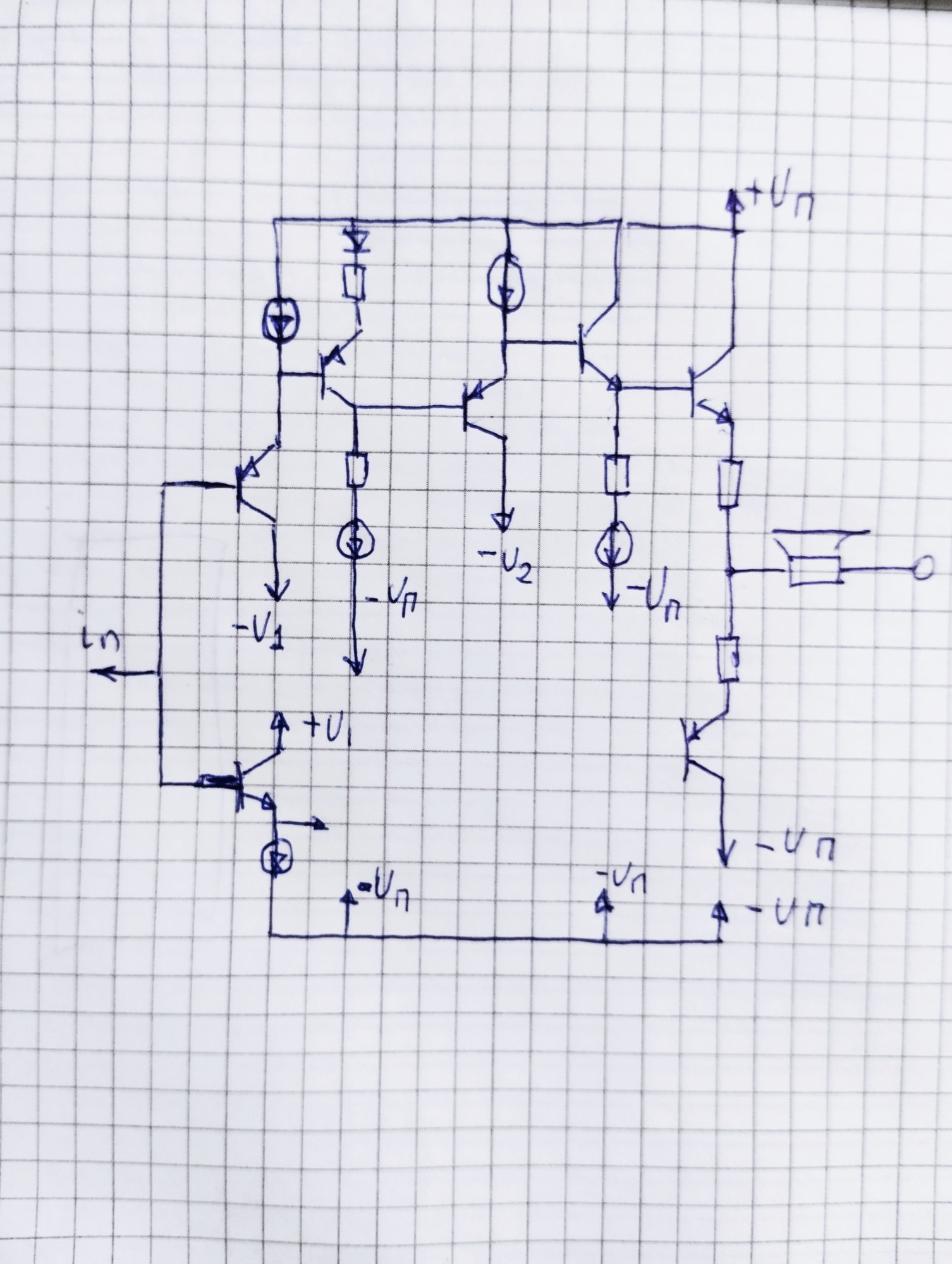

Ну ладно, пусть идеален, наверное мне просто захотелось проверить свою идею - независимая запитка плеч от входа до выхода (сумматор),поэтому к Локанти я пока остыл )
Вот такая схема как вам ? (Сама идея)
Кружочки,это ГСТ
Второе плечо зеркально-идентично
Говорите - "как есть", я ее попробую сделать - в любом случае

STTL
12 Дек 2022
910
56
Параллельник - гуано. Симулятор есть? Без симуля там будет цирк на дроти.
Это лишь один из многих и простых вариантов "начинки" плеча.
Можно и обычный ЭП в буфер поставить, и УН с ОБ, и дифы, просто схему нарисовал именно под буфер- паралельник.
Там самое ценное, НЕ "начинка" плеча, а именно - независимое управление плечами. Мне что -то захотелось проверить. Идея не новая, просто хочу попробовать именно такой вариант на звук.
2. Симулятор есть, но собрать и запустить схему в железе, я спокойно могу и без сима. Закон Ома - знаю )
В симе я пока учусь рисовать схемы.

Сильно быстро набираешь текст.
Поэтому ошибаешься.
Диоды мимо проскочили?_hm_
О, спасибо. По памяти лепил, подвела память.
Так гораздо лучше:
15 В на 4 Ома - 0,05% искажений, против 0,01...0,02% у Т-Локанти.
Входное сопротивление - аж 2 кОма.
Вопрос: напомни, а зачем мы тут всё это нахеровертили? мощный транзистор в диоды выбросили, все ОСы вот эти напетляли?
Искажения нам даром достаются, бери, сколько хочешь.

Для тех кто хочет взять на вооружение компенсационный метод измерения искажений выкладываю два теста на одной частоте 10 кГц: с помощью режекторного фильтра и компенсационным методом.
Как видите результаты измерений сходятся, амплитуда продуктов искажений не превышает 0,2 мВ.
Для того чтобы было понятно насколько метод критичен к точности выставления tPD я привел результат измерения при трех значениях tPD: оптимальном и с отклонениями +-1 нс.
Обратите внимание и на точность выставления Ку которая подобрана с точностью в 4-м знаке после запятой.
Отсюда, надеюсь, понятно насколько сложно использовать этот метод в железе. Думаю что именно по этой причине метод не прижился и на практике.
Баксандалл наряду с фиксированной задержкой был вынужден использовать подстройку с помощью RC-цепочки. Чем больше время задержки прохождения сигнала, тем меньше и требования к точности указанных параметров (Ку и tPD).
