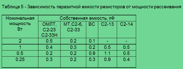

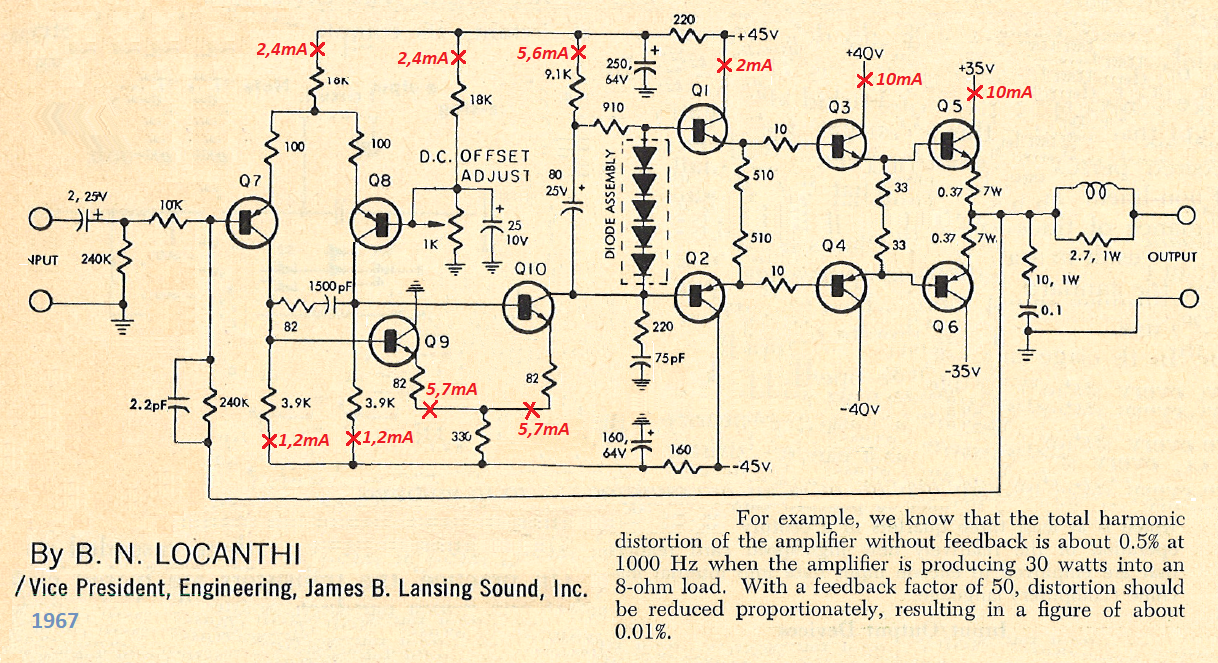

Итак, возьмём схему некоего усилителя с ООС и поиграемся с коррекцией. Сделаем С18 25пф и 60пФ. Видим, что ГВЗ изменяется пропорционально этой емкости с 15нс до 32нс.
Смотрим реакцию на прямоугольник, и понимаем, что оптимальной коррекция будет при 60пФ. При 25 пФ имеем нежелательный выброс на ПХ. Оставлять такую коррекцию - моветон. Ставим 60пФ.
Продолжение следует...
Дядя Олег, знал бы ты мое удивление, перебирать емкостями в обвеске резистора ООС 240ком "в одной известной схеме", между 1 и 2 пикофарадами с заметным эффектом на экране скопа.
    1.6 MB · Просмотры: 86

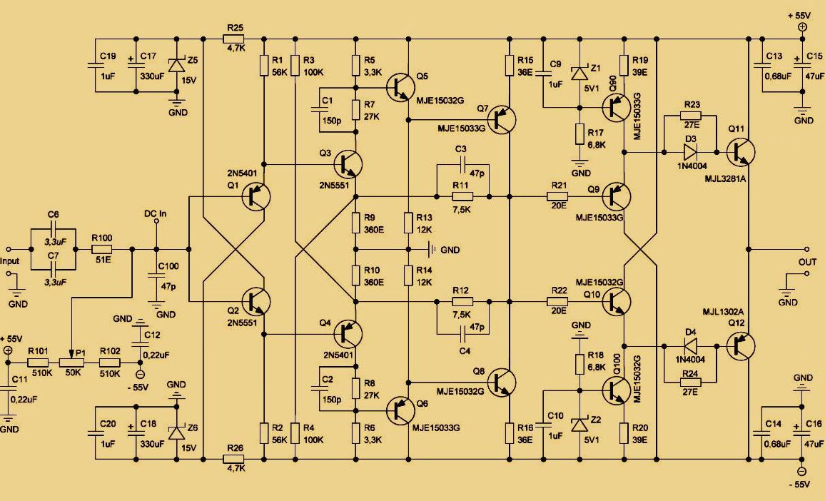

    221.1 KB · Просмотры: 130

Божественно сказано. За что я выбросил 18 косарей зеленью, а оно и близко не похоже? - как бы спрашивает автор у китайцев про усь на три симки с телевизором.

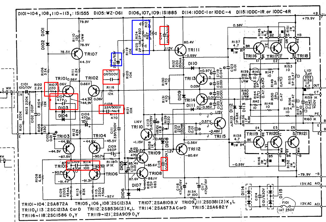

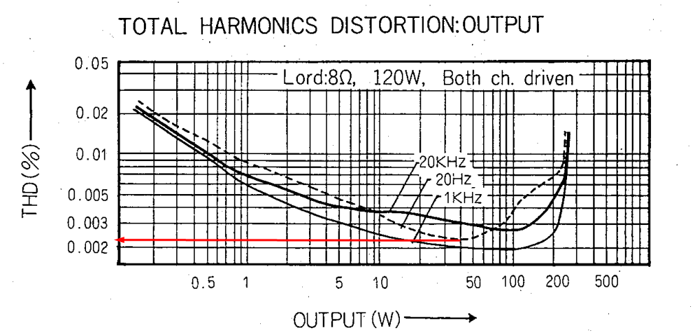

Безусловно Yamaha P2200 вне сомнений имеет более высокий класс звучания.
Ушатал его простой винтажный Лин 50-ти лет, и можете сами посчитать, сколько денег такая Яма потянет.
А ушатала вот почему:

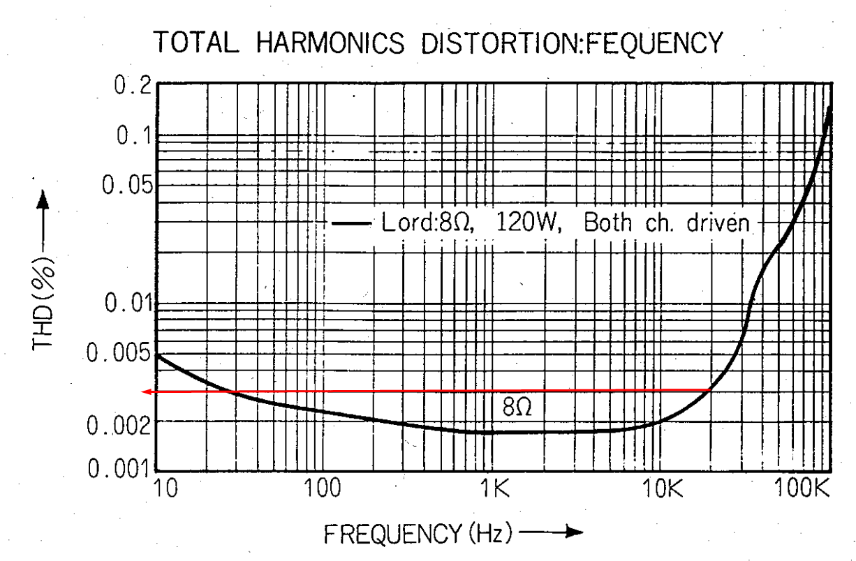

Понятно, что 1 процент искажухи против 0,03% - не катит ни разу.
Что у нас есть на Яму?
1. Красным показана матрица коррекции. Коррекция правильная, двухполюсная, с ППК, см. на самом входе R107C104.
2. Двухкаскдный ВК. Ну, что тут поделаешь. По моде тех лет.
3. Даже ещё и с вольтодобавкой, см. синее.
4. Токовая защита Т113Т114, безусловно, вносит искажения на уровне минимум 0,01%. Потому, начиная с Сухова, от аналоговой токовой защиты нормальные люди отказываются.
И этот примитив заборол дартзил. Кто-то хочет высказаться за "безООСники лучше ООСников"?

Недоделанный Квазитрон ))
Драйвер здесь сделан с независимыми плечами,как мне нравится, но надо было так делать не драйвер, а буфер, а драйвер сделать нормальный ЭП, уже было бы что-то.
А если ещё УН разделить по плечам, то получилась бы плохенькая вариация Квазитрона.

Не надо оно тебе. Ёмкость самого резистора, да плюс ёмкость паразитов схемы - нельзя ручаться, что не буднётся, когда отвернёшься. Тут только снижать сопротивление в ООс и выходить минимум на 5 пФ Скорр, с запасом.
28,312
13,622
А то я не вижу начало генерации на меандере. Вижу. Полторы пики оптимально Две уже много, фронт зализан . Но это без мощного хвоста, с ним все поменяется в сторону увеличения этой емкости. Разберемся.
проще резистор оос составить из двух и параллельно каждому конденсатор. Емкость монтажа меньше влиять будет.

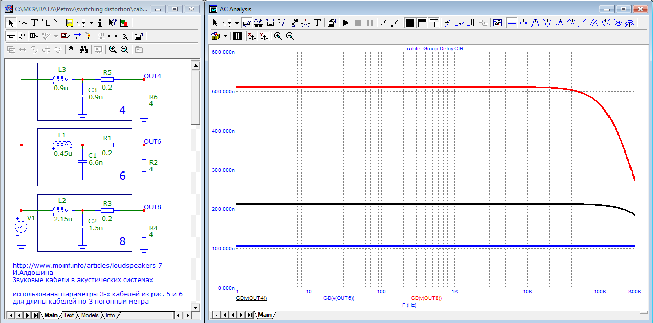

вчера была ссылка на тест кабелей методом SWDT (тест Хафлера) когда вычитался сигнал записанный одним кабелем из сигнала записанным другим кабелем. Кто прошел по ссылке мог четко слышать разницу.
по акустическим кабелям есть статья И.Алдошиной
В статье также сказано что разница ГВЗ в звуковом диапазоне может достигать до 60 нс/м, т.е. при длине кабеля 3 м - до 180 нс.
Я взял параметры 3-х кабелей из приведенных в статье, набрал их модели
Вот что получилось. А теперь вспомним что для для выполнения критерия Хафлера векторные погрешности должны быть менее 0,1% (-60 дБ) что соответствует ГВЗ на частоте 20 кГц 8 нс!
поэтому не удивительно что два разных кабеля дали значительные векторные погрешности.
Думаю что наиболее важно отклонение ГВЗ в пределах звукового диапазона и не менее чем до 300 кГц за его пределами. А верхний график уже начал заваливаться.
думаю будет полено ознакомиться тем кто не верит в шнурковщину
