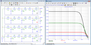

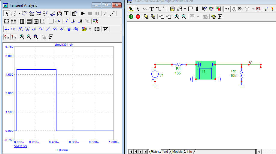

вчера была ссылка на тест кабелей методом SWDT (тест Хафлера) когда вычитался сигнал записанный одним кабелем из сигнала записанным другим кабелем. Кто прошел по ссылке мог четко слышать разницу.

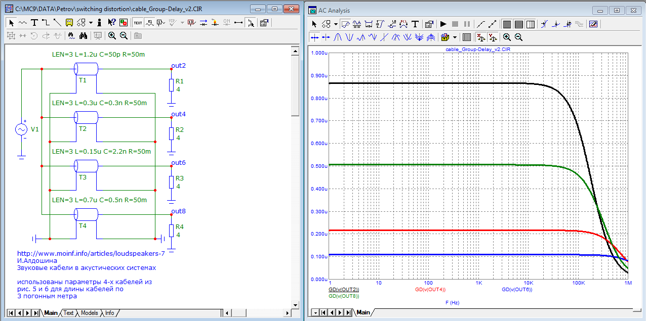

по акустическим кабелям есть статья И.Алдошиной
В статье также сказано что разница ГВЗ в звуковом диапазоне может достигать до 60 нс/м, т.е. при длине кабеля 3 м - до 180 нс.

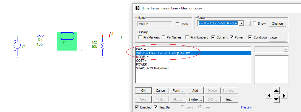

Я взял параметры 3-х кабелей из приведенных в статье, набрал их модели
Вот что получилось. А теперь вспомним что для для выполнения критерия Хафлера векторные погрешности должны быть менее 0,1% (-60 дБ) что соответствует ГВЗ на частоте 20 кГц 8 нс!
поэтому не удивительно что два разных кабеля дали значительные векторные погрешности.
Думаю что наиболее важно отклонение ГВЗ в пределах звукового диапазона и не менее чем до 300 кГц за его пределами. А верхний график уже начал заваливаться.
думаю будет полено ознакомиться тем кто не верит в шнурковщину

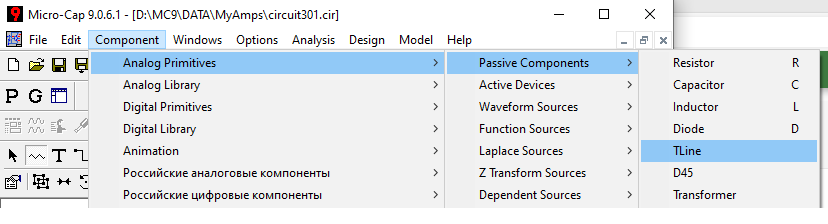

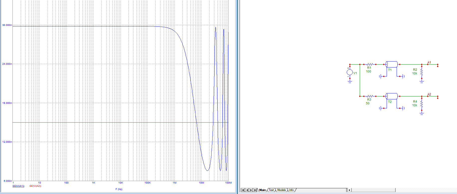

Думаю, использовать сосредоточенные параметры вместо распределённых тут некорректно. Вот тест 3-х метрового куска радиочастотного кабеля с коэффициентом укорочения волны 1.5 и волновым сопротивлением 50 ом. Согласованный кусок имеет задержку, равную длине линии, поделённой на скорость света и умноженную на коэффициент укорочения во всём диапазоне частот. Несогласованный кабель имеет задержку в два раза больше, т.к. отражённый сигнал путешествует туда-обратно.

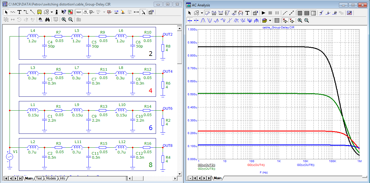

    52 KB · Просмотры: 55
Никитич
28 Ноя 2019
796
506
65
Я не грамотный, тест Хафлера не понимаю. У чувака что в моем клипе метод вычитания двух противофазных сигналов. Прямой одного кабеля с перевернутым по фазе другим. Если совпадение то на выходе тишина. Кстати можно таким методом проверять и направленность проводника.

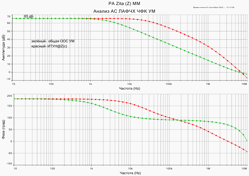

Затем, что, чем - меньше петлевой Ку у мощника, тем - выше линейность,меньше искажений.
Оптимум на сегодня это Ку = 3
2. Неважно, под одной крышей или нет, но ООСный мощник в силу принципа, вынужден иметь низкий Ку по напряжению
Боде УМЗЧ, G= 10 дБ. Два графика, ИТУН УМ и УМ.PA Zita (Z) SP графики_007.png

первый раз слышу про такую мировую тенденцию, да просто потому что в силу наличия у нас мощных команд проектировщиков высоколинейных усилителей эта тенденция(выдуманная тобой, к тому же) здесь не имеет смысла.
Макинтош не авторитет? А студийные усилители ?
Скоро массово дойдет и до домашних, очень скоро

И что?
Я говорю об общих принципах
Чем глубже ООС, тем выше линейность, неважно ИТУН это или нет
Ознакомиться подробнее, как работает усилитель, что такое АФЧХ, ЛАФЧХ и т.д.
Вы можете в теме -
Smart overload protection power amplifier «Zita (Z) ThermalTrak™» на этом форуме.
    51.1 KB · Просмотры: 57
17 Июл 2022
3,250
682
59
спасибо, но все три варианта дают один результат
И он (результат) неправильный.
АС не являются "резистором четыре Ома". Даже близко не лежали...
И выходной импеданс усилителя не забывайте учитывать в "схеме".
