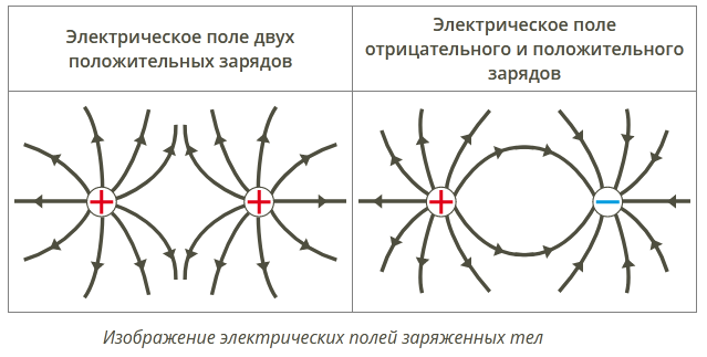

поле не имеет направленности
Смотря какое поле имеется ввиду, ежели "чистое поле" то да: куда поскакал, туда и направился.
А ежели электрическое, то ... возможны варианты: в зависимости от того что\куда\с_какой_частотой\какой_силы течет.

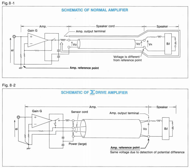

сколько схем вы не показывали, интегратор кое где есть, а компенсатора- нет. А он как раз компенсирует влияние кабеля. Экспериментами по этому поводу занимался Брагин недавно на веге. Очень рекомендуется этот компенсатор использовать, ежели вы не делаете активные колонки, где длина выходного кабеля - мала.
не все заморачиваются на компенсатор. Например, Марков сделал акустические кабели в руку толщиной и забил на компенсатор. О компенсаторе впервые узнал из статьи Сухова по ВВ. Есть еще один способ компенсации - отрицательное выходное сопротивление (по Хаксфорду, но не более минус 0,3...0,4 Ома иначе подгуживание на НЧ). В ВК что я выкладывал есть такая возможность.
одно время таскал проводник для ОС четырехканальных автомобильных усилителей прямо от выходных клемм чтобы выровнять выходные импедансы каналов.
    143.3 KB · Просмотры: 69
3 Мар 2023
1,045
358
31
Ярославль
Олег
Эти компенсаторы проводов - вообще чума какая-то. Я понимаю, когда термодатчики по четырёхпроводной схеме подключают - там измерение на постоянном токе идёт. Но тут сначала акустический кабель вносит приличную задержку, потом обратный кабель ещё столько же. И этот задержанный сигнал подаётся в контур охрененно глубокой ООС, которая выправляет сигнал, который уже закончился микросекунду назад. Вместо того, чтобы укорачивать контур ООС, люди сознательно его удлиняют. Это же бред.
И, главное, непонятно, зачем это делать. Кто скомпенсирует провода внутри АС и десятки метров провода в катушках фильтров?

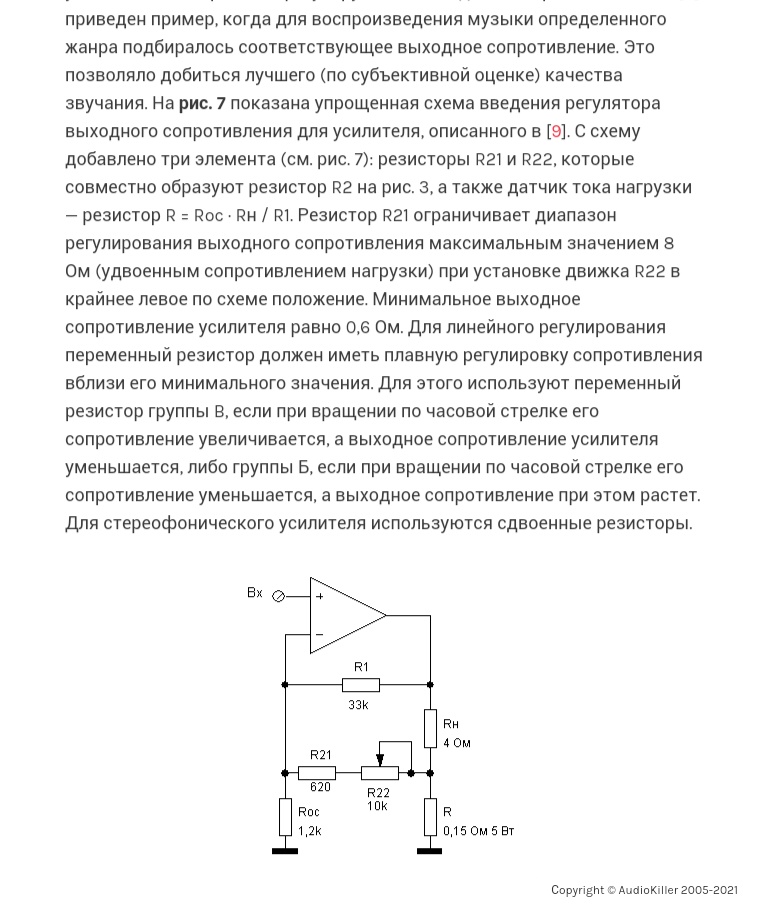

Ладно, тема как то пухнет (головой), ну и я маленько добавлю.
НО, с другой стороны.
Кто воспримет информацию, тот МАЛАДЭС, СЛЮШАЙ....
    201.2 KB · Просмотры: 81

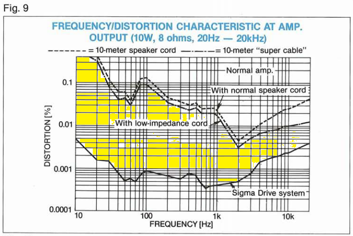

известно что в случае короткого спектра искажения ниже 0,1% уже практически никто не слышит. Если верить статье то как раз вносимые усилителем и типовым кабелем искажения и есть менее 0,1%. Достигаемый эффект с помощью компенсатора надо полагать мало кто услышит. Хотя вносимые кабелем искажения существенны, попытался выделить их желтым цветом.
